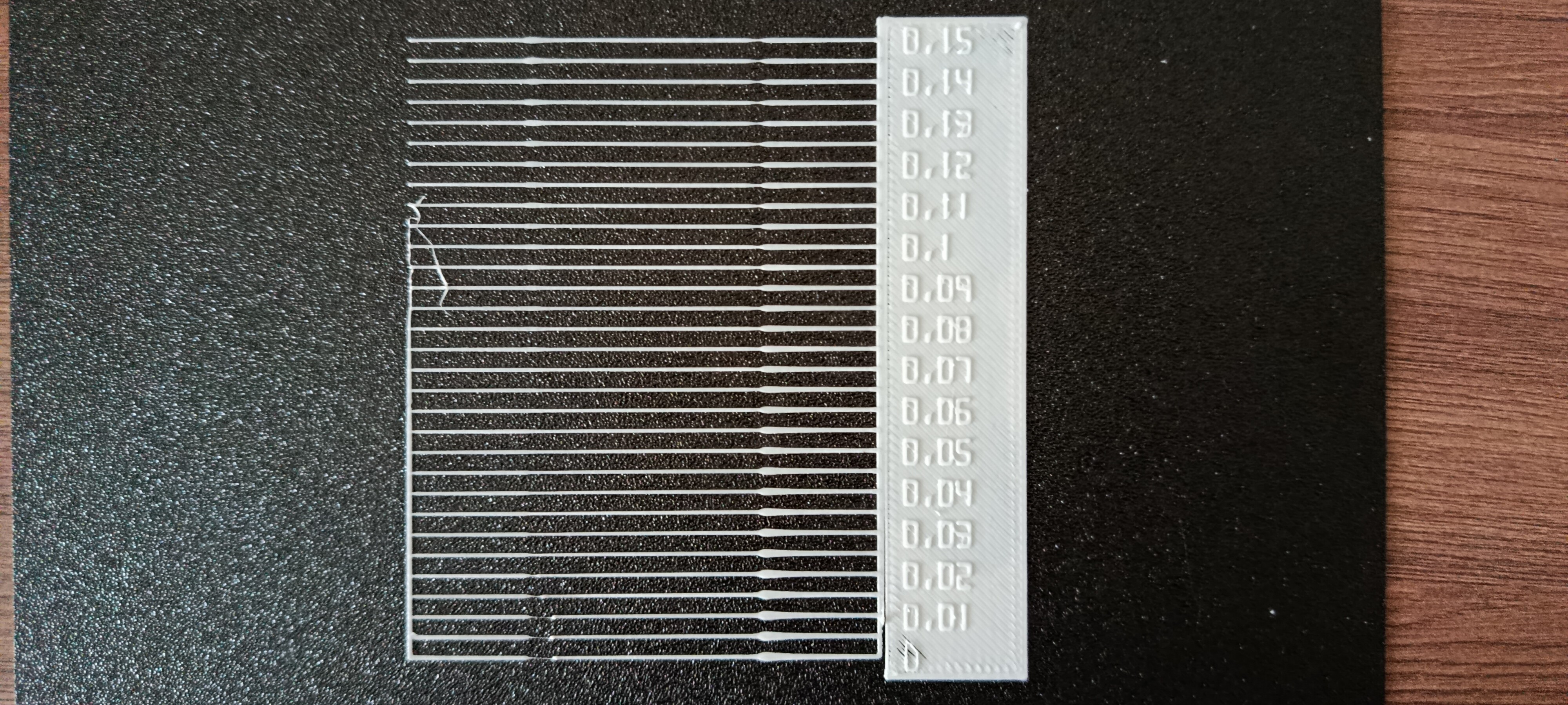

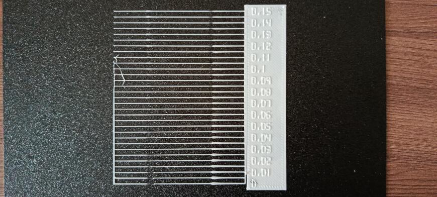

странно работает pressure advance
при калибровке pressure advance такая проблема. на тех значениях, где недоэкструзия в начале линии пропадает, переэкструзия в конце еще есть. там где она пропадает, в начале уже есть переэкструзия. к тому же в конце появляется впадина, хотя переэкструзия еще не исчезла. поэтому нету ни одной нормальной линии.
пробовал уменьшать скорость, ускорения, рывок, увеличивать температуру, не помогает. принтер ender 3 v3 se, со стоковой прошивкой
