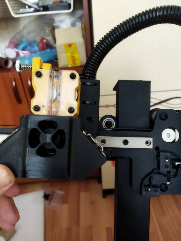

Винтов регулировки натяжения ремней нет. Но есть пазы в местах крепления моторов. Неудобно, но мы что-нибудь придумаем. Не так часто это и нужно. Но!
Мама, это 3D-принтер! Он будет жить с нами. (Про AOne2 от FlyingBear)Втулка на моторе X стоит так, что при натяжке можно легко согнуть вал. Надо быть очень аккуратным.

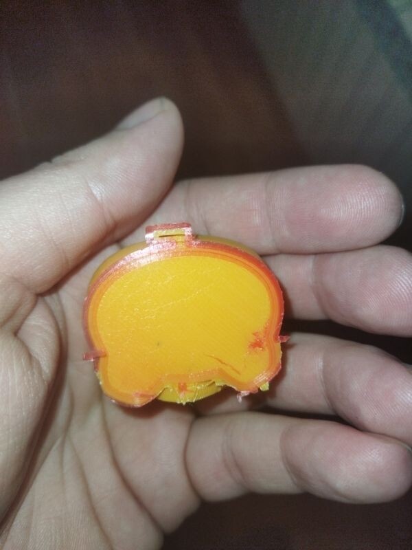

Мама, это 3D-принтер! Он будет жить с нами. (Про AOne2 от FlyingBear)Принтер на заводе тестировался. В сопле остался красный пластик.
