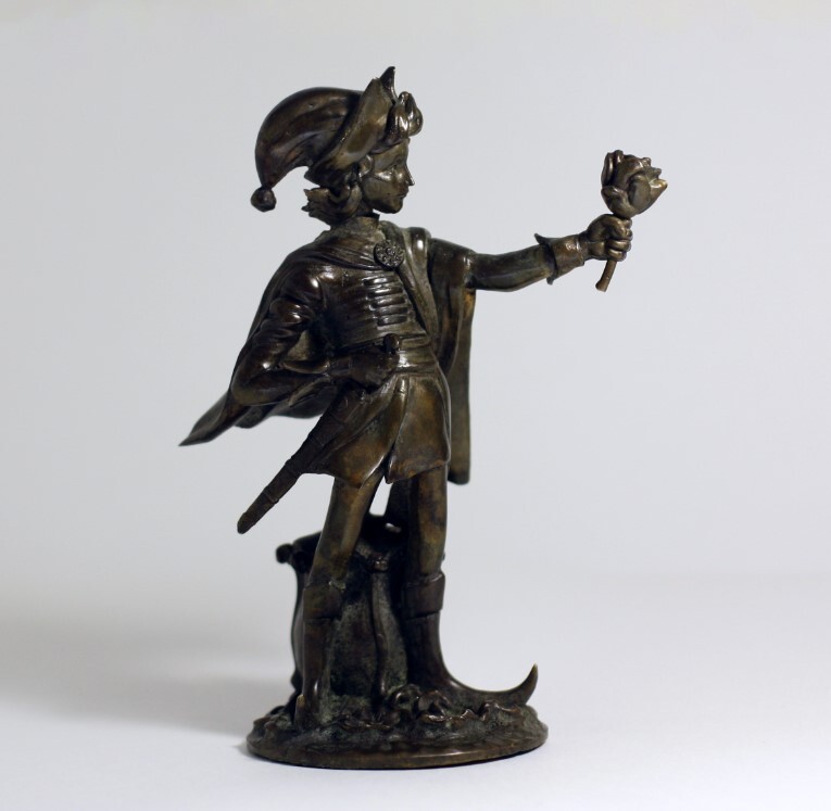

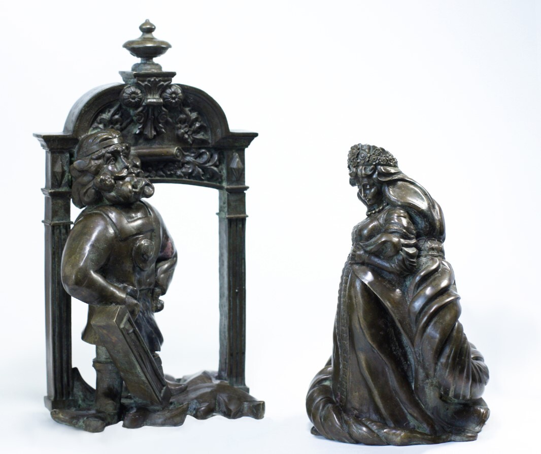

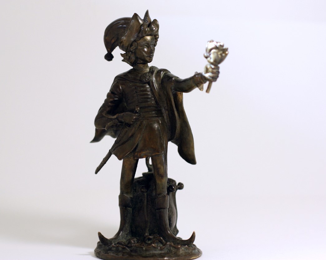

Вначале 2025 года я закончил работы по созданию трех фигур из серии малых городских скульптур для Тюмени. Все три композиции высотой от 15.5 см до 21 см которые будут установлены в городе – моего авторства. ОТ эскизов и разработки визуальной концепции, до готовых 3D моделей, и печати мастер моделей на 3D принтере для дальнейшего перевода в металл и подготовки к установке.
Лев. Высота 15.5 см.
Применение 3D печати и 3D моделирования в процессе создания городской скульптуры
Права. Высота 15.5 см.
Применение 3D печати и 3D моделирования в процессе создания городской скульптурыДеревянных дел мастер. Высота 21 см.
Создание каждой подобной фигуры от разработки эскиза, через 3D моделирование, 3D печать (или фрезеровку), формовку и художественное литье в металле занимает до двух месяцев. Конечно, некоторые этапы накладываются друг на друга и таким образом фактически затраченное календарное время на художественную часть может отличаться в сторону уменьшения. Но тогда нужно учитывать время и силы, потраченные на организационные моменты. На практике создание и установка каждого скульптурного объекта (любого размера) — это большой коллективный труд, который требует слаженной работы многих людей на всех этапах.

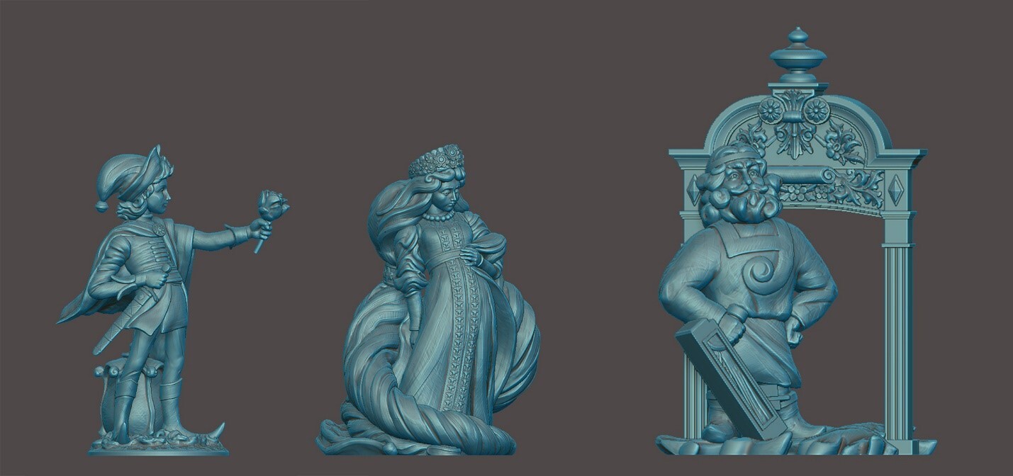

3D модели готовые к 3D печати, формовке и художественному литью были разработаны в ZBrush.

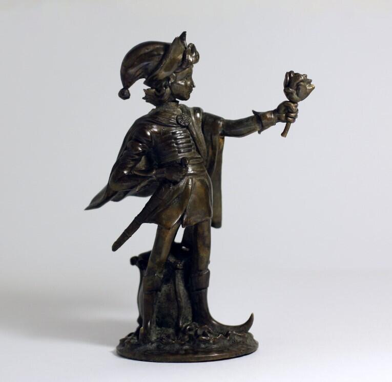

По итогам разработок вариантов эскизов, был слеплен следующий вариант тюмика по имени Лев. Выбранное решение соответствует сформулированной визуальной концепции, и фигура без дискуссий и дальнейших обсуждений ушла на 3D печать, формовку и художественное литье из металла.

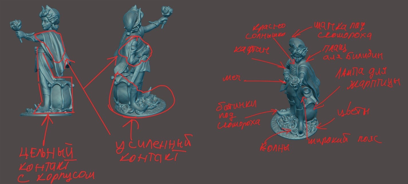

Применение 3D печати и 3D моделирования в процессе создания городской скульптурыА вот это пример моих рабочих комментариев к содержанию разработанной фигуры на этапе разработки эскиза в объеме.
На изображении с комментариями видно, что промежуточный вариант имел ряд отличий, как в деталях, так и в крупных формах (посадке головы, например) от финальной фигуры. Сила цифровых эскизов в объеме как раз в том, что они позволяют более активно искать варианты решения на разных этапах проектов без необходимости каждый раз лепить все заново.

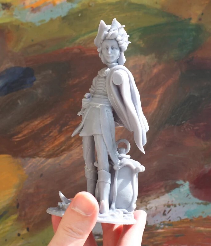

После лепки в ZBrush модель уходит на печать с учетом определенных поправок на то что в дальнейшем она будет использоваться для литья.

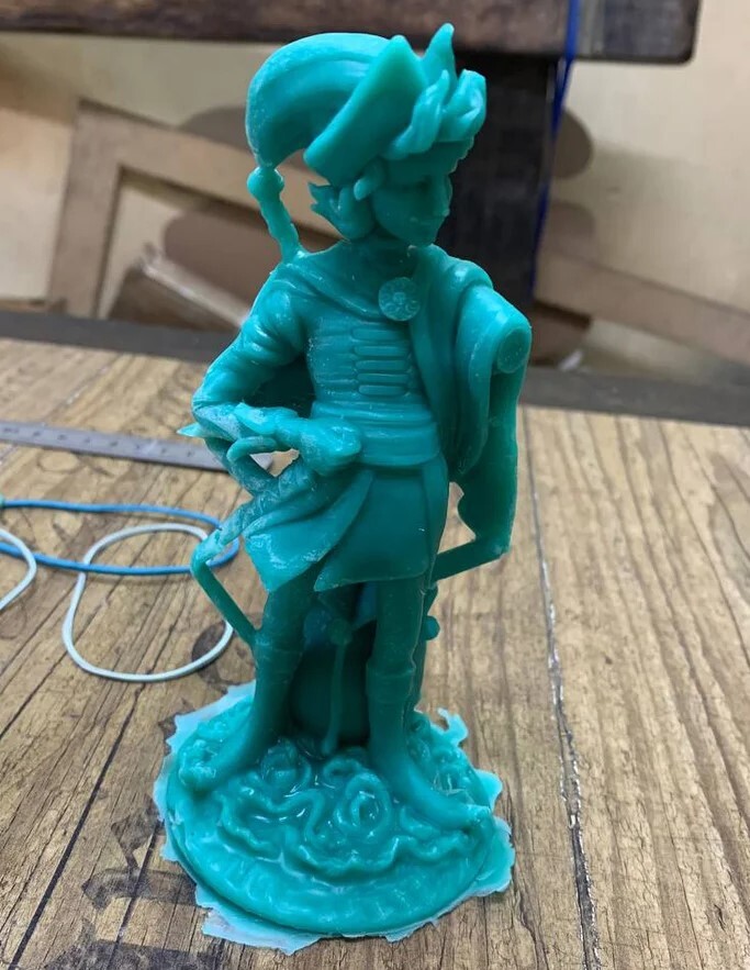

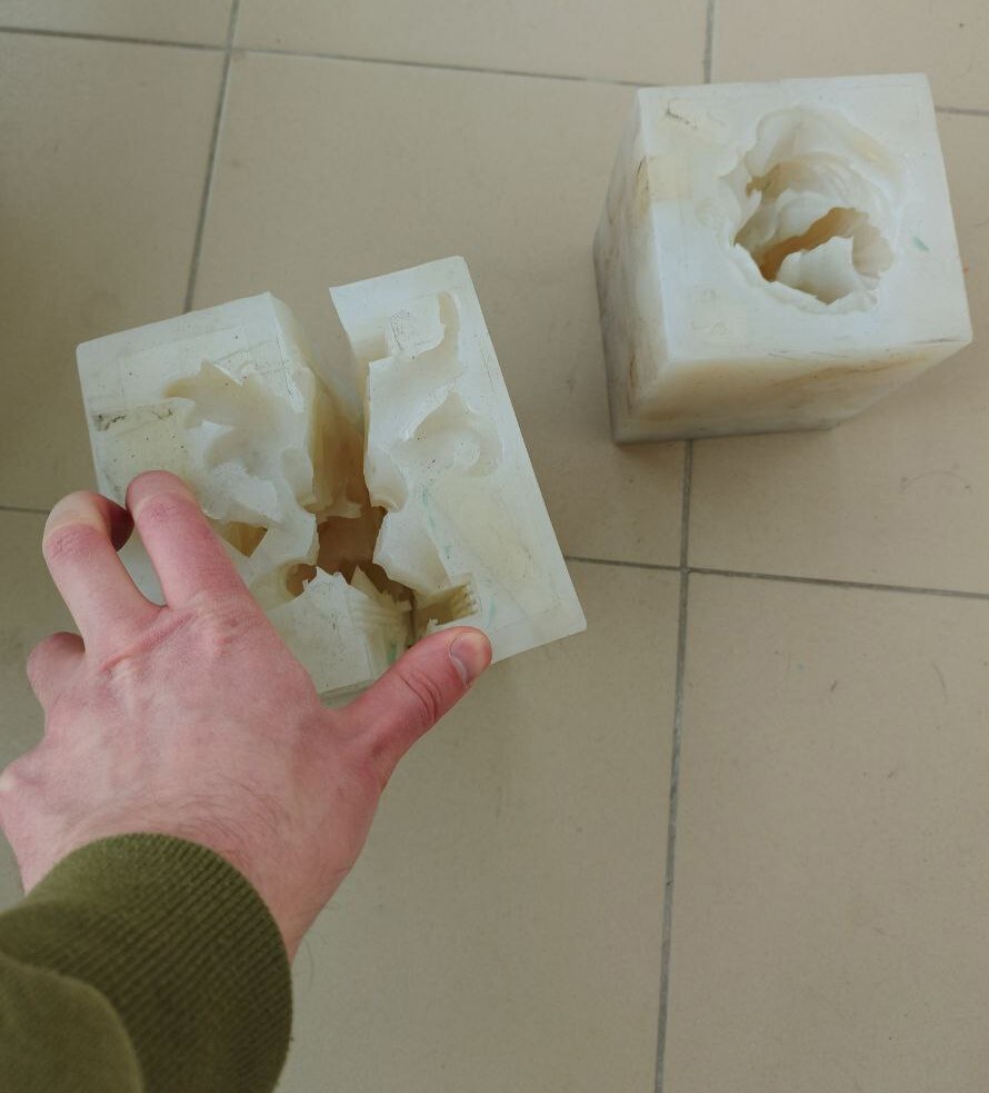

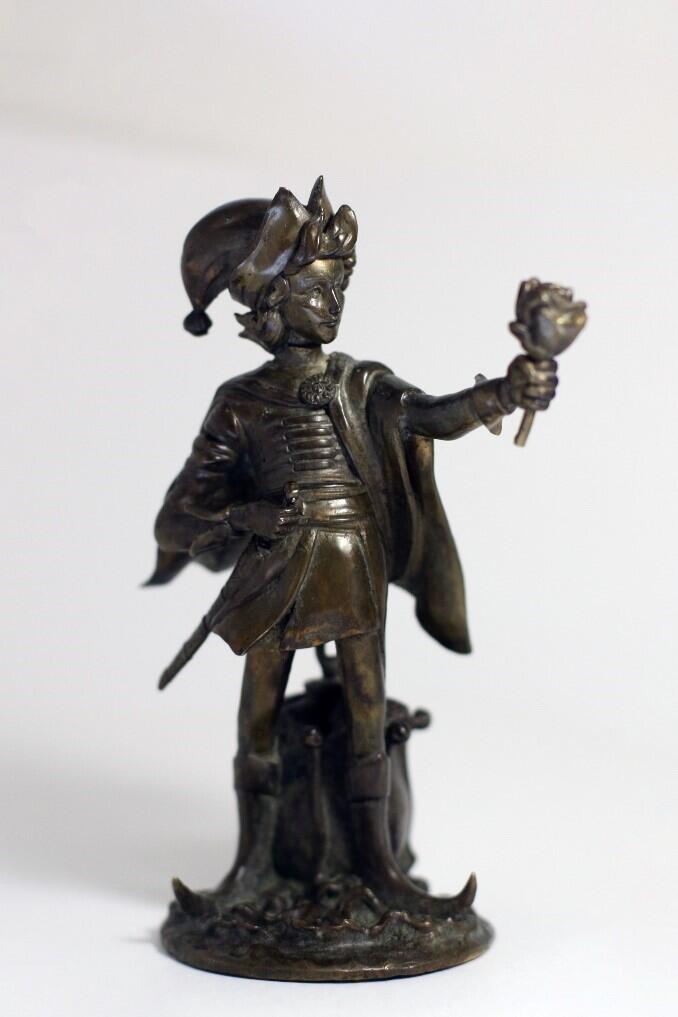

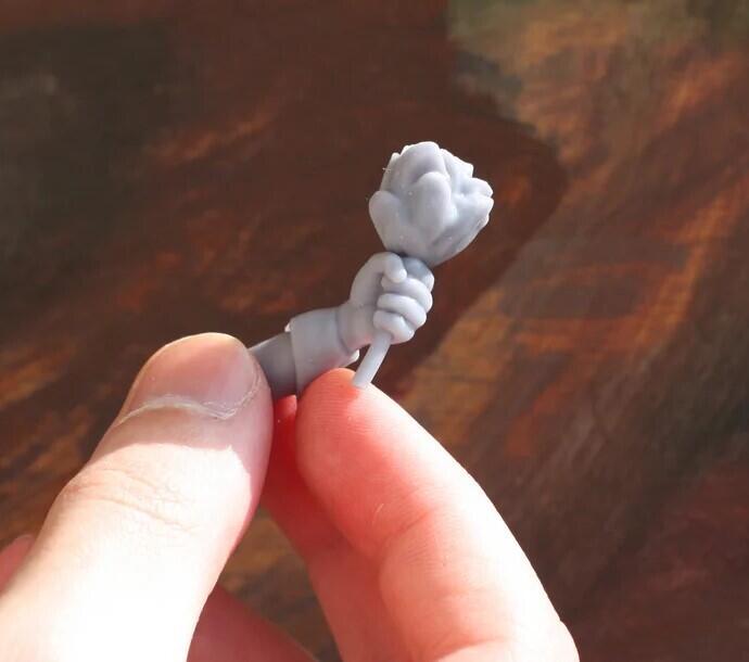

С напечатанной фигуры снимается силиконовая форма и уже с помощью этой формы делается восковая мастер модель. На фотографии отсутствует рука так как она печаталась и формовалась отдельно в связи с конструкцией фигуры.

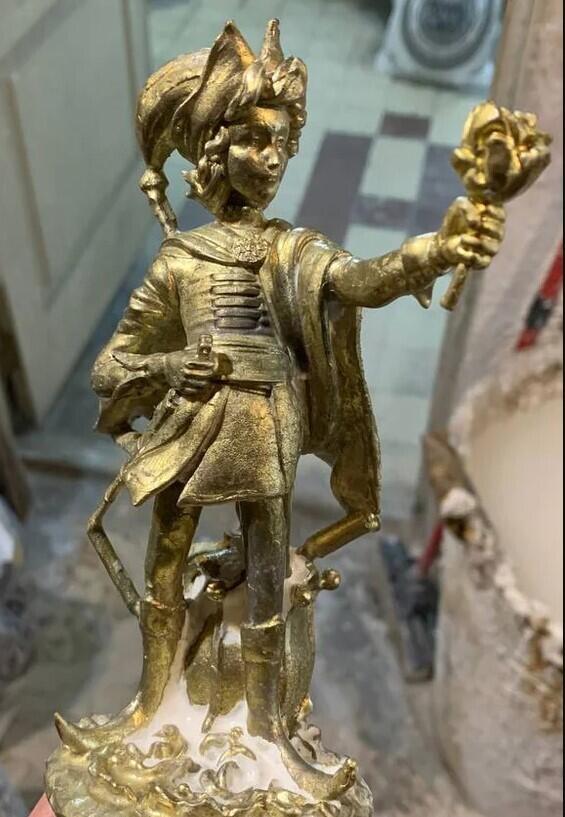

Затем она был припаяна в воске перед переводом в металл. Готовая восковая модель используется для литья по выплавляемым моделям и получается металлическая отливка.
Применение 3D печати и 3D моделирования в процессе создания городской скульптурыЧерновая отливка обрабатывается и патинируется до достижения финального результата.
Готовая фигура сразу же уехала в Тюмень, и работа двинулась дальше.

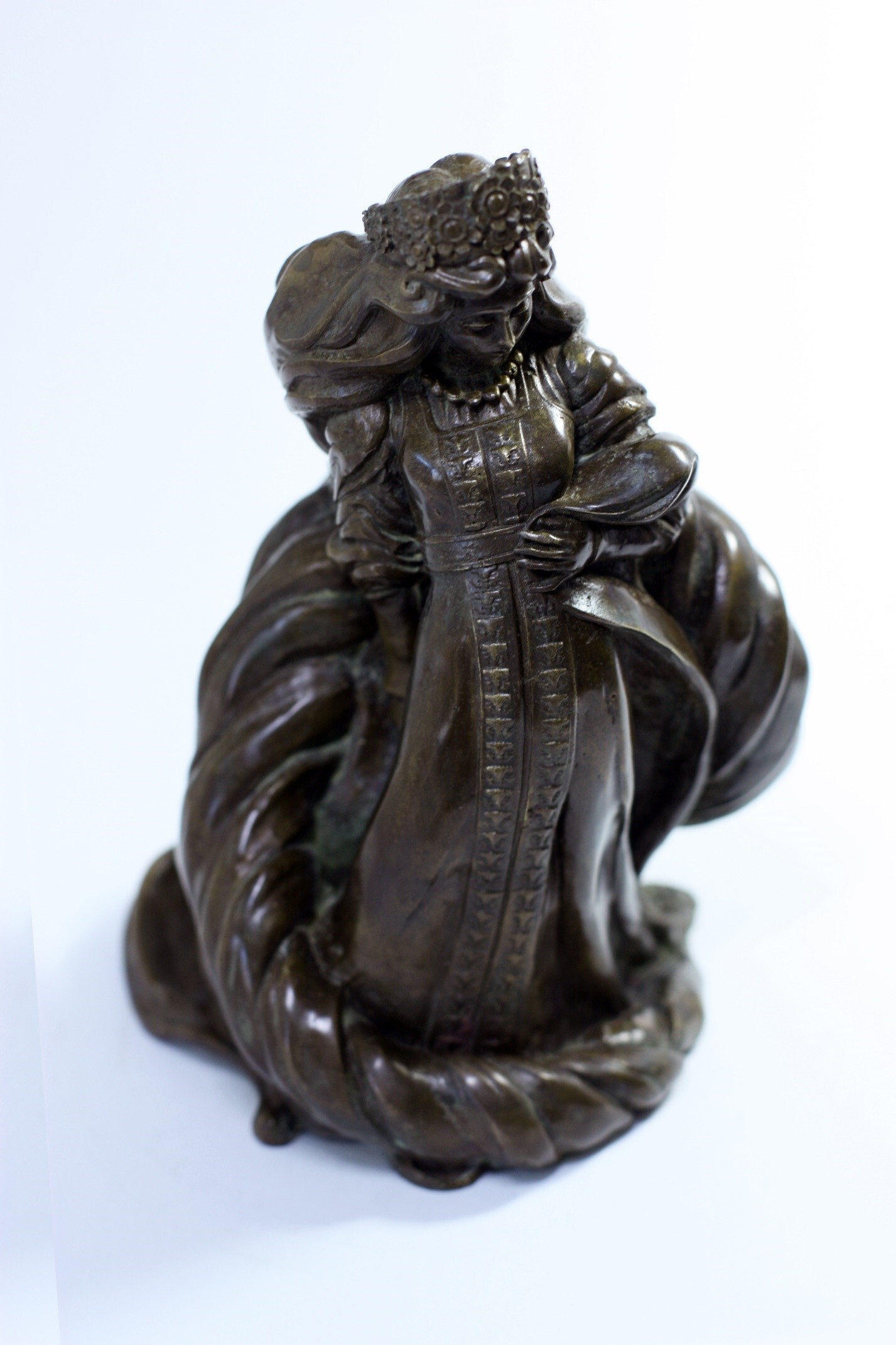

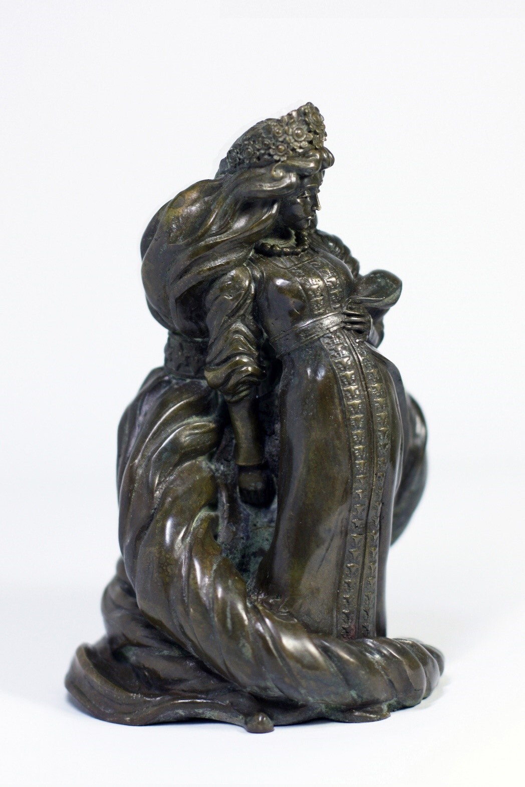

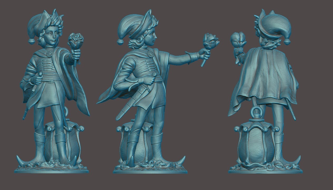

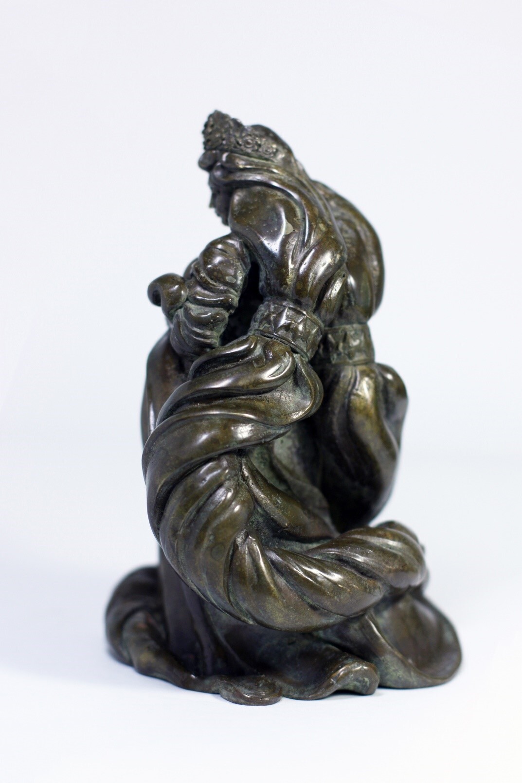

В пару ко Льву была заэскизирована, слеплена, напечатана и отлита девушка Права. Согласно изначальной концепции они должны стоять на мосту друг напротив друга. Общий визуальный стиль был уже найден, и работа продолжилась в том же русле.

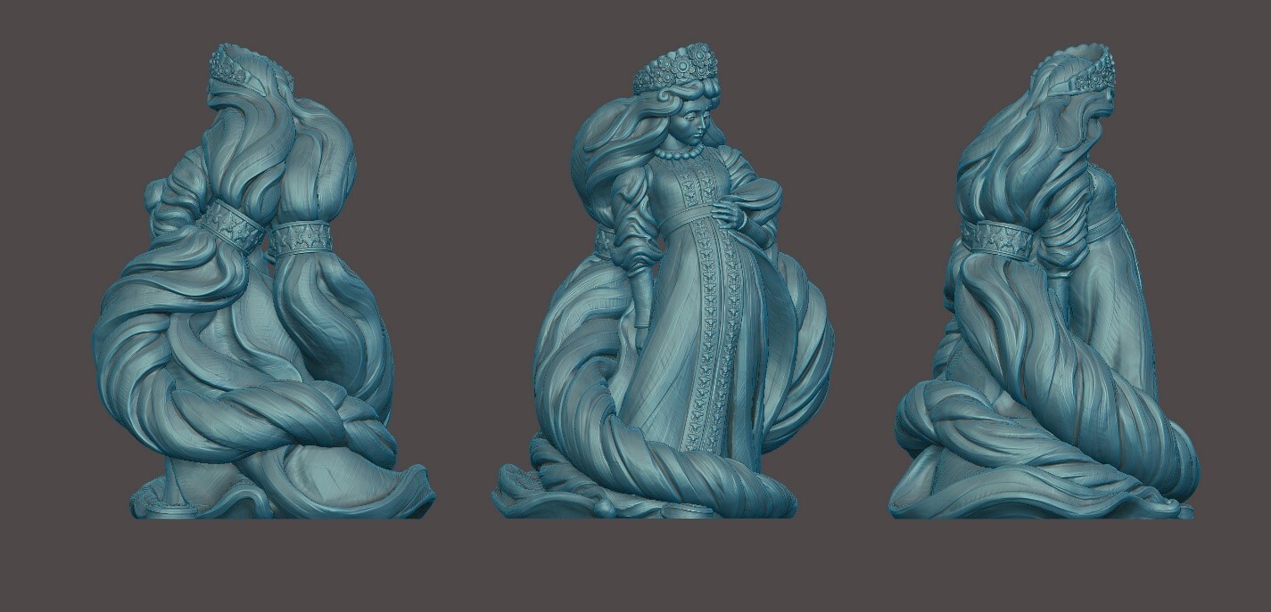

После подготовительного этапа поисков была разработана модель следующего вида:
Разумеется не без сбора примеров и дополнительной информации и образцов. Как и в первом случае образы опираются на существующее культурное наследие, включая перосмысленные решения предшественников.

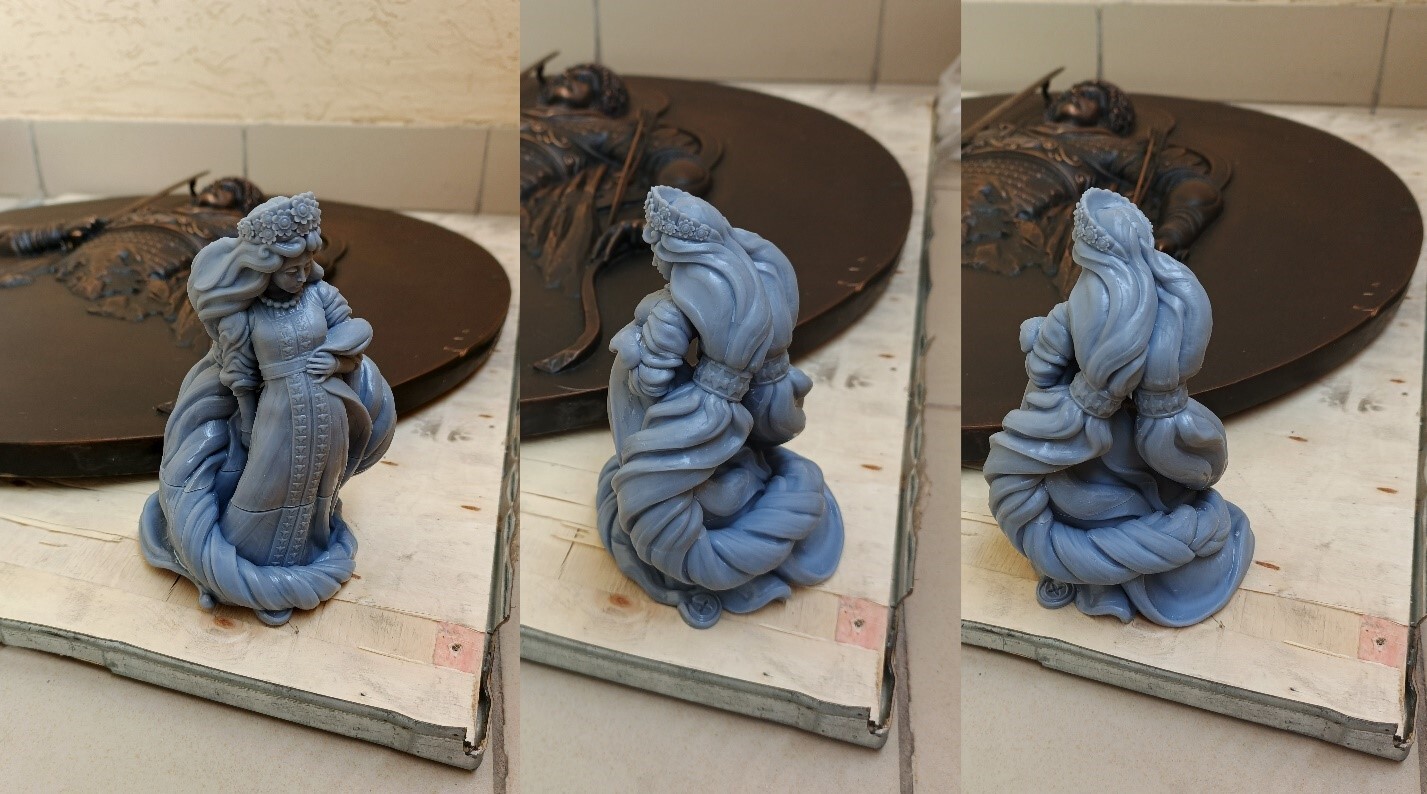

По описанной выше технологии, готовая 3D моделль была напечатана на 3D принтере став мастер моделью готовой для дальнейшей формовки в силиконе.

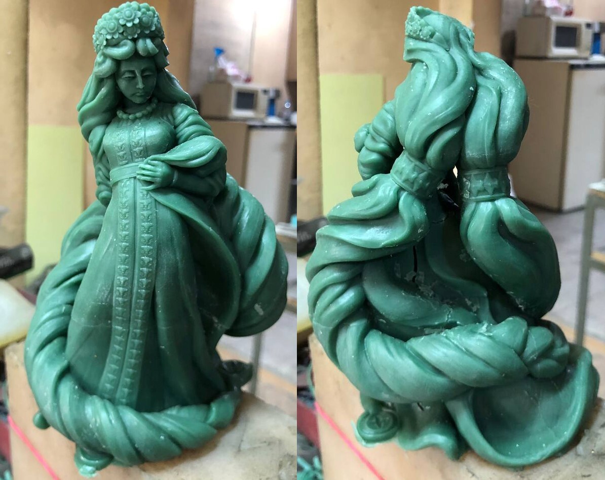

Мастер модель была заформована и получена восковая модель, которая была обработана и использована для дальнейшего литья.

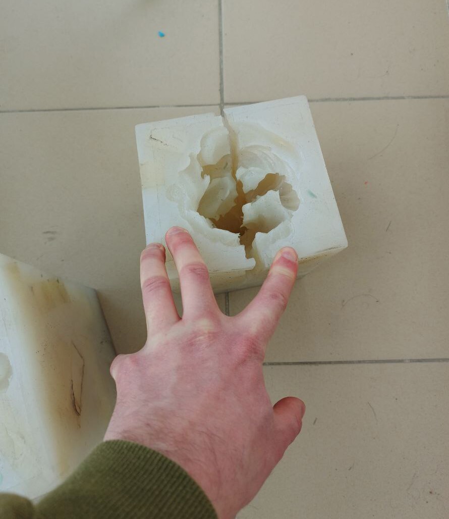

Силиконовая форма, которая была снята с напечатанной мастер модели.

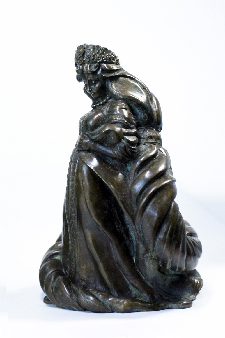

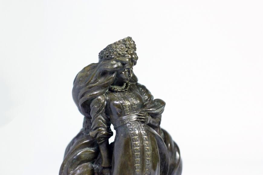

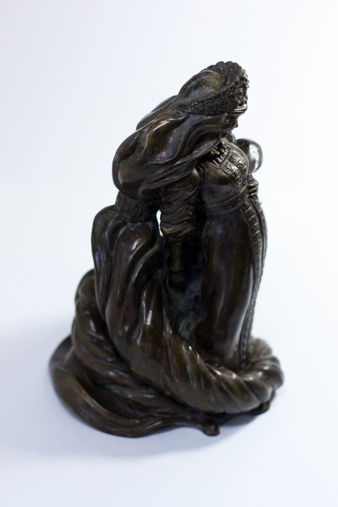

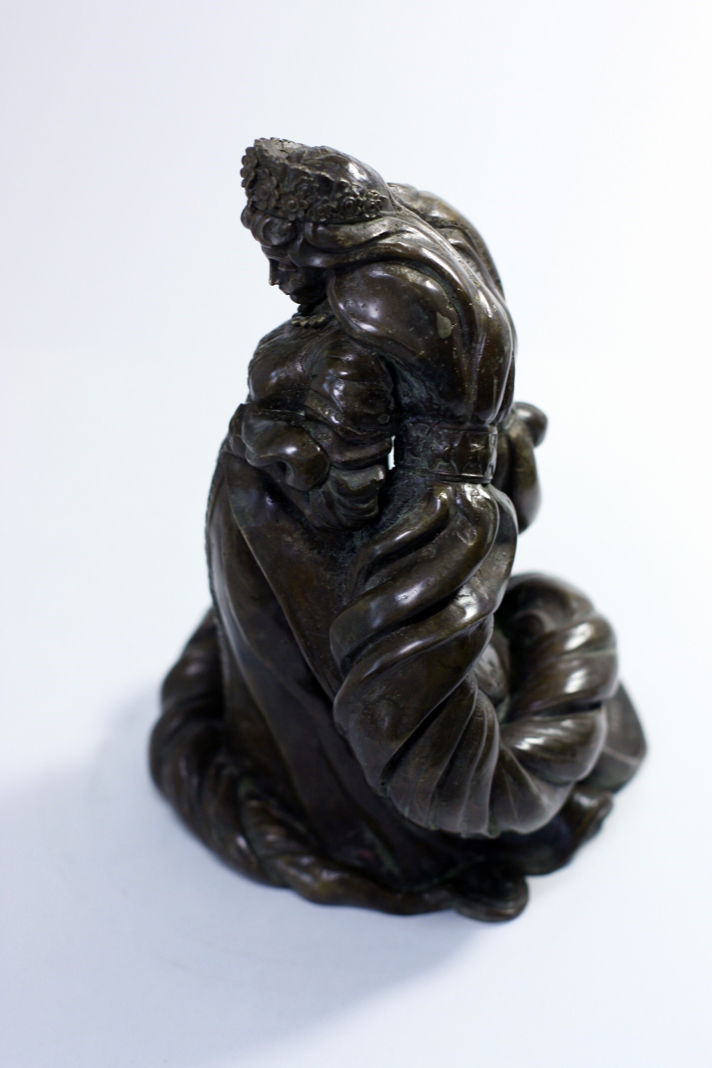

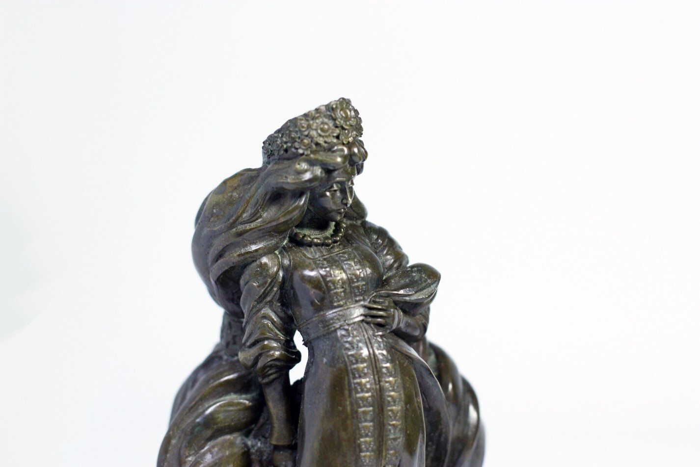

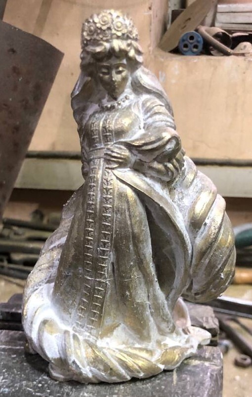

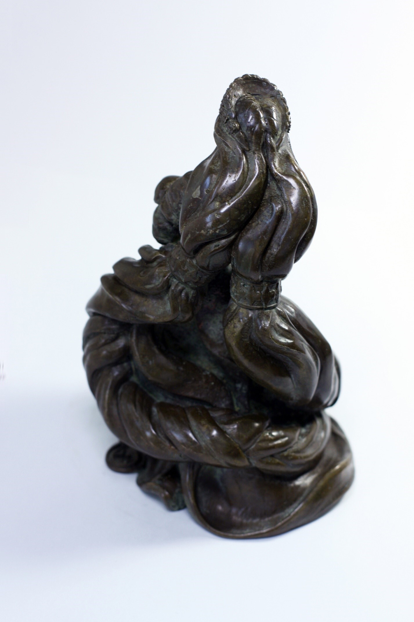

Отлитая фигура перед обработкой и патинированием.
Применение 3D печати и 3D моделирования в процессе создания городской скульптурыИтоговый результат.

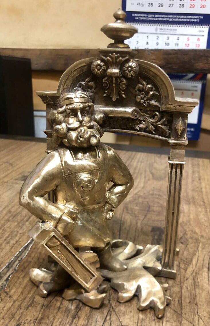

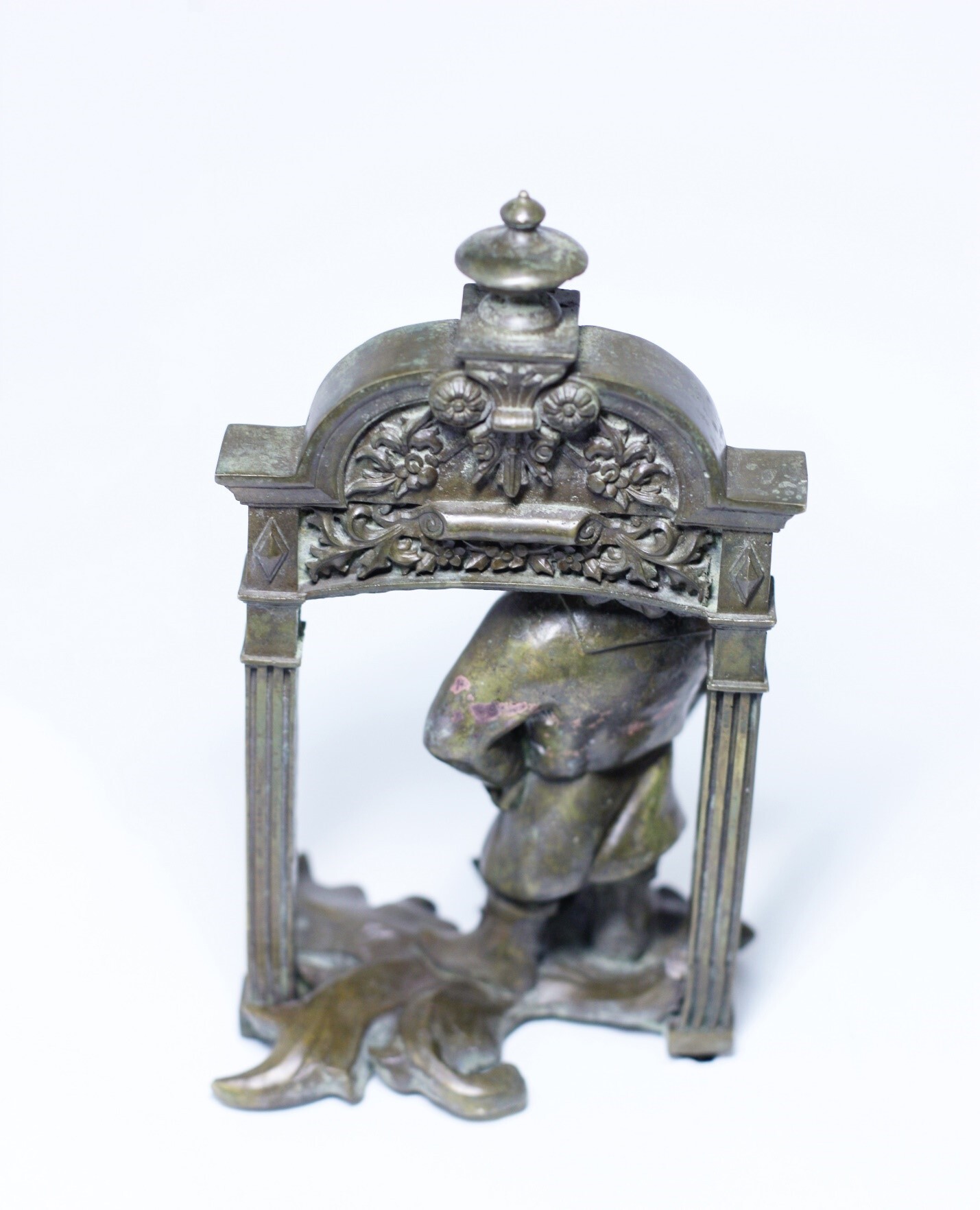

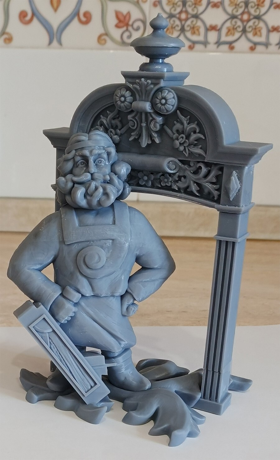

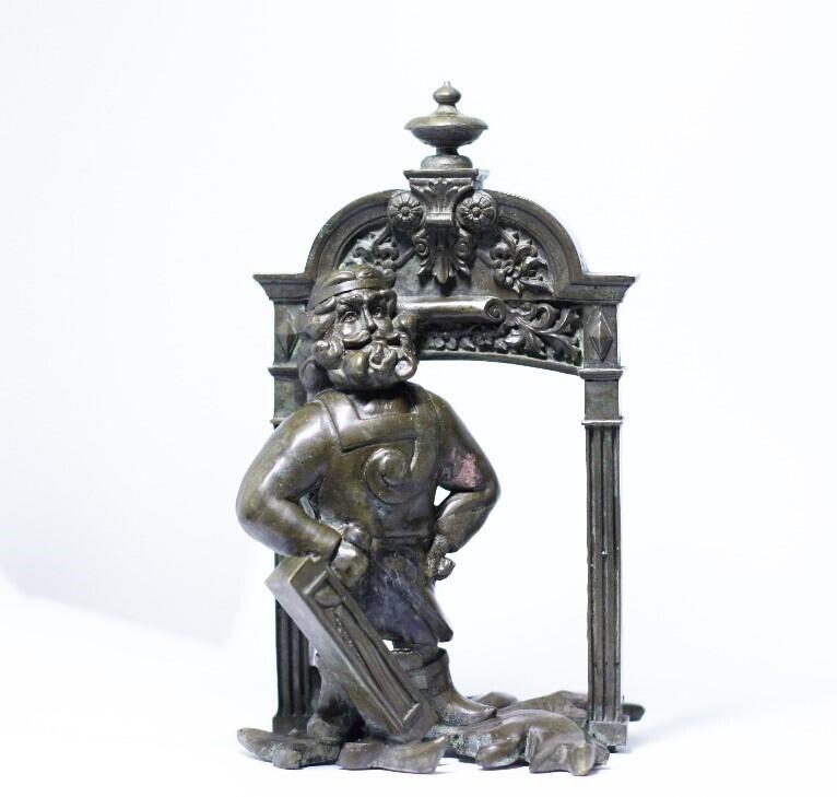

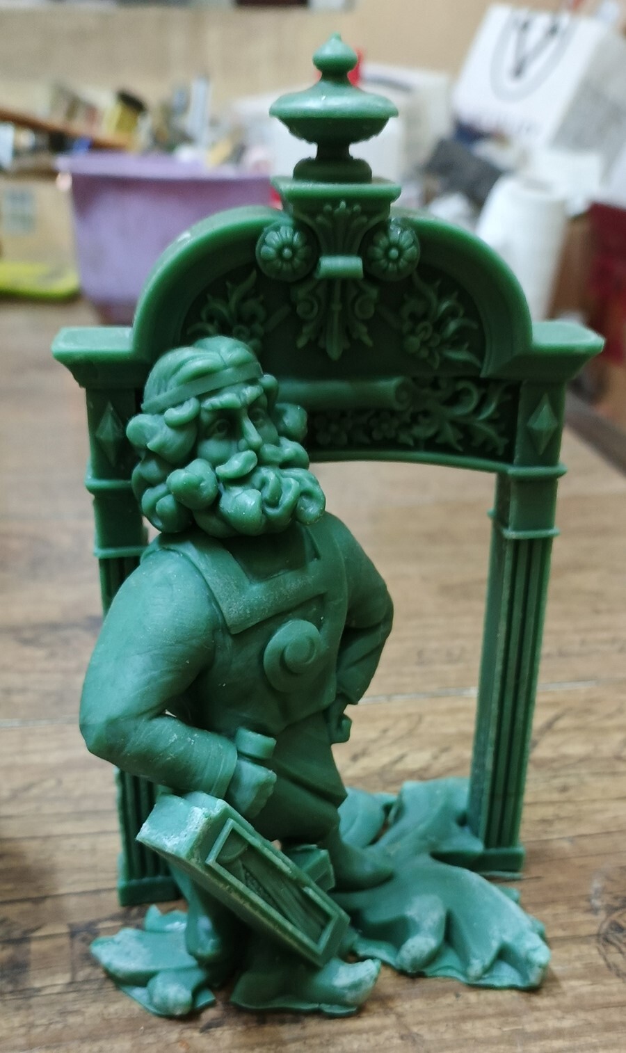

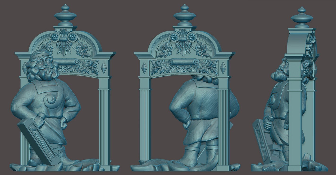

Деревянных дел мастер стал третьей фигурой, созданной мной для Тюмени. Выбранное решение включает в себя узнаваемый образ части деревянного наличника. При желании, наличник выбранный как часть композиции можно найти в городе.Применение 3D печати и 3D моделирования в процессе создания городской скульптуры
В связи с добавлением дополнительных элементов высота всей скульптуры увеличилась с 15.5 см до 21 см, но технологический процесс остался тем же самым.
После предварительного обсуждения концепции была слеплена 3D модель в ZBrush.
Мастер модель напечатана на 3D принтере.
Снята силиконовая форма и получена восковка.

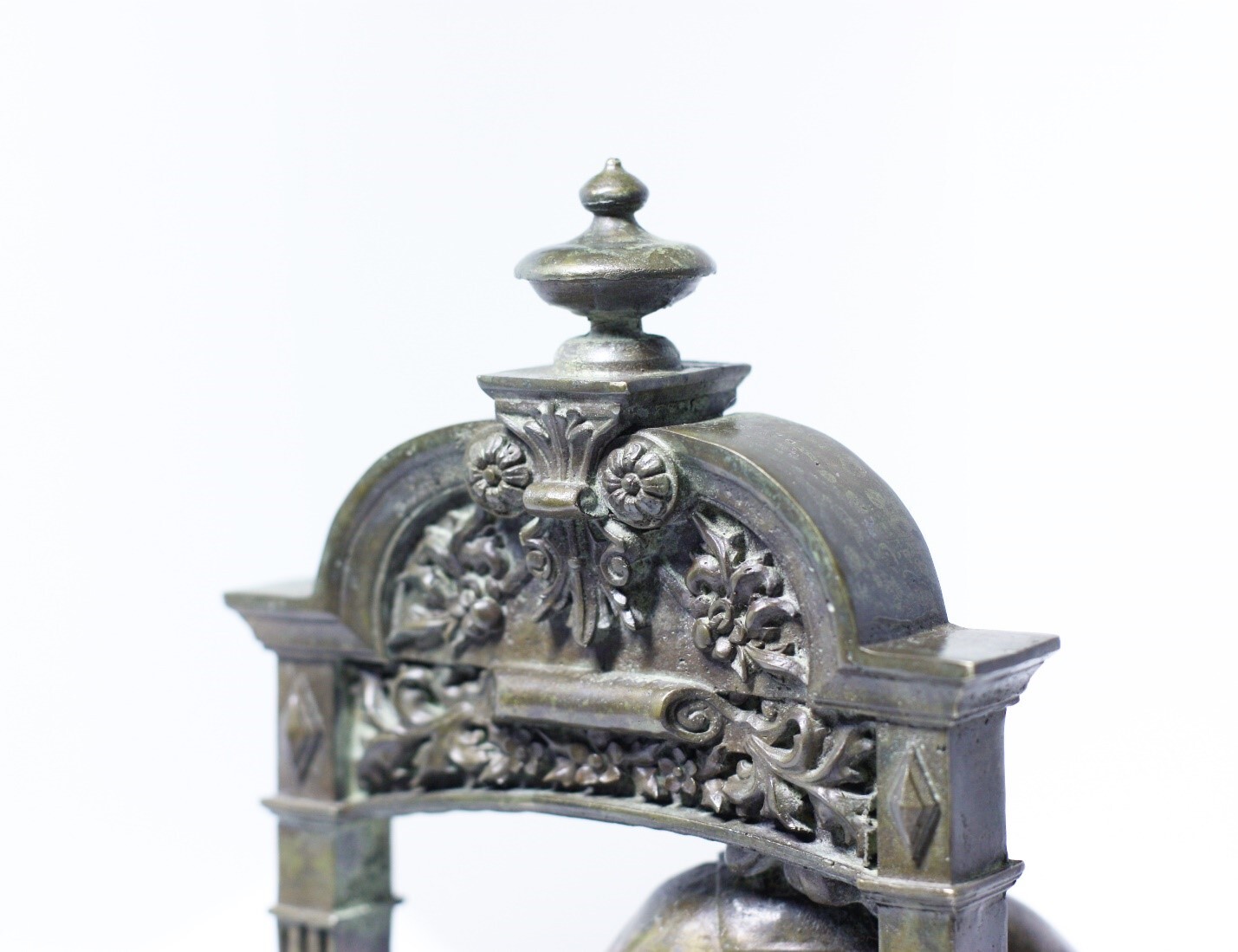

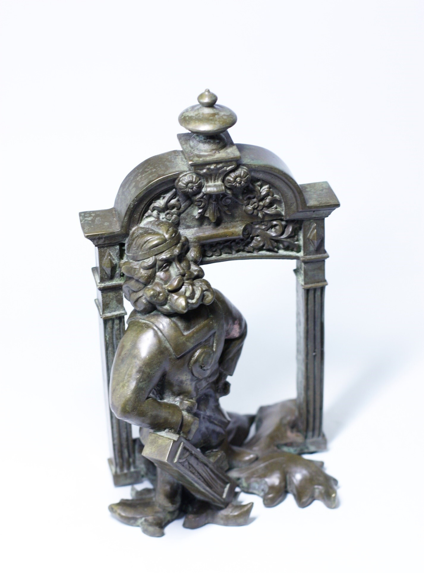

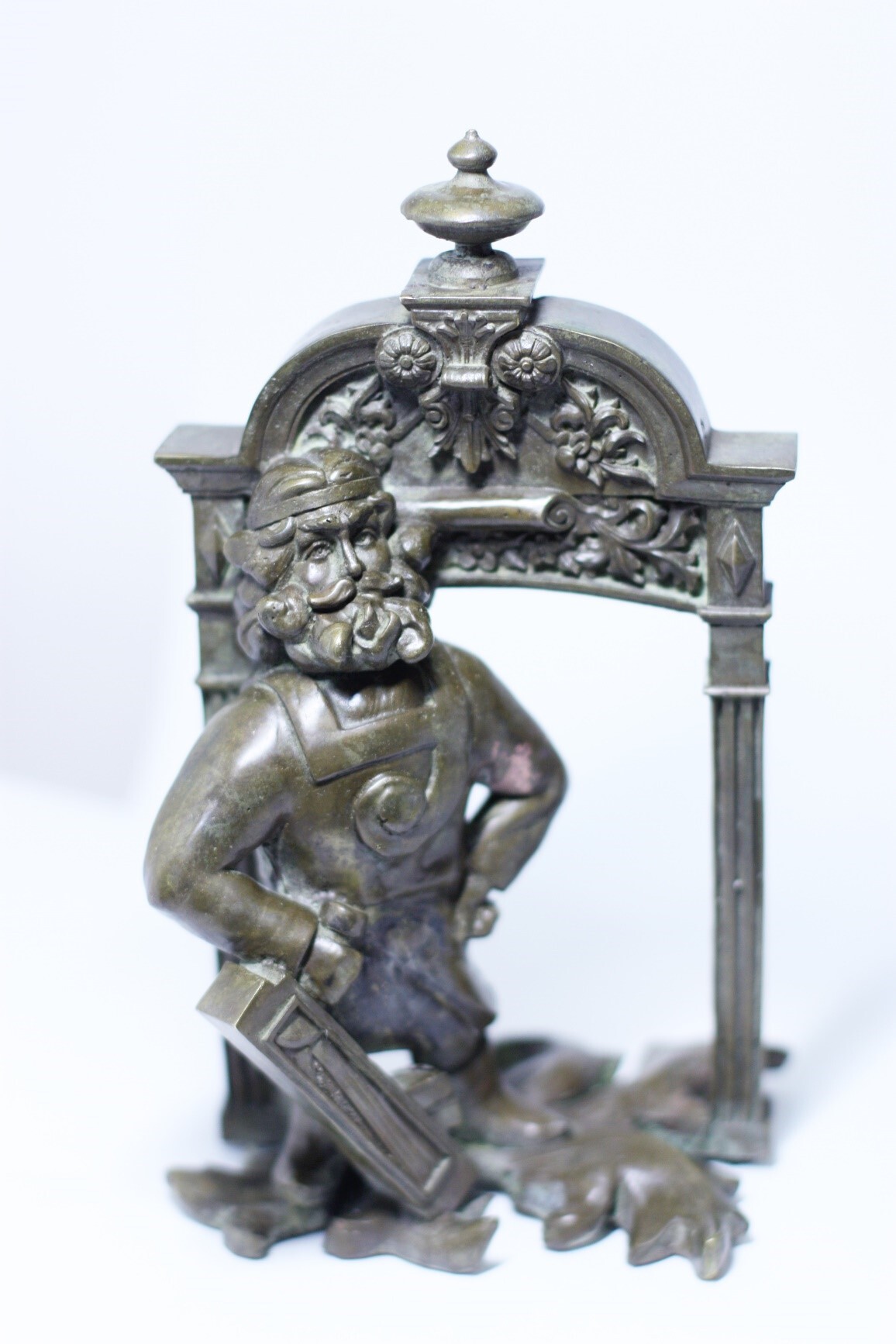

Восковая модель была переведена в металл путем литья по выплавляемым моделям.

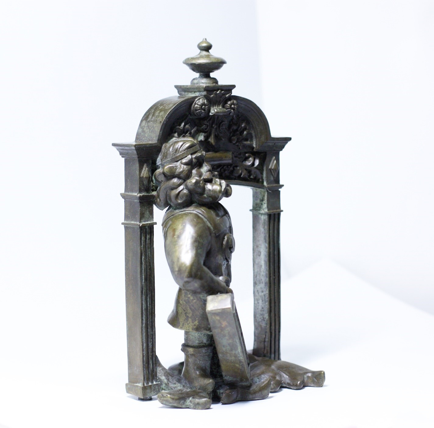

Отливка была обработана и получился следующий результат.
Кроме того, всем фигурам были добавлены крепежи необходимые для установки в выбранных местах.
Вот все и готово. Еще раз хочу поблагодарить всех людей, которые приняли и еще будут принимать участие в проекте. Реализация таких проектов — это большой коллективный труд. Спасибо всем!
