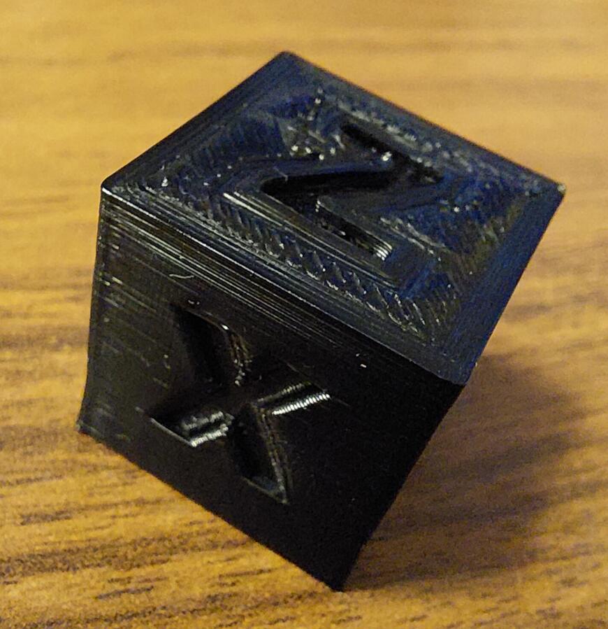

На прошлой неделе я пытался печатать кубики из ABS на своём летающем медведе - с переменным успехом. Пробовал намазать стол клеящим карандашом ErichCrause, накрывал принтер курткой -
Обновки для летающего медведя. Победа над ABS.
но два из пяти кубиков всё равно отклеились от стола. А остальные вышли как-то не очень:
Если "слоновью ногу" мне удалось побороть, немного увеличив расстояние между соплом и столом, то верхняя грань всё равно получалась какая-то всратая. Кстати, это всё было с разрешением 0.2, потому что при разрешении 0.12 кубик гарантированно отклеивался от стола.

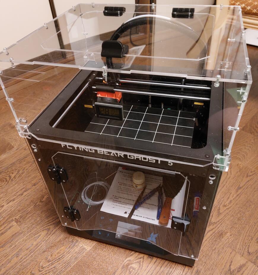

В общем, в карандаше я разочаровался. Наконец приехала термокамера, или точнее колпак с дверцей из оргстекла:

Теперь пылью покрываются не детали принтера, а оргстекло - оно неплохо притягивает любую пыль. И я начал печатать следующий кубик, но для проверки взял уже загруженный в принтер gcode, который я печатал раньше, и уже не мог вспомнить, с каким температурным режимом я его печатал. Можно конечно посмотреть, что внутри. Вышло не очень: кубик не отклеился, но углы у него задрались вверх, и грани поплыли:

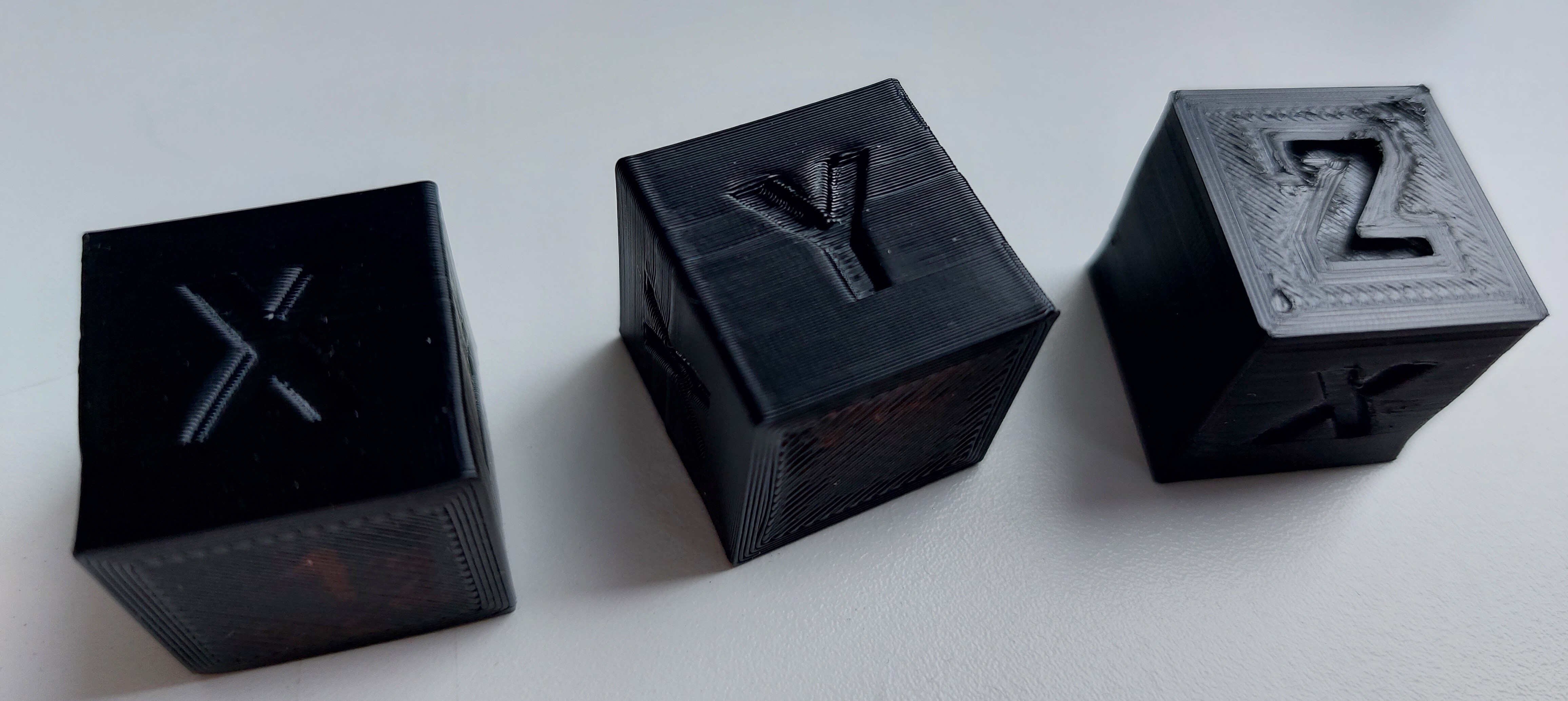

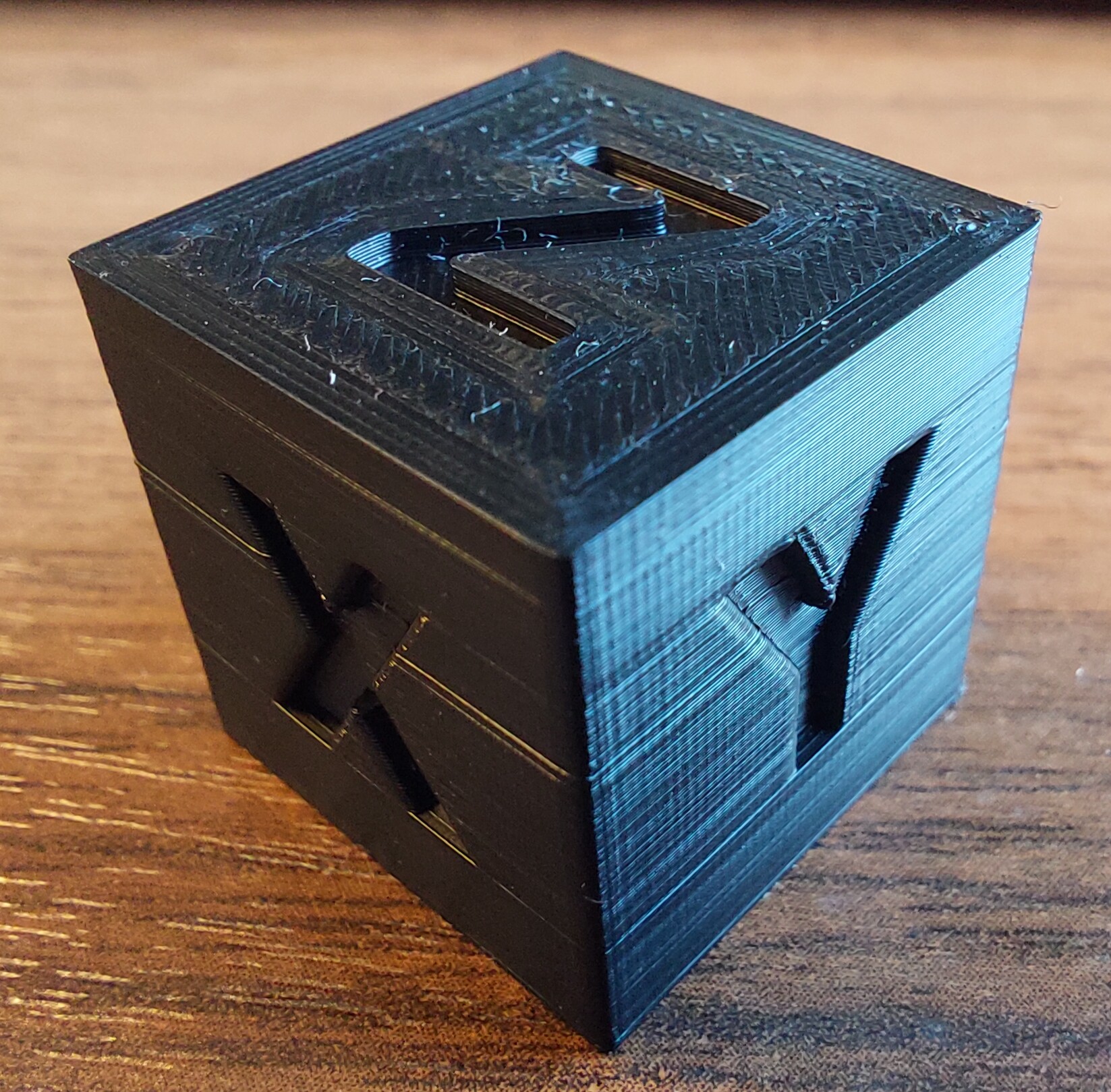

Или это тот кубик, у которого я забыл выключить обдув? Я расстроился, но тут привезли заказ из интернет-магазина, в котором был 3D-клей, и я сразу же применил его. И у меня наконец стали получаться что-то, уже похожее на кубики здорового человека:
Первый кубик с толщиной слоя 0.2, и у него также немного неровная верхняя грань. А у второго, на 0.12 почти всё ровно - даже приятно смотреть. Видно даже небольшое "эхо" (?) справа от буквы Y. Благодаря клею даже brim отклеивается от стола как единое целое, а не распадается на нитки.

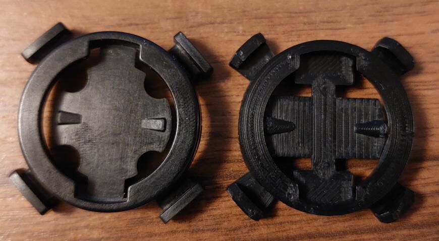

Сделал ещё одно крепление для велокомпьютера из чёрного АБС - оно стало ещё больше похоже на штатное. Толщина слоя 0.2 мм.

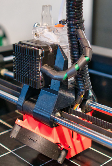

Кроме того, я заказал тихие драйверы - но они ещё едут, но зато уже приехал двигатель Nema 17 для того, чтобы сделать директ экструдер. Возможно, он будет работать тише штатного, но это не точно. И я пока так и не нашёл одной понятной и исчерпывающей инструкции по переоборудованию на директ. К тому же, есть много вариантов, хочу выбрать какой-нибудь попроще. Пока склоняюсь к варианту Дмитрия Соркина:
