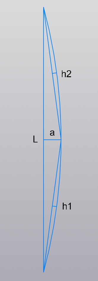

Не секрет, что кривые валы являются основным источником воблинга. Найти идеально прямые, говорят, не реально. Поэтому кто-то правит валы, а кто-то придумывает различные методы, чтобы устранить воблинг даже при кривых валах. Ну что ж, поехали…Для начала нарисуем гнутый вал и проведём предварительные расчеты.
Здесь дуга – это, собственно, вал, с максимальным отклонением a. В своих дальнейших расчетах я взял вал длиной 300 мм с отклонением 1мм. Расчеты длины дуги относительно сложные. К тому же не факт, что вал согнут обязательно по идеальной дуге. Поэтому я решил немного упростить себе жизнь, сведя всё к расчету прямоугольных треугольников.
Для всех дальнейших расчетов, принимаем, что стол свободно лежит сверху, гайка не имеет люфтов и перекосов и легко удерживает стол своей самой верхней точкой, а вал достаточно жесткий и закреплен с обоих концов. Понятно, что в реальности всё не совсем так, но нам это нужно для построений, чтобы понять, какие там возникают перекосы.Видно наглядно, что в центральной части ось гайки практически вертикальна, а у концов – угол отклонения максимальный.Далее получаем углы отклонения, которые будут участвовать в дальнейших расчетах.
Первый угол – средний для нижней половины вала, он у нас получился построением и соответствует углу положения оси гайки в точке h1, то есть приблизительно в середине нижней части дуги.Второй угол – максимальный, в нижней части. Реальный угол считать сложно и лень, просто берём вдвое больше среднего, т.к. визуально это почти так и есть, а нам это нужно для определения порядка проблемы.Следующим шагом делаем построения для расчета угла отклонения гайки:
