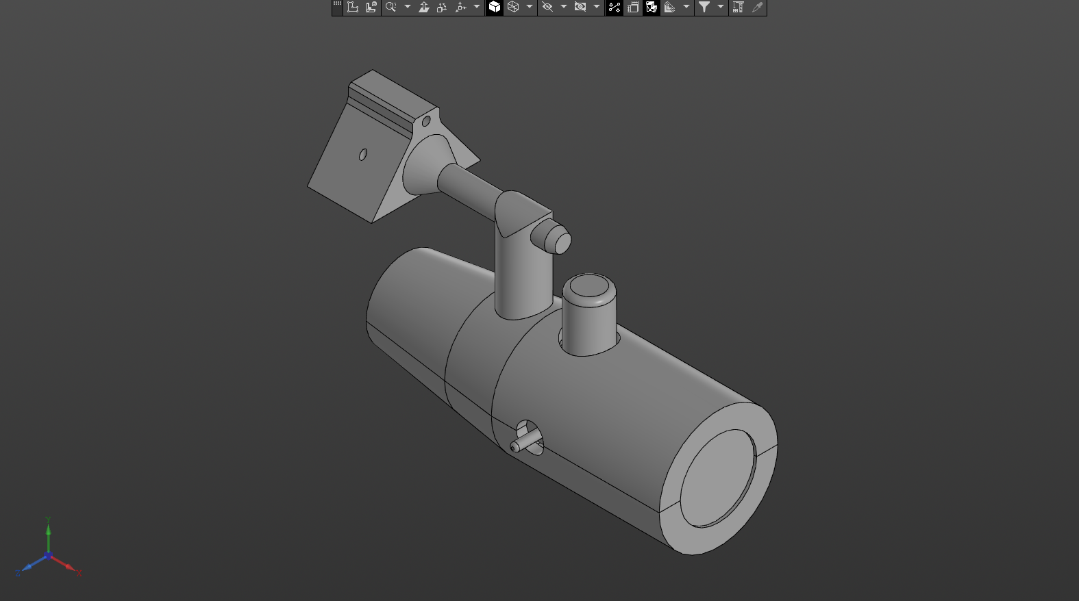

Проводя большое время в детстве за играми и наблюдая как в них при помощи ПНВ главные герои видели в темноте почти все я понял - хочу себе ПНВ. Сейчас, спустя много лет, доросло оборудование и голова для таких проектов. Рабочей средой решил выбрать КОМПАС 3D т.к. хоть каплю умею в нем работать. (Да и точные размеры для принтера там тоже удобнее делать чем в том же блендере)

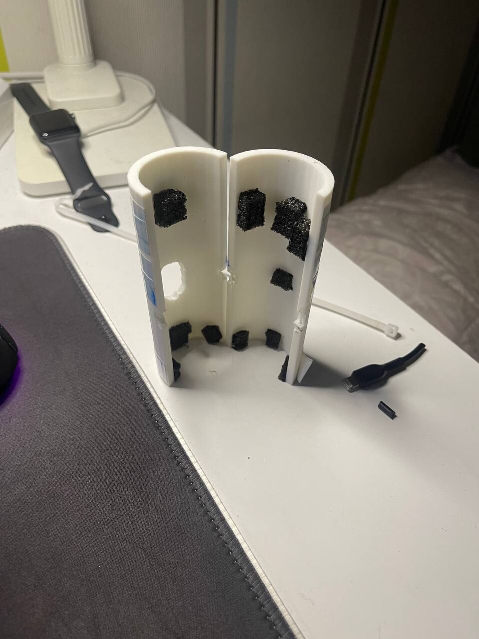

Третьим вопросом стал корпус и линза. Линзу я стырил из оптического микроскопа мелкого брата, она была 10хпоставил её в 18мм от экранчика ЭОПа. А вот с корпусом я намучился не мало, из за малого опыта в компасе я потратил пластика наверно на тысячу или две. Первый прототип корпуса представлял из себя обычную трубу (даже полигоны тогда не умел в компасе выставлять нормально, поэтому скорее многоугольник), ЭОП с линзой закреплялся поролоном от принтера, а отверстия я выпиливал вручную гриндером.
Вторым прототипом для корпуса стало уже более совершенная труба (просто добавил пазов для эопа и линзы). Но тоже было не то
В третий раз я собрал нормальный корпус, крепящийся на штифт, который прикручивается к кепке
Сейчас этот вариант печатается, результат скину позже, если надо будет кому то закину 3D модели
