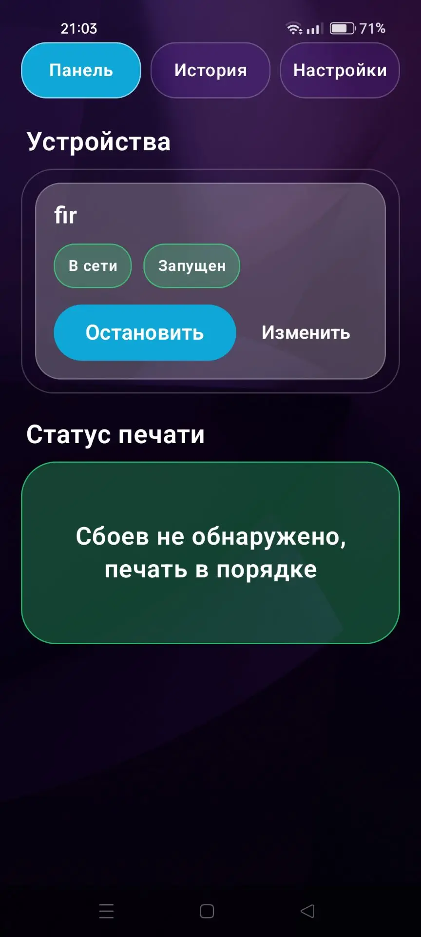

Собрал прототип внешнего детектора сбоев 3D-печати. Нужна честная критика
Я разрабатываю прототип внешнего устройства для контроля FDM 3D-принтера и хочу получить честную обратную связь от людей, которые реально печатают и сталкивались с неудачными печатями.

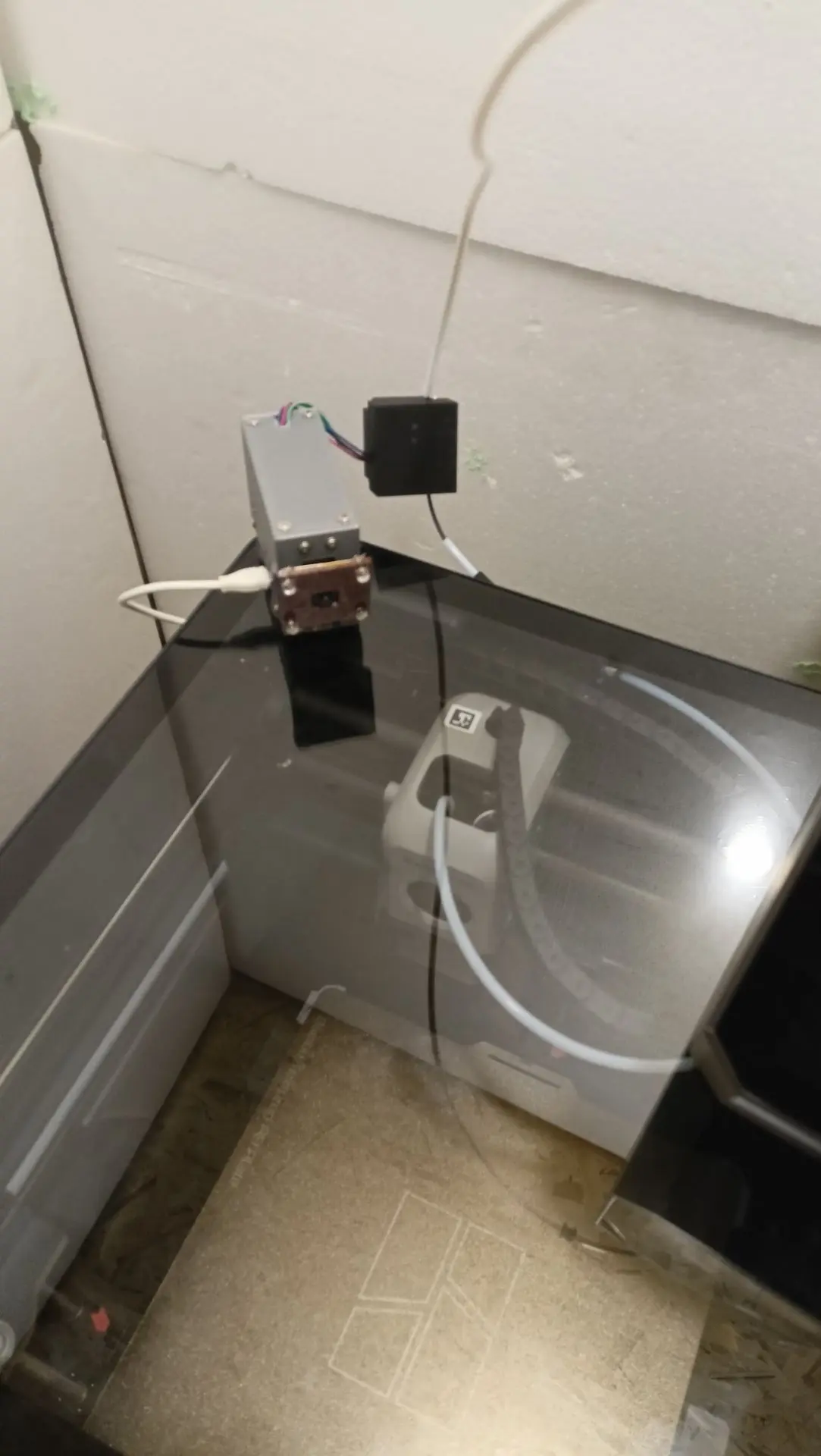

Идея устройства: оно устанавливается рядом с принтером, наблюдает за процессом печати через камеру и датчики, а при обнаружении проблемы отправляет уведомление в Android-приложение.
Сейчас это рабочий прототип, не финальный продукт.
Что уже реализовано:
Raspberry Pi Zero 2 W в качестве основного устройства;
подсветка зоны печати светодиодами;

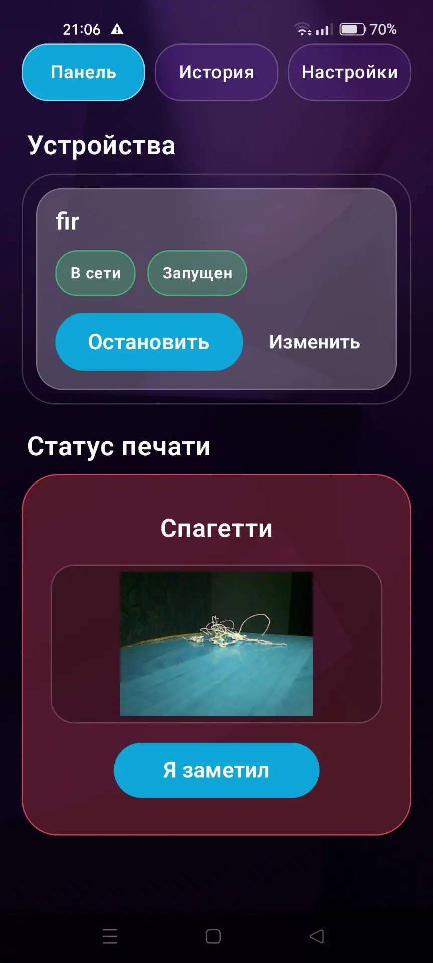

обнаружение “спагетти” / завала печати с помощью локальной AI-модели;
обнаружение проблемы с подачей филамента / застревания филамента, конец филамента;
сохранение фото-доказательства при обнаружении возможного завала;
Android-приложение для отображения статуса и уведомлений;
Пока устройство определяет два основных типа проблем:
спагетти / завал печати;
застревание филамента или отсутствие нормальной подачи.
В будущем хочу добавить удалённый доступ, чтобы пользователь мог получать уведомления, смотреть статус, получать фото-доказательства, отправлять диагностические данные и при необходимости получать удалённую поддержку. Сейчас используется локальный сервер только потому, что на этапе прототипа я не хочу сразу покупать и настраивать облачный сервер.
Целевая идея — не конкурировать с принтерами, где уже есть хорошая встроенная камера и своя экосистема. Больше интересуют старые Ender-подобные принтеры, бюджетные принтеры, самодельные принтеры, учебные лаборатории и небольшие фермы, где хочется простой внешний контроль без сложной настройки OctoPrint/Klipper.
Сейчас я хочу понять, есть ли в этом реальная практическая ценность или это просто интересный технический проект.
