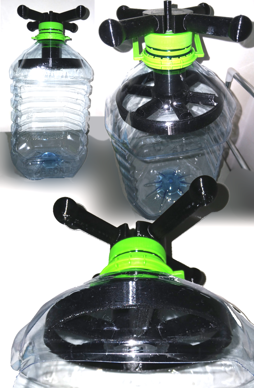

Понадобилось покрасить грунтом несколько моделей из балончика. Грязи и дисперсной пыли от этого способа предостаточно. Покраска в "ненужной коробке" не подходит, модель нужно поворачивать по мере грунтовки, на улице погода не позволяет.

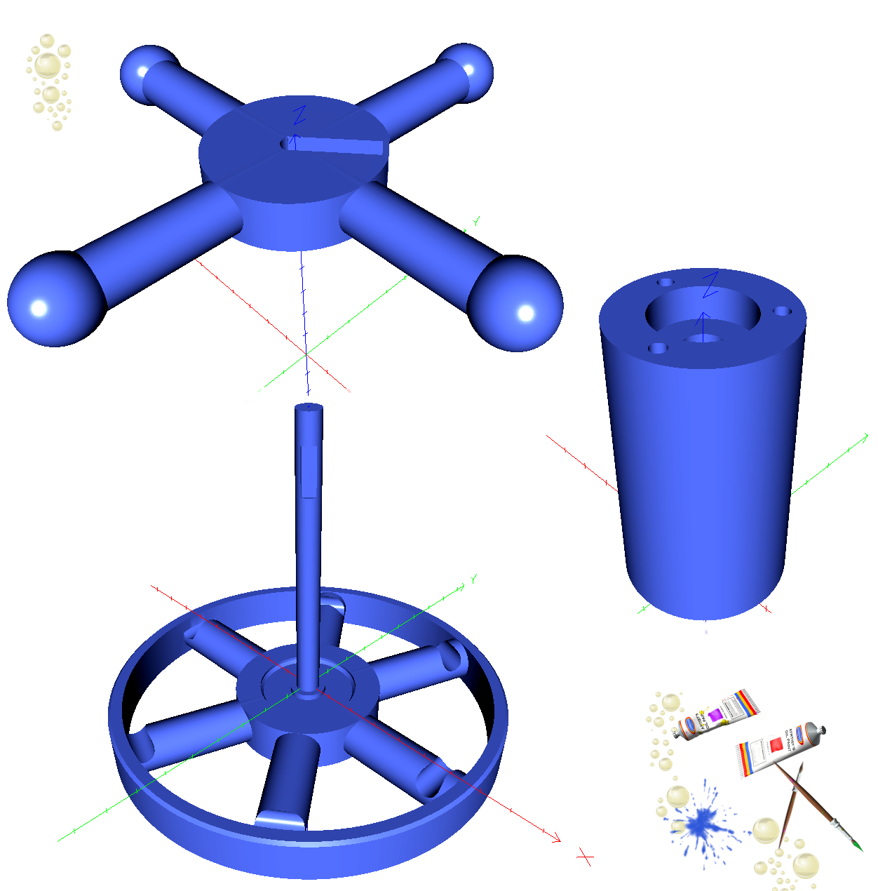

На глаза попалась пустая трёх литровая банка из под питьевой воды. На скорую руку набросал в каде приспособление для вращения модели в этой банке. Для реализации, из дополнительных материалов потребуются два подшипника, в наличии были 608Z - 8x22x7, вплавляемые гайки M3 и подходящие винты M3 с плоской головкой.
Модели к кругу крепятся проволочками или резинками, возможно проще использовать нитки для шитья. Удобнее крепить модели к "нижнему кругу" в "разобранном виде", потом всавить во втулку и защёлкнуть "поворотной ручкой".

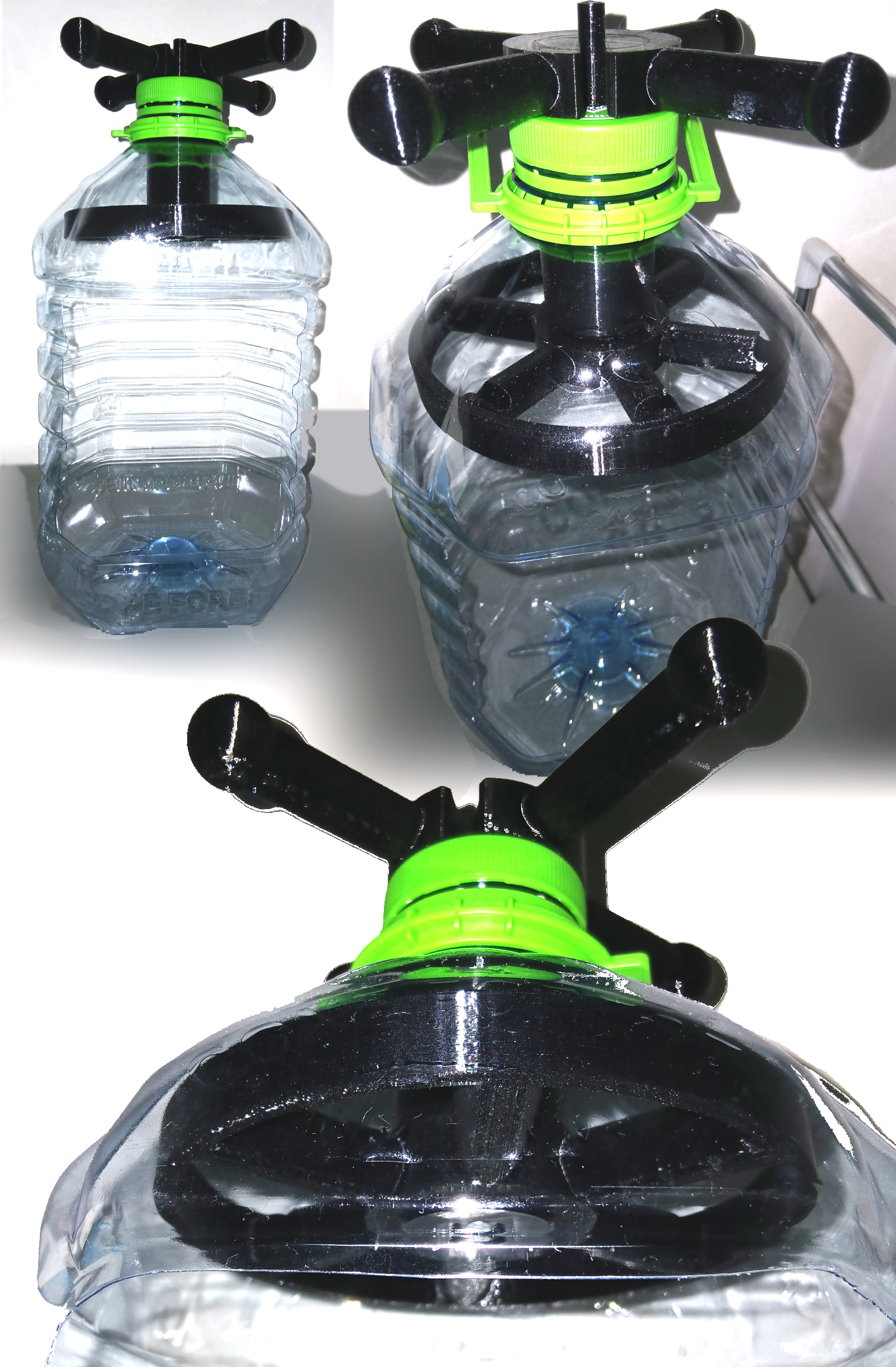

Результат оказался рабочим, если использовать баллончик с высоким давлением, всю эту конструкцию можно на время покраски поместить в прозрачный мешок и закрепить его на руке. В этом случае дисперсная пыль полностью отсутствует, можно спокойно красить в помещении.
Время печати всего механизма около двух часов, так что способ может быть быстрым решением, при отсутсвии альтернативы.
