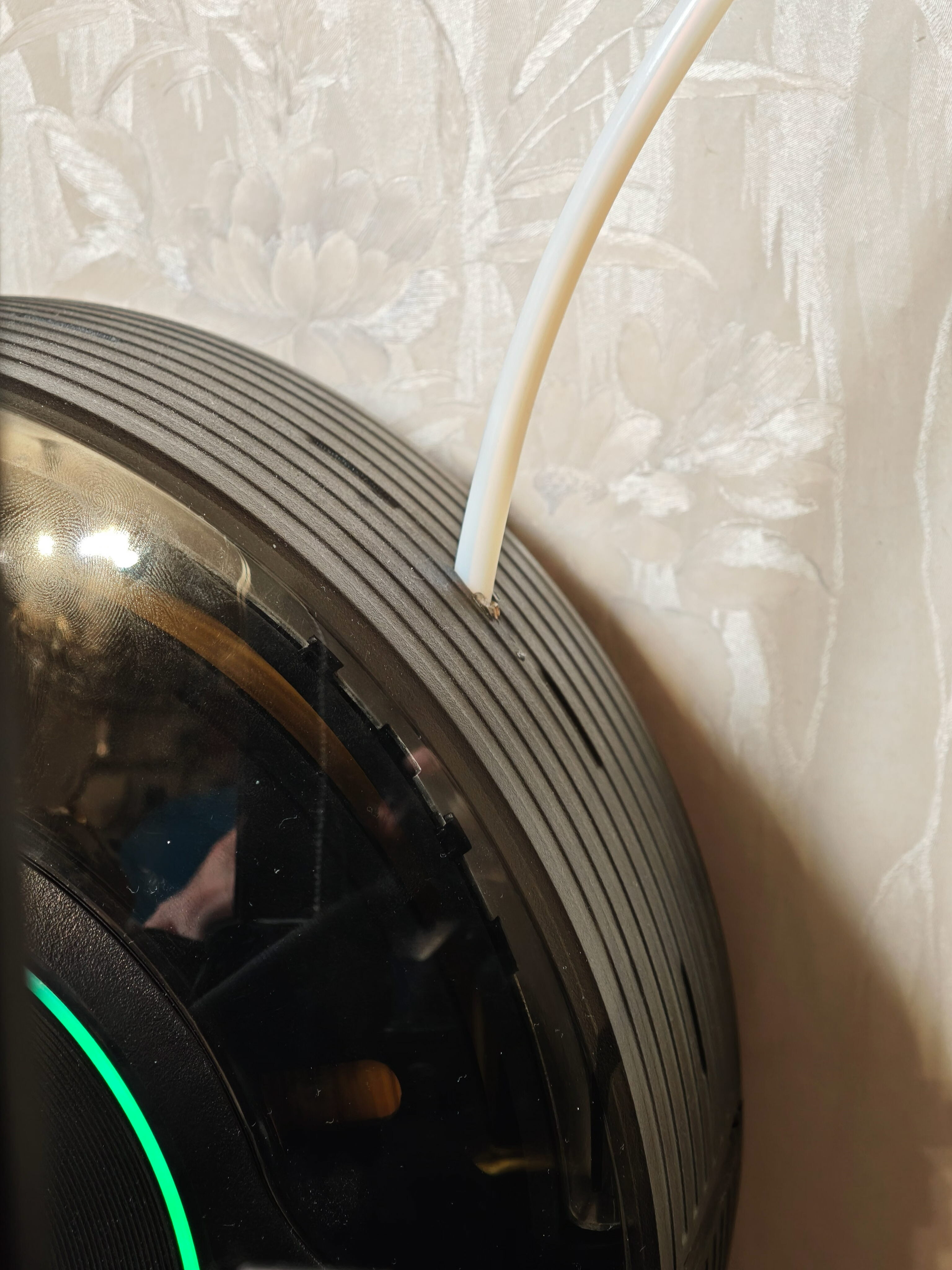

Нет, я не буду писать про добавление отверстий (считаю, что приоткрывать сушилку намного проще). А вот то, что филамент тянется из сушилки очень тяжело (в моём случае, когда катушка была полной, и филамент - умругим) - даже двумя пальцами у меня не хватало сил вытянуть филамент! Ведь выходное отверстие изначально сделано так, что выход филамента получается под прямым углом к расположению витковю А значит, филаменту приходится очень резко и сильно изгибаться для покидания сушилки. Что я сделал:На выходе из сушилки усиановлен микро-кусочек тефлоновой трубки. Я его вынул (это сделать очень просто). Кстати, у меня в комплекте шёл запасной кусочем такой трубки. Так вот, после вынимания этого кусочка, я взял сверло, и аккуратно пересверлил имеющееся отверстик\е под 45 градусов к плоскости крышки (а не 90 градусов, как сделано изначально). Да, отверстие стало просто намного "раздолбанней", чем было изначально. Вместо микро-кусочка тефлоновой трубки, я поставил метровый кусок такой же трубки (купленный в красном маркетплейсе с суточной доставкой товара). Таким образом, я защитил филамент от пыли и влаги на пути от сушки до принтера.
А чтобы трубка не болталась в расширившемся отверстии, я немного приплавил края отверстия паяльником, к тефлоновой трубке. Температуру использовал, которая легко размягчала пластик, но не вредила тефлону.
Внутренние фаски на входе и выходе из тефлоновых трубок я всегда подчищаю ножом для резки бумаг.

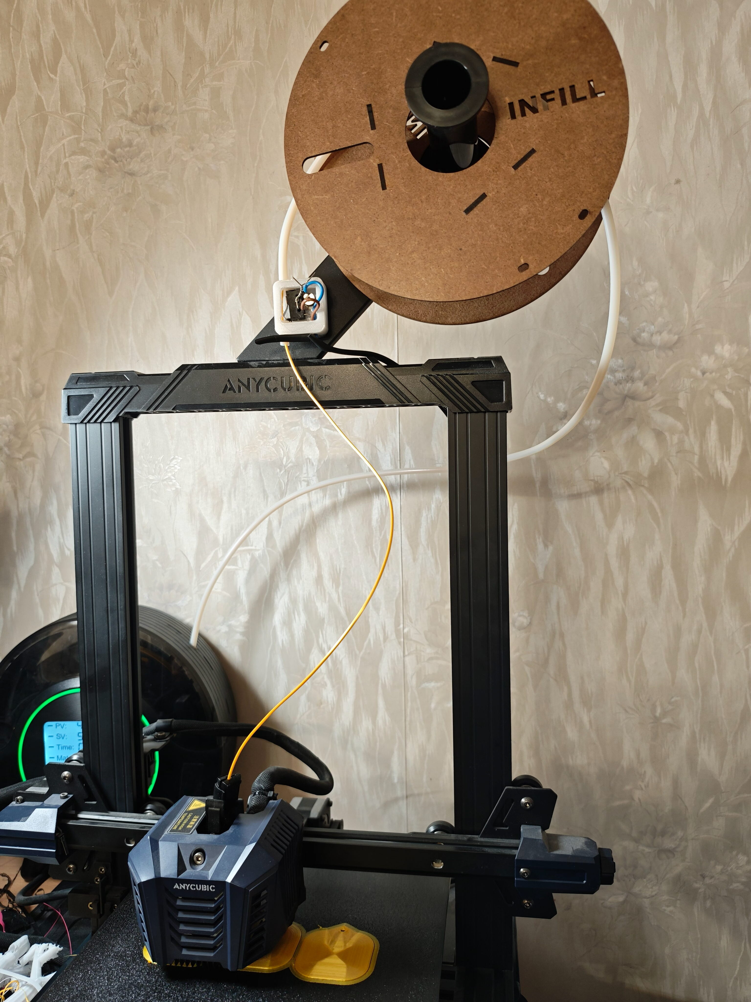

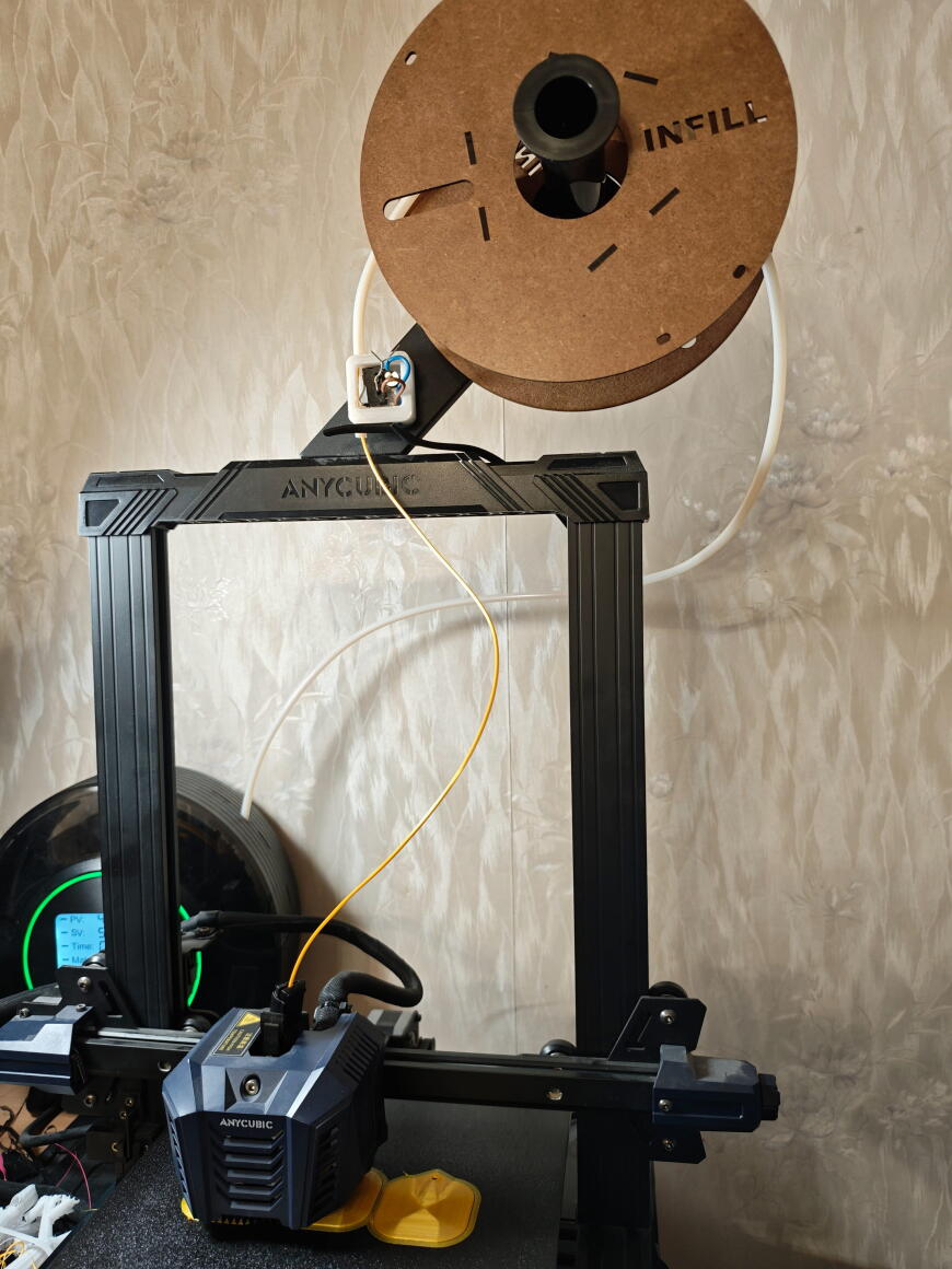

Другой конец трубки я вставил в самодельный датчик наличия филамента, чтобы вход был под идеальным углом, и без трения. На выход из датчика наличия филамента я тоже поставил микро-кусочем тефлоновой трубки. И если ранее, я вытягивал филамент двумя руками (а во время печати бывали частые пропуски экструзии), то теперь филамент легко вытягивает даже двумя пальцами: мизинцем и безымянным!
