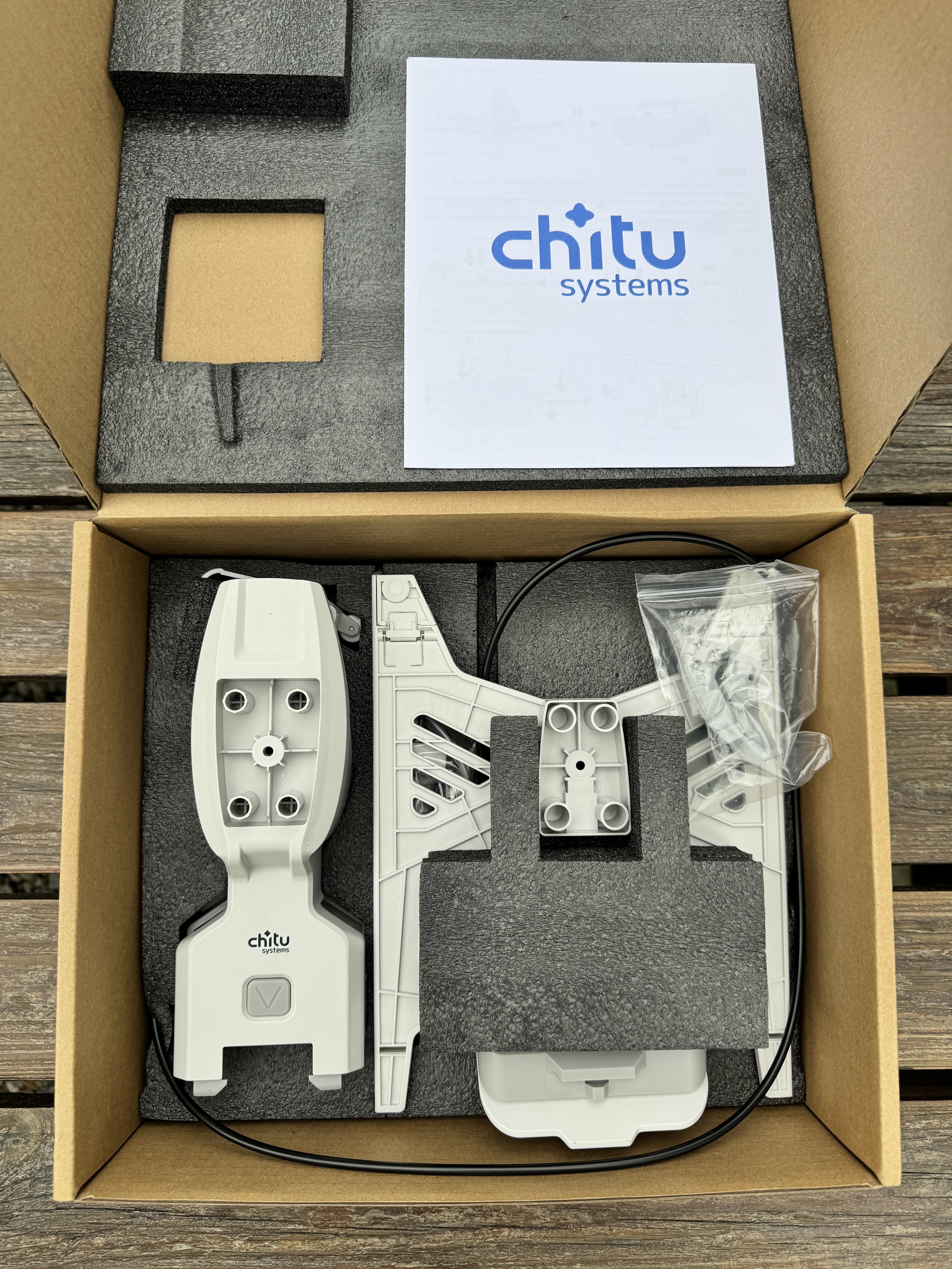

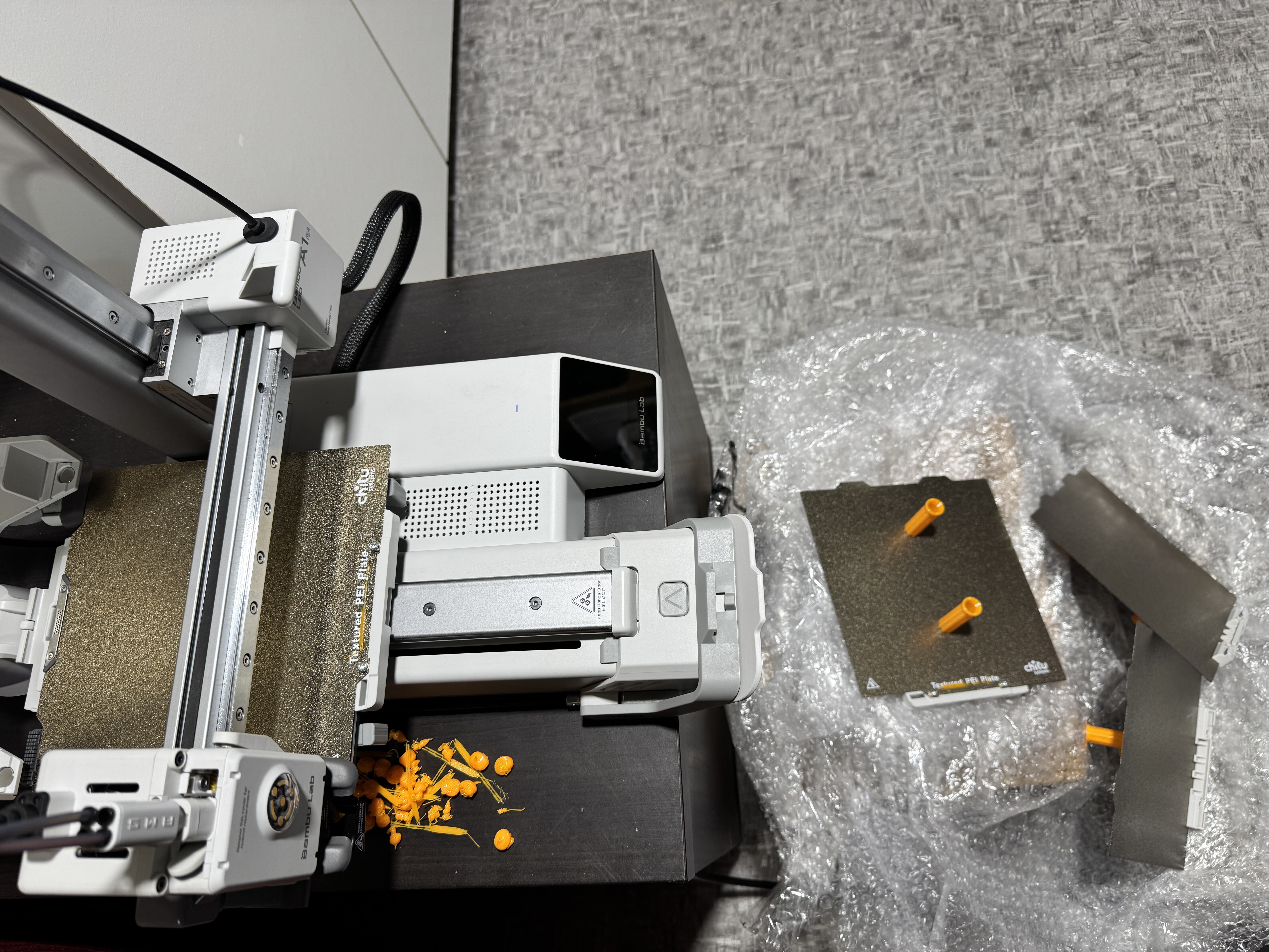

Внутри все хорошо упаковано:
Система автоматической смены столов Chitu Systems PlateCycler C1M для Bambu Lab A1 mini

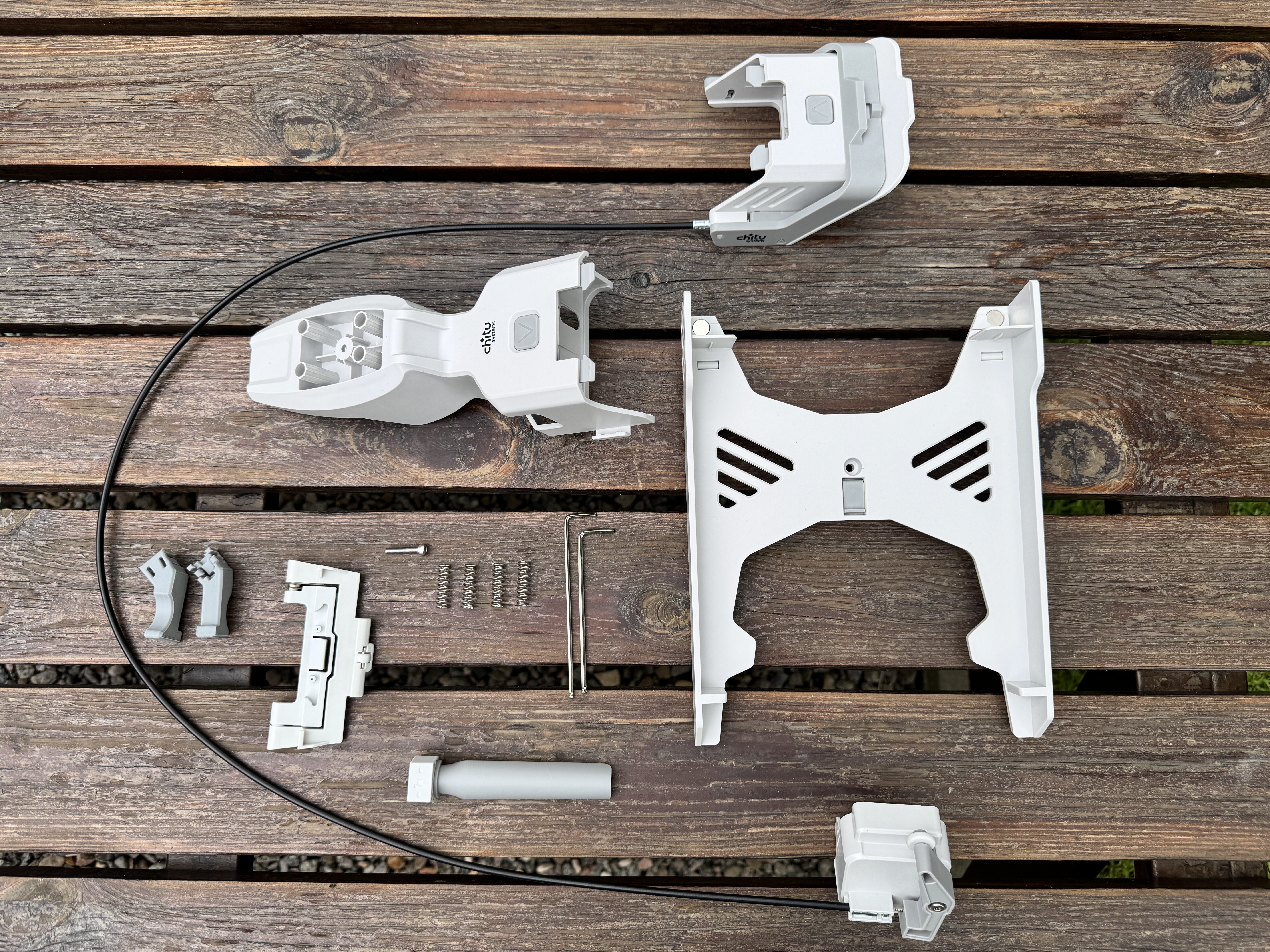

Комплект: держатель задней платформы, сама платформа, защита на провод, защелка на стол, передняя защелка с тросом, активируемым головой принтера, печатные упоры для стола.
Привод тросом типа как от тормозов в дешевых велосипедах.

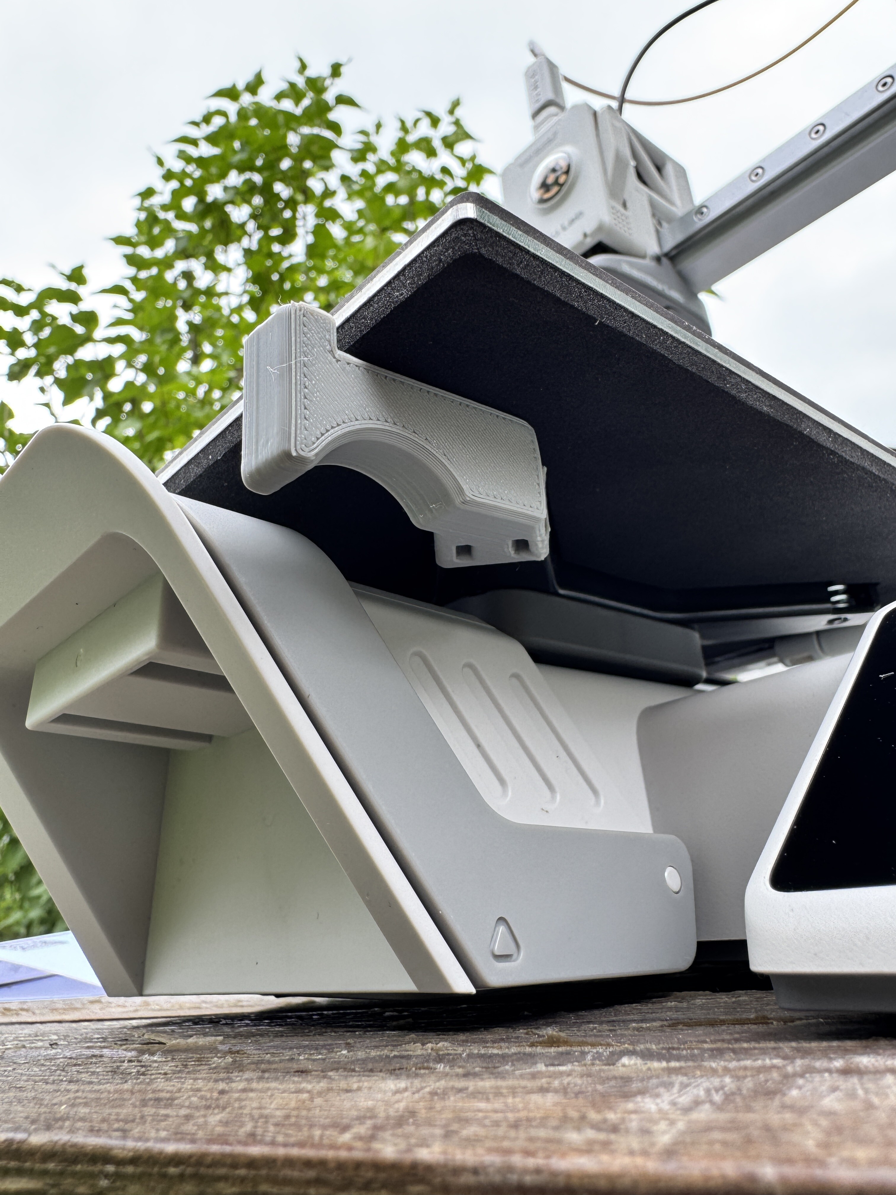

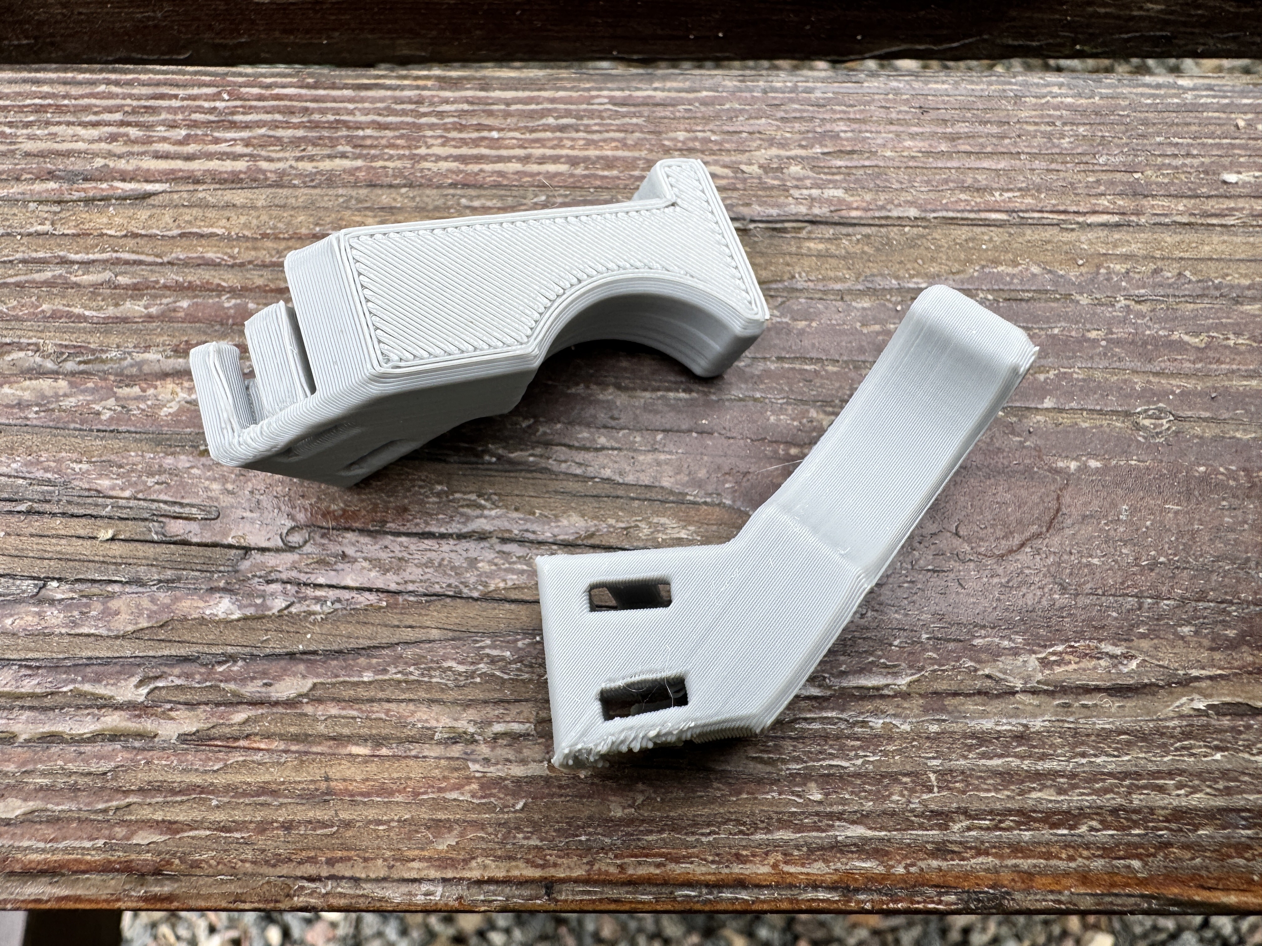

Но меня поразили толкатели — они печатные, причем вот такого качества! 😁
Почему все детали литые заводские, а именно эти упоры печатные — загадка! 🤷🏻‍♂️
Может они слишком сложные для литья. Изначально весь Swapmod был печатным.

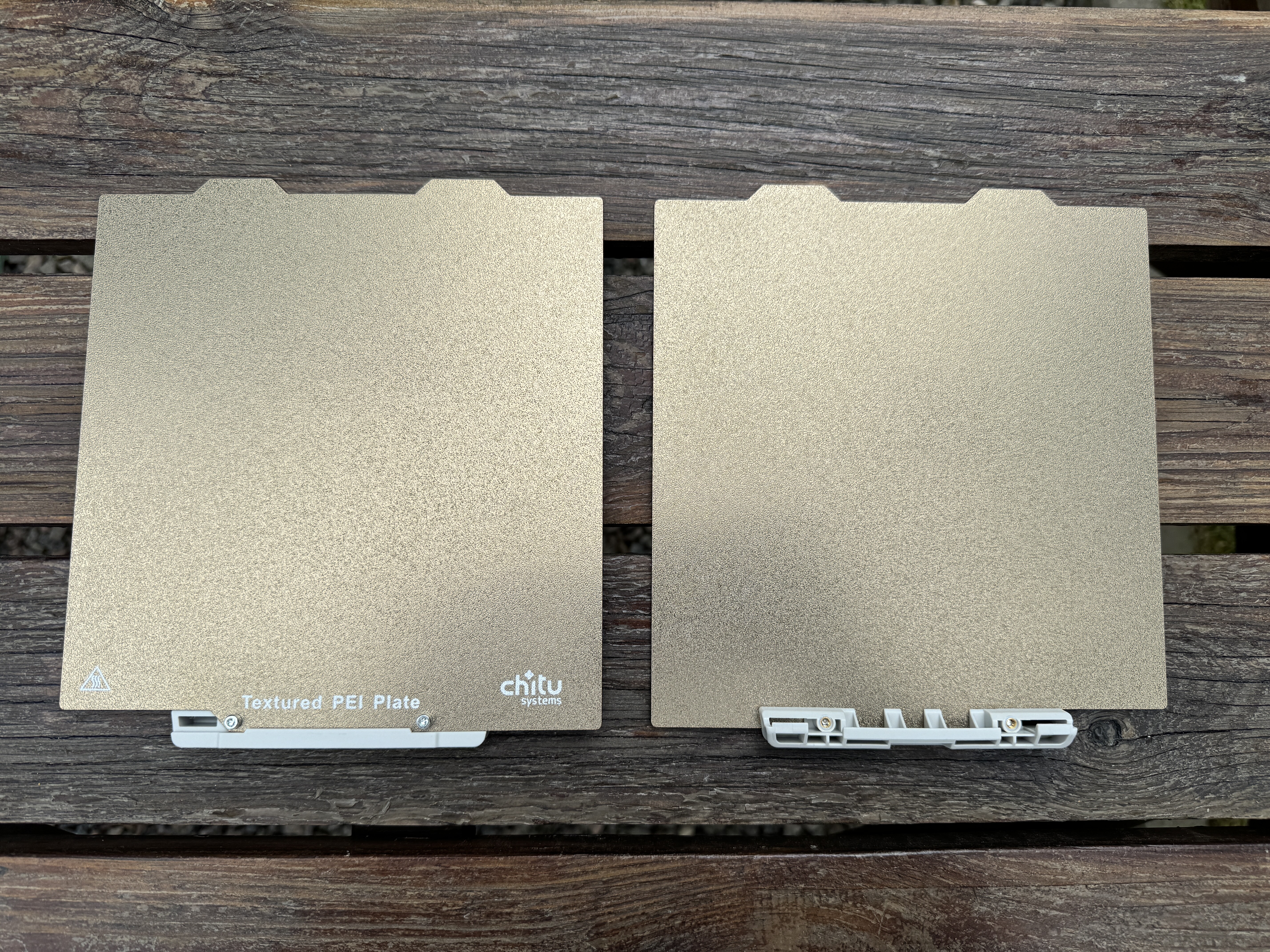

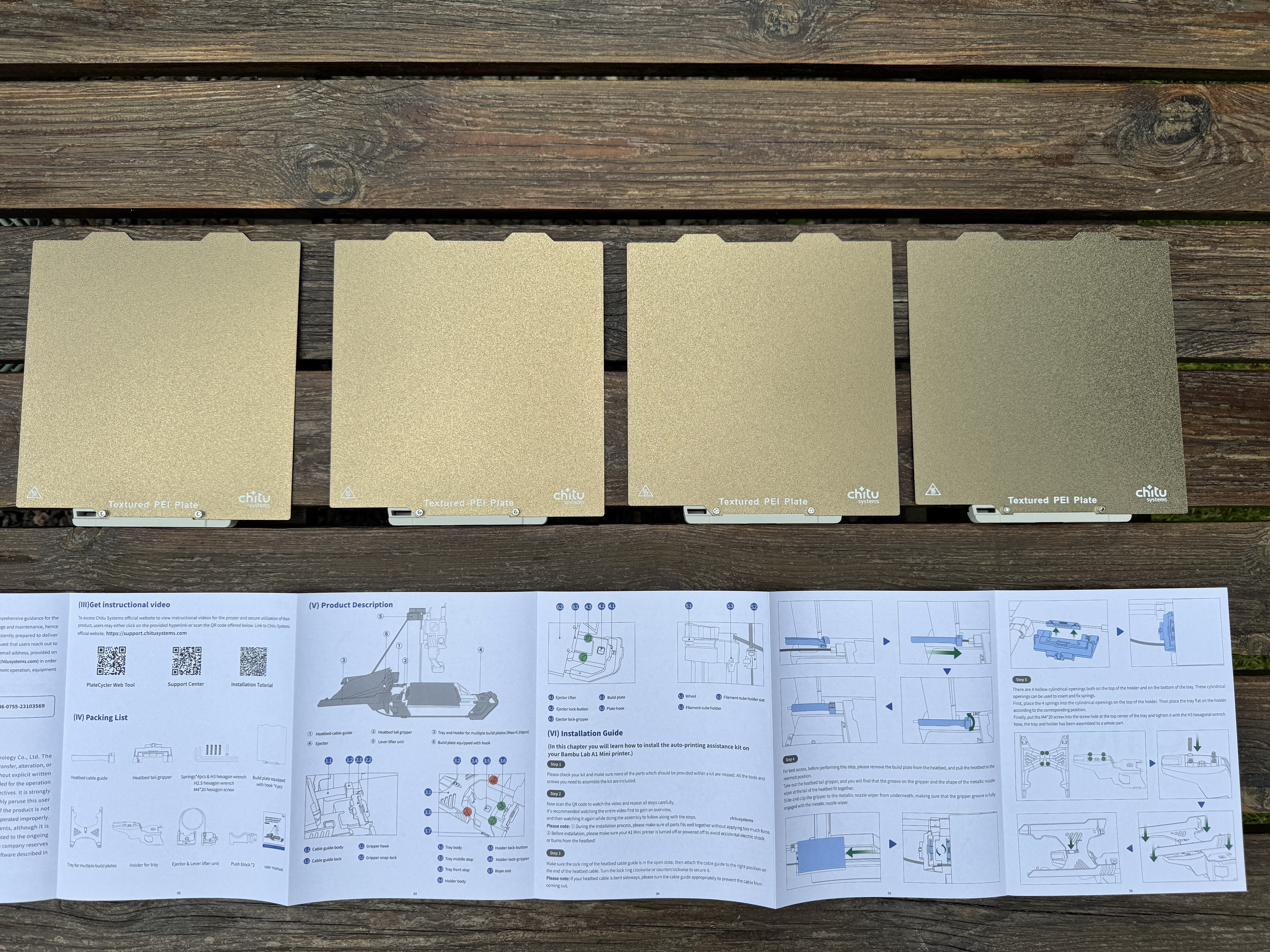

В корзину можно установить до 10 PEI пластин, но комплекте только 4:

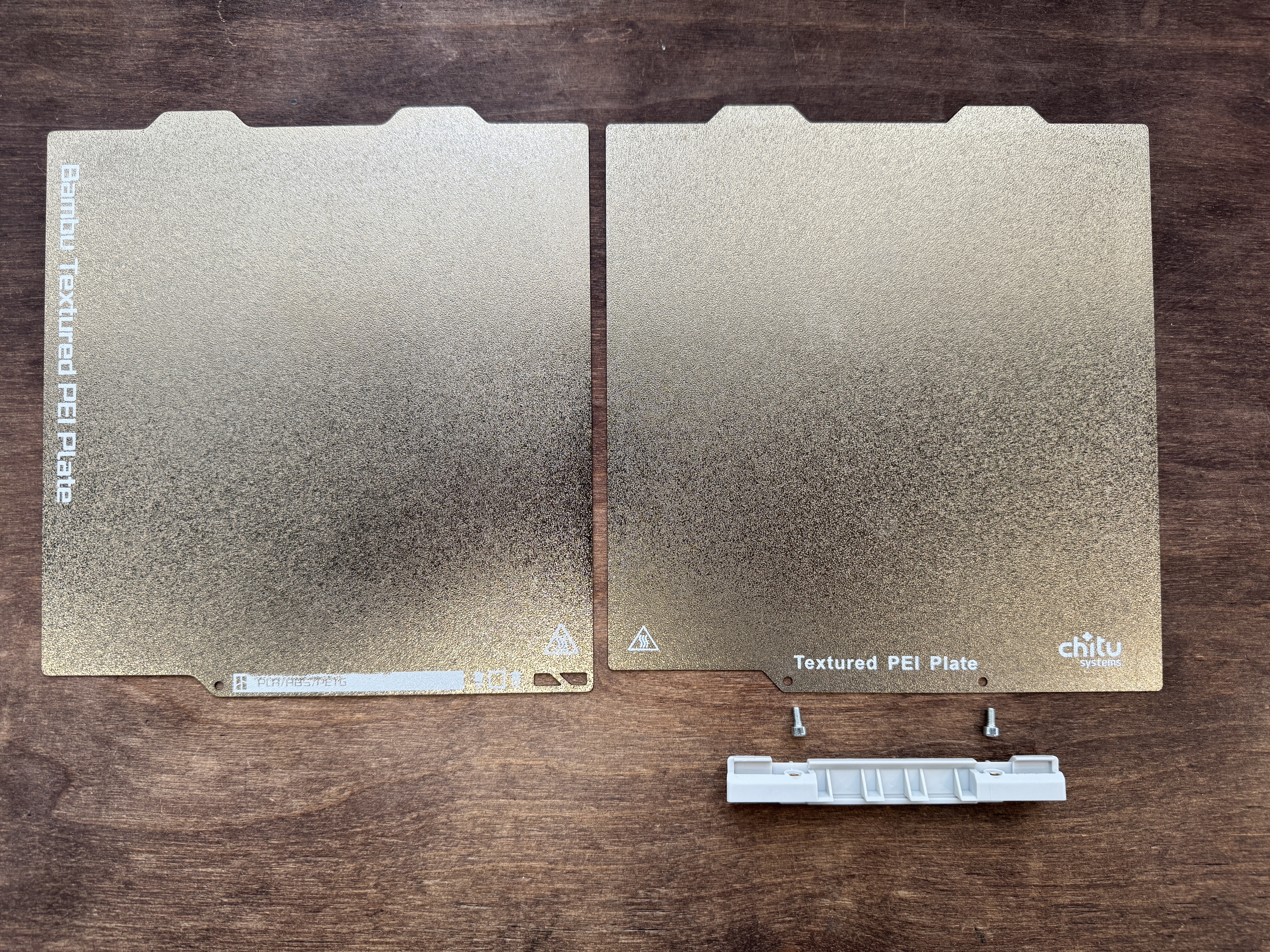

Обычные двухсторонние пластины, но в отличие от родных пластин Bambu на них привинчен упор, для чего в них еще есть дополнительное отверстие для правого винта (слева родная пластина Bambu Lab, справа Chitu ).
По мере износа их можно перевернуть, перекрутить упоры, и использовать дальше.

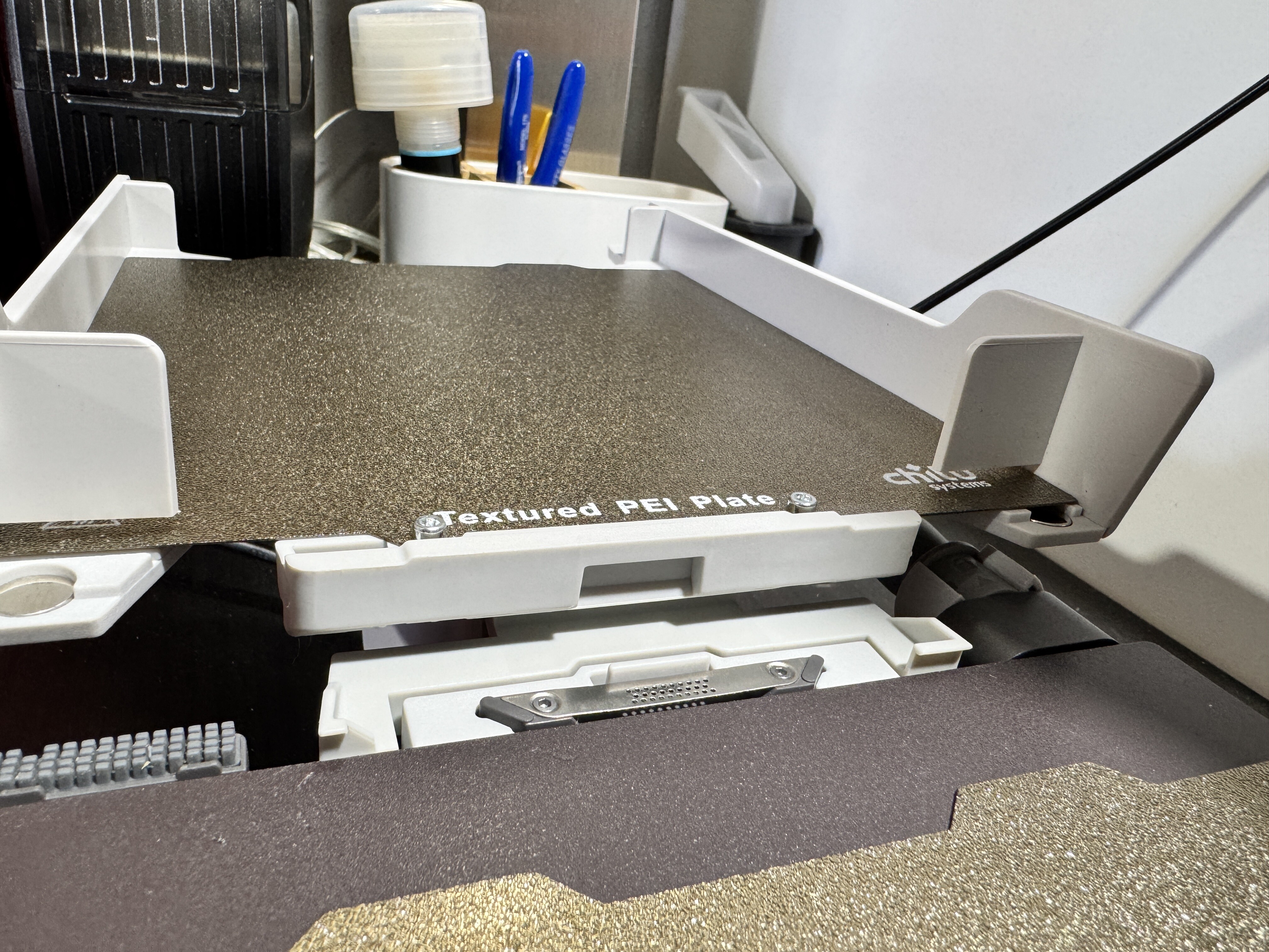

Переднюю часть с подъемником пластин нужно тщательно защелкнуть, я сначала не до конца защелкнул. Видна эта печатная деталь! 😁

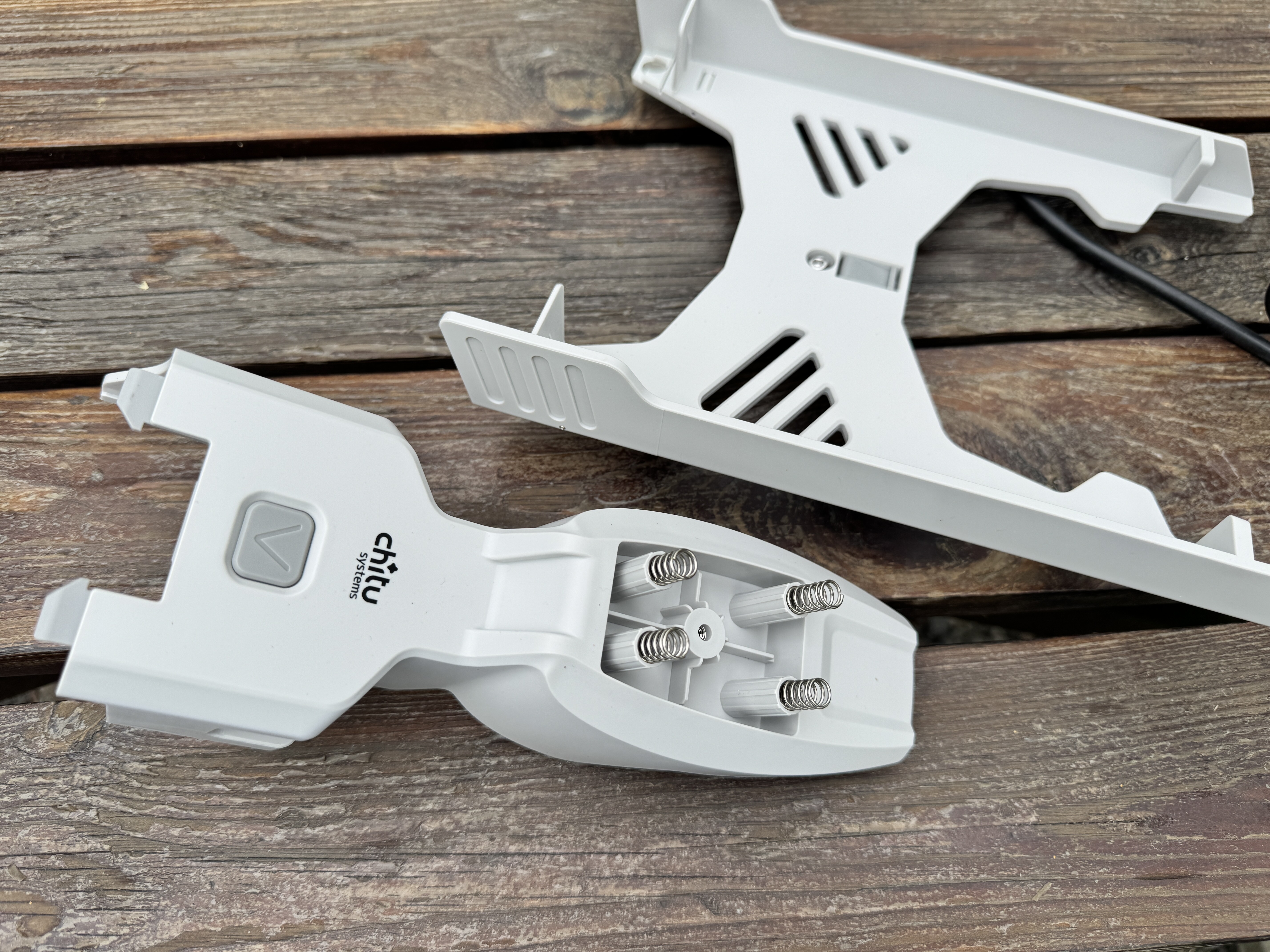

Платформа для пластин стоит на четырех пружинах, ее высота регулируется винтом:
Это нужно чтобы после сборки настроить зацеп защелки, вытаскивающей столы.

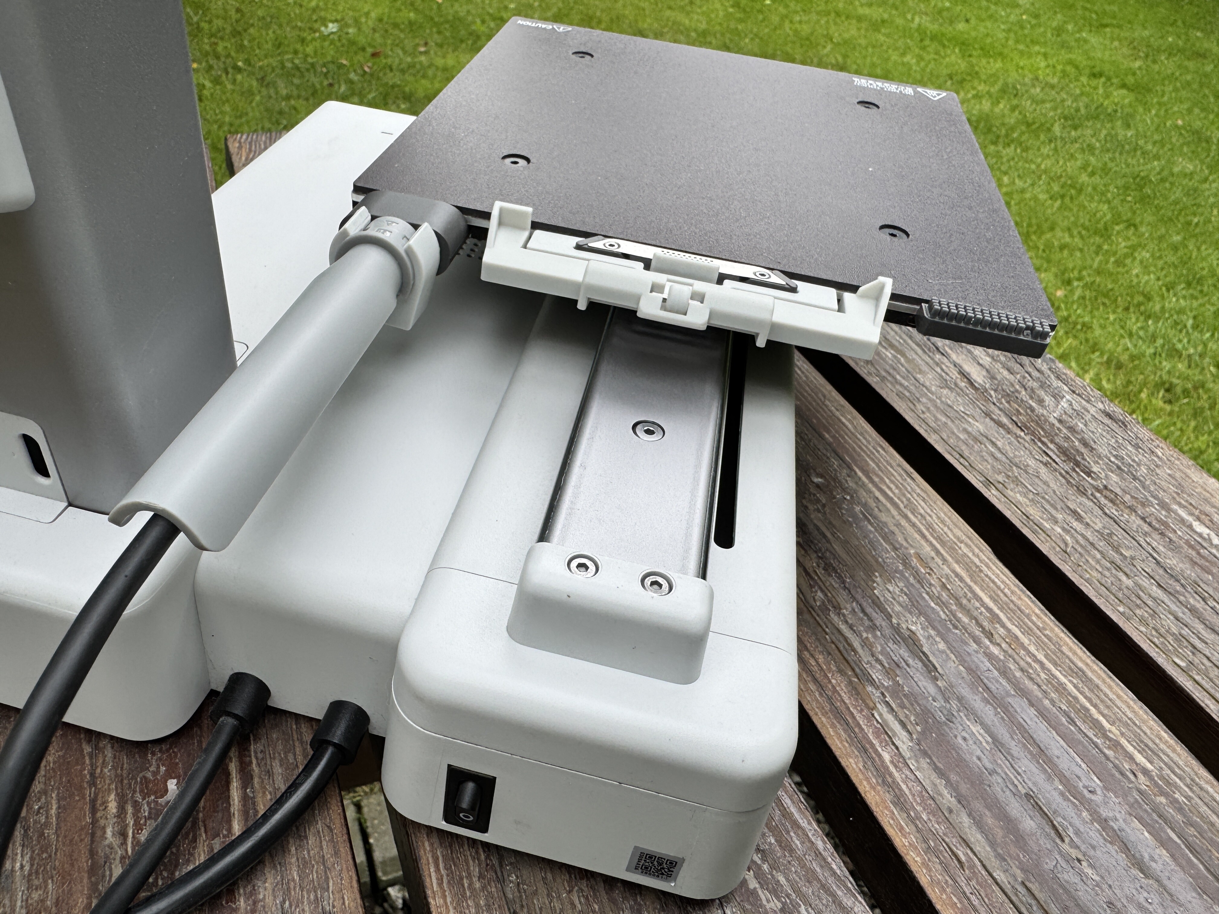

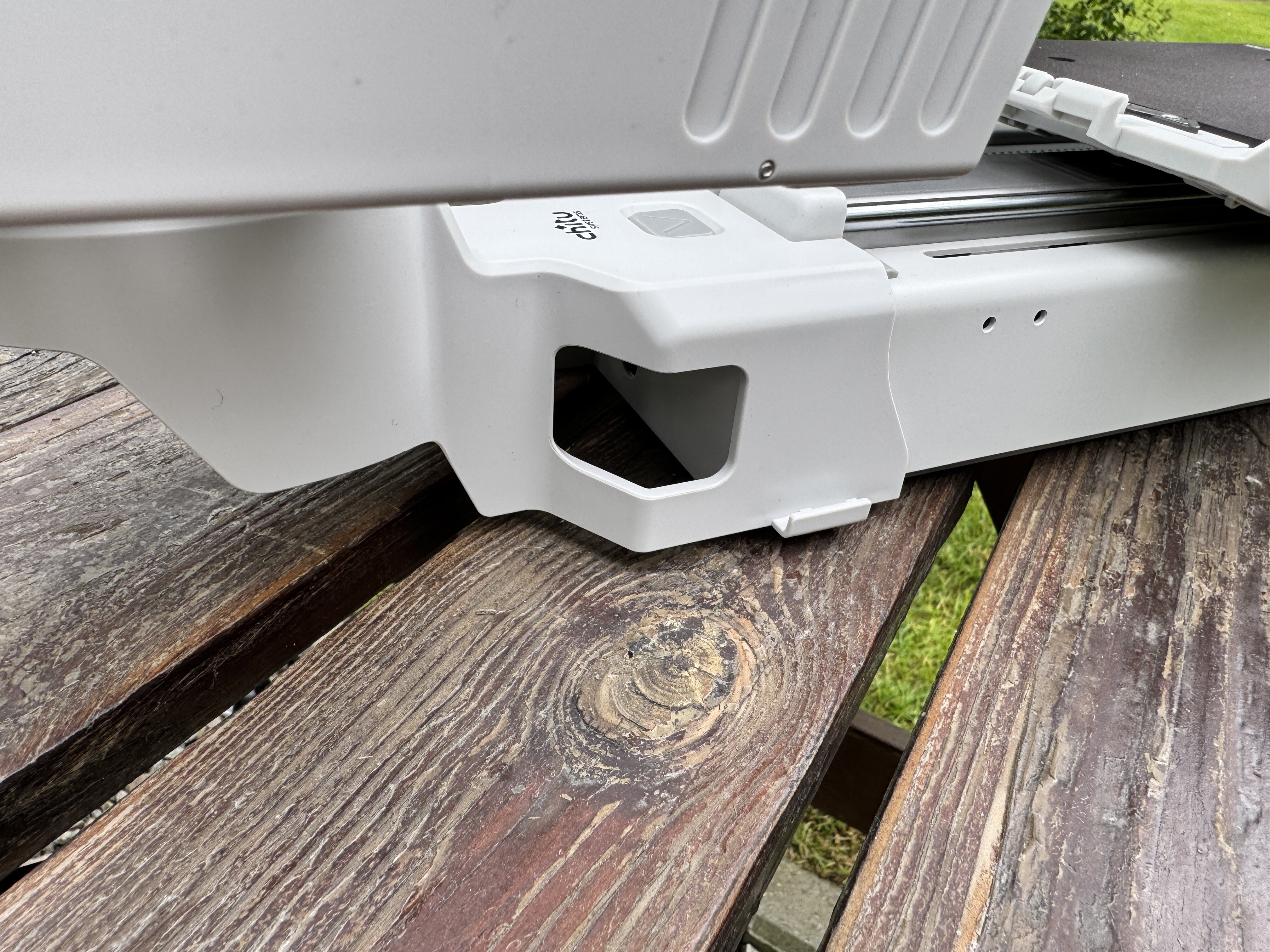

Защелка на столе и защита провода стола:

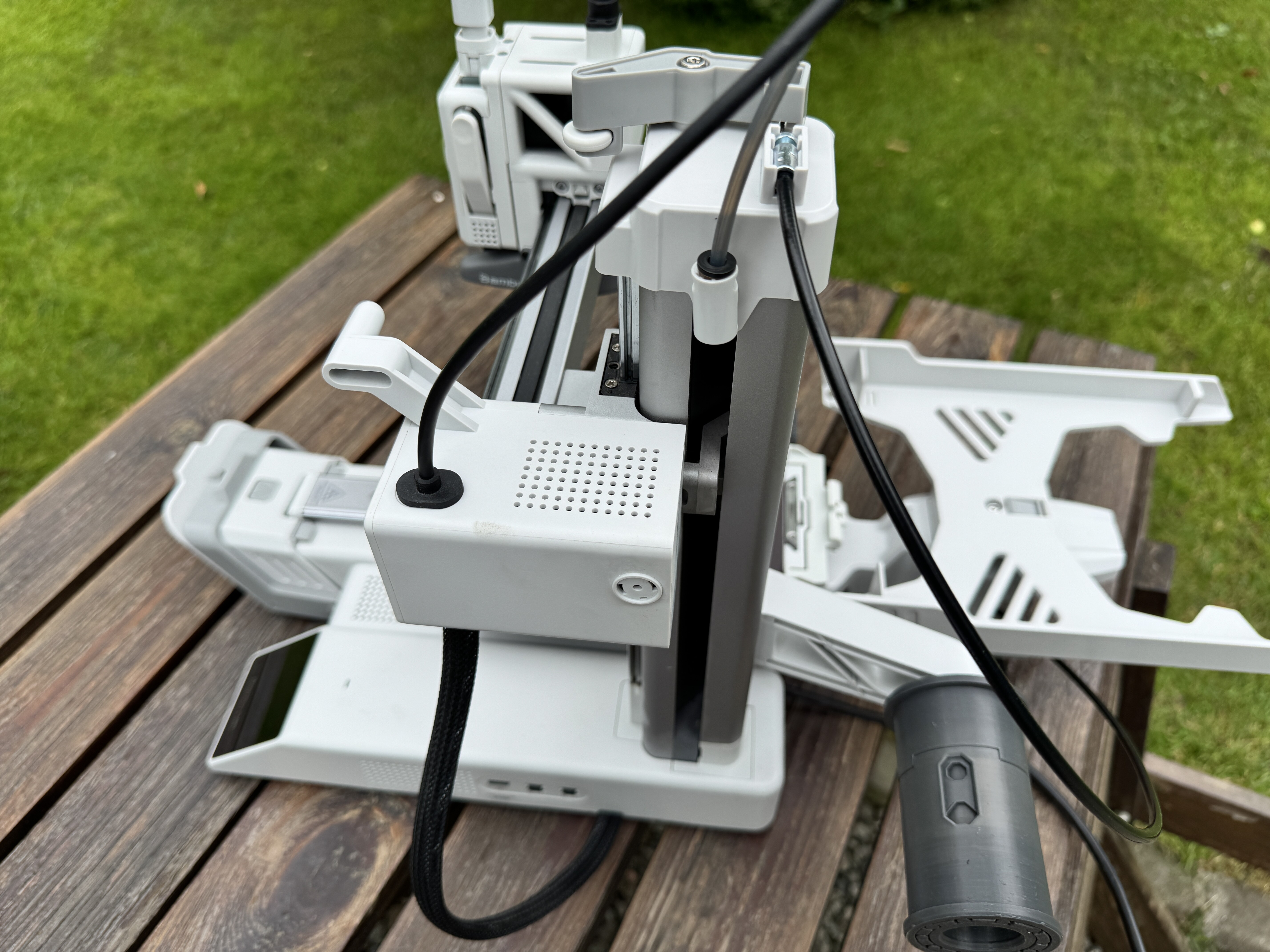

Задняя часть закрывает выключатель, но доступ к нему есть через отверстия:

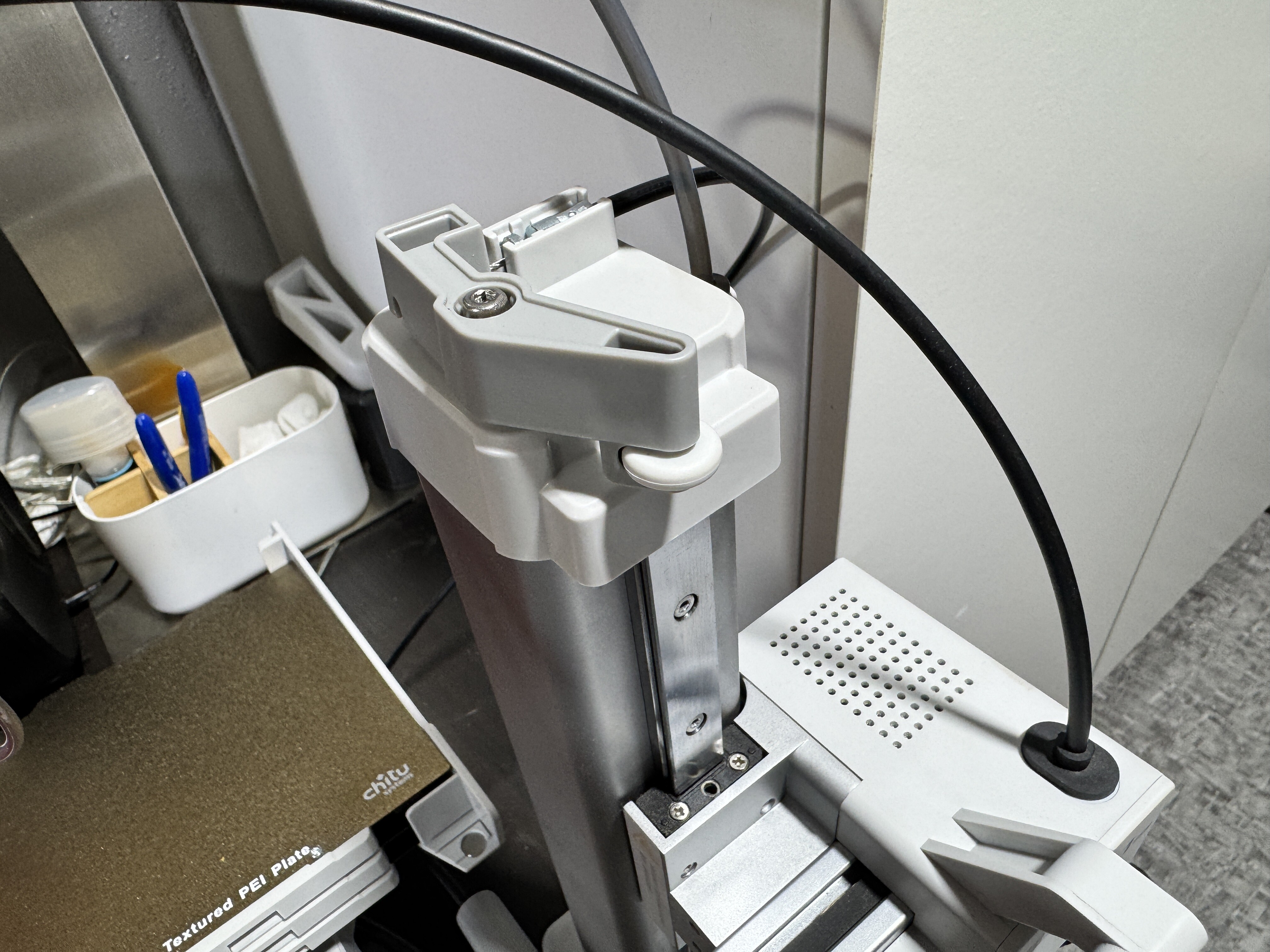

Верхняя часть:
На ней стоит ролик, в который упирается голова принтера, тянет трос, и пластина на столе приподнимается:

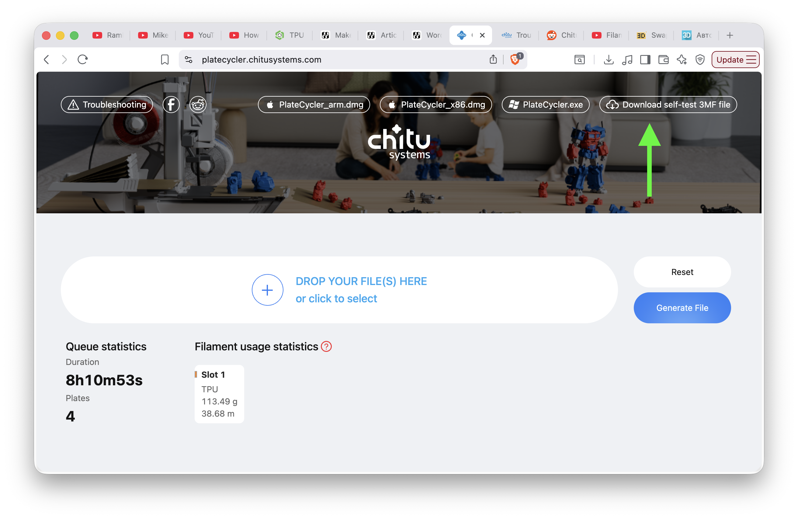

На сайте platecycler.chitusystems.com можно скачать тестовый Gcode:
Система автоматической смены столов Chitu Systems PlateCycler C1M для Bambu Lab A1 miniЭто self-test, он ничего не печатает, только бесконечно меняет столы. Его можно открыть слайсером и запустить в печать, чтобы проверить как все работает, поднастроить высоту платформы для правильного зацепа.

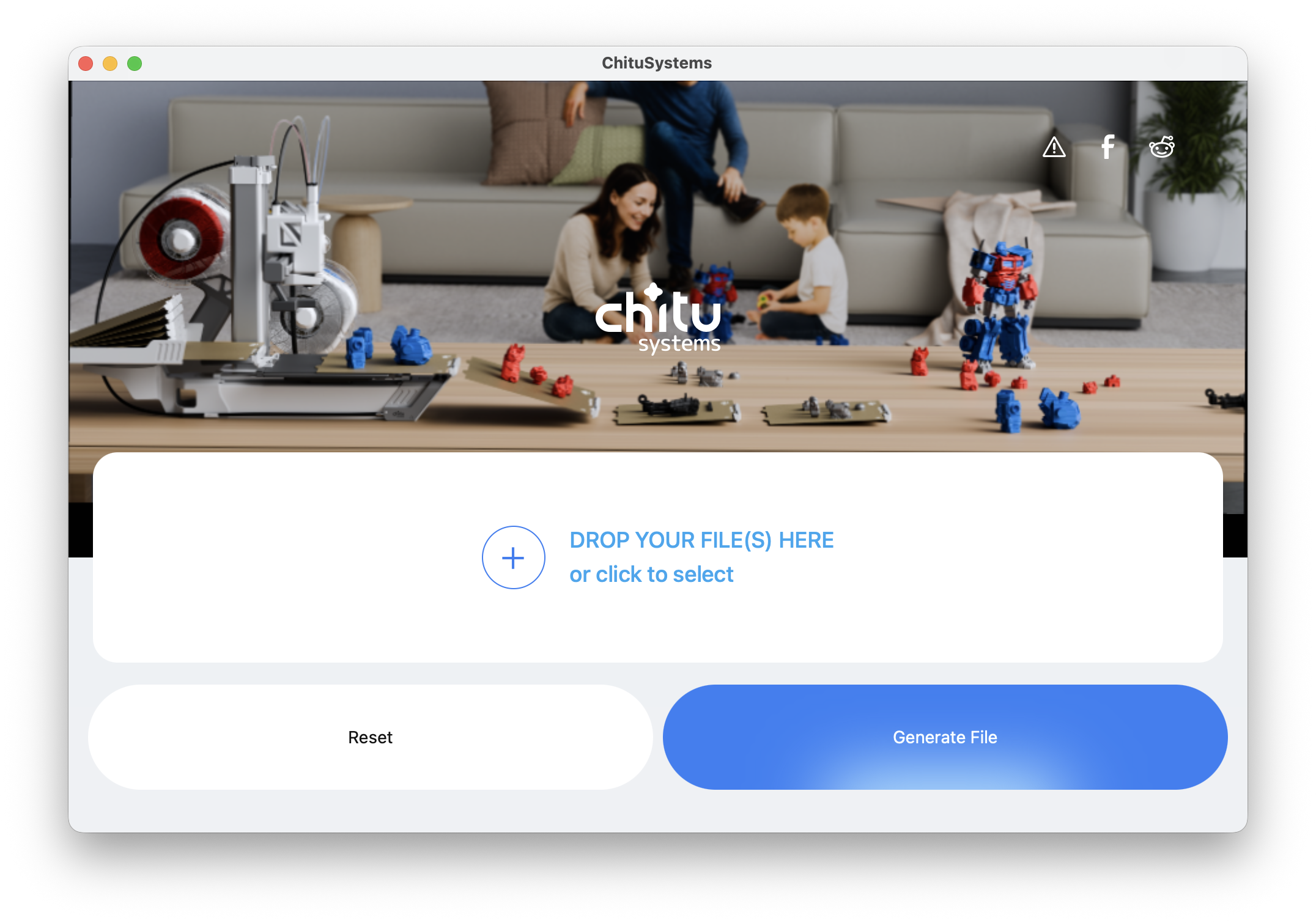

После этого нужно подготовить свои файлы. Это можно сделать онлайн на том же сайте, и, к счастью, там есть и оффлайн программа для Windows и Mac OS (называется Chitu PlateCycler), так что можно не бояться что продукт перейдет в категорию discontinued, сайт закроется, и ваш апгрейд превратится в кучу бесполезного пластика - программа у вас останется. Разве что Bambu Lab выпустит обновление, которое нарушит совместимость.

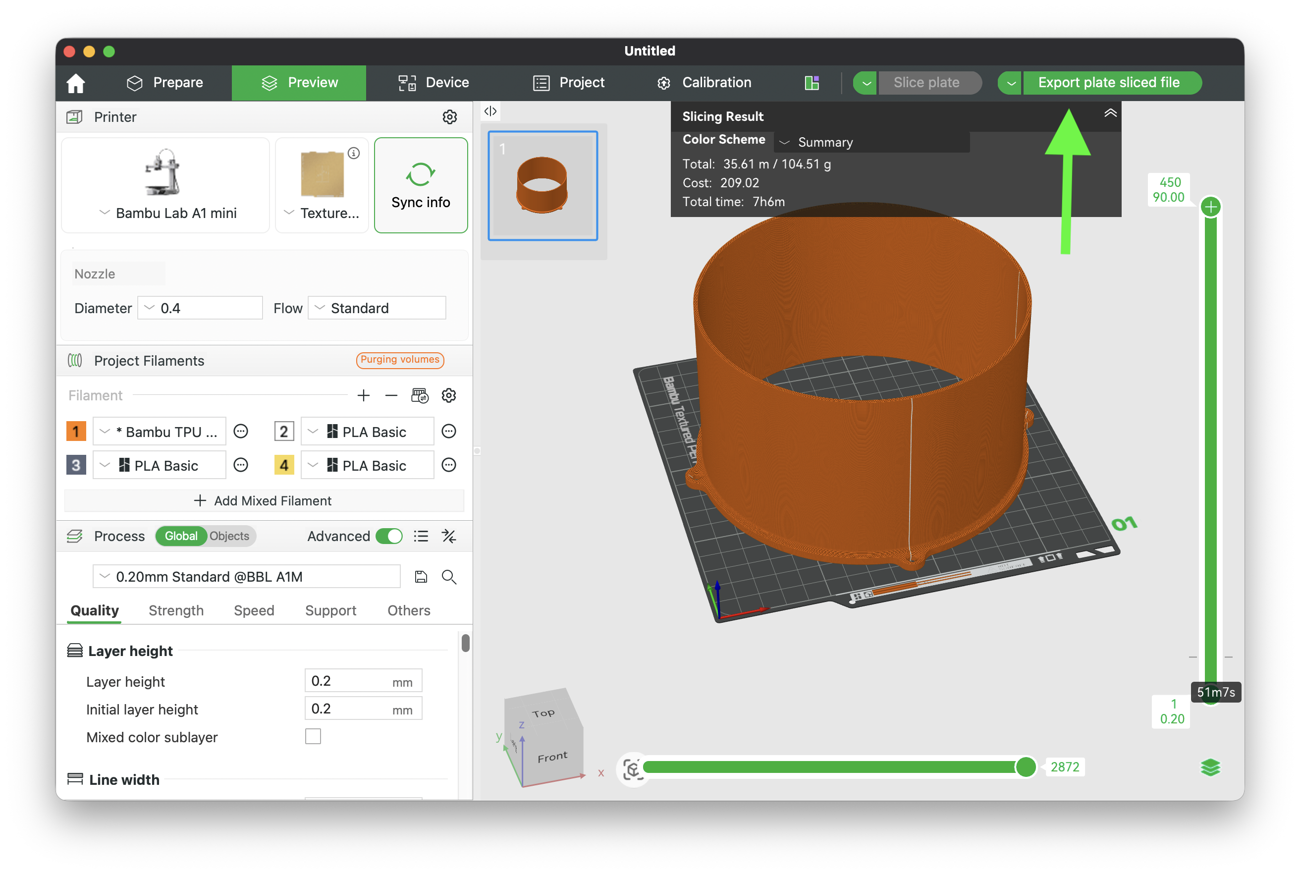

Есть два варианта: нарезать одну пластину и ее много раз распечатать, или нарезать несколько разных пластин, и распечатать их все по очереди, без перерыва.

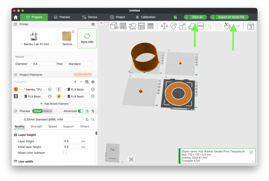

Сначала нужно заслайсить нашу модель как обычно, но вместо отправки на принтер выбираем Export plate sliced file (Экспортировать нарезанную пластину в файл):

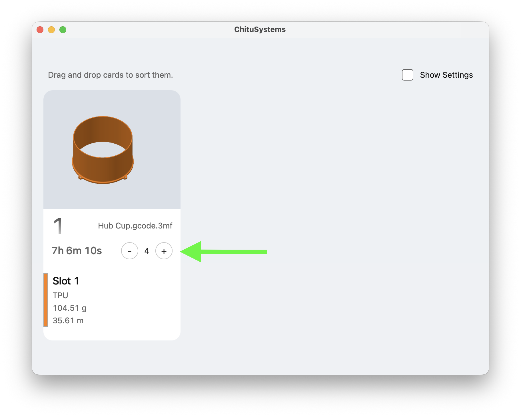

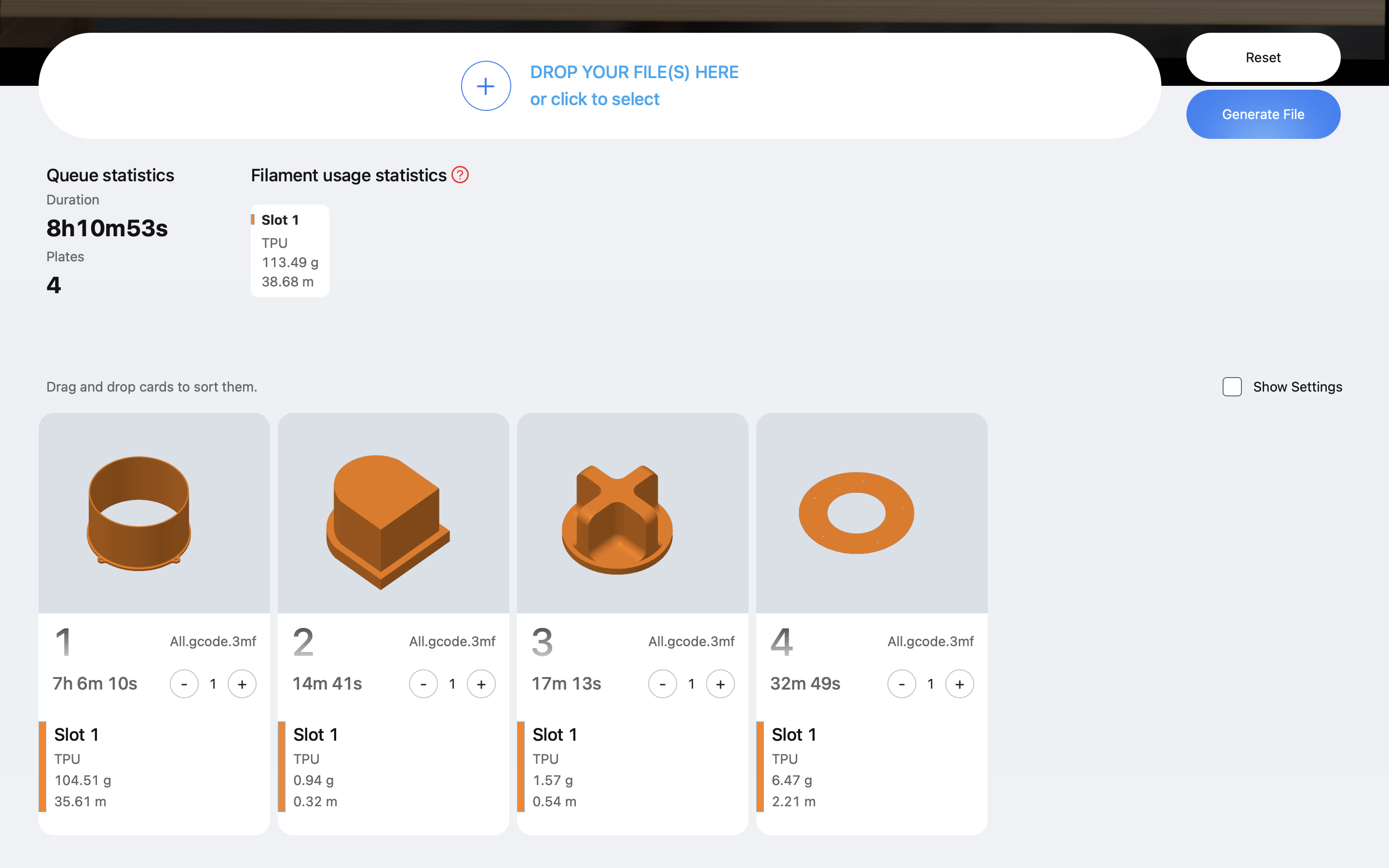

Вот так выглядит программа Chitu PlateCycler, перетаскиваем в нее файл:
Система автоматической смены столов Chitu Systems PlateCycler C1M для Bambu Lab A1 miniВнизу появляется наша пластина, выбираем сколько раз ее нужно напечатать, в данном случае 4 пластины:
Система автоматической смены столов Chitu Systems PlateCycler C1M для Bambu Lab A1 miniПосле жмем Generate File, и полученный 3mf открываем как новый проект в слайсере, и отправляем в печать.

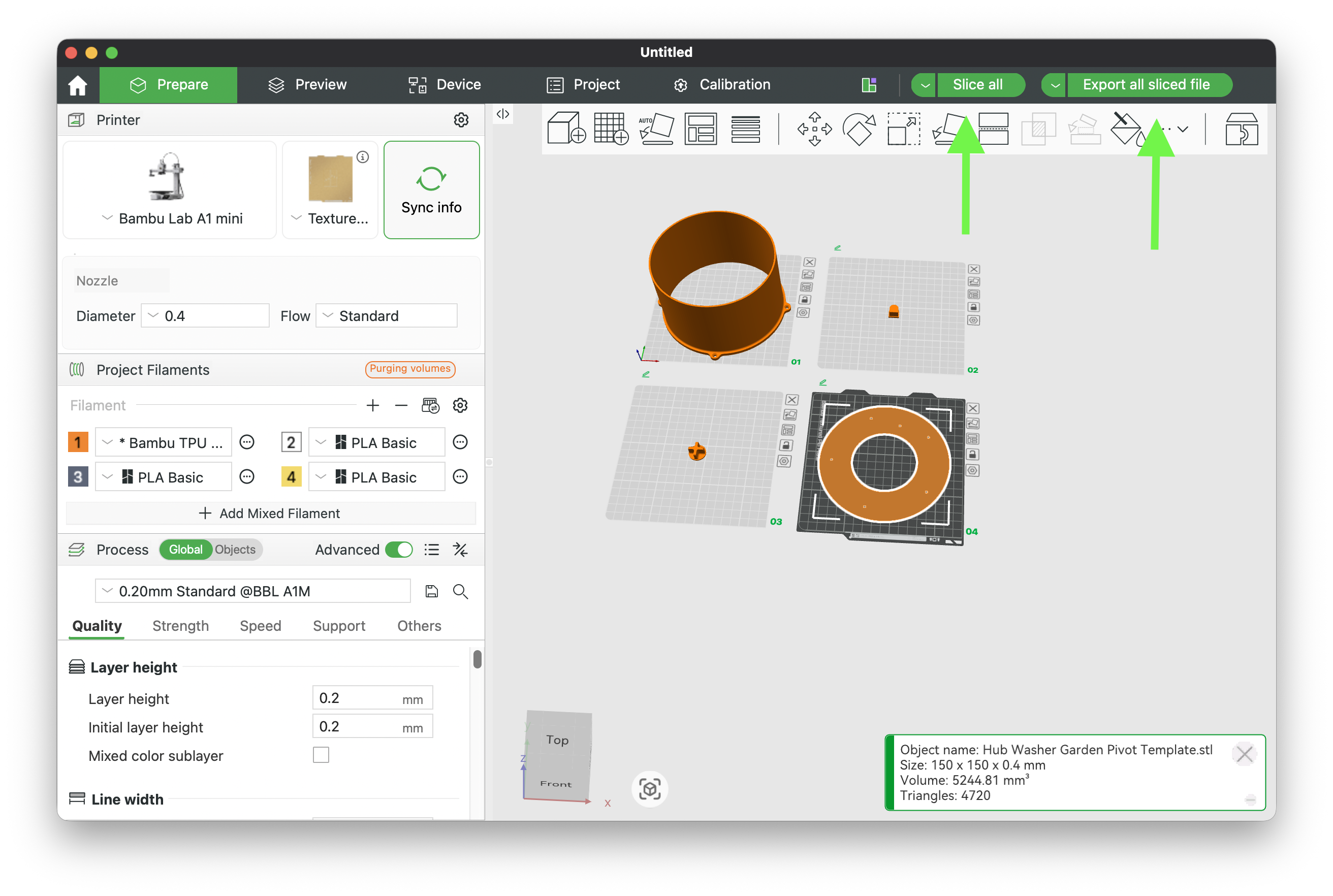

Если нужно сразу распечатать разные модели, слайсим их на разных пластинах (Slice all) и экспортируем не текущую, а все пластины сразу (Export all sliced files):
Система автоматической смены столов Chitu Systems PlateCycler C1M для Bambu Lab A1 miniЗакидываем полученный файл в программу, и видим все наши платформы и общее время печати:
Система автоматической смены столов Chitu Systems PlateCycler C1M для Bambu Lab A1 miniПластины можно поменять местами перетаскивая мышью, в любом порядке, как вам удобно.
Генерируем файл, вставляем в слайсер, и отправляем в печать.

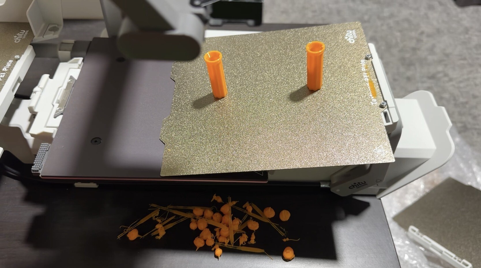

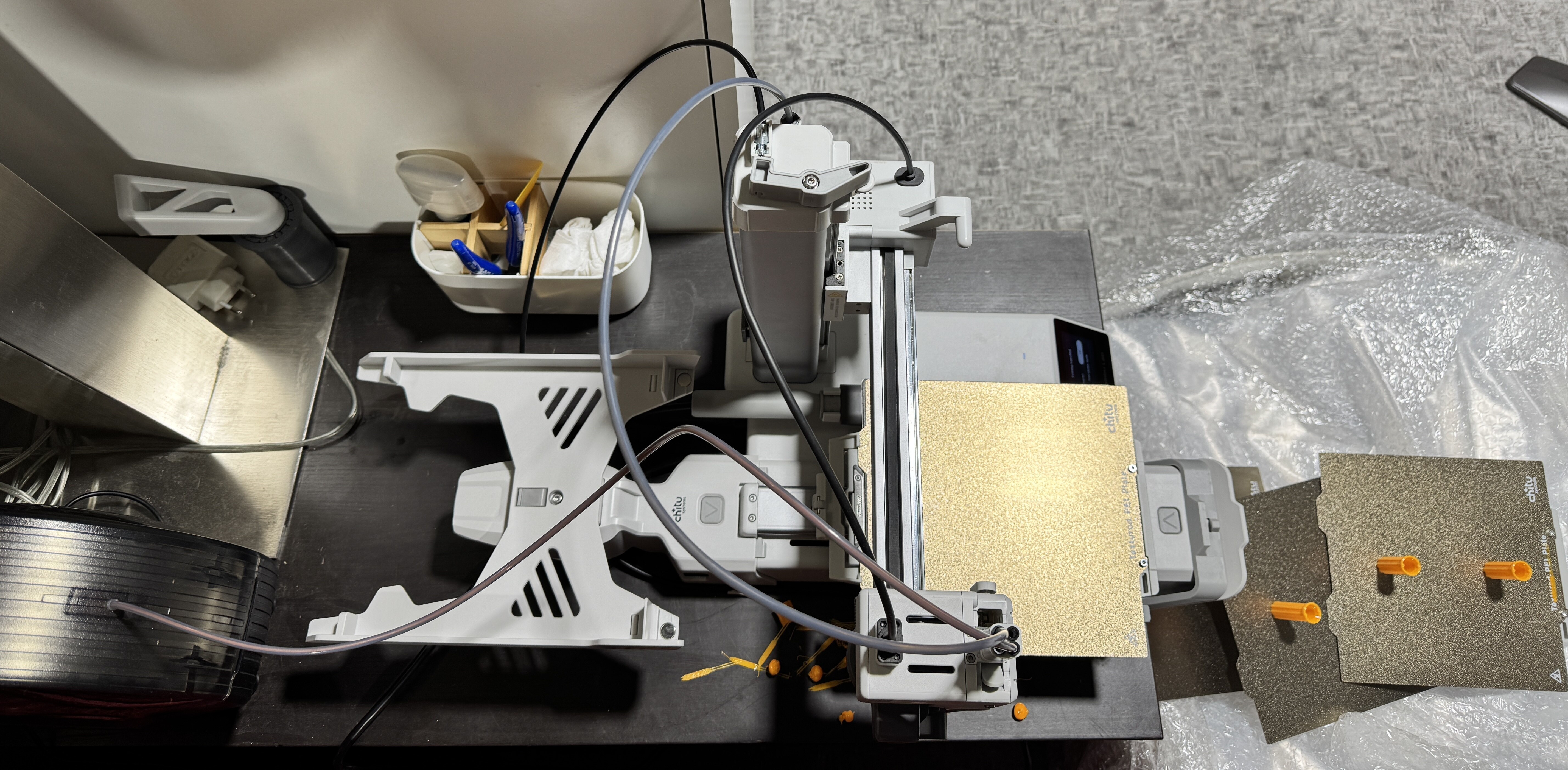

Потестировал я этот апгрейд — работает отменно! Печатал пару дней - ни единой проблемы не возникло.

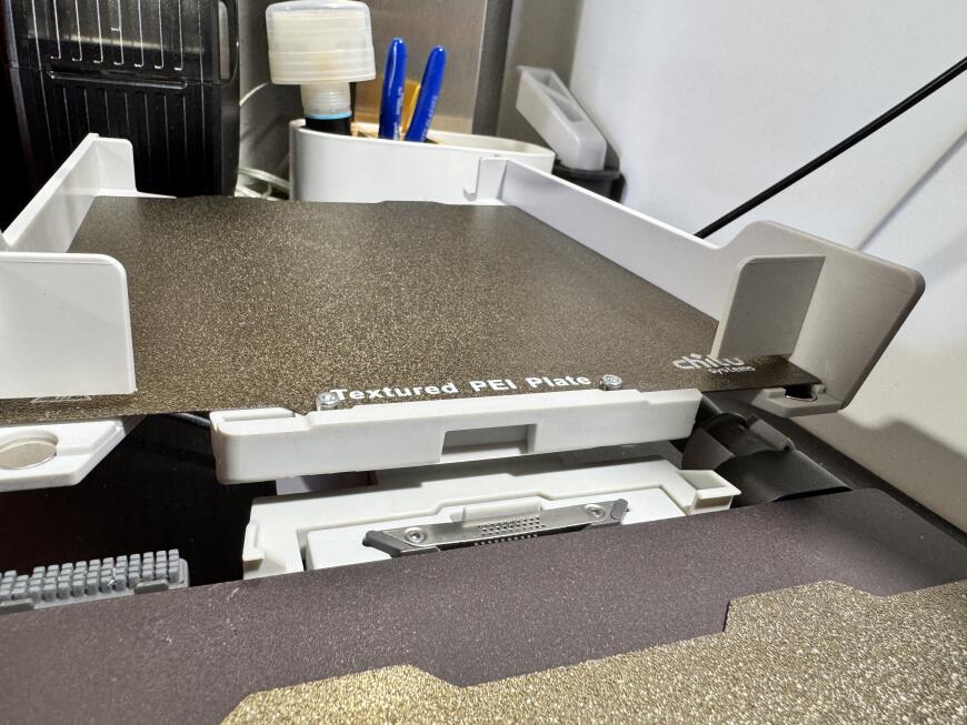

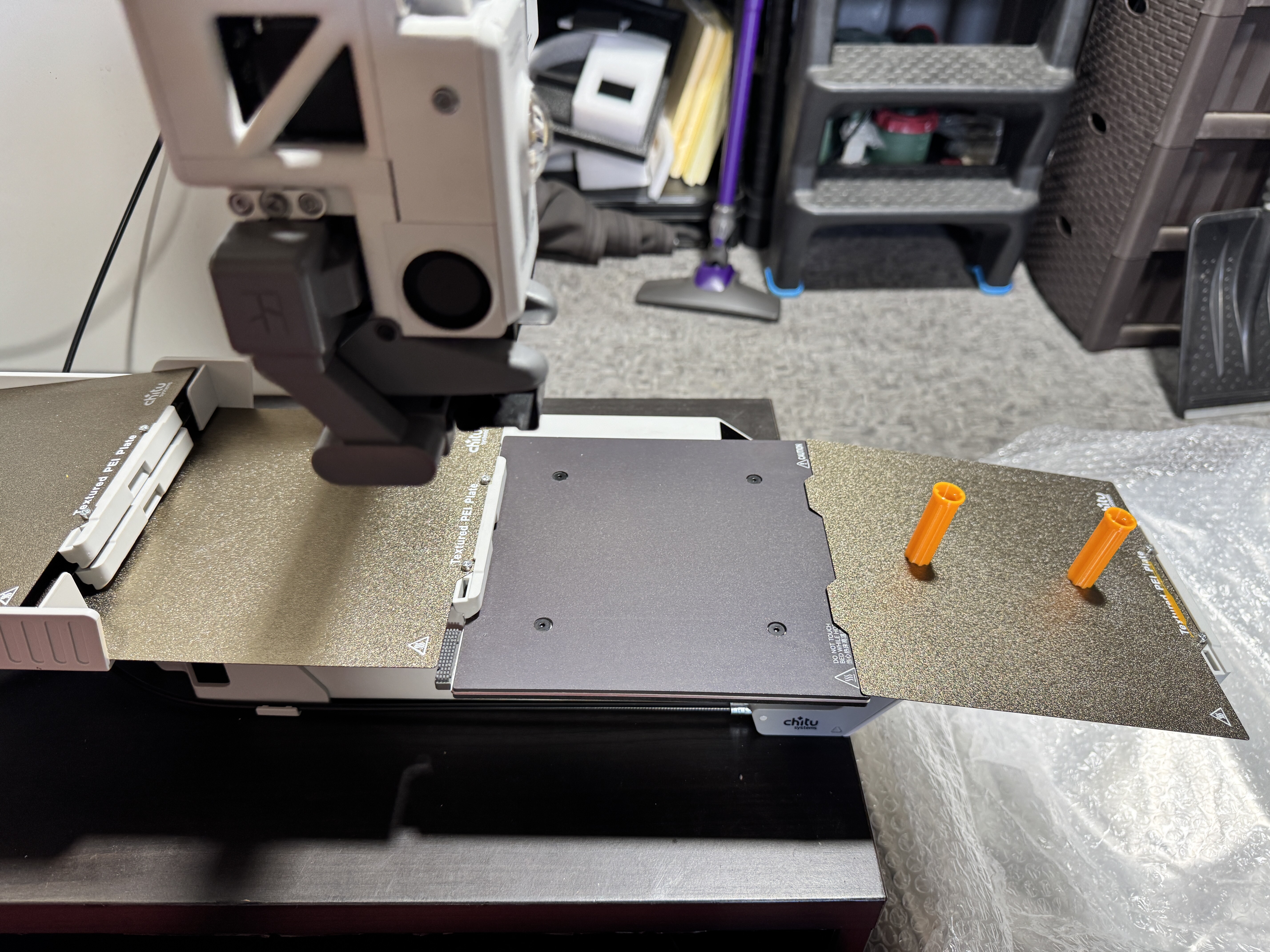

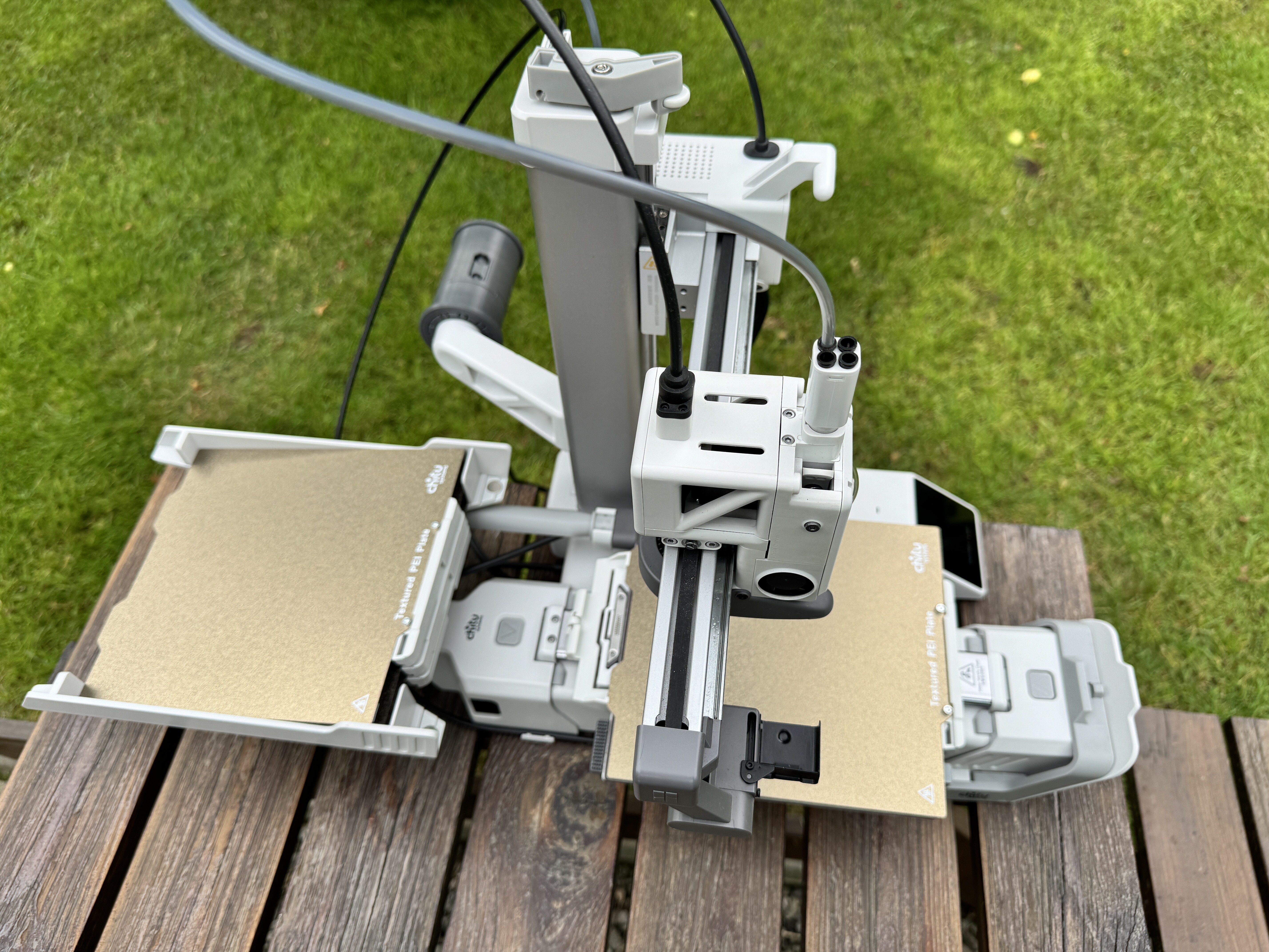

Пластина поднимается, и готовится к скидыванию.
Следующая пластина вытягивается из лотка:
Скидывается все на пол, нужно постелить одеяло или что-то мягкое. На стол скидывать не рекомендуют - пластины скопятся перед принтером, и могут помешать столу.

Но как я понял, упоры у Swapmod и Chitu отличаются, так что можно купить просто обычные PEI пластины, напечатать для них упоры, самому просверлить второе отверстие (для этого есть печатный шаблон) и привинтить винтами и гайками М3. Упоры нужно не от Swapmod брать, а для Chitu PlateCycler:
Упор для пластин PlateCycler C1M на Makerworld (его я пробовал распечатать, все подходит)
Упор для пластин от самих Chitu Systems
Шаблон для сверления второго отверстия

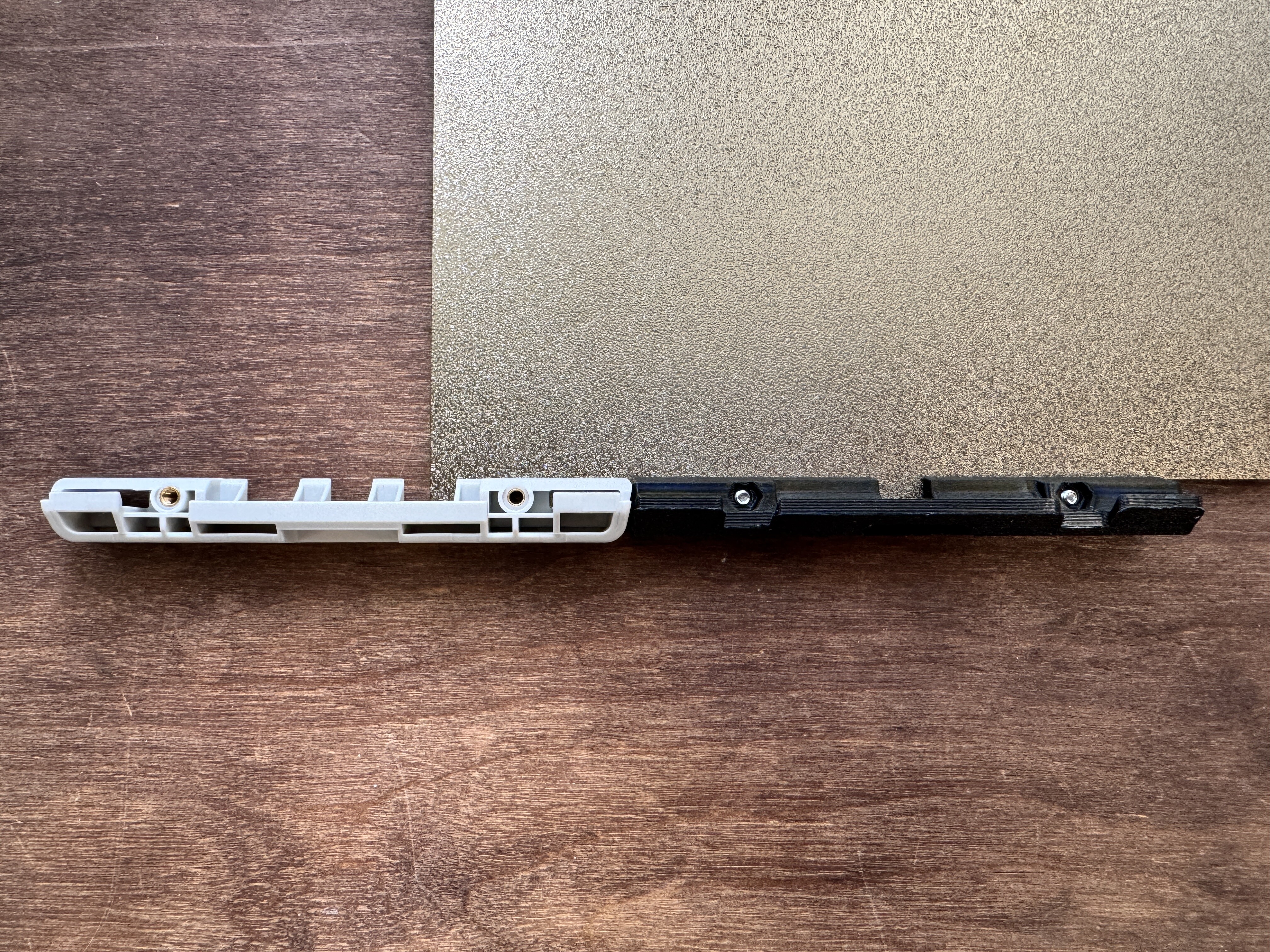

Вот так печатная деталь (черная) выглядит в сравнении с заводской:
Понятно, что родную бамбучную PEI сверлить не надо, нужно купить дешевых пластин и их сверлить. 😁
