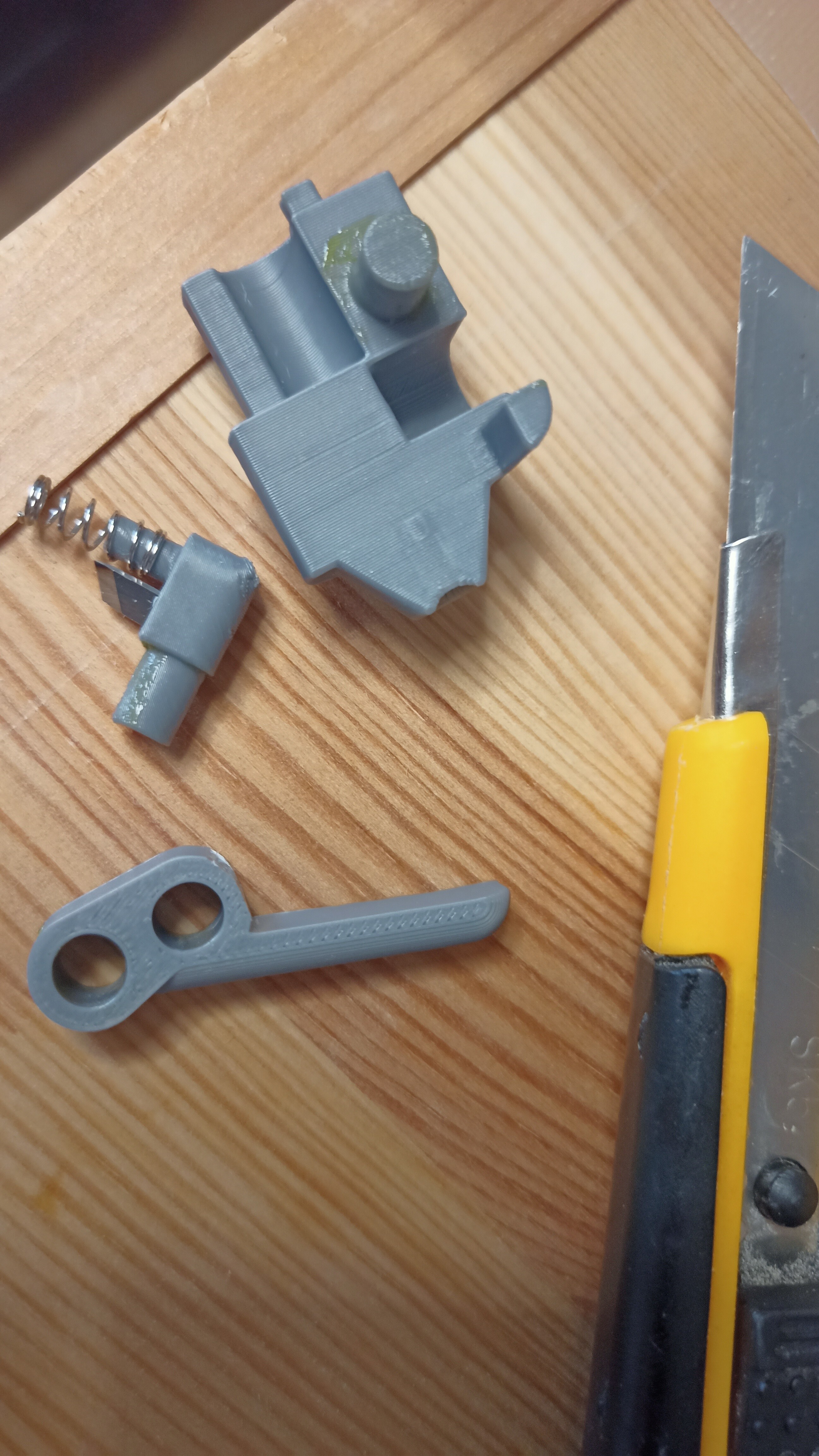

Приветствую, коллеги. Если вы сюда зашли, значит или любопытно или вас так же ломает руками делать то, что нормальные принтеры делают сами: меняют материал перед печатью.

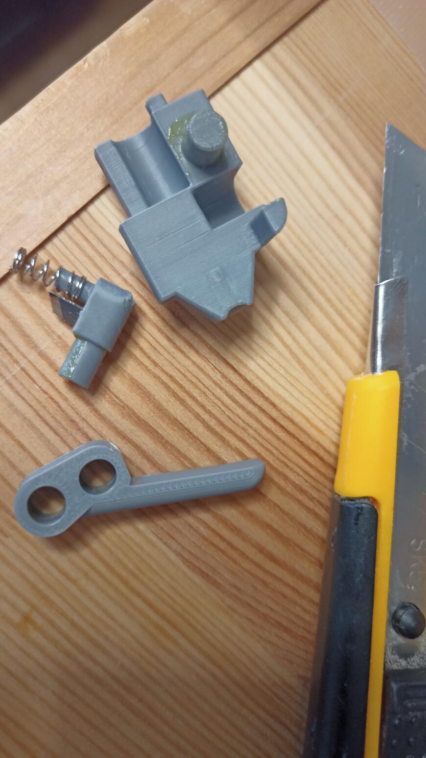

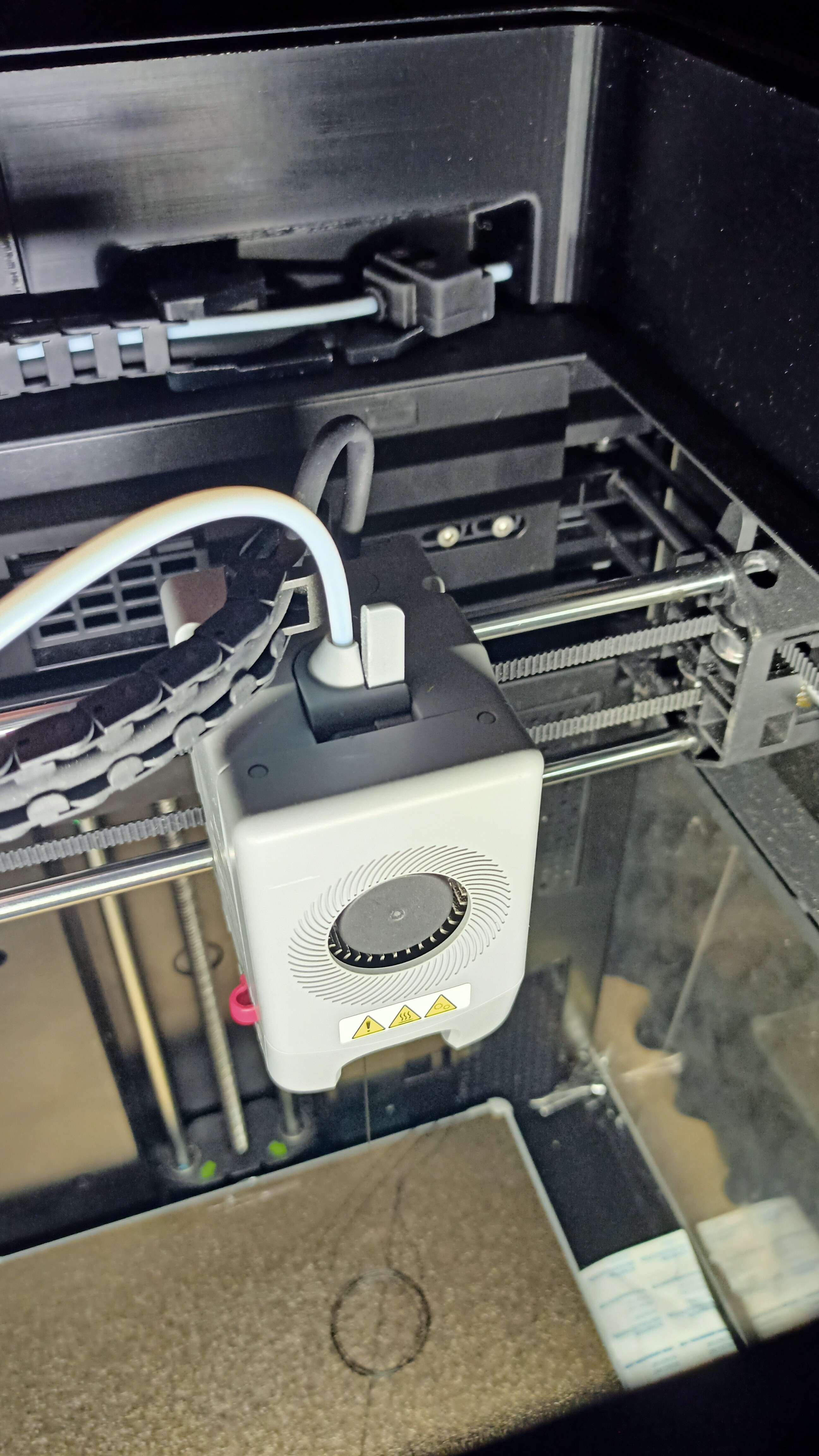

Я преисполнился настолько, что уже был готов выкинуть все это барахло на avito просто потому что есть полтора принтера которые сами все делают и тебе только в слайсере надо выбрать материал, а Adventurer 5M, не смотря на всю свою скорость печати, пылится только потому что процесс смены материала это:1) поменять катушку в сушилке (повезло, если просто поставить)2) включить нагрев и загрузку на принтере3) пропихнуть пруток к голове4) ждать чтоб нагрелось5) убедится что пруток закушен подающим механизмом6) выключить нагрев, чтоб не капало7) ждать чтоб остыло8) убрать соплю9) наконец то, вернуться к слайсеру и чего то отправить на печатьС извлечением добавляется еще три пункта:1) снять несчастную трубку PTFE2) подлезть кусачками откусить пруток3) вставить трубку обратнои так несколько раз, потому что ты печатаешь сыну ЧП Dummy 13 и тебе надо ноги синим, руки красным, а глаза белым...Совершенно случайно наткнулся на мод по обрезанию прутка и он даже есть для самостоятельной распечатки (на самом деле выпиливать крохотный резак то еще удовольствие, так что я бы посоветовал просто купить на али).Проблему на 146% это не решает, но уже одним движением можно обезглавить пруток и вытащить его, спасибо и на этом.
А хочется большего, надо чтобы все по взрослому, принтер сам пруток обрезал, сам заряжал... Коллега уже провел некоторое исследование и сделал палку толкалку (она не подходит для моего официального мода закрытого корпуса). Ну и нет устройства, которое извлекло бы старый пластик, а потом подало пластик обратно с катушки, так что автоматическое обрезания это на следующий раз.Полноценный многоцветный принтер из A5M не сделать, так как purge просто некуда сбрасывать, да и нету в печатающей голове датчика филамента, так что полет фантазии пока ограничен сушилкой на две катушки (надо чтоб менять катушки когда пластик закончился), например на базе этой, но на две линии.
