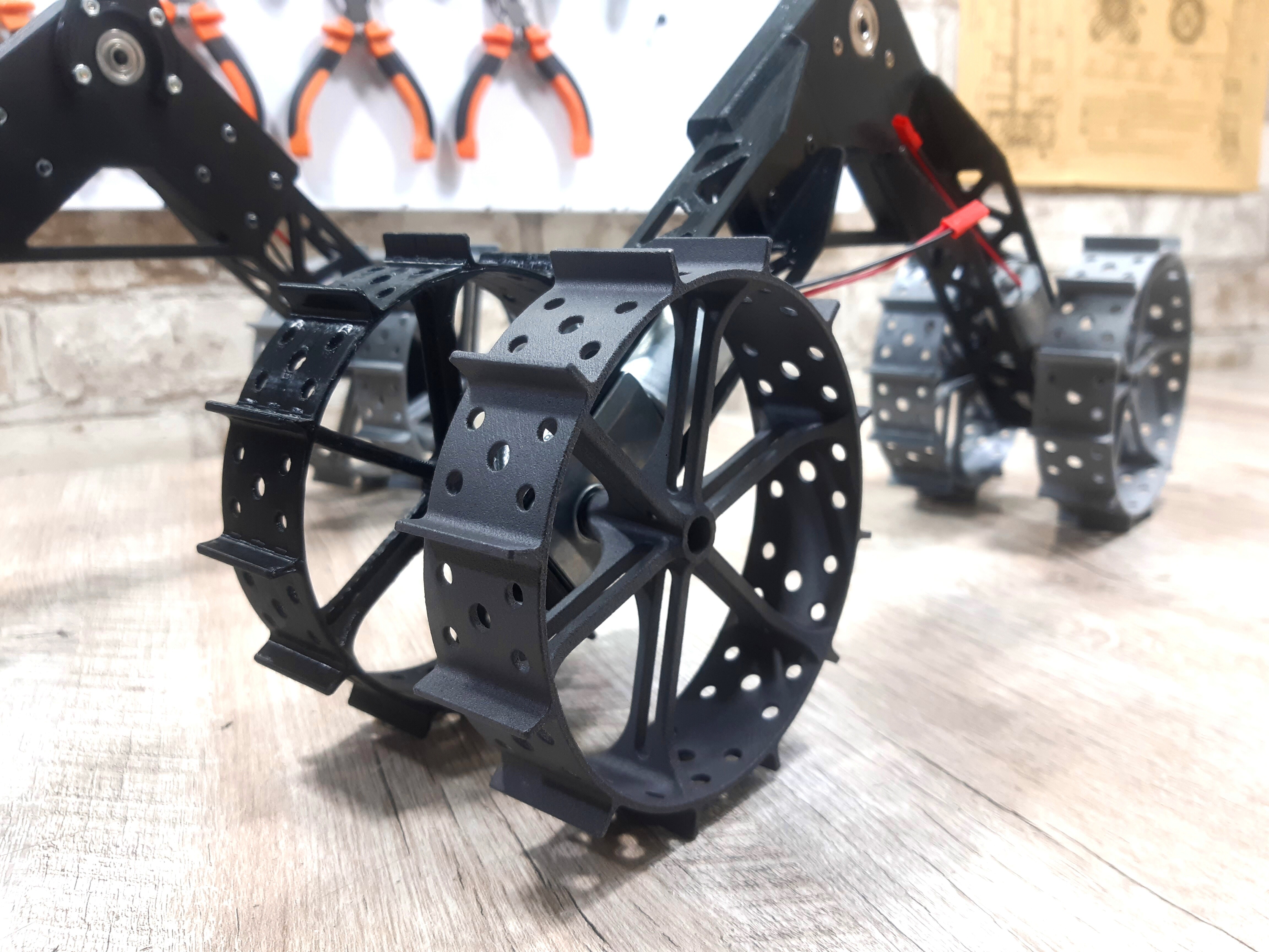

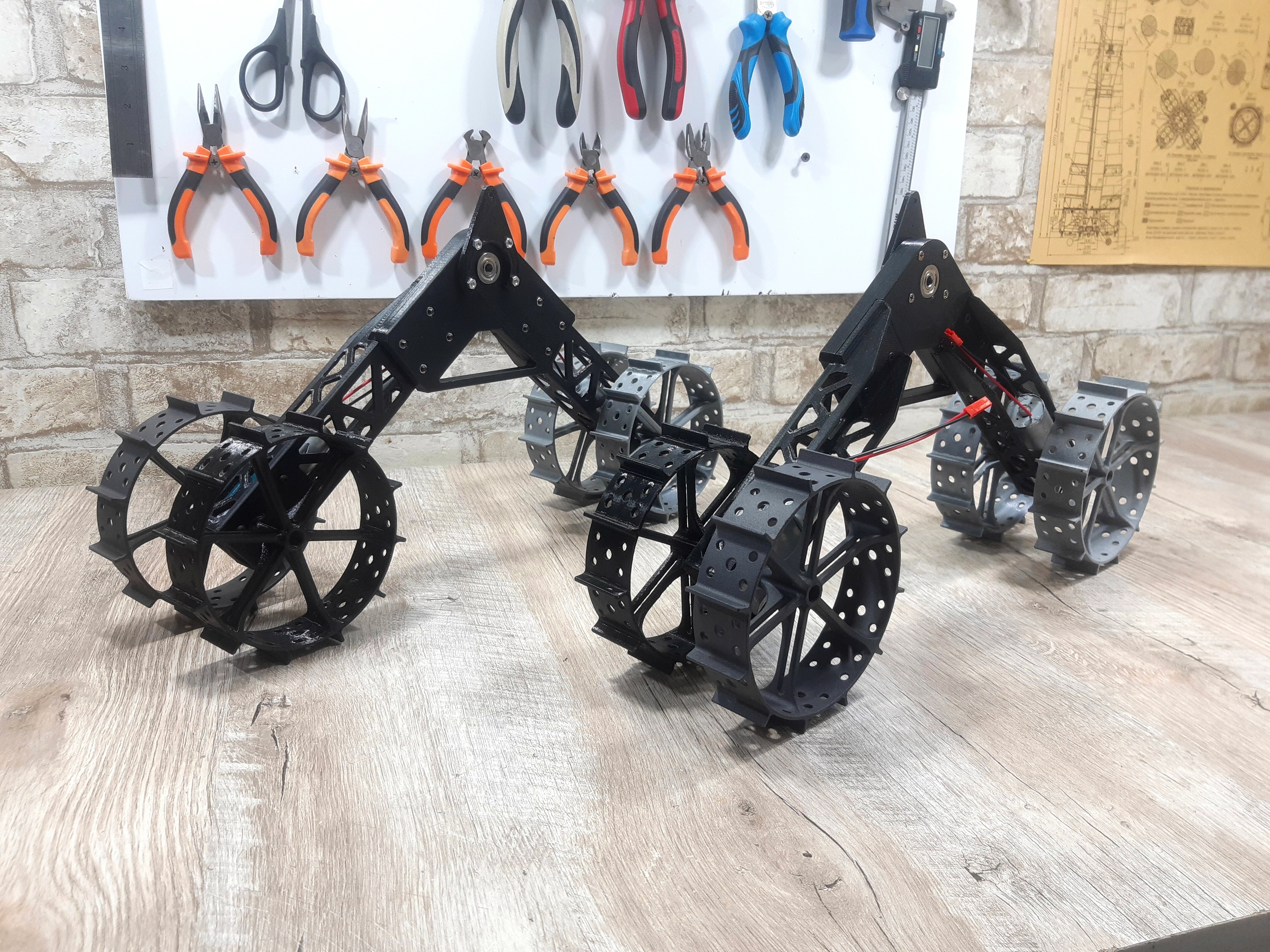

Но сначала будет несколько моделей, все с разной ходовой. Посмотрим, как всё это выглядит и как работает на деле. Первая модель – классический четырёхколёсный ровер с простой балансирной подвеской.

Изначально я использовал довольно оборотистые мотор-редукторы на 210 оборотов в минуту, которые были предназначены для другого проекта. В итоге крутящего момента сильно не хватало, и пришлось их заменить на подобные, но с одним валом и всего на 18 оборотов в минуту, которые были под рукой.
CubeRover MK1 - Луноход на базе наноспутника типа КубсатCubeRover MK1 - Луноход на базе наноспутника типа КубсатCubeRover MK1 - Луноход на базе наноспутника типа КубсатCubeRover MK1 - Луноход на базе наноспутника типа КубсатCubeRover MK1 - Луноход на базе наноспутника типа КубсатCubeRover MK1 - Луноход на базе наноспутника типа Кубсат
В общем, вот такая получилась модель. С новыми редукторами едет просто замечательно, хотя и не очень быстро. Впрочем, настоящий подобный луноход должен будет ползти ещё медленнее.
