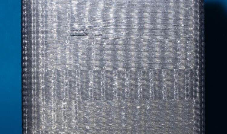

Уже несколько материалов есть по вопросу причин появления вертикальных полос на распечатанных кубиках.
Вот как например на этой картинке, часть которой скопирована с этого адреса
Измерение резонансов головки микрофоном
(придётся здесь немножко отойти от темы, для вычисления частоты. Согласно картинке, вертикальные полосы идут с определённым интервалом. Зная расстояние между ними и скорость движения, можно вычислить частоту. Расстояние между линиями одинаково, а скорость разная. Значит и частота с увеличением скорости должна пропорционально увеличиваться. В обсуждении по ссылке вычислили частоту 40гЦ.)
Вот эти 40Гц и поможет найти данная методика.
Большинство мнений сходятся на ремнях, приводных и зубчатых обводных роликах, главное зубчатых.
У меня тоже такое было на свежесобранных принтерах, но со временем полосы на распечатках исчезают. Видимо в течение 2-3х месяцев детали притираются и вибрации уходят.
