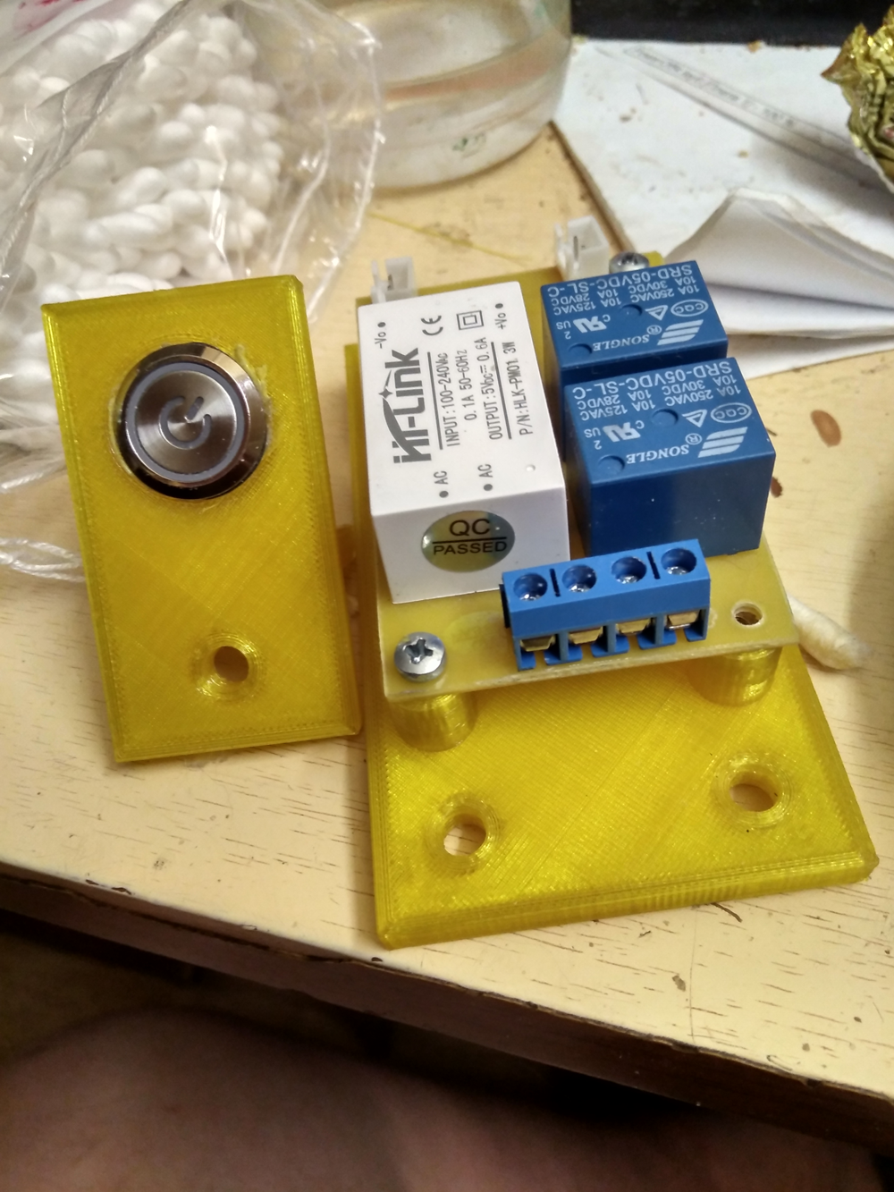

Ну что ж, то, о чём писали умные люди,
...терминалы нужно монтировать на плате спаренными - когда прикручиваете провода, терминал проворачивается ... и очень скоро пайка нарушится, появится неконтакт, который быстро прогорит.
достаточно скоро реализовалось.
Поэтому, решил переделать в соответствии с советами, а также заодно и расширить функционал.
Что изменилось:
1. Дорожки для 220 вольт сделал более толстыми.
2. Терминал теперь один - счетверённый.
3. Отказался от релейных модулей, у которых нет креплений для платы, поставил именно реле. Следствием этого также стало отсутствие необходимости совать сразу несколько проводов в одно гнездо терминала.
4. На кнопку включения теперь подаётся 5 вольт, а не 220.
5. Добавил на вход устройства по ИЛИ выход с датчика другого события (например, датчика конца филамента,
или превышение температуры и т.д.).
Принципиальная схема:
Описание работы: в рабочем состоянии на затворах VT1 и VT3 +3.3v, следовательно, они открыты, и на затворах VT2, VT4 - земля, они закрыты. На затворе VT5 +5v, VT5 открыт, и через реле Re1 идёт ток, питание на БП подается.
Если теперь на каком-нибудь входе (допустим, VT1) появилась земля (сработал датчик), то VT1 закрывается, на затворе VT2 +5v, VT2 открывается и сажает на землю затвор VT5, независимо от состояния VT4. VT5 закрывается, ток через реле перестаёт течь, и контакты реле возвращаются в нормальное состояние, то есть, питание на БП перестаёт подаваться.
Если нет необходимости использовать второй вход датчика, то R13 актуализируется.
Я пока собрал только один канал. В процессе работы видно будет, какой ещё потребуется.Layout:
Ну, и поместить на принтер, чтобы кнопку включения можно было нажать, не вставая с с места.
