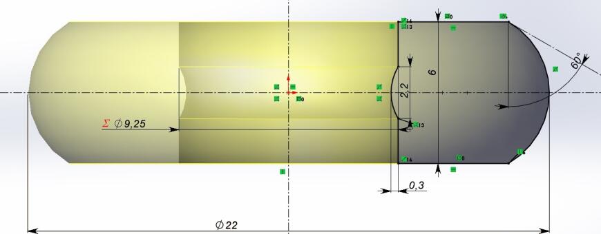

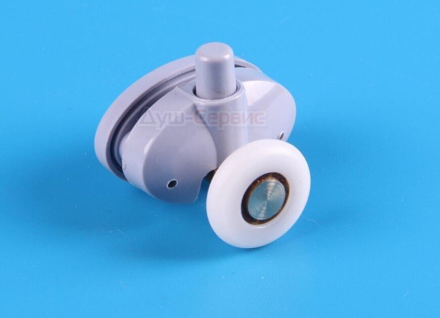

Заколебало уже все ломаться, времени и так нет. Ролики примерно вот такие
Они на подшипниках и на двух роликах одной дверцы они рассыпались. Ну 15 лет ей уже
Можно конечно купить, вот только ждать наверно неделю, а кабинку нужна каждый день. Еще и не факт что подойдут. Ну мы то можем :)

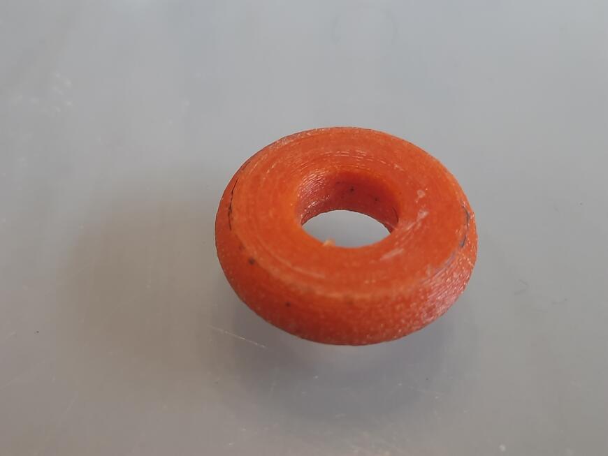

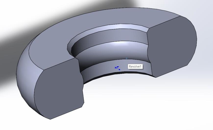

Подшипники в моей бескорпусные. А значит на валу есть проточка. Ну вот она ролик и зафиксирует от торцевого смещения. Размер подогнал так что бы защелкнулся от усилия пальцев, без применения всяких молотков, там же стекло :)
Печатал естественно нейлоном. Ну и скользкий же тип. Левая дверца(а там все ролики еще родные) и правая(там два печатных) - работают одинаково, учитывая что и на новой то это все работало на троечку :). Даже новые покупать не буду.
