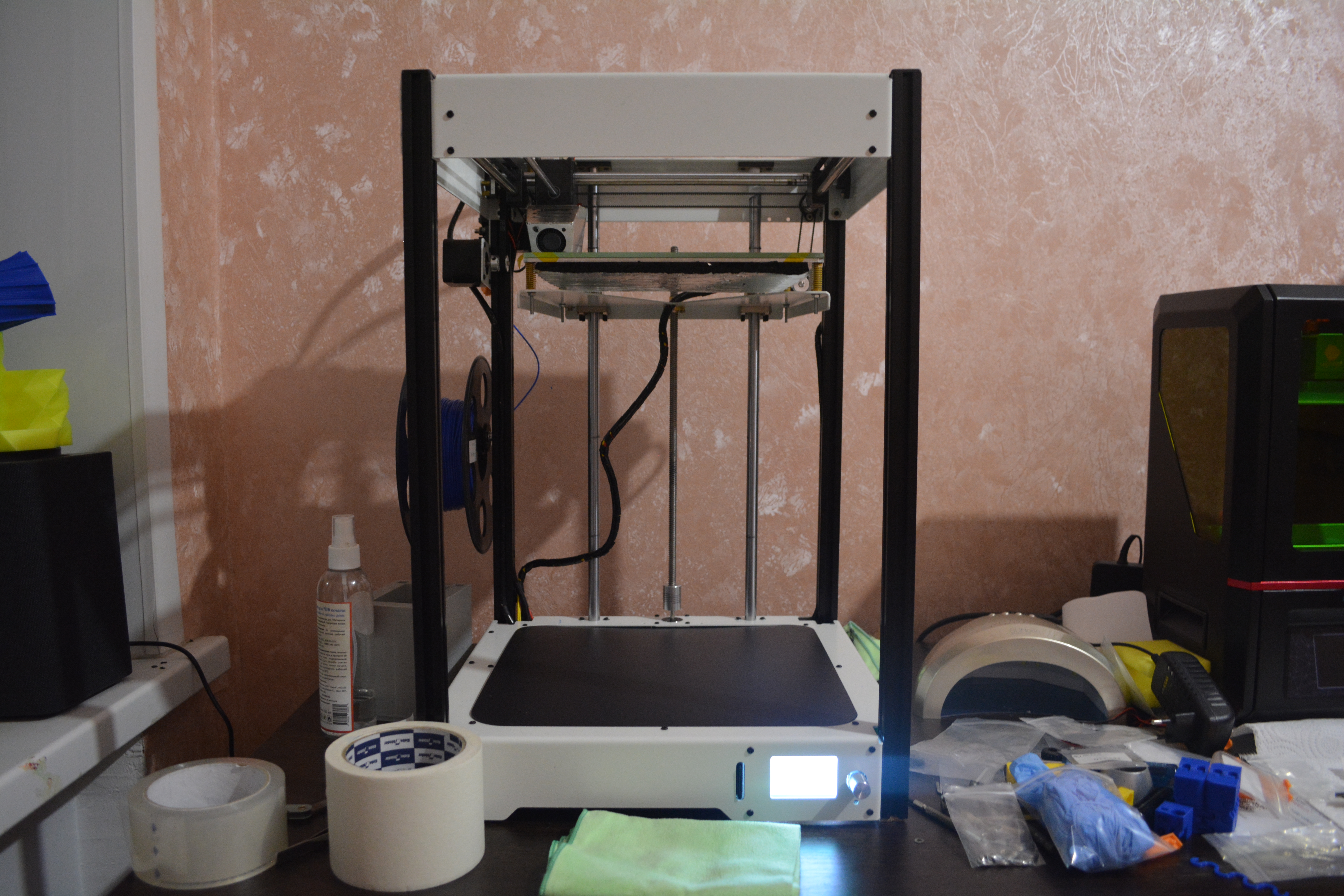

В общем все срослось так что старый дрыгостол уехал к новому, надеюсь, довольному владельцу, а на следующий день мне прибыл данный экземляр. Процесс сборки и распаковки я не фоткал, да и он мало чем отличается от описанного в обзоре SteamGun - мне все валы достались ровные, все что должно держаться на валах засело на них с небольшим усилием и сидит без люфтов, а втулки хотят плавно, особенно после смазки и нигде их не закусывает. Сразу был отпечатан комплект креплений подшипников покрепче, подождем сколько протянут штатные

И со столом связана первая претензия - пружины какие-то хилые в комплекте, а сам стол подразумевает установку на винты м3 которые из комплекта весьма короткие. И уголок жесткости не дает поставить туда барашки для регулировки, придется допечатывать. Не беда - ставим нормальные пружины, вместо болтов от производителя используем свои м3х40, выкидываем жесткую муфту оси Z и ставим разрезную с шариком от мебельной направляющей внутри.

Еще на первых печатях заметил хождение стола влево-вправо из-за того что вал стола не сильно плотно засел в правой опоре. Сунул туда бумажку и все держится, стол перестал гулять.
По поводу концевика по Z, точнее его упора - с пружинкой на нем его длины не хватало чтоб нажать на концевик. Убрал пружину и с учетом новых пружин на столе и зеркала все подошло идеально и упор стоит жестко
Теперь претензия чуток побольше - если следовать инструкции и прикрепить шаговый двигатель по оси Х на его место есть шанс установить его так что при движении стол будет задевать болт который держит двигатель на опоре. немного шаманства с одновременным натягиванием замкнутого ремня и все встало на свои места и ничего нигде не задевает
