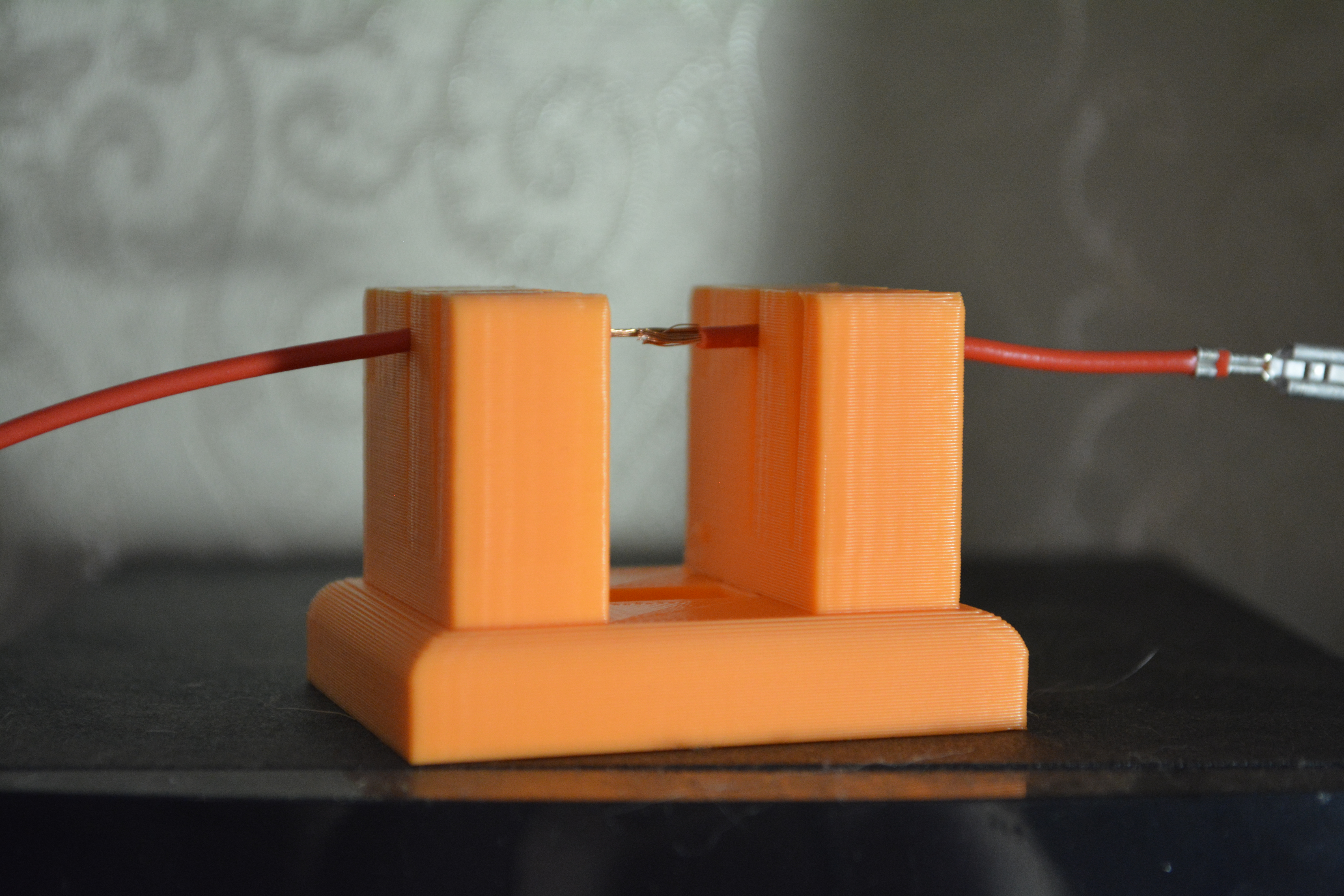

В общем это все что я хотел сказать по данному экземпляру принтера. Я бы не рекомендовал его к покупке если будете брать новый из-за неоправданно высокой для него цены, но если найдете дешевле - вполне годный вариант который можно заставить стабильно печатать всякие технические детали или мелкие партии заказов, благо область печати позволяет. Ну и немного примеров печати:
HCmaker 7 - неоднозначный аппарат
