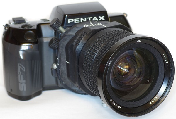

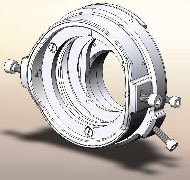

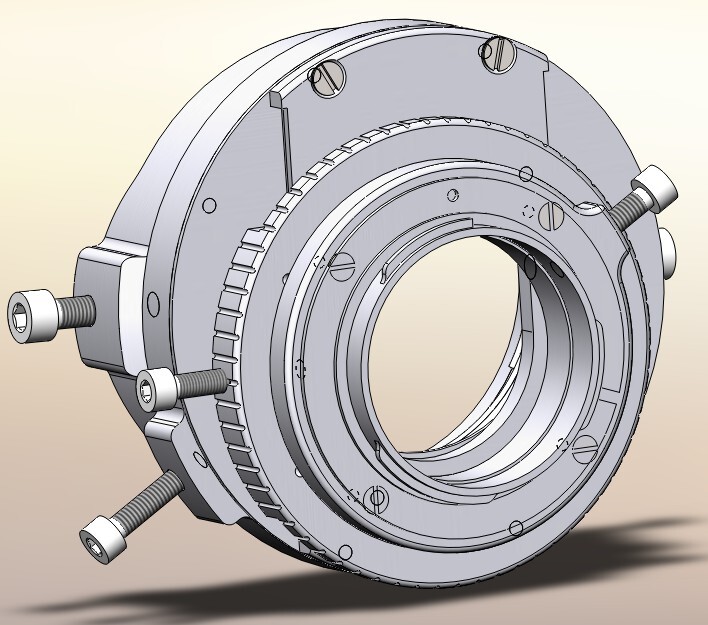

Через пару месяцев работы получил вот это! Всё работает! По сравнению с аналогами, найденными на просторах интернета, моё изделие получилось довольно компактным.
Тилт-шифт объектив на 3D принтере Тилт-шифт объектив на 3D принтере
Тилт-шифт объектив на 3D принтереТилт-шифт объектив на 3D принтереТилт-шифт объектив на 3D принтереТилт-шифт объектив на 3D принтереТилт-шифт объектив на 3D принтереБесконечность есть, сдвиг +/- 12 мм, наклон +/- 15* байонет - латунный переходник М42 - Pentax K, но можно поставить другой, проблем нет; две регулировочных прокладки. Две оси вращения на 360* - для поворота сдвига, другая - для наклона. Это позволяет менять угол между сдвигом и наклоном вплоть до 360*. Есть фиксация нужного положения с помощью винтов. На штатные головки винтов приклеил напечатанные головки с накаткой. И вид красивее и пользоваться удобнее.

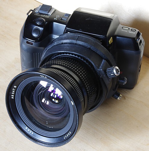

А вот так это выглядит вживую на камере.
Тилт-шифт объектив на 3D принтереТилт-шифт объектив на 3D принтереКонструкция конечно громоздкая, но в руках лежит довольно удобно, фокусироваться тоже ничего не мешает. Сдвиг происходит вполне удобно, наклон тоже. Между "клювом" вспышки камеры Pentax K-5 и плоскостью переходника зазор ок. 2 мм, так что при сдвиге вверх за "клюв" ничего не задевает. Кнопка фиксации объектива на камере не перекрывается.

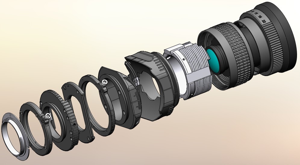

Но через некоторое время решил я превратить свой Арсат 45 (Мир-26) в полноценный тилт-шифт объектив. Ибо СФ объектив у меня был один, а переходником пользоваться было не совсем удобно (при наклонах очень сильно сбивалась фокусировка). Заодно и внешний вид можно сделать более симпатичным. Проектировал примерно месяц. Широко использовал наработки от моего тилт-шифт переходника. От родного объектива в конечном итоге остался только линзоблок с кольцом установки диафрагм, да и на него пришлось установить новое – для удобства пользования потребовалось увеличить диаметр.
Диаметр объектива 86 мм, длина 110 мм. Сдвиг +/- 11 мм, наклон +/-12*. масса объектива - 600 г. Выдвижение линзоблока 13 мм. МДФ 30 см.
Два вращения на 360* – отдельно для направлений сдвига и наклона. Их можно регулировать независимо друг от друга.
Управление диафрагмой вручную - поворотом кольца диафрагм. Есть мысль сделать закрытие диафрагмы отдельной кнопкой/кольцом, но пока не прорабатывал. Оставил на будущее.
За основу взял Canon TS-E 45, благо для него в интернете можно найти каталог деталей со взрыв схемой. Кстати, у Canon TS-E 45 только одна ось вращения! Причём направление сдвига и наклона перпендикулярны (если сдвиг вбок, то наклон вверх-вниз). К примеру, сдвиг вниз и наклон вниз у прототипа невозможны.

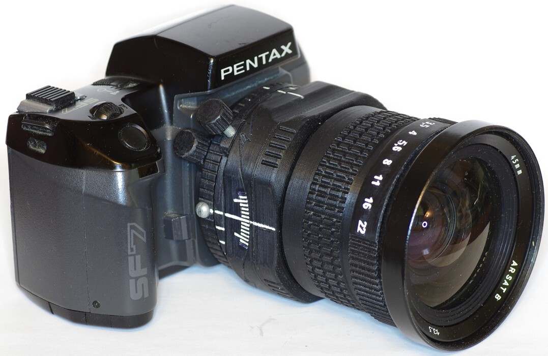

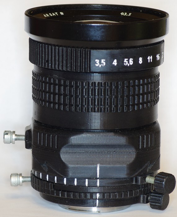

Общий вид объектива
Винты
- поворот направления сдвига – 360, черная головка
- фиксация величины сдвига +/- 11 мм
- поворот направления наклона – 360, черная головка
 - фиксация угла наклона +/- 12
Максимальный наклон и сдвиг в одну сторону
Тилт-шифт объектив на 3D принтереШкала поворота тилта вокруг оси объектива проградуирована через 10*. Вращение на 360. Шкала тилта (наклона) - через 2*.
Моё изделие в сравнении с Canon TS-E 45 Примерно в одном масштабе. Canon на пару мм меньше по диаметру и на 20 мм короче, ну тут уже от линзоблока зависит.

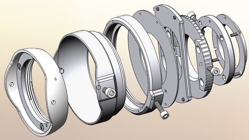

Сборка с разнесёнными частями.Тилт-шифт объектив на 3D принтере

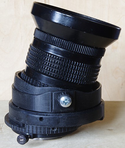

Тилт-шифт объектив на 3D принтереСдвиг вверх на 11 мм и наклон влево на 12*
Тилт-шифт объектив на 3D принтереНа фото – плёночный (24х36 мм) Пентакс показан не просто так, ибо данный объектив прекрасно кроет и фф при максимальных сдвигах и наклонах. Что вполне естественно ибо 24х36 +/- 11 дают 46х58, а данный объектив разработан для кадра 6х6 см.
По-поводу конструкции тилт-шифт объектива.
Сдвиг и наклон – вручную, зубчато-реечную передачу (как у кэнона) решил не делать - ограничения 3D печати.
Ну нет в природе совершенства.
Сначала пытался использовать родной геликоид, но не получилось скомпоновать детали в жёстко заданных ограничениях по длине (для сохранения бесконечности). Поэтому пришлось делать свой узел фокусировки. Первоначально сделал угол наклона +/- 14*, по тестам показалось слишком много, и уходила фокусировка из центра, поэтому при изменении угла наклона, приходилось перефокусироваться. (Кстати, у Canon TS E 45 угол наклона всего 8*). Также, при наклоне вниз идёт сдвиг изображения вверх. Конечно, всё это можно поправить и сделать шифт для компенсации или изменить наклон камеры с объективом, но всё это резко снижает оперативность, а также не позволяет оперативно контролировать ширину зоны резкости при наклоне оптической оси. Я ориентировался на конструкцию Canon TS E 45 и TS E 50, как наиболее близких по фокусному расстоянию. У них центр вращения линзоблока при тилте не совпадает с плоскостью матрицы (впереди матрицы примерно на 40 мм). В моём изделии - на 31 мм. Вот это расхождение и вызывает расфокусировку.
Решил, что если сделаю так, чтобы линзоблок как бы вращался вокруг центральной точке на матрице, то будет замечательно. Получил: фокусировка не сбивалась, но вот угла наклона показалось маловато (стало +/- 8*). Причем, если фиксировать камеру, изображение всё равно смещалось. При фиксации объектива (условно, ибо не сделал штативного гнезда на объективе) изображение в видоискателе оставалось на месте, и ГРИП можно было визуально контролировать. При наклоне вниз ГРИП увеличивалась, как и положено, а вот при наклоне вверх ГРИП не становилась достаточно узкой. Поэтому решил опять перейти на первоначальную конструкцию и смириться с уходом фокусировки. В принципе, по моим прикидкам, и на Canon TS 45 должно быть аналогично. Детали, правда не все, переделывал раза по три. Шурупы заменял на винты, в тело пластиковых деталей вмонтировал гайки, для надёжности и долговечности. Сделал шкалы вращения и наклона. В общем, по-возможности, вылизывал конструкцию по максимуму. Угол наклона в окончательном изделии сделал +/- 12* ибо при наклоне 14* линзоблок цеплялся за корпус и позволял фокусироваться только на бесконечности.
