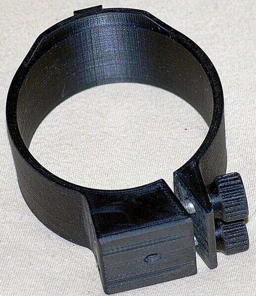

Хомут для зеркально-менискового объектива ЗМ-5СА f=500 мм 1/8.
Хомут проектировался не только для получения лёгкого телескопа из Змея и насадки Турист ФЛ, но и для использования с камерой. После первых опытов понял, что при таких увеличениях необходим прицел, или искатель, как его называют астрономы. У меня есть лазерный коллиматорный прицел (рэд дот (красная точка) по терминологии астрономов) для пневматической винтовки. Присоединение - ласточкин хвост. Напечатал первую версию и понял, что не хватает жёсткости - пришлось увеличивать базу (ширину хомута) и делать на хомуте два зажимных винта, а не один, как у большинства продаваемых лап/хомутов. То, что популярно у астрономов, меня тоже не устроило.
Собственно сам хомут. Сверху корпуса - ласточкин хвост для присоединения коллиматорного прицела. Из покупных деталей - две гайки М6 и 2 болта М6х40. Гайки вклеены в шестигранные отверстия в теле хомута. Головка болта - в напечатанную головку и закрыта шестигранной крышечкой
1 - корпус хомута
2 - маховичок 2 шт.
3 - шестигранная крышка 2 шт.
4 - болт М6х40 2 шт.
5 - гайка М6 2 шт.
Площадку решил делать плоской с резьбовым отверстием 1/4", но максимально увеличил её площадь. Предыдущие версии из-за малой площади площадки недостаточно жестко фиксировались на штативе.
Вот так выглядит хомут для ЗМ-5СА в живую.

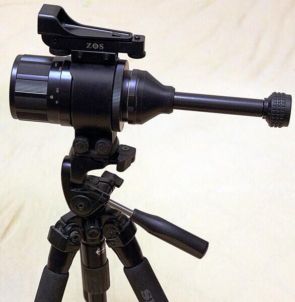

А вот весь комплект: ЗМ-5СА с хомутом, насадкой Турист ФЛ и коллиматорным прицелом (рэд дот) от пневматической винтовки, на штативе. Даёт прямое изображение.
В такой телескоп довольно удобно Луну рассматривать.
При необходимости вся эта конструкция легко разбирается и объектив можно использовать отдельно. Также вместо объектива ЗМ можно использовать любой другой с байонетом К.
Для объективов с другими байонетами необходимо навинтить другое байонетное кольцо.
