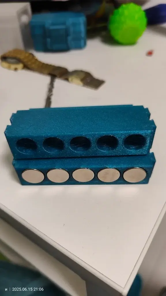

Но главный вопрос в защёлках, если печатать их лежа, то вдоль слоёв из petg а уж тем более из pla они чудесно сломаются.
В итоге нашёл на балконе валяющиеся магниты 12х6 и возникла мысль, что они прекрасно будут держать буры.

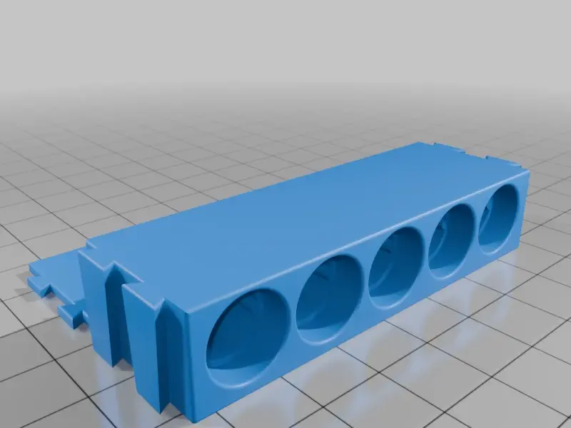

Вот такой вариант держателя получилось смоделировать.
Буры держатся отлично. На всякий случай для желающих повторить сделал ещё одну модельку для магнитов 10х5мм.

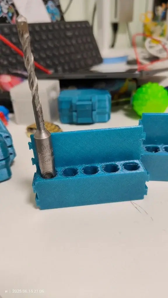

Отверстия для буров сделаны чуть свободными, чтобы компенсировать неидеальность печати окружностей, достаточно чтобы печать слоем 0,1 позволяла свободно вставлять буры, без дополнительной обработки.
и после печати
с буром
