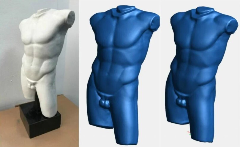

Торс скульптуры “Диадумен”
Универсальные ручные сканеры peel 3d от CreaformДля начала было выполнено сканирование копии торса скульптуры «Диадумен» работы Поликлета, представленной в Лувре. Высота модели составляла всего 35 см, ее поверхность – гладкая с крупными плавными деталями. Сканирование проводилось без меток, а весь процесс занял примерно 2,5 минуты. После обработки полученных данных 3D модель практически не нуждалась в очистке.
