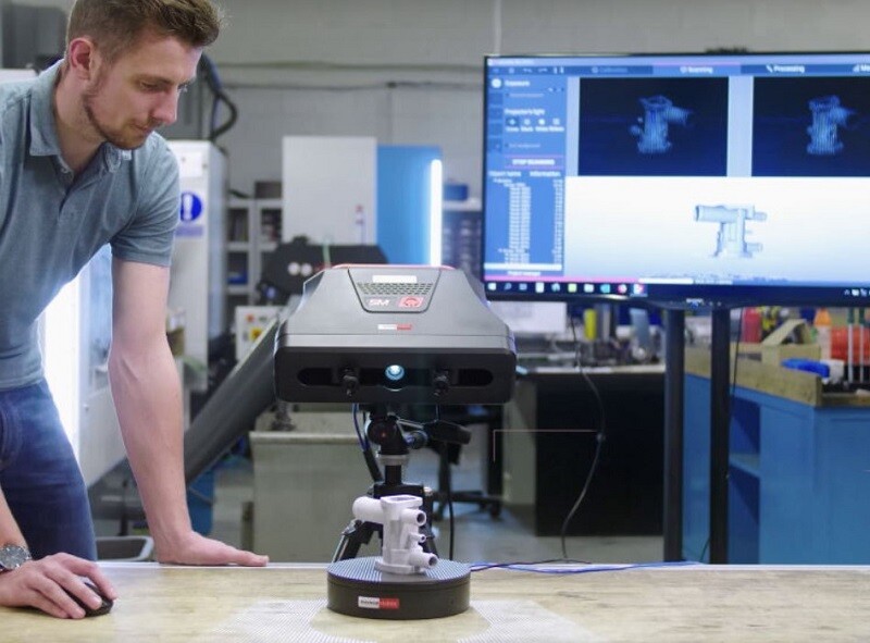

3D сканер RangeVision Pro идеально подходит для этой задачи. Он имеет высокую скорость работы и позволяет легко экспортировать данные в формат .STL. Еще одним преимуществом выбора является сканирование в режиме реального времени. Сканер один из немногих в России получил сертификат Росстандарта как измерительное средство.
3D сканер используется в тех случаях, когда допуски для конкретной детали соответствуют требованиям заказчика. Допуски рассчитываются в зависимости от длины изделия (чем больше, тем больше возможность деформаций и искажений) и особенностей детали, а также параметров 3D сканера. Для измерения отдельных характеристик (диаметра отверстий, расстояния и положения) применяются другие КИМ и датчики. Таким образом, RangeVision Pro является идеальным инструментом для метрологических измерений, поскольку имеет сертификат Росстандарта.
Внедрение 3D сканера RangeVision Pro может пройти гладко и комфортно для специалистов, участвующих в процессе контроля качества. Оборудование показывает стабильно повторяемые результаты благодаря синему структурированному свету, который исключает неточности даже при ярком освещении. Сканер поставляется с управляющим ПК с предустановленным программным обеспечением RangeVision ScanCenter NG. ПО использует продвинутые алгоритмы работы и очень удобно в использовании. Управление устройством максимально простое, поэтому не требует длительной подготовки специалистов.

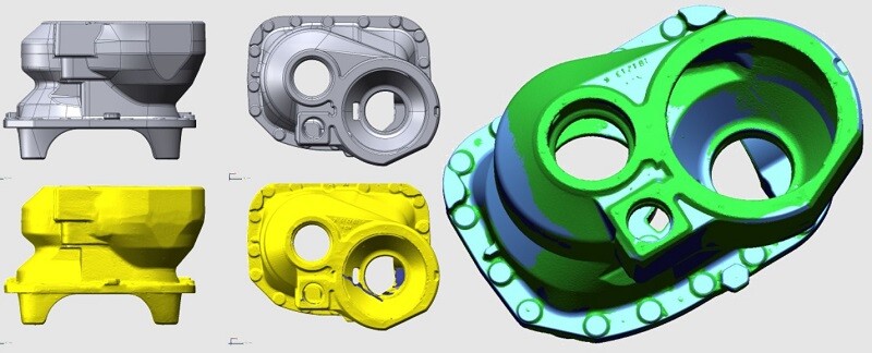

Первым этапом работы стало сканирование корпуса детали. Специалисты использовали светоотражающие метки, которые позволили выполнить сканирование под любым углом и в автоматическом режиме сшить полученные сканы.

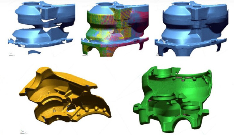

Чтобы отсканировать внутренние элементы, деталь была разделена с помощью фрезы. Сканирование каждой из половин производилось отдельно.
Заключительным этапом стала сшивка сканов. Благодаря удачной последовательности сканирования (сшивка производилась по геометрии внешней части корпуса), конечная геометрия модели не пострадала.

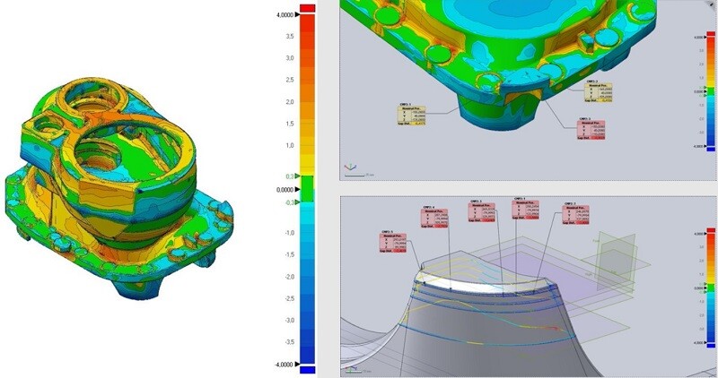

Файл в формате .STL был сравнен с CAD моделью, по которой была изготовлена литьевая форма для конкретной детали. На цветовой карте можно наглядно увидеть степень отклонения от допусков - критические значения были получены по точкам и сечениям.
В результате процедуры сканирования и сравнения файлов было принято решение о доработке литьевой формы. В конечном итоге отлитые заново детали соответствовали всем допускам.
