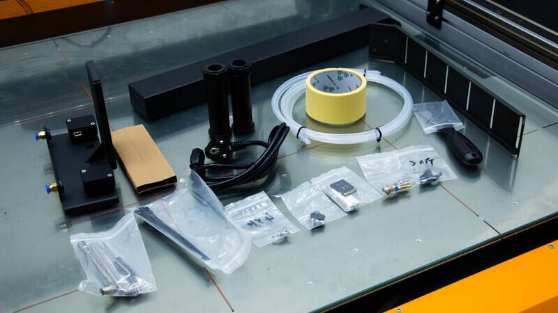

Принтер Creatwit K8 практически собран прямо из коробки, всё что вам нужно это присоединить держатели для катушек и трубки для филамента. Хотелось бы сказать что это просто, но это не совсем так. Creatwit K8 огромный, и чтобы просто установить его на стол вам понадобится минимум пара человек.
Комплектация супер стандартная, даже несмотря на саму нестандартность данного устройства.

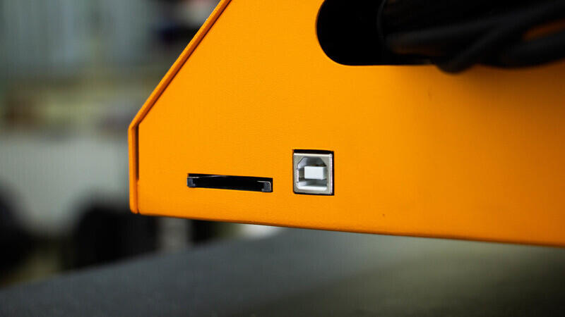

Для передачи данных в принтере предусмотрен слот для SD карт памяти и порт USB.

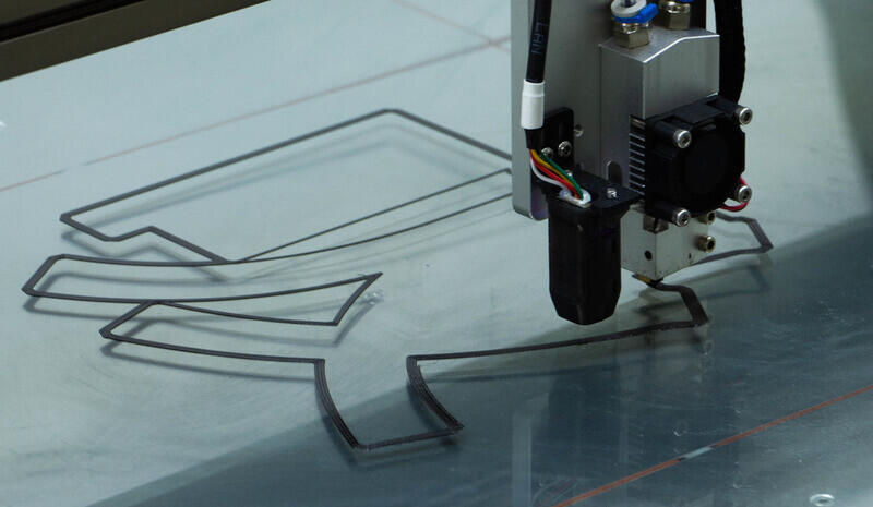

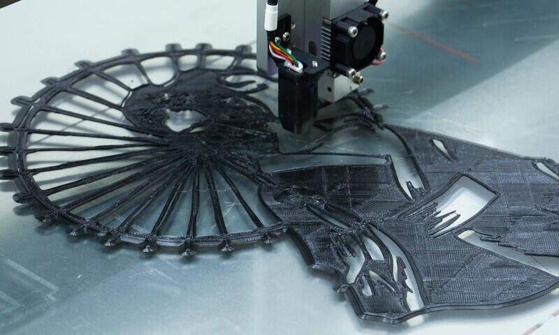

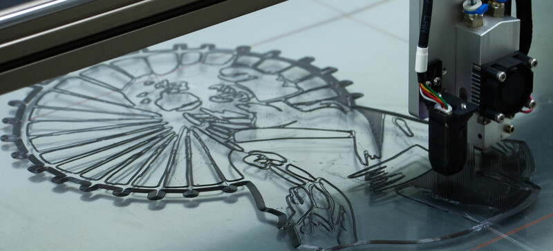

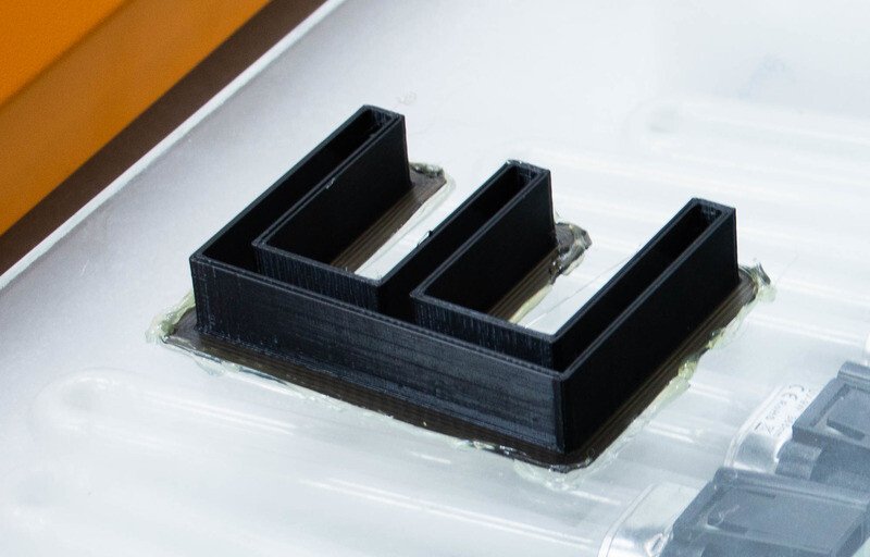

Примеры печати
