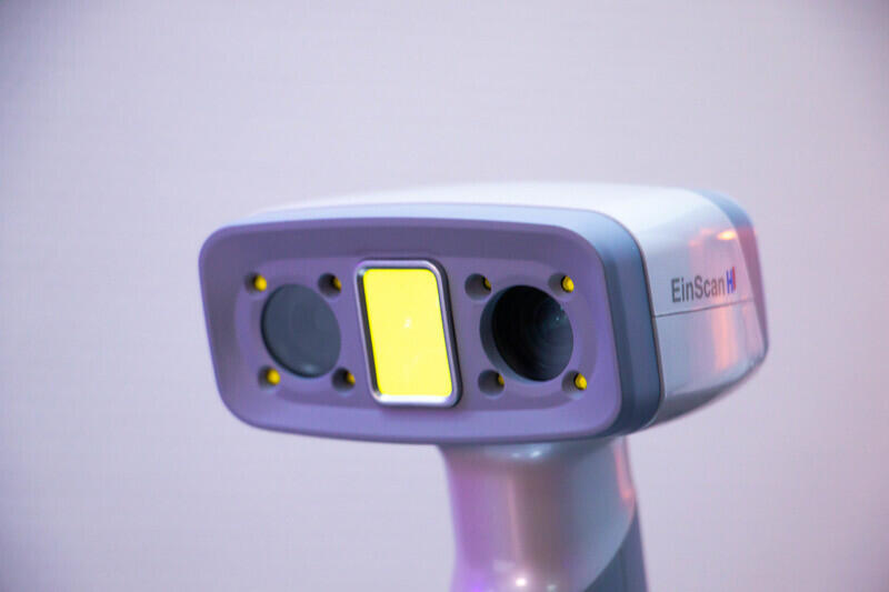

EinScan H - это портативный ручной 3D-сканер, способный захватывать текстуру и цвет объектов, а также сканировать людей.

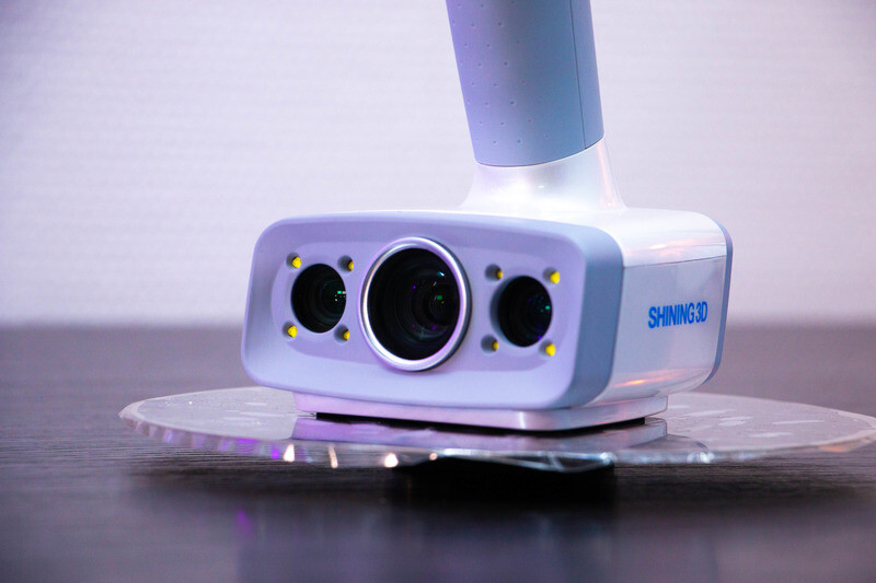

В сканере используется гибридная технология структурированного света, сочетающая белые светодиоды и инфракрасные лампы. Устройство может работать в 3 различных режимах: Стандартный, Тело и Лицо.Обзор 3D сканера Shining 3D EinScan H
Стандартный режим предназначен для работы с самыми разными объектами размером от 0,3 до 4 метров. В качестве источника света в нем используется светодиод.
Режим сканирования Тела предназначен для работы с человеческим телом. В нем также используется светодиодная технология.Обзор 3D сканера Shining 3D EinScan H

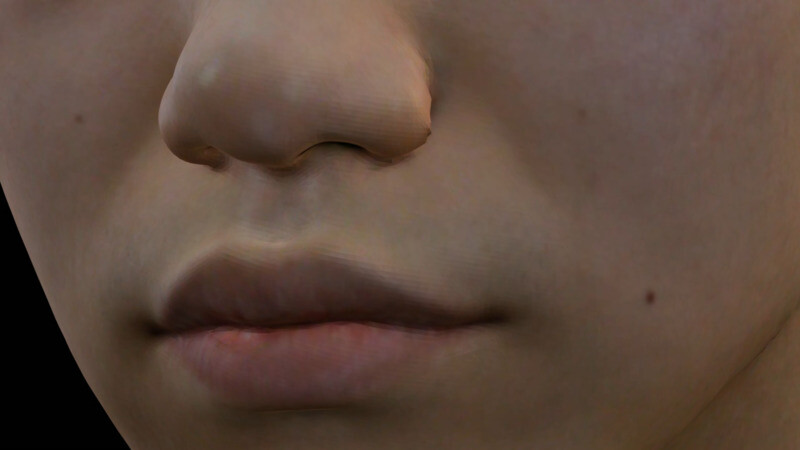

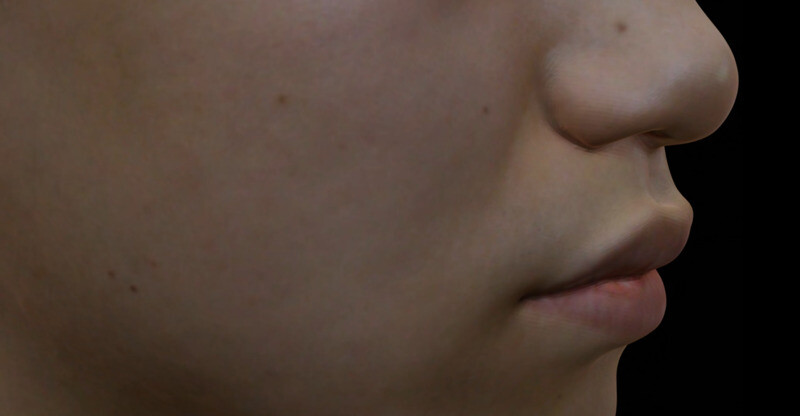

Режим сканирования лица значительно отличается от двух других: он использует инфракрасный свет и работает с меньшей скоростью (720 000 точек в секунду по сравнению с 1 200 000 в режимах "Стандарт" и "Тело"), а также в этом режиме немного снижена точность. Но зато режим позволяет сканировать лицо человека в деталях, включая даже волосы.
В стандартном режиме у сканера есть привязка к дальности сканирования. При сканировании лица или тела данный параметр можно регулировать, причём прямо во время сканирования. Этому способствуют дополнительные кнопки на сканере.
Во всех режимах сканер способен передавать цветные текстуры. Минимальная зона сканирования - 420x440мм, максимальная - 780x900мм.

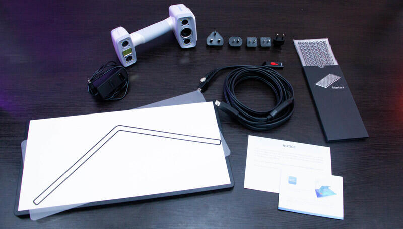

EinScan H поставляется в блиндированной коробке, устройство и все комплектующие аккуратно разложены по отсекам мягкой транспортировочной упаковки.Обзор 3D сканера Shining 3D EinScan H

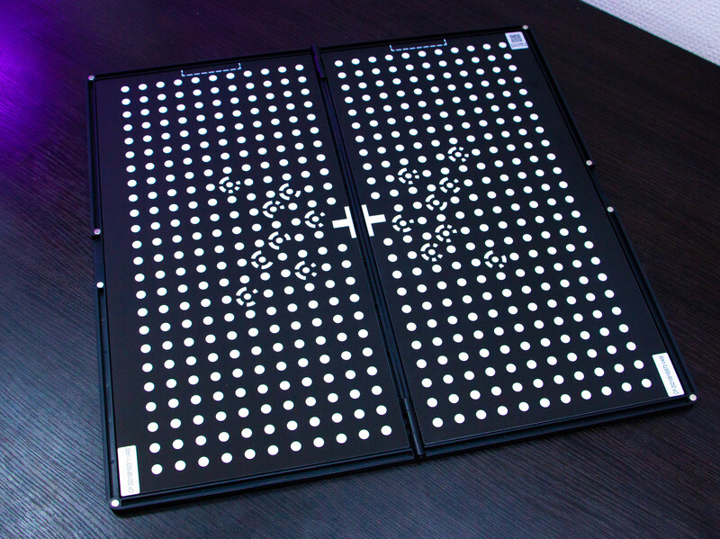

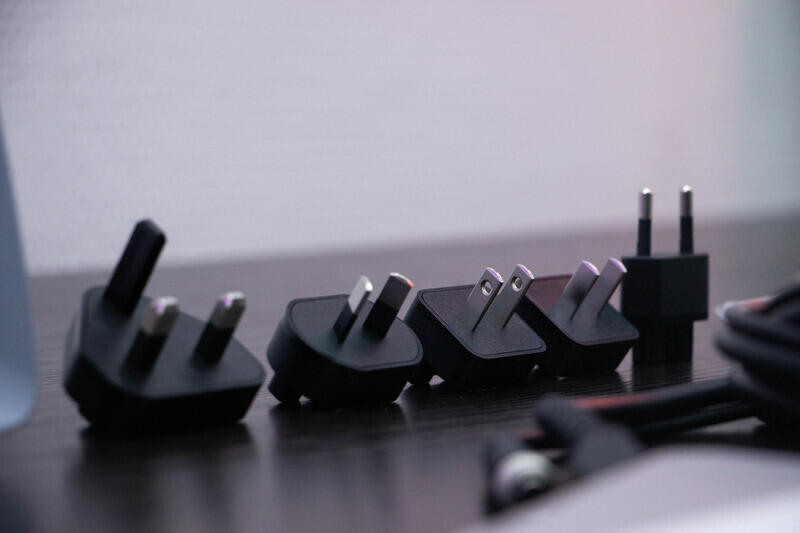

Кроме самого сканера в коробке вы найдёте кабели подключения, набор липких маркеров, комплект разных вилок под разные розетки и USB накопитель с программным обеспечением и калибровочную доску.
Обзор 3D сканера Shining 3D EinScan HОбзор 3D сканера Shining 3D EinScan HОбзор 3D сканера Shining 3D EinScan H
Единственное, что можно назвать явным минусом, так это отсутствие защитного кейса для транспортировки сканера, всё-таки устройство портативное, и переносить сканер с места на место (например из одного цеха в другой) в коробке не совсем удобно. Конечно под переноску можно приспособить что-нибудь другое, но за такую цену, пусть и не самую высокую среди 3D сканеров, всё-таки хотелось бы иметь защитный кейс в комплекте.

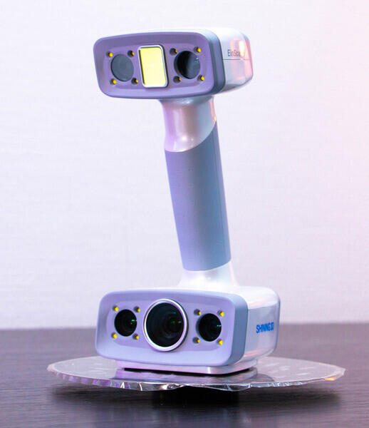

Само устройство портативное, удобно лежит в руки за счёт эргономичной рукоятки и небольшого веса, всего 703г.Обзор 3D сканера Shining 3D EinScan H
Пользоваться EinScan H просто приятно, при оцифровке больших объектов вы не устанете, кнопки для регулировки яркости и паузы удобно расположены, при сканировании не придётся совершать лишних движений для управления устройством. А ещё можно менять яркость прямо во время сканирования.

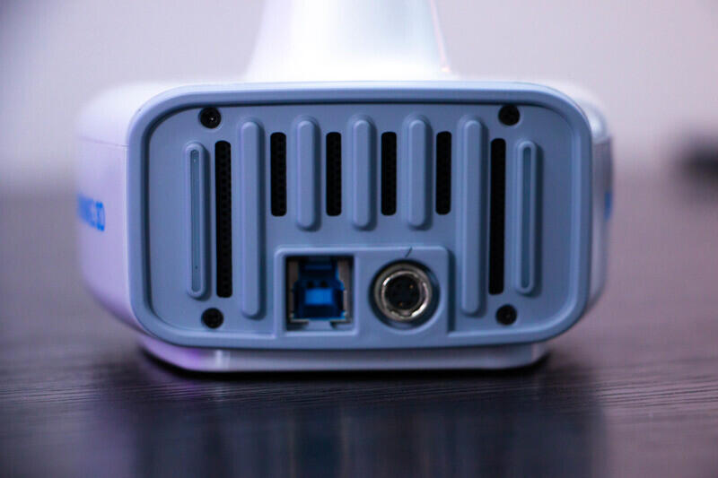

Портативности способствует и то, что кабель подключения не приделан к сканеру намертво.

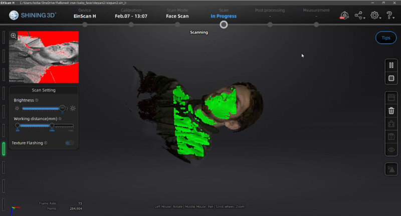

Софт который идёт в комплекте полностью оправдывает обещания Shining 3D о том что EinScan H это устройство «plug and play», то есть всё что вам нужно для начала сканирования уже есть в комплекте.
Программа ExScan H позволит вам провести начальную калибровку устройства, которая кстати простая и не займёт много времени, от слова совсем, а также поможет вам непосредственно во время сканирования и даже позволяет сделать постобработку.Обзор 3D сканера Shining 3D EinScan H
У EinScan H кстати есть два режима калибровки, быстрый и стандартный.
Программа запоминает последнюю калибровку, даже если перезагрузить ПК, но для достижения лучшего результата сканирования желательно проводить калибровку перед каждой сессией сканирования.

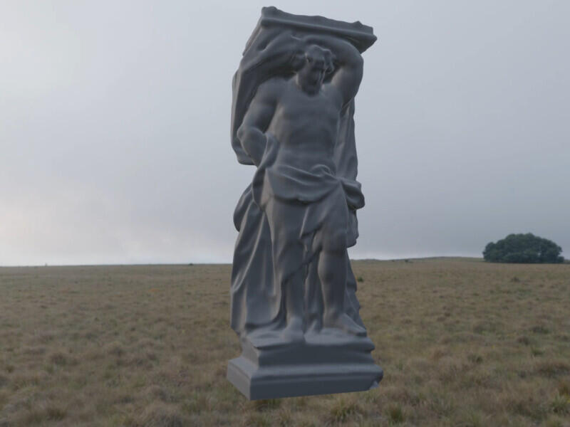

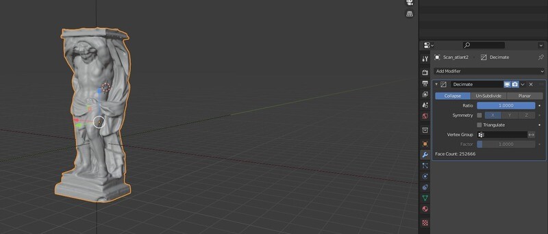

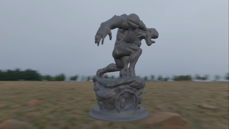

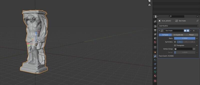

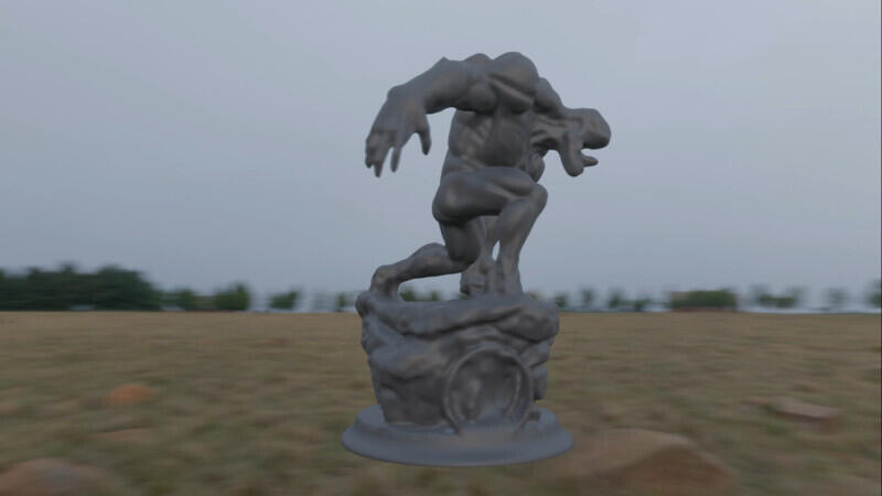

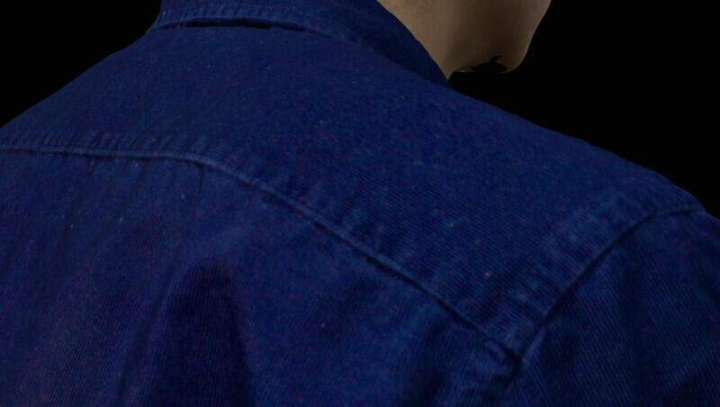

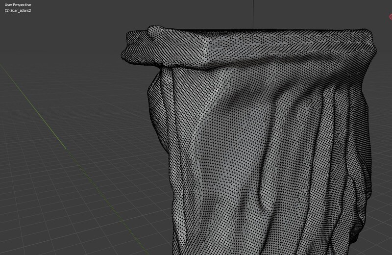

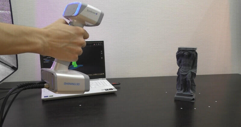

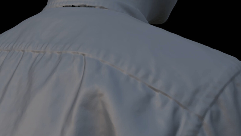

Во время работы EinScan H показал себя только с лучших сторон, сканы, так сказать в сыром виде, уже были весьма чистые, а после недолгой постобработки наши инженеры получили отличные результаты.
EinScan H справился как со сканированием небольших и крупных объектов, так и со сканированием людей.
Общее количество полигонов небольшого изделия при режиме высокой детализации составило порядка 252666 полигонов.Обзор 3D сканера Shining 3D EinScan HОбзор 3D сканера Shining 3D EinScan HОбзор 3D сканера Shining 3D EinScan HОбзор 3D сканера Shining 3D EinScan HОбзор 3D сканера Shining 3D EinScan HОбзор 3D сканера Shining 3D EinScan HОбзор 3D сканера Shining 3D EinScan HОбзор 3D сканера Shining 3D EinScan HОбзор 3D сканера Shining 3D EinScan HОбзор 3D сканера Shining 3D EinScan H
