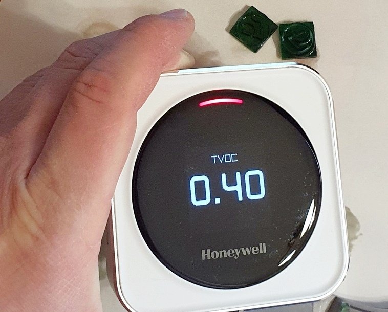

 Снимаю готовую модель. От фотополимера исходит небольшой запах.
Проверяем испарения от SLA-печати с помощью монитора Honeywell HAQ
 После промывки фотополимер показывает несколько меньшие показания TVOC (органических летучих веществ и соединений)...
