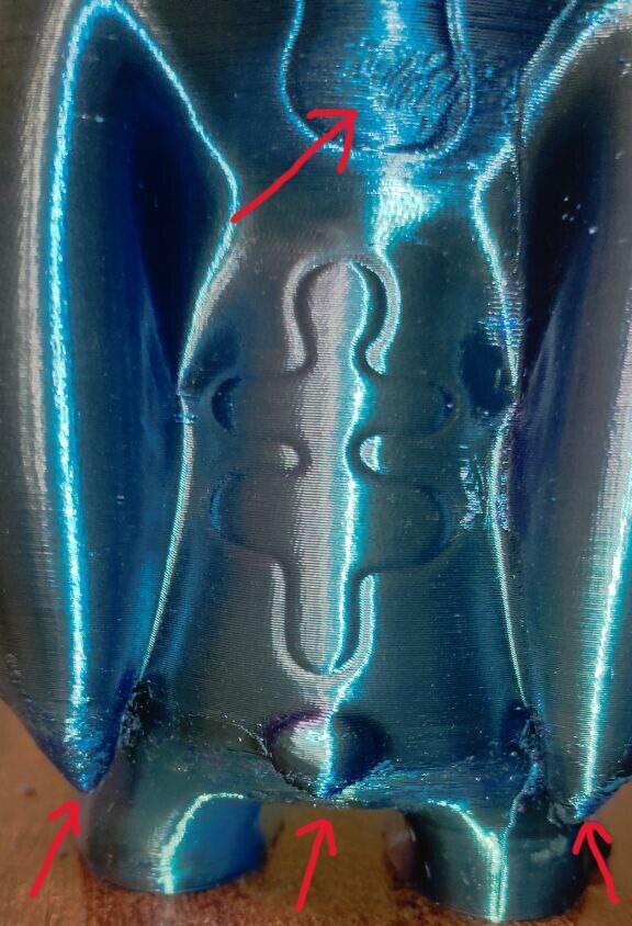

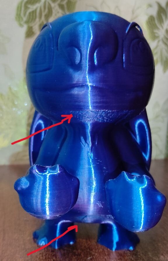

Проблема с нависанием и слклевание поддержек
wybie
07.06.2025
715
9
Вопросы и ответы
Любой сферический объем образует не красивое нависание, PLA и PETG. Так же сильно приклеиваются поддержки. На маленьких моделях помогало, скорость мостов 10-20мм, внешних периметрах до 35мм, 100% обдув, подача пластика 0.93 и пониженная температура для PLA 195 вместо рекомендованных 205. Из-за чего получалась плохая спекаемость и время печати росло в космос. Flying Bear Reburn 2Подскажите куда копать?  Проблема с нависанием и слклевание поддержек
Проблема с нависанием и слклевание поддержекПроблема с нависанием и слклевание поддержекПроблема с нависанием и слклевание поддержек
Вот конфиг PrusaSlicer 2.9.0:
