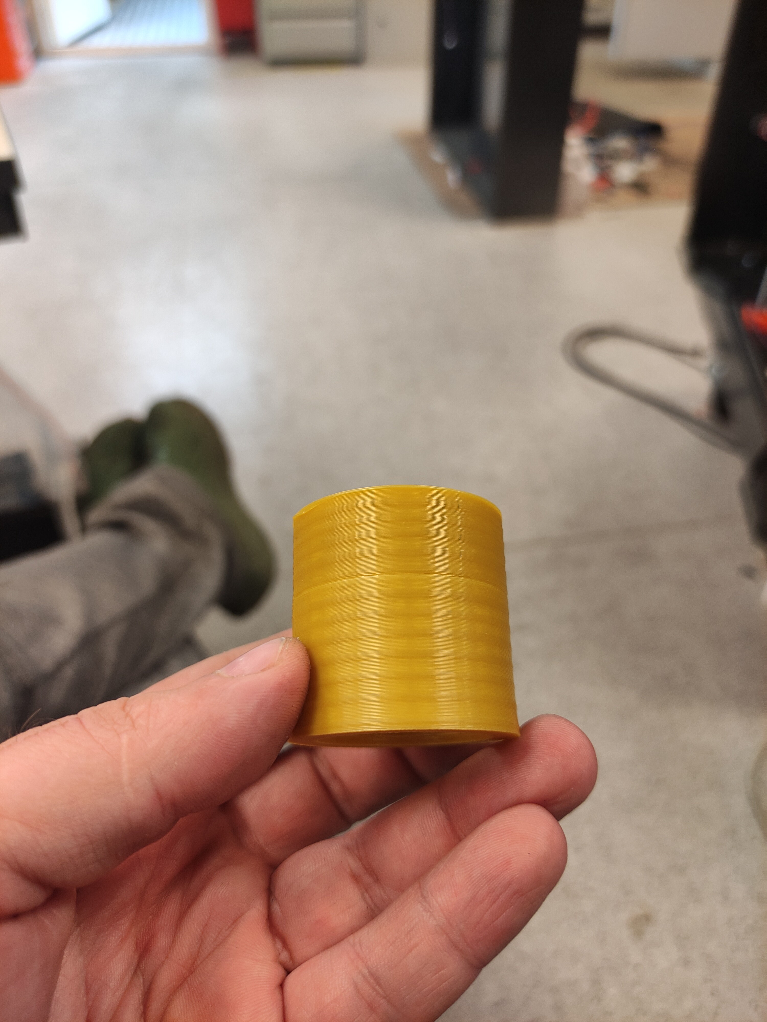

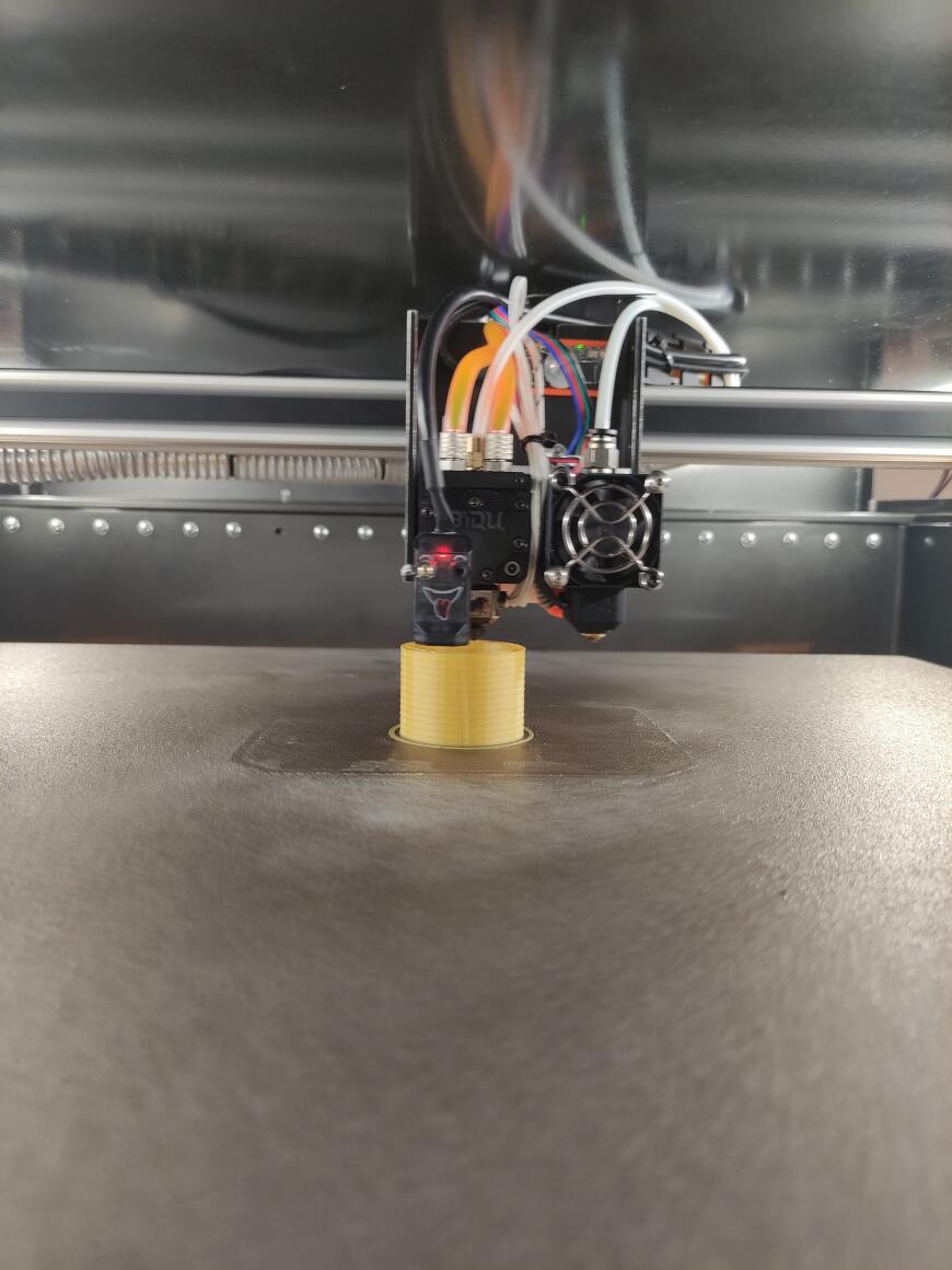

Всем бобра. К о подскажет где ещё копать, принтер кастом крупно габарит. Z на 4х валах 16д. +2 ШВП на шкивах через ремень 60/16. На люфты проверял индикатором, с градацией опускания-поднимания 1-20мм отклонения не присылали +-0.03мм. Все закреплено, ребристость с идеальной повторяемостью, на любой форме . Так же стоит второй экструдер, эффект обсалю но тот же.
Волнистые стенки.
