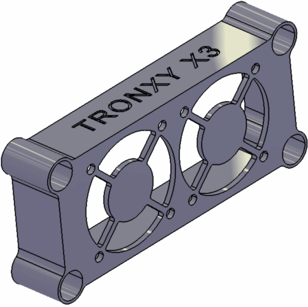

Минимум 3 вентилятора 40х40мм 12В с посадочным размером 32х32мм.Т-гайки М4 или М5 по вкусу. Т-болт М5х25.Лента тефлоновая.Для гурманов - силиконовая грелка 200х200мм 220В 200Вт и реле 12В вход 220В выход. Рецепт отсюдаПервым делом еще на этапе сборки обмотайте хотэнд двумя-тремя слоями тефлоновой ленты, со штатным охлаждением напечатать вообще что-либо не реально.

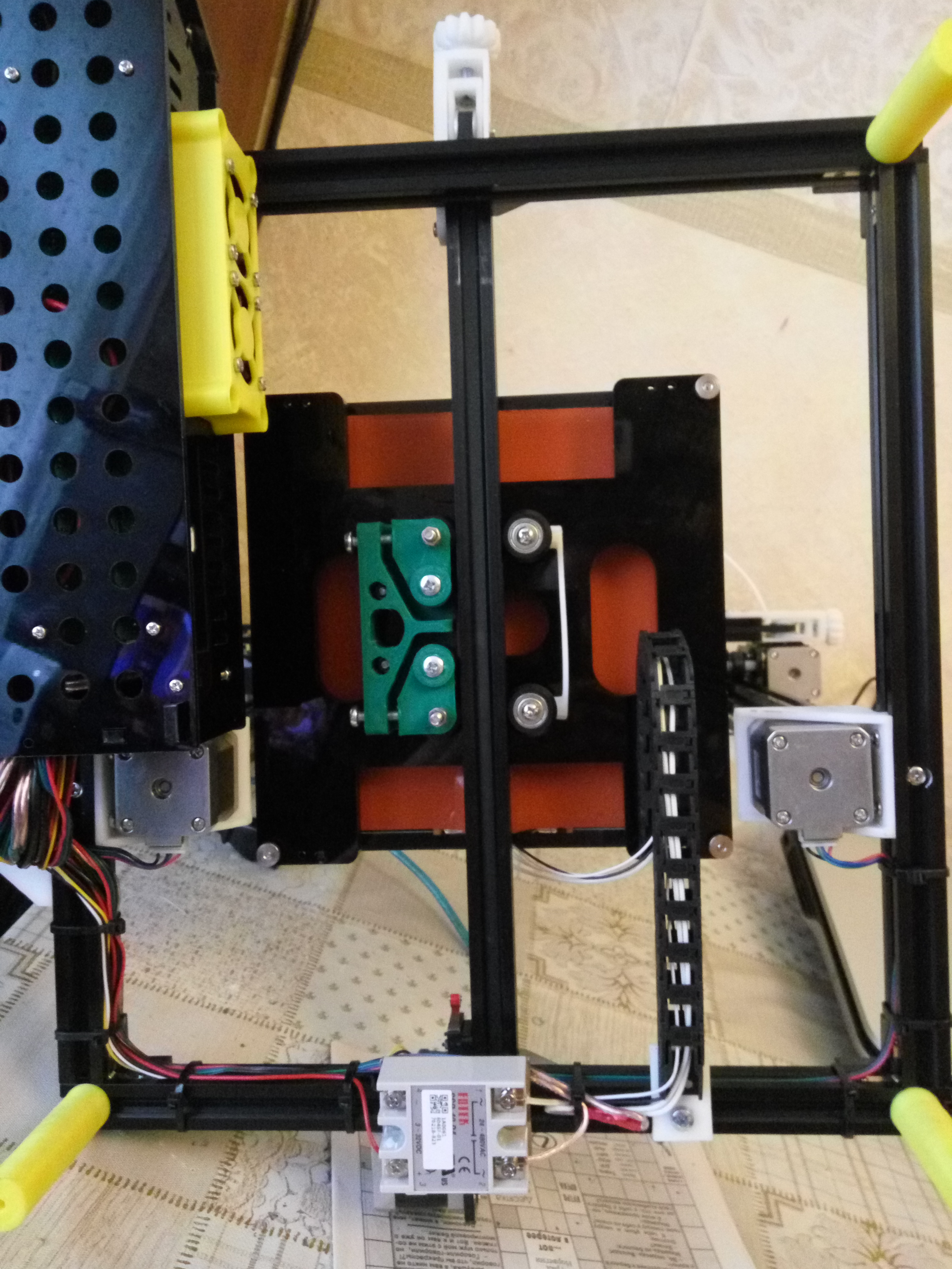

Прогрев стола. Мой без утепления выше 92 не грелся. Стало быть, утепляем стол рецептов огромное количество, если решите ставить грелку особо не мудрите, это будет временное решение, и после установки грелки станет не нужно. А грелку в скорее всего решите поставить после сорока минут ожидания прогрева до 110 градусов.
После сборки посчитал: рама – это раз, системник – это два, катушка – это три. И переставить снаряженный принтер с места на место двумя руками не получится.
Было принято решение поставить раму на системник и добавить три ноги (сюда пойдут т-болты, но можно и без них рецепты здесь).

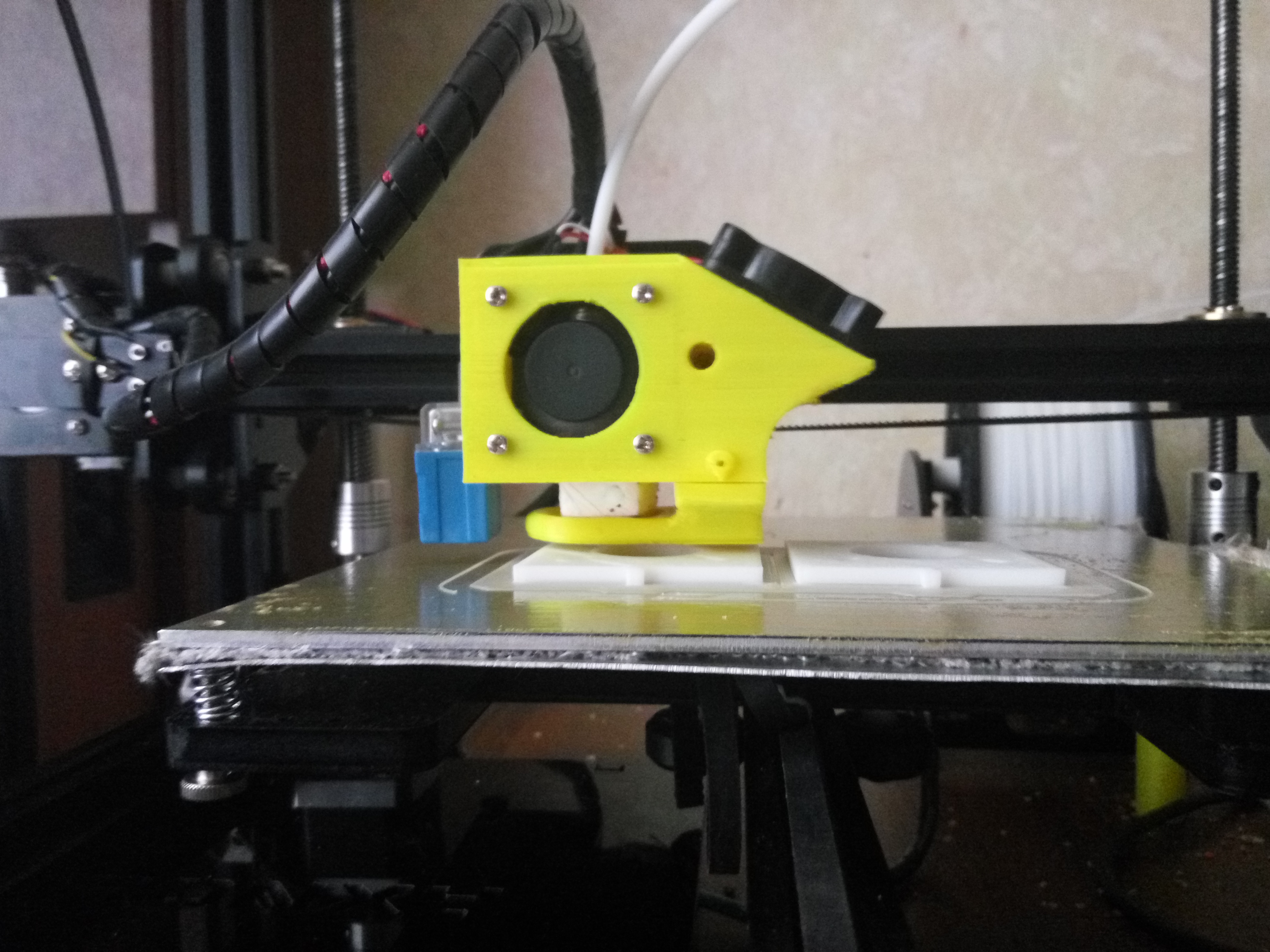

Держатель вентиляторов охлаждения системника – 1 шт.Держатель вентиляторов охлаждения экструдера и зоны печати – 1 шт.И в моем, тяжелом, случае

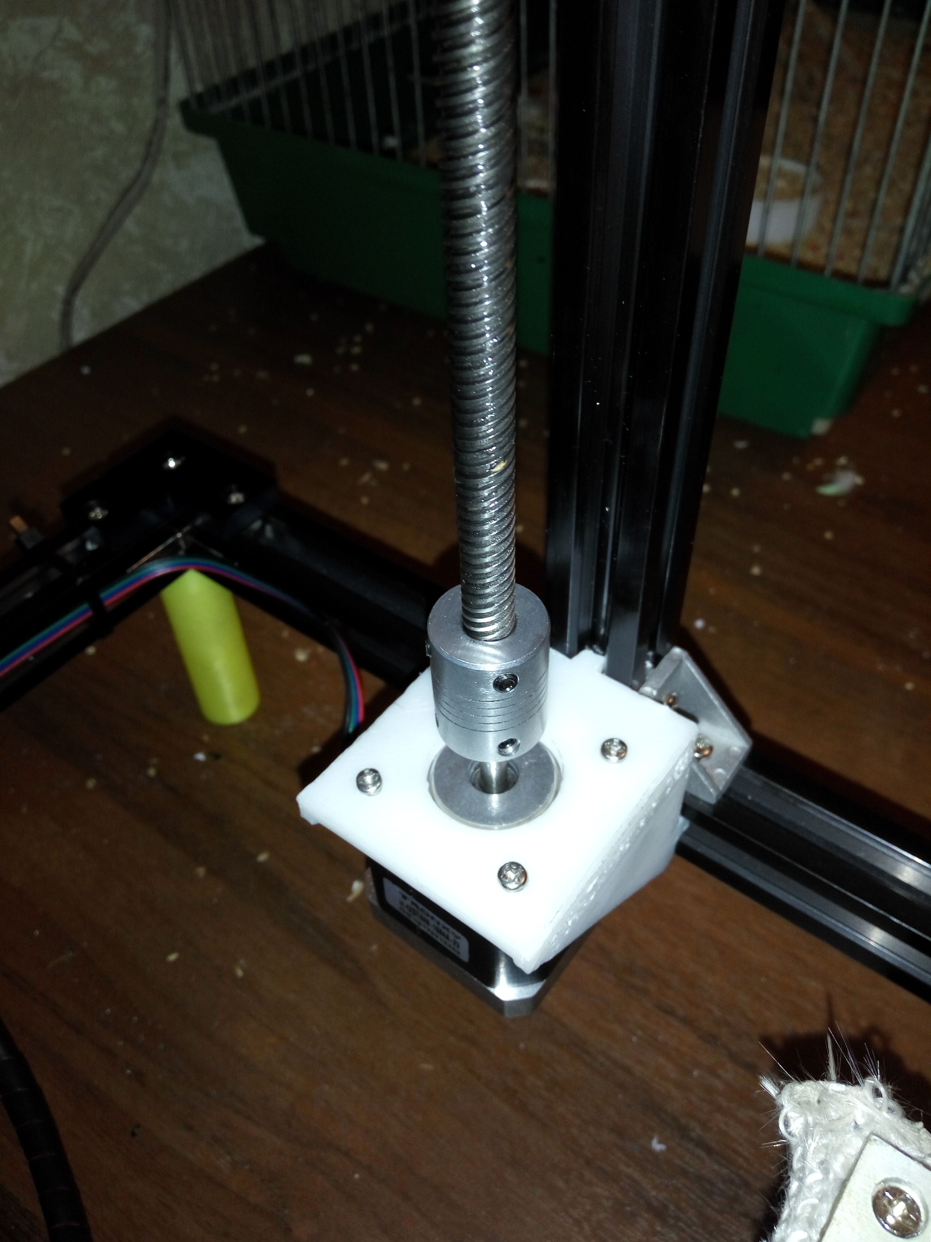

Дальше, верх инженерной мысли – печатные кронштейны оси Х. Четыре вертикальных слота в пластике – гениально. Снимая эти кронштейны для прикола подергал кронштейны двигателей Z, и о чудо, провернулись от руки. Вердикт – менять.
Следующий этап печати:
Кронштейн двигателя оси Z – 2 шт. Кронштейны оси X – 1 шт. Лев., 1 шт. Пр.

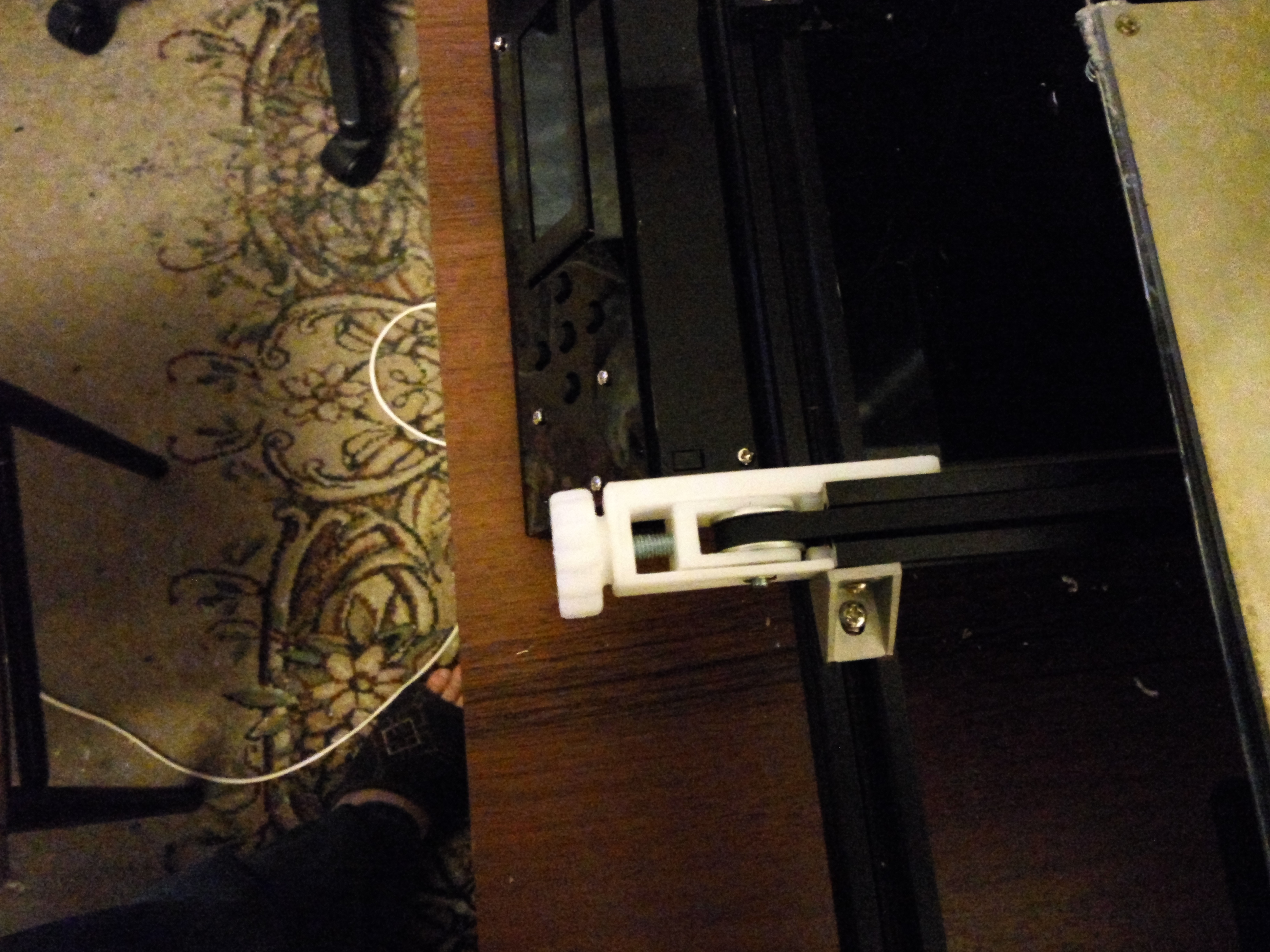

Натяжители ремней. Можно конечно и пальцем, но не смешно. Поэтому универсальный натяжитель для ремней осей X, Y.Дальше, провода конечно заботливо упакованы, но выглядит это как то… не могу найти слова.
Решение замуровать провода в цепи. Тут пришлось пофантазировать, что то удлинить, что то заказать (не поднялась рука резать шлейф двигателя).

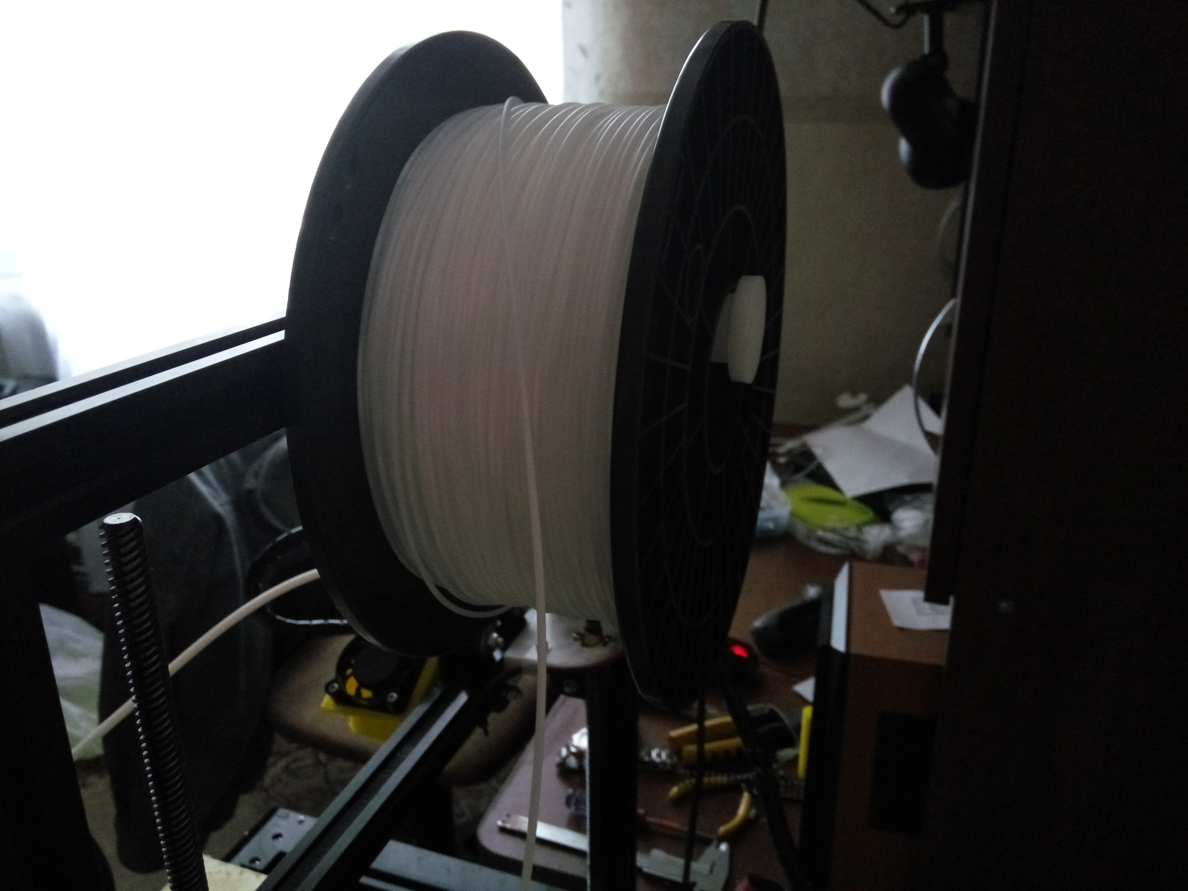

И напоследок, очень неудобно таскать за собой катушку на фирменной подставке. Решение такое.В панах поставить карданы вместо эластичных втулок.Горячий обдув зоны печати. И второй профиль под стол, но это будет уже другой принтер.
