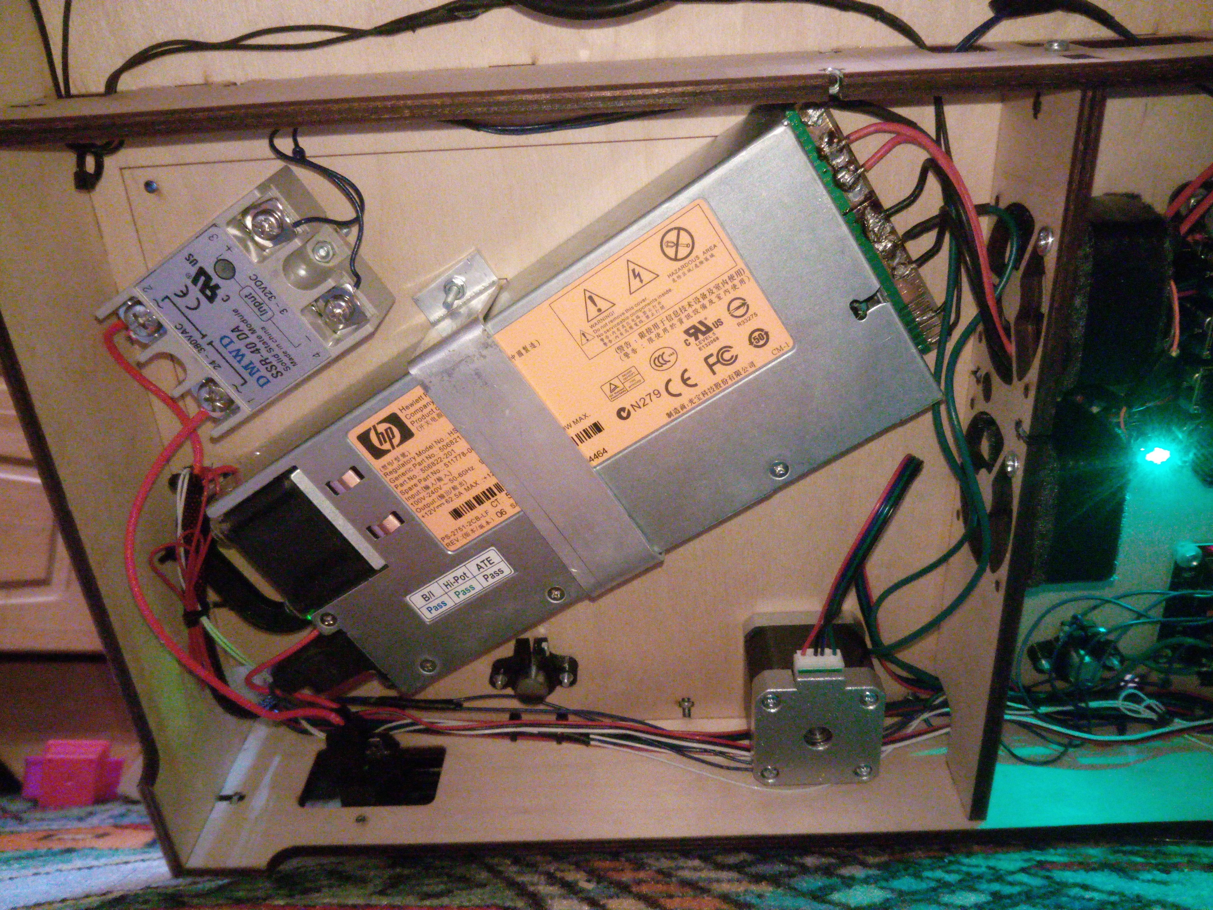

Наконец эпопея с новым принтером подходит к своему завершению, и почти готова для перехода в режим скучной печати. Скучной потому что неделя потраченная на сборку этого чудища была интересной и занимательной. Это всяко интересней чем Лего ковырять.
Представляю ZAV-MAX, пока просто ZAV безымянный (предложения как его обозвать, согласно традициям самосборки, приветствуются)Область печати 20х30х25 см
Управляет этим чудом 32 битный комплект Lerdge, состоит из основной платы + сенсорный дисплей 3.5 + плата расширения для флешки и подключению к компу (ждет своей очереди плата расширения под вторую голову). Драйвера моторов LV8729 выкрученные на 1.1А, шаги ось XY 64, Z - 16, E - 32.
Подогрев стола 220v 600w подключенный через безконтактное реле (бутерброд = силиконовая грелка - дюралевый 3мм лист - 4мм зеркало (думаю стоит еще снизу закрепить пробковую прокладочку)
Ось z - винт ШВП 1204
Оси XY китайские рельсы аля HIWIN, естественно допиленные путем промывки, полировки и повторной смазки (вроде шевелятся)
Блок питания серверный на 750w (какой был в наличии такой и поставил).
Управление светодиодной подсветкой через дополнительное бесконтактное реле.

1 - замерил штангелем, вал ровно 12мм, подшипники 12,22 - Моя прелесть перед установкой3 - Монитор временно пристроился сбоку, в комплекте с платой пришло два шлейфа, на 30см и на 50. вот тот что на 50 пал смертью храбрых от подлых сосательных действий желтого пылесоса, который во время уборки опилок сверления из подвала, тихо жужжа подкрался и засосал свободных конец длинного шлейфа, оторвав при этом зачищенный кончик. шлейфа на 30 см хватило только чтоб повешать монитор на боковую стенку, жду как приедут новый шлейф 4 - Плата расширения под флешку и подключение к компу5 - Блок питания и реле подогрева стола6 - основная плата, охлаждение, плата управления освещением7 - его первая напечатанная моделька8 - Для первого раза думаю неплохо, надо теперь с настройками поигратся9 - Вторая печать в процессе10 - Вот тут неплохо воблинг видноСпасибо за внимание, буду внимательно слушать критику и замечанияпожелания.
