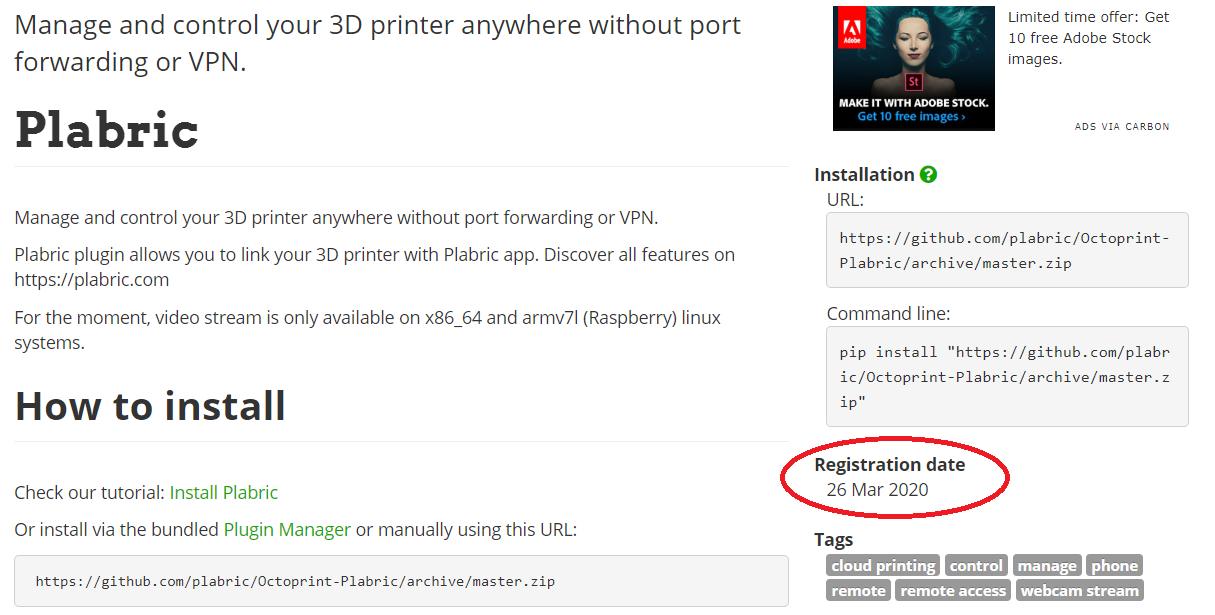

Приветствую пользователей портала!
Вернувшись из коммандировки, я вновь взялся за небольшую войну с Octoprint. Как не понаслышке знают пользователи этой чудесной прошивки для RaspberryPi, могут возникнуть некоторые сложности с тем, чтобы получить доступ к Малине из внешней сети (например, если вы хотите посмотреть статус печати с работы, используя тамошний Wi-Fi, или же мобильный интернет вашего сотового оператора).
Проблем может быть множество - начиная от программной (что было у меня со старым домашним роутером) или же аппаратной невозможности открыть на роутере внешний порт, заканчивая тем, что далеко не каждому хватит знаний и опыта, чтобы защититься от потенциальных угроз, следущих за открытием этого самого порта (подробнее описано здесь).
В общем, мой выбор пал на то, чтобы попытаться использовать плагины (Octoprint Anywhere и т.д.), приложение для смартфона (Printoid, для которого также необходимо иметь открытый внешний порт роутера, а еще и заплатить за полную версию) или чат-бота для Telegram или Discord. Последние два показались отличной альтернативой, однако Телеграм в РФ "заблокирован" Роскомнадзором, ввиду чего необходимо поднимать на Малине VPN, что тоже малость муторно, может стоить денег и не факт, что в итоге заработает - зависит от прямоты рук, держащих бубен. Дискорд лично мне не особо интересен, как пользователю, и я уж было думал создавать бота там, пока не наткнулся на данный плагин для Octoprint , появившийся по всей видимости совсем недавно:

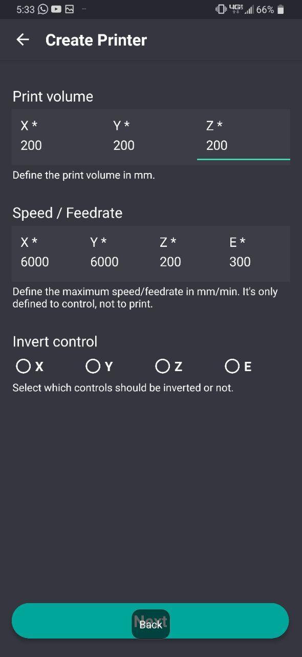

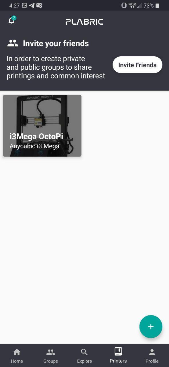

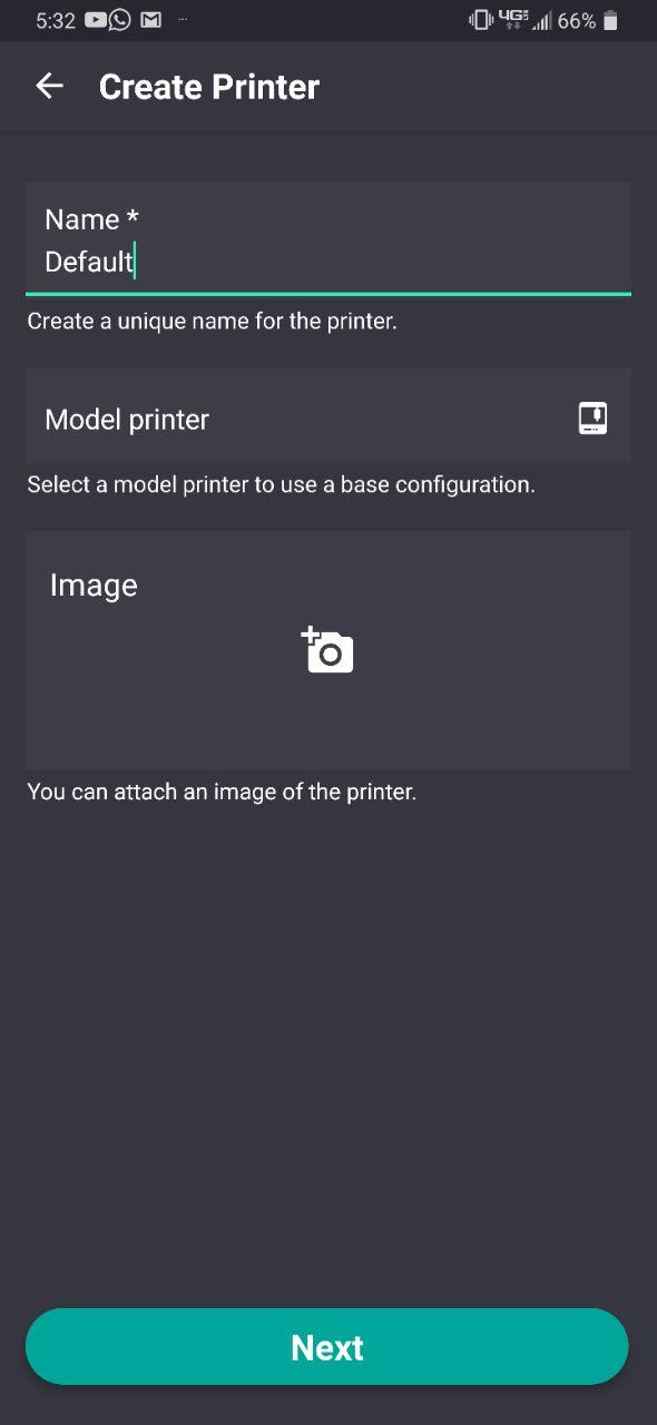

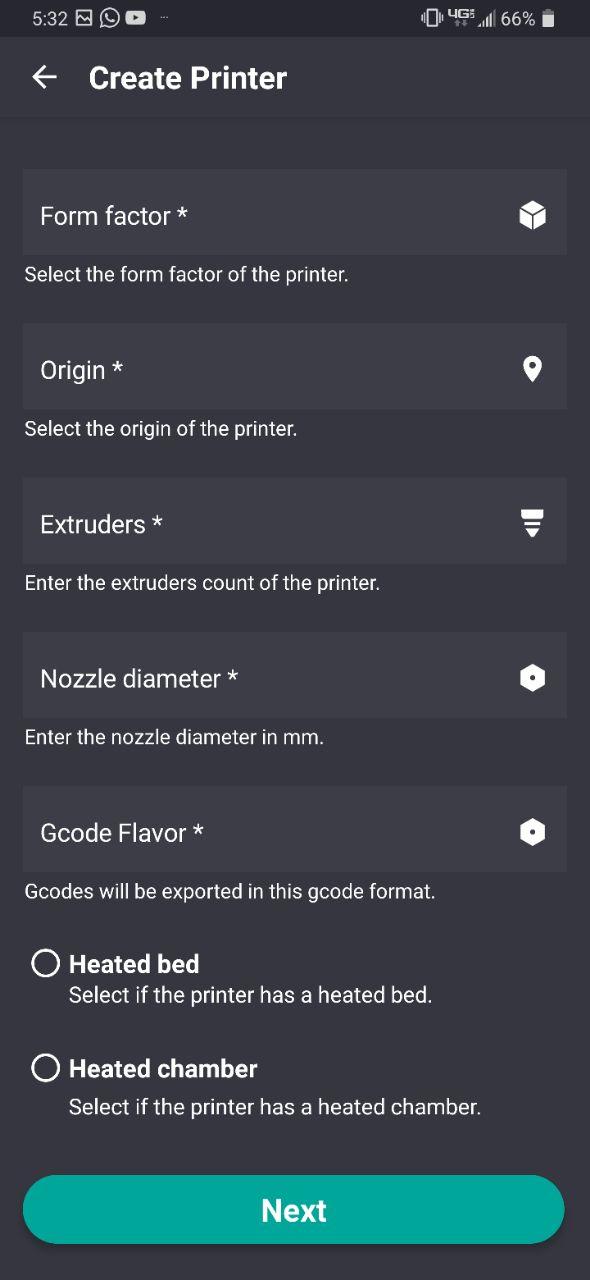

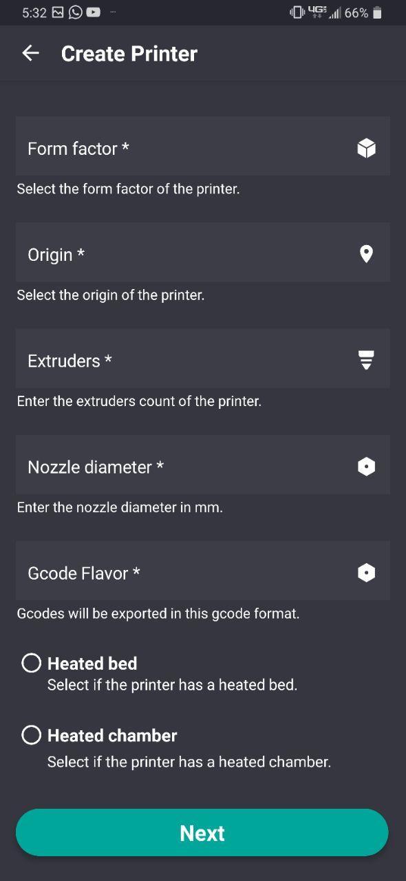

Установка очень проста и стандартна для Octoprint плагина. Для дальнейшего взаимодействия с Малиной необходимо установить на смартфон бесплатное и достаточно функциональное для мониторинга и контроля приложение Plabric. В приложении, при первом запуске, необходимо всего лишь отсканировать QR-код, выданный Octoprint, а затем настроить принтер:

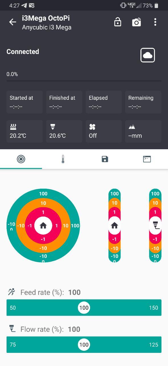

Cледующее изображение наглядно демонстрирует, что я подключен к своему принтеру через мобильную сеть:
Надеюсь, что хоть кому-то кроме меня это окажется полезным. Не стесняйтесь задавать вопросы, если что-то окажется непонятно с установкой.
