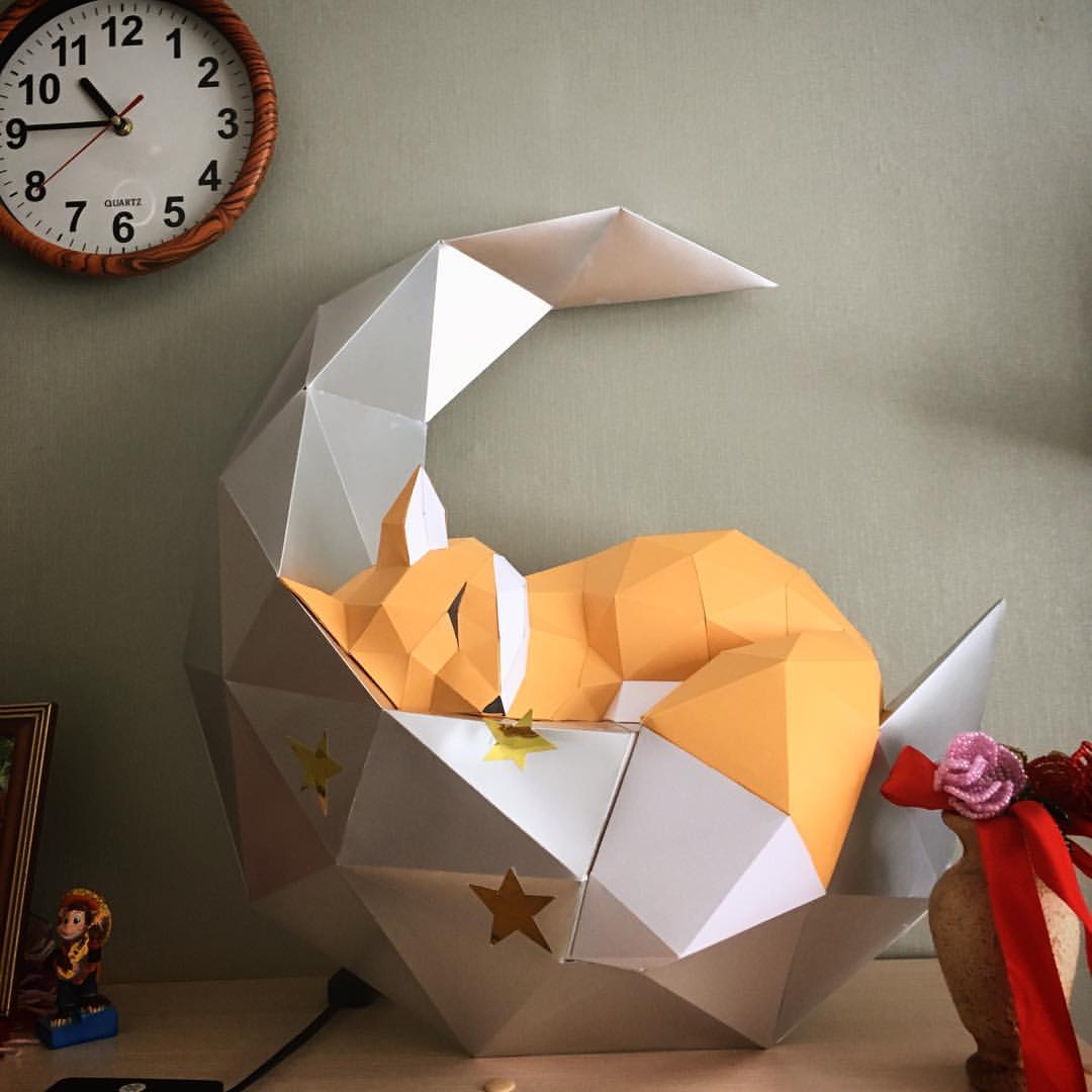

Часто развертки распространяются в формате Pepacura designer, из которого можно достать 3d модель, я уже сделал себе голову волка и прилепил на холодильник. Но так делают не все, по вполне понятным мне причинам. В этот раз была куплена (да-да, все по-честному) развертка Лисы на луне. Были присланы файлы: собственно развертка и инструкция по сборке в картинках. Все в формате pdf, никаких моделей, просто чертеж. Маринка ее склеила и гордо повесила на стену. Все было сделано без моего участия, конечно я хотел внести свою лепту в творческий процесс, но мое участие ограничилось только тем, что я вбил гвоздь в стену. И то, потому что успел отобрать молоток.
готовое изделие

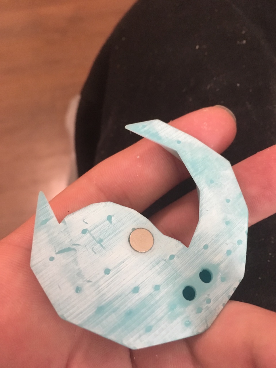

Ощущая гордость за Маринку-искусницу, мне захотелось сделать первое, что приходит на ум – сделать магнит. Нет, лучше! Магнит-светильник!
Здесь будет небольшое отступление: светильник я пока не сделал – нет прозрачного полимера или, хотя бы, синего прозрачного. Впрочем есть идея сделать молд и отлить луну в прозрачной эпоксидной смоле, правда опять же нет силикона.
Остановился на простом варианте. Итак, делаем магнит. С чего начать? Нужна 3d модель конечно, желательно один в один, ну, с небольшими отклонениями тоже можно.

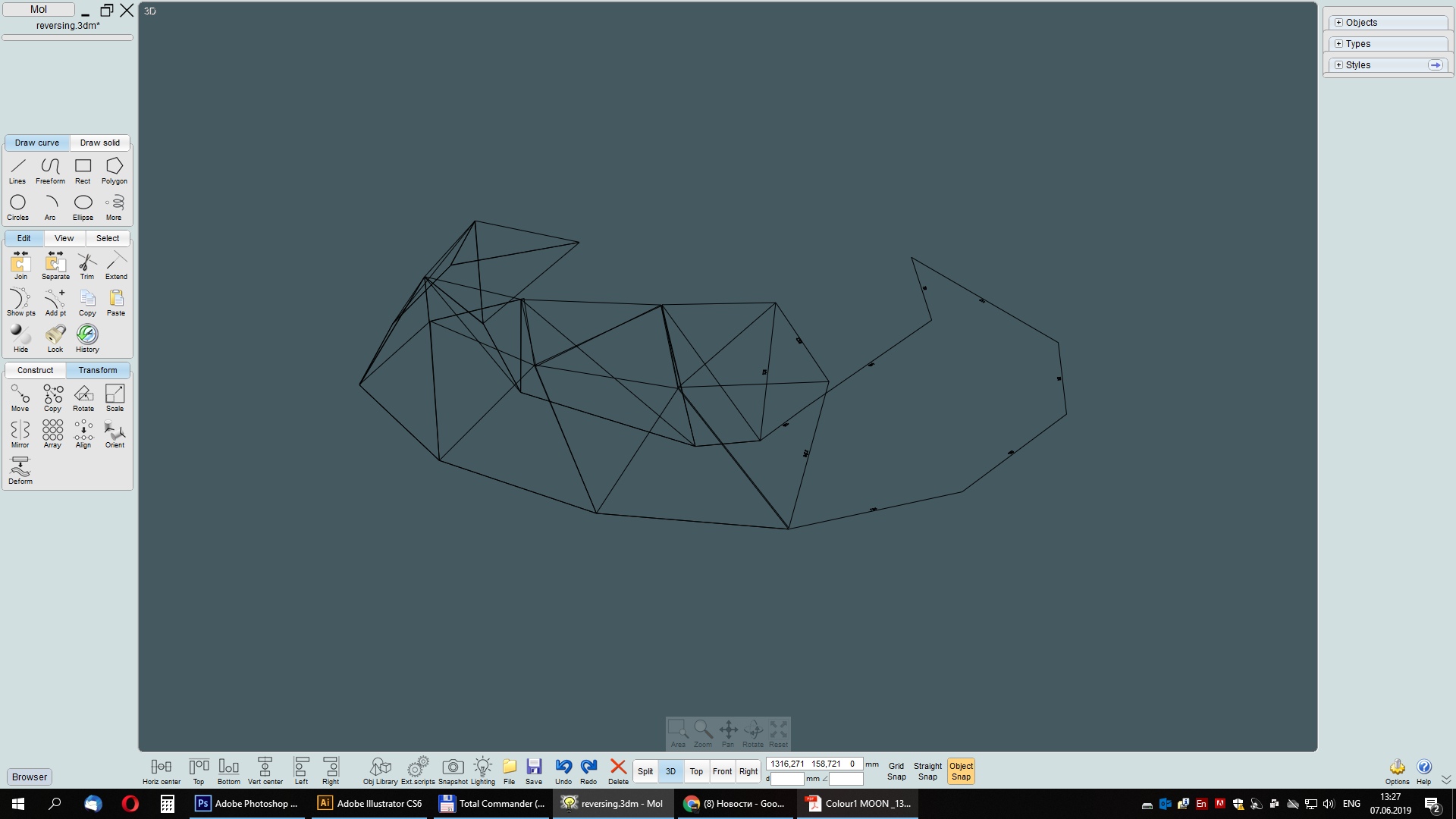

Сама модель состоит из двух отдельных частей, луны и лисы. Мне показалась интересной задача собрать развертку «виртуально» в 3d редакторе. Для начала погуглил, ведь вполне возможно на mail.ru кто-то уже крутился в таком дерьме. Оказалось, что решений «собрать развертку обратно» нет (наверное, не хотелось долго гуглить). Еще интереснее стало даже. Буду первопроходцем, так сказать.
Развертка была открыта в Иллюстраторе, удостовериться что внутри вектор. Так и есть – вектор. Начал собирать развертку.
в процессе

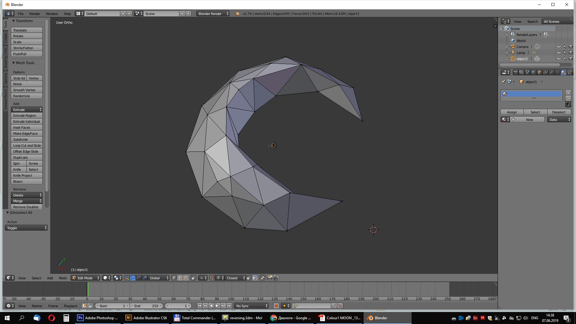

Задача оказалась довольно трудоемкой. Во-первых: нужен очень большой фокус внимания. Во-вторых: долго. В-третьих: неточно. На первый взгляд задача кажется простой, крути полигоны вдоль ребер, пока не сойдутся. На деле это просто совместить два полигона, но не три и больше. Отчасти еще оттого, что в самом процессе разворачивания в Pepacurа уже есть допущения, прибавляем к этому сгибание «на глаз» в редакторе и получаем что не сходятся чертовы полигоны. Немного, но не сходятся. С этим я готов смирится, просто сливаем точки в одну на стыках и будет очень хорошо получаться. Конечно, геометрия немного уйдет, но допустимо, на результат это не влияет. В итоге я «собрал» луну. Вот так это выглядело в Blender:
«собранная» луна
Все получилось! Я ощущал себя цифро-бумажным флибустьером. Свежий морской бриз развевал Веселого Роджера, и сам Стид Боннет завидовал моей удаче.

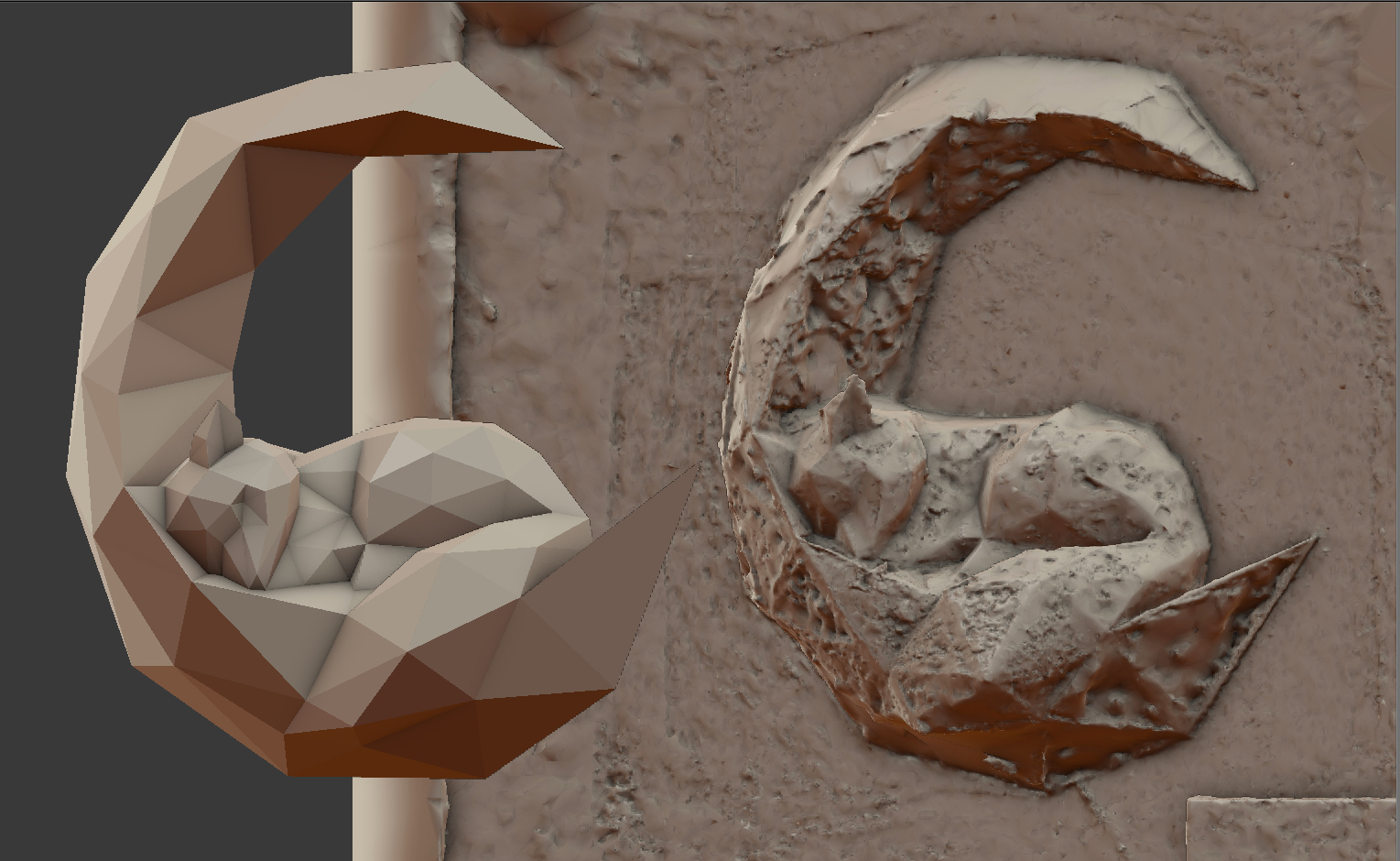

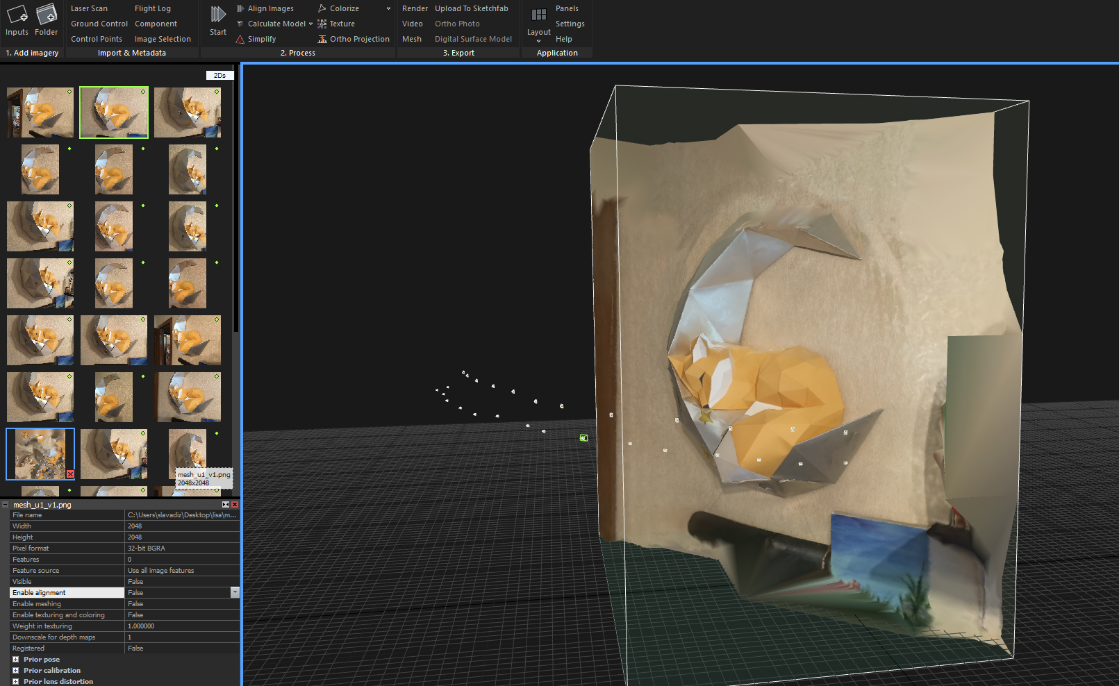

Было решено идти от обратного. Модель-то собрана, висит себе на стене. Что если ее отсканировать? Привыкший с давних времен все гвозди забивать Blender'ом, я решил попробовать сделать object tracking, по серии снимков сделать трекинг вершин, получить облако точек и построить геометрию. Я почти довел до конца эту ветку, и выходило очень даже достойно, правда точки приходилось трекить в ручном режиме. Потому что фотки я сделал такие себе, вечером после работы нащелкал под сотню фоток с табуретки под скептические взгляды супруги. Но метод был действенный, точек было не много, а промежуточное облако внушало оптимизм.

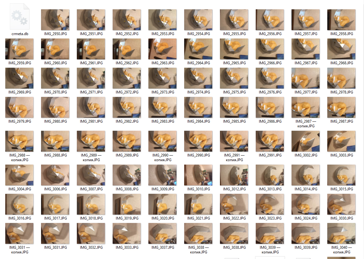

Потом мне надоело. Остановка на половине пути. Долго. Снова в интернет. Ну вот же оно – фотограмметрия!

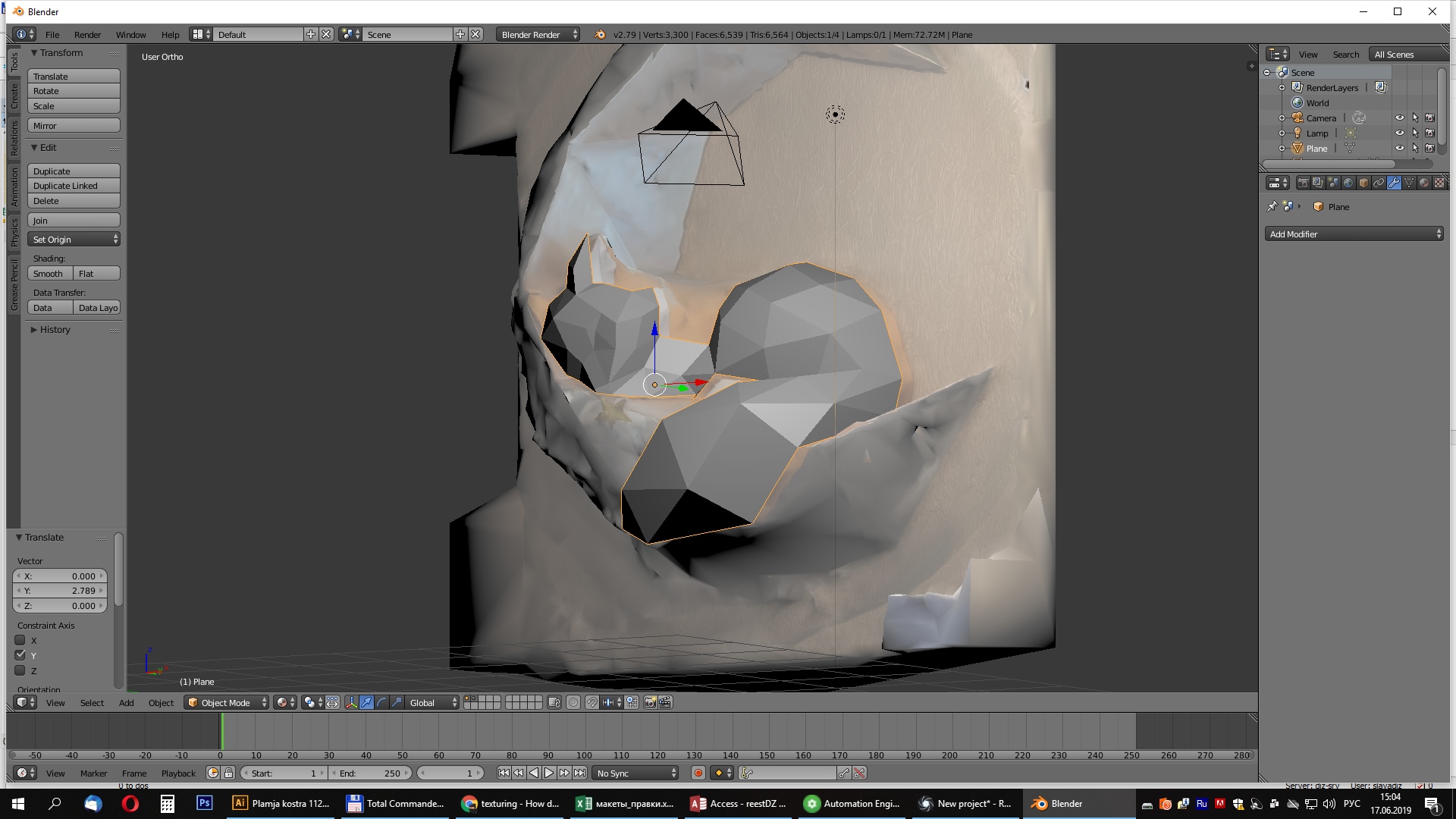

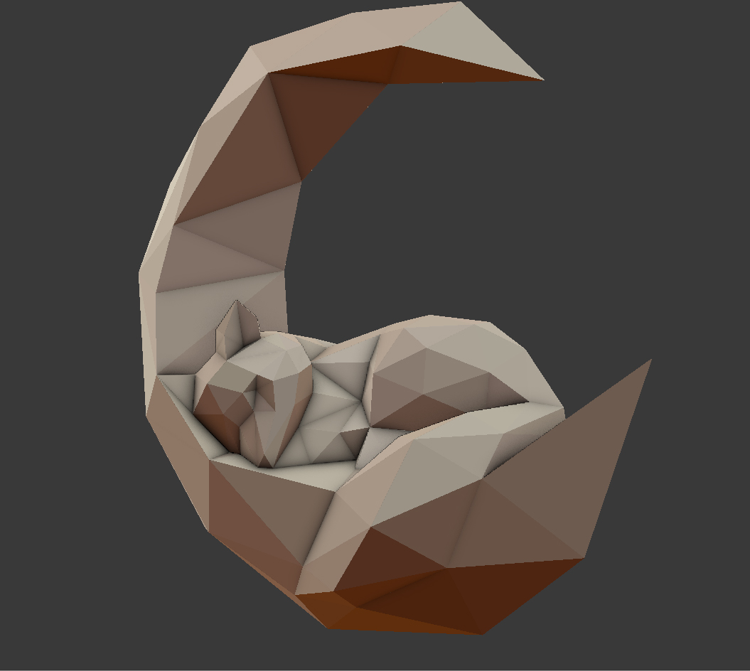

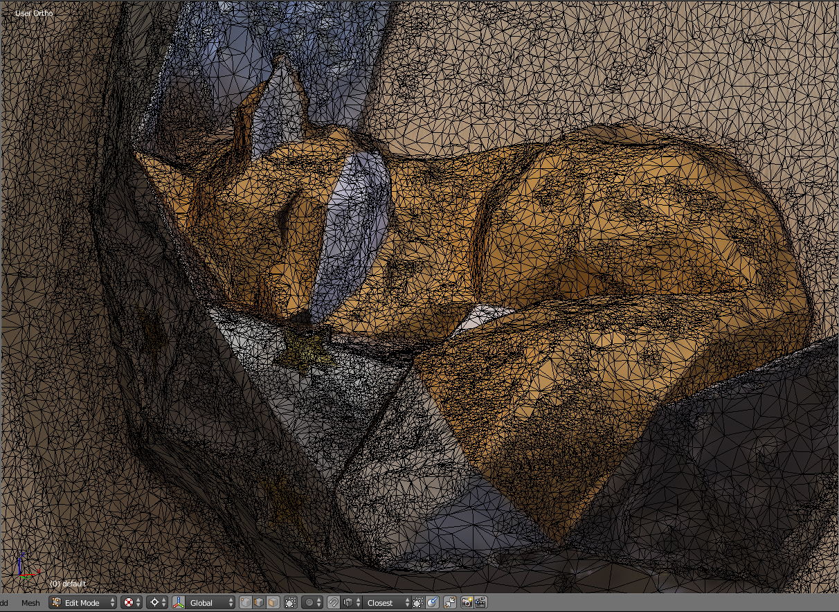

Изначально я почему-то не рассматривал построение по фото. А тут и фотки уже есть, только загрузить. Результат был впечатляющий. Я получил полный 3d скан модели по фотографиям.ОсталоОсталось только сделать низкополигональную сетку по скану. Очень удобно делать это делать в Blender. На плоскость накидываем модификатор Shrinkwrap, в terget вбиваем наш скан и рисуем полигоны поверх него. Вершины будут прилипать к геометрии скана, а текстура подсказывает где должны быть ребра. За 20 минут я сделал лису.
ретопология в Blender

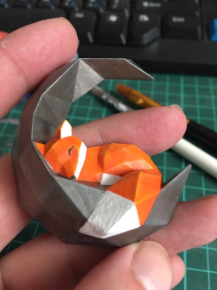

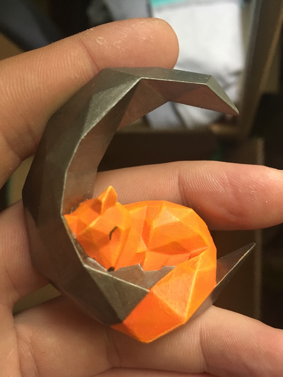

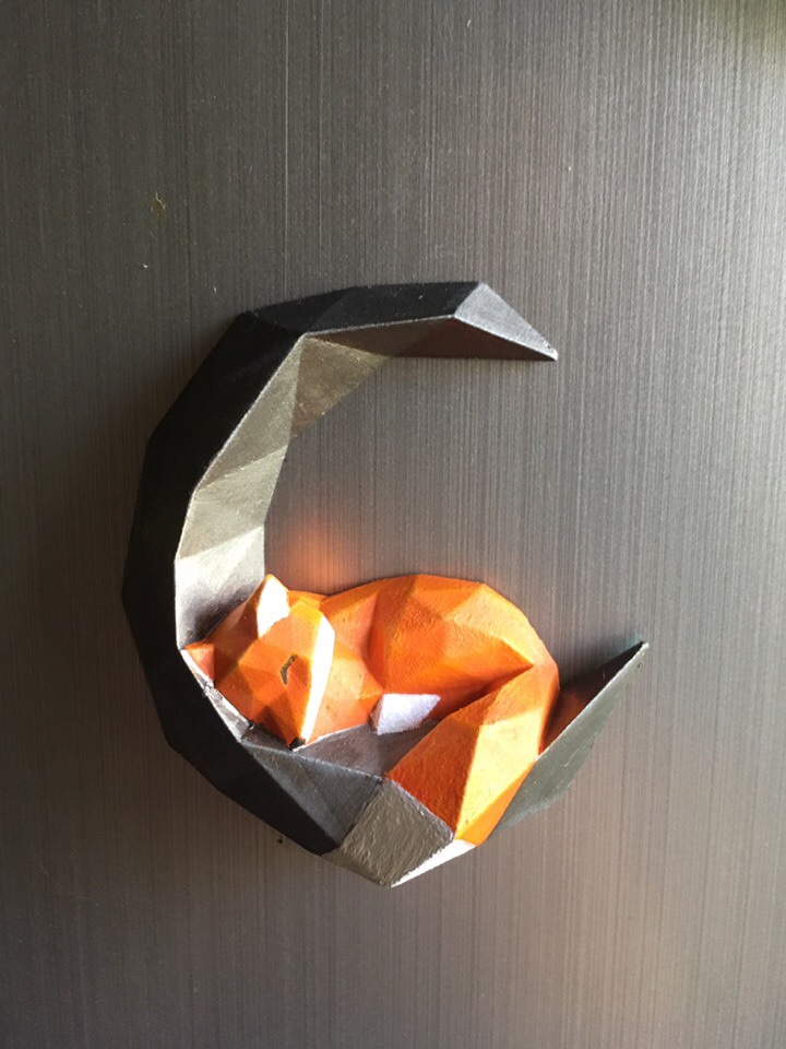

совместил две модели.Ну а дальше осталось всего лишь сделать на задней стенке посадочное место под магнит, распечатать на Фотончике и покрасить.

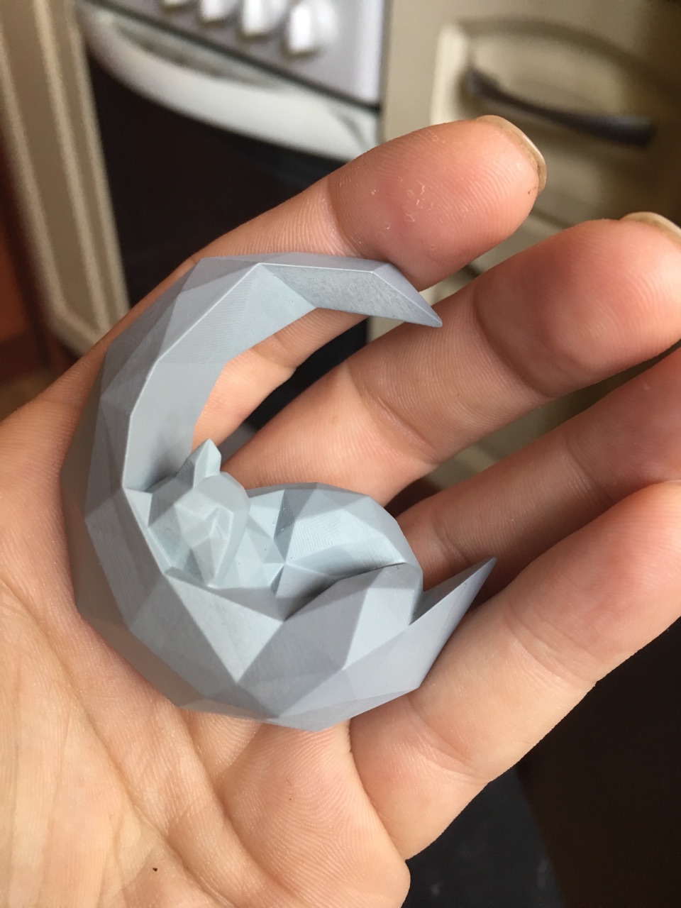

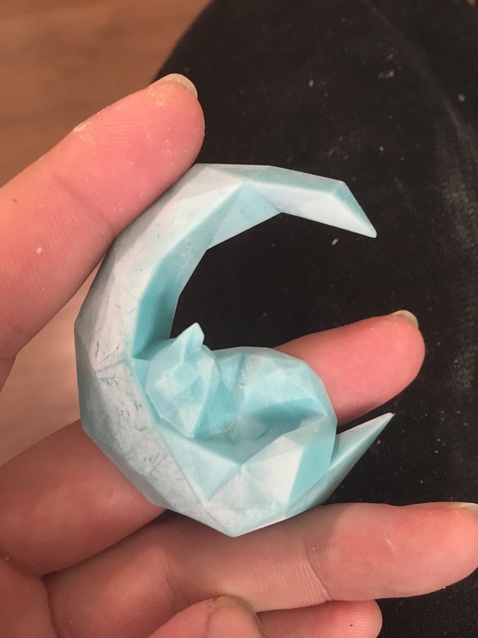

Настройки печати: 3 базовых слоя по 60 сек, основной слой 0.05, выдержка 6.5с, полимер Anycubic AquaBlue. Модель растилась под углом. Внутри пустотелая, толщина стенок 1.5мм. Краски Citadel, Невский акрил, грунт Tamiya. Рассказывать особо нечего, просто пачка фото:
после промывки
загрунтована
Подарил Маринке. Хотя и обещал ночник подарить, просто пока не хватает материалов, луна должна быть прозрачной. В планах на будущее пока побудет, а там глядишь – разживусь каким-нибудь прозрачным полимером.А еще в группе по бумажным разверткам меня назвали магом :)
