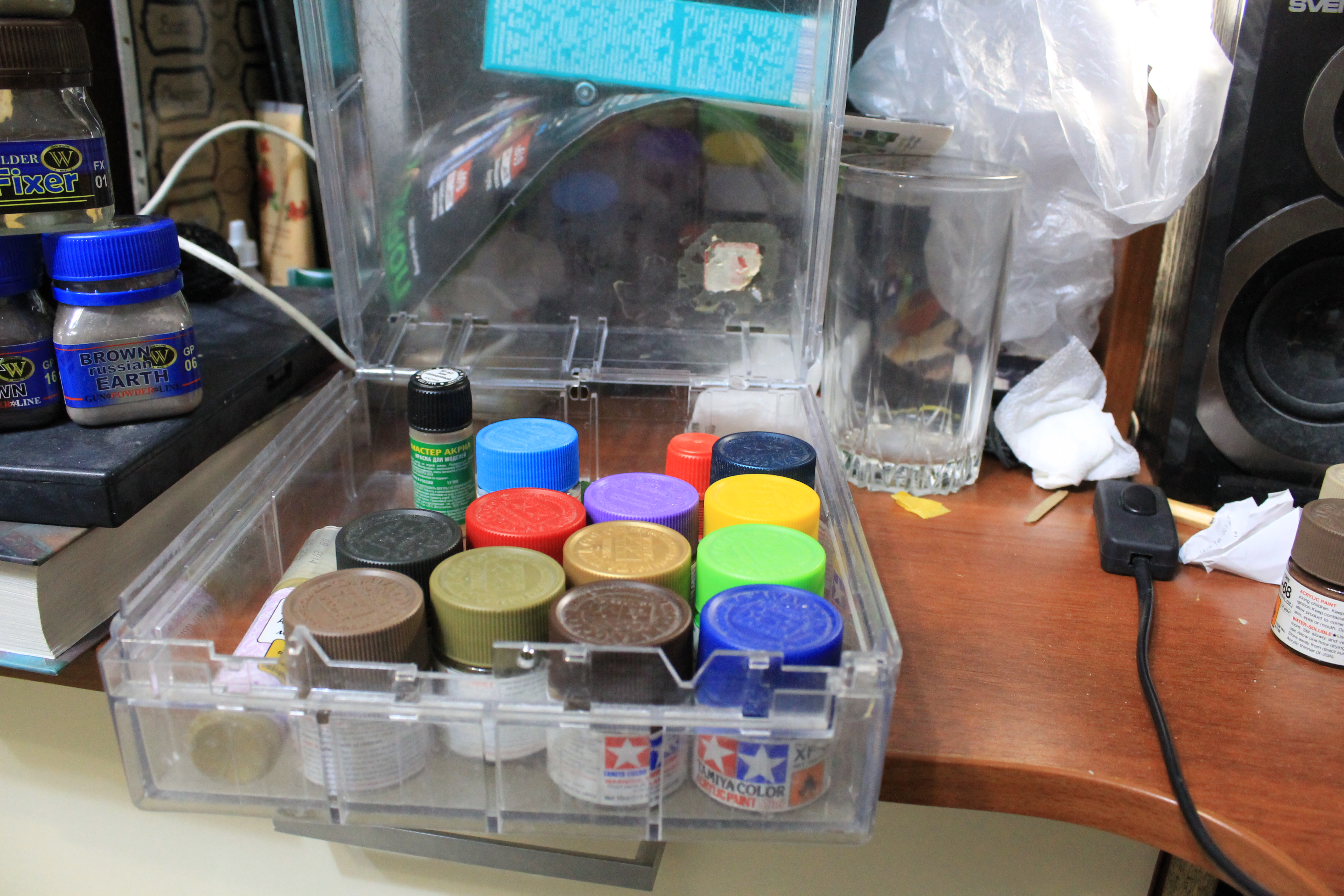

Tamya
как по мне идеальная краска для покраса военной техники из аэрографа стоит дешевле чем цитаделька
пузырек стоит порядка 200 рублей.
что нужно знать при работе этой краской.
1) разбавлять либо родной химией либо же изопропилом, от водки почему то выпадает хлопьями(возможно мне попадалась такая водка хз, покупал самый дешман)
2) при использовани кистей как я ее не разводил один фиг читаются мазки либо же она становится реально как вода и катается по модели, а значит модель уходит в брак.
Палитра у меня сейчас составляет около 15-18 цветов  и итого 3000-3600

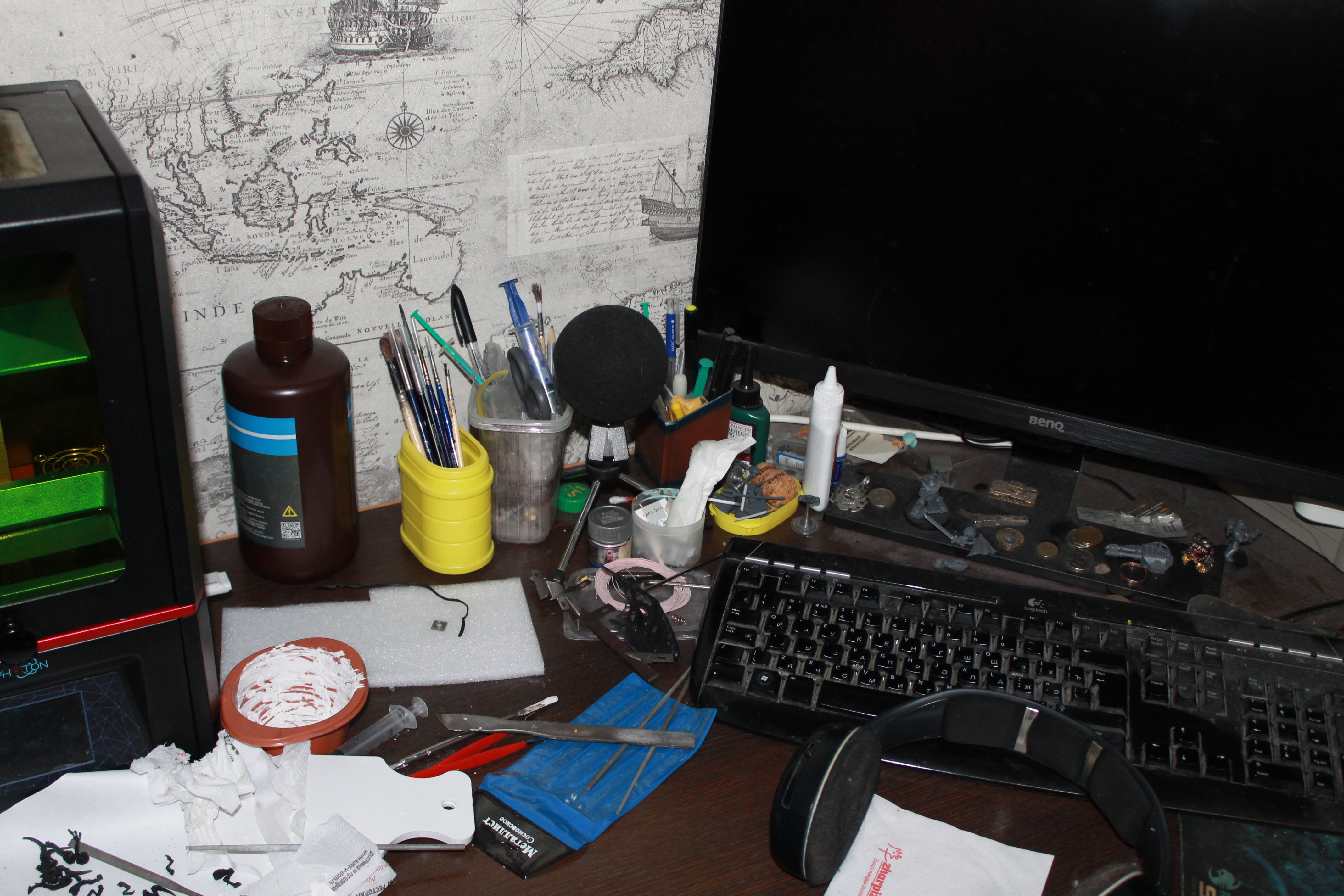

Теперь обратим свой взор на инструмент а именно кисточки и аэрографы, это кстати рабочий стол "женской самки":
Пост для тех кто думает нужно ему это или нет =)Итак те кисточки которые продаются в таких магазинах как леонардо, глобус, и прочие канцтовары просто ШЛАК, как синтетика так и белки, пони и другие живности. Они абсолютно не держат форму после пары тройки их использований как бы вы за ними не ухаживали, краску они также не отдают, просто впитывают ее в себя и все. Вы сидите как дурачок с кисточкой, которая сожрала краску  и не хочет ее отдать.
И тут на арену выходят кисточки от цитадели и рублефф и да они идеально подходят для росписи миниатюр, ворс плотный, отлчино держит форму и так же превосходно отдают краску, но цена прямо скажем будет кусать.
В нашем парке кисточек насчитывается сейчас около 20 кисточек потрачено на них чтото около 2-3 тысяч минимум и нормальных там только 5 штук...... опыт однако дорогого стоит.
Аэрографы т.к. мы начинающие художники даже не думайте покупать дорогие модели по 7-9 тысяч ибо без постоянной работы с ним что аэр за 1000 рублей что за 9000 выдаст абсолютно одинаковый результат.Мы сейчас пользуемся jas-овским аэром за 1100 рублей с 0.03 соплом если мне память не изменяет и он идеально справляется со своими задачами. Единственное на чем не нужно стоить это компрессор для аэра, он ОБЯЗАТЕЛЬНО нужен с рессивером, чтобы не было перепадов давления в момент, когда вы красите модель, в среднем он обойдется тысяч в 5-6.
Ну и так по мелочи расходка шкурки, шпатлевки, дихлорэтаны, спирты, надфили тоже набегут рублей на 5-6
итого для того чтобы более менее комфортно себя чувствовать при покрасе моделей вы должны будете потратить что-то порядка 35-40 тысяч, не считая стоимости принтеров и расходников для них.
Сумма действильно огромная и потратить как правило придется ее практически единовременно если до этого вы ничем подобным не занимались. Но поверьте оно того стоит, это отличное занятие, чтобы отвлечься от повседневной суеты, которая выматывает и выжимает из людей все соки.
За сим завершаю свой пост ибо время уже пол второго ночи и пора ложится баиньки. Если будут какие-то вопросы то пишите в комментах отвечу на них по возможности в силу своего скромного опыта в этой сфере.
З.ы. мое рабочее место не успел прибраться творческий хаос =)
