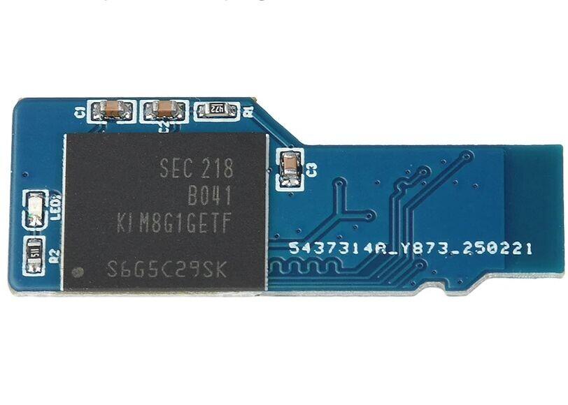

Но альтернатива всё же появилась. И не просто альтератива, а серьёзная заявка на победу.
Всё правильно. Этот гибрид делают китайцы. Вещь довольно новая, на озоне и WB не купишь, надо заказывать из Китая.
Поскольку на всех предложениях виден самсунговский чип EMMC, затея обнадёживала.
Как обычно, делаю заказ у трёх разных продавцов, три разных цены - подешеле, средняя, повыше. Но в целом цена крутится в районе 5 USD, что сравнимо с ценой SanDisk Ultra на 16/32 ГБ.
Предсказуемо приехали две более дорогие карты, самая дешёвая где-то блуждает и неизвестно, приедет ли вообще. Действительно стоит самсунговская чип.
Тестируем, устанавливаем образ дебиана и пихаем в Orange PI Zero3. Загружается, работает.
Заказал ещё пару штук.

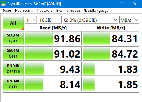

Теперь о скоростях.
Полный тест на линейную запись делать не стал, убогого CDM хватило понять, что это действительно EMMC.
Небыстрая, но однозначно это лучше обычных карт памяти. Во первых, из-за отсутствия избыточного объёма. Во-вторых, EMMC уже обладает какими-никакими средствами выравнивания износа.
Итак, экземпляр первый:

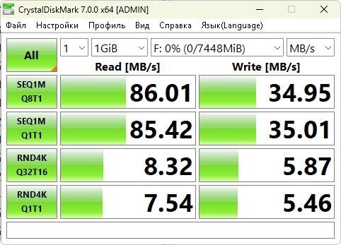

Экземпляр второй:

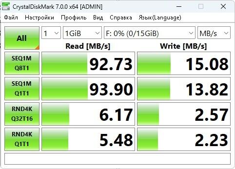

Примерно равная по цене SanDisk Ultra 16GB:

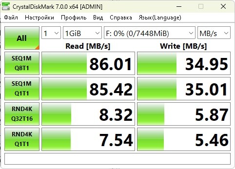

Намного более дорогая SanDisk Extreme 64GB:
Как видим, древняя EMMC вчистую уделывает равную по стоимости карту, уступив лишь немного в скорости линейного чтения
И опережает более дорогую по скорости записи 4К.
Вывод: хорошая вещь получилась.
