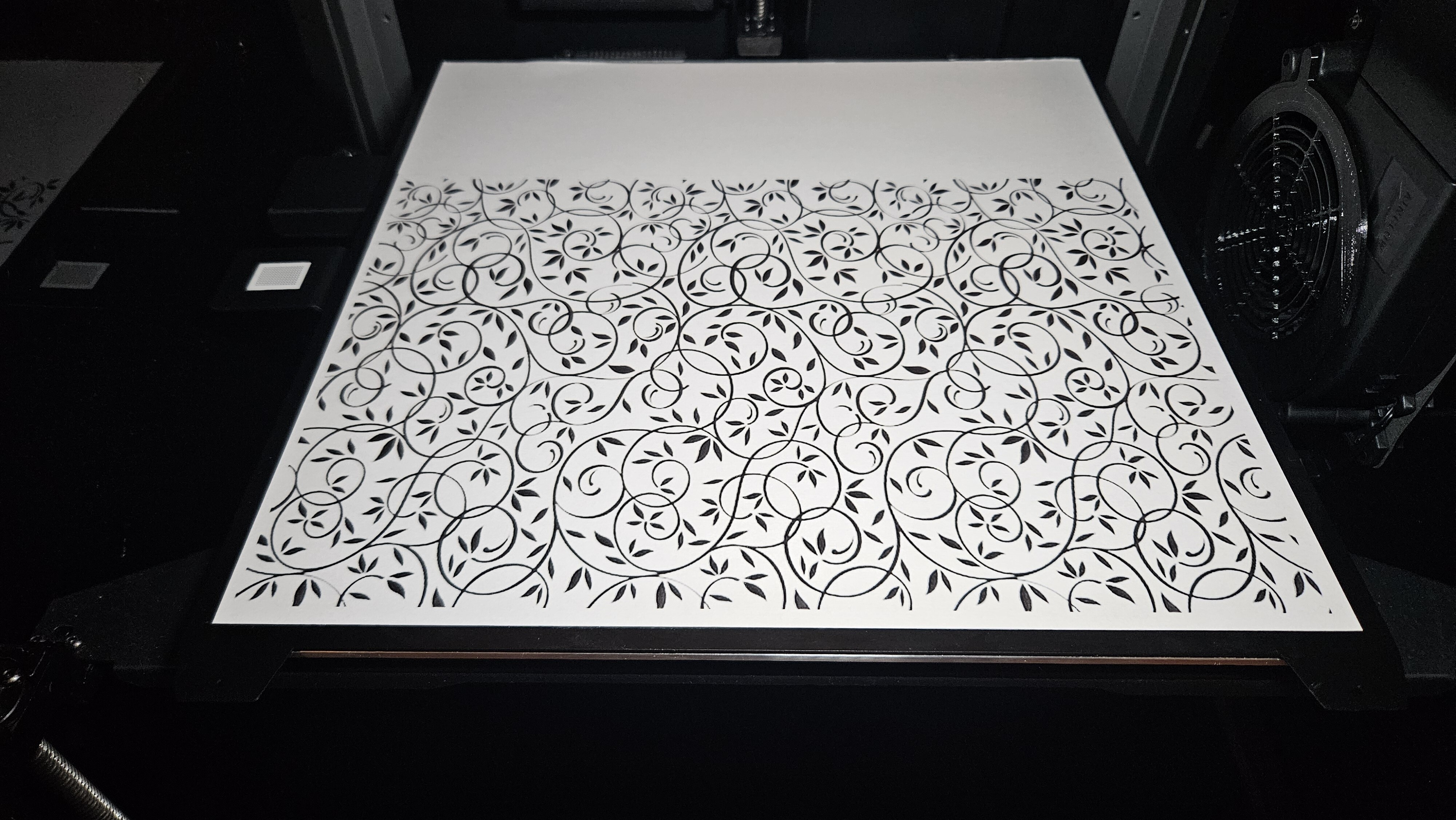

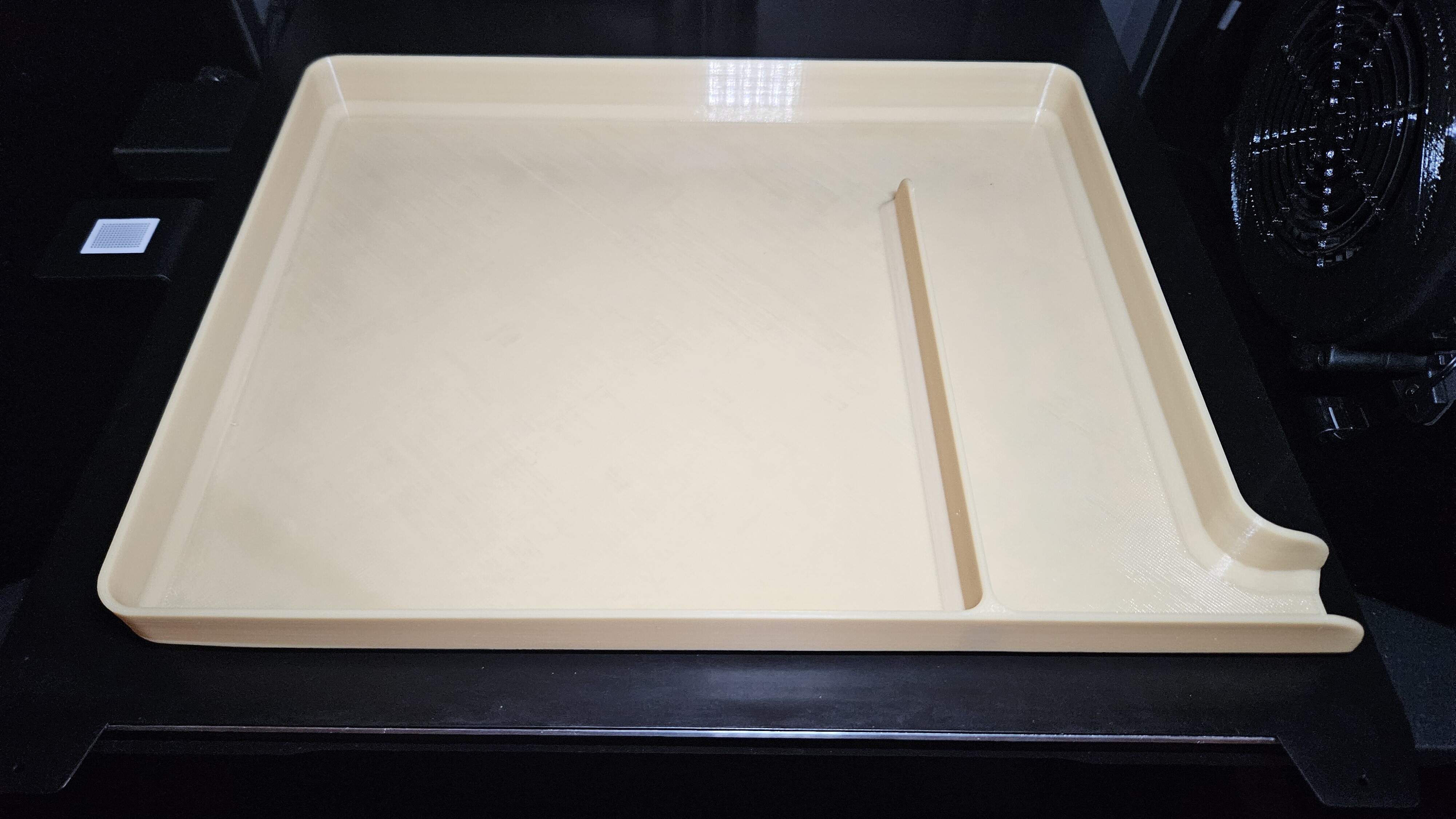

Постигла меня неизбежная беда, при отрыве очередной детали от pei пластины оторвало кусок наклейки в самом центре. Пробовал приклеить этот кусок, но эта затея не увенчалась успехом и этот кусок совсем отвалился. Выкидывать её было жалко и какое-то время печатал по краям, и забыл заказать новую, но вот понадобилось напечатать большую деталь, которая не влезала, не затрагивая оторванную часть. Заказал новую пластину, и пока она едет решил переделать старую, вспомнив свой старый метод.
Когда-то очень давно, на первом принтере FB Ghost 4s была ультрабаза, которая очень быстро перестала проявлять хоть какую-то адгезию даже с клеями, а оторвать её от стола, не изогнув его, было категорически сложно, я нашел выход в печати на бумаге. Впоследствии туда была наклеена магнитная подложка и использовались pei пластины, но метод с бумагой был по-своему хорош.
Суть метода в том, чтобы полностью снять порванную наклейку и клеевой слой с платины очистив её до металла, благо клей там спирторастворимый, и вместо неё наклеить обычную бумагу А4 на клей карандаш, не забыть откалибровать стол, и печатать.

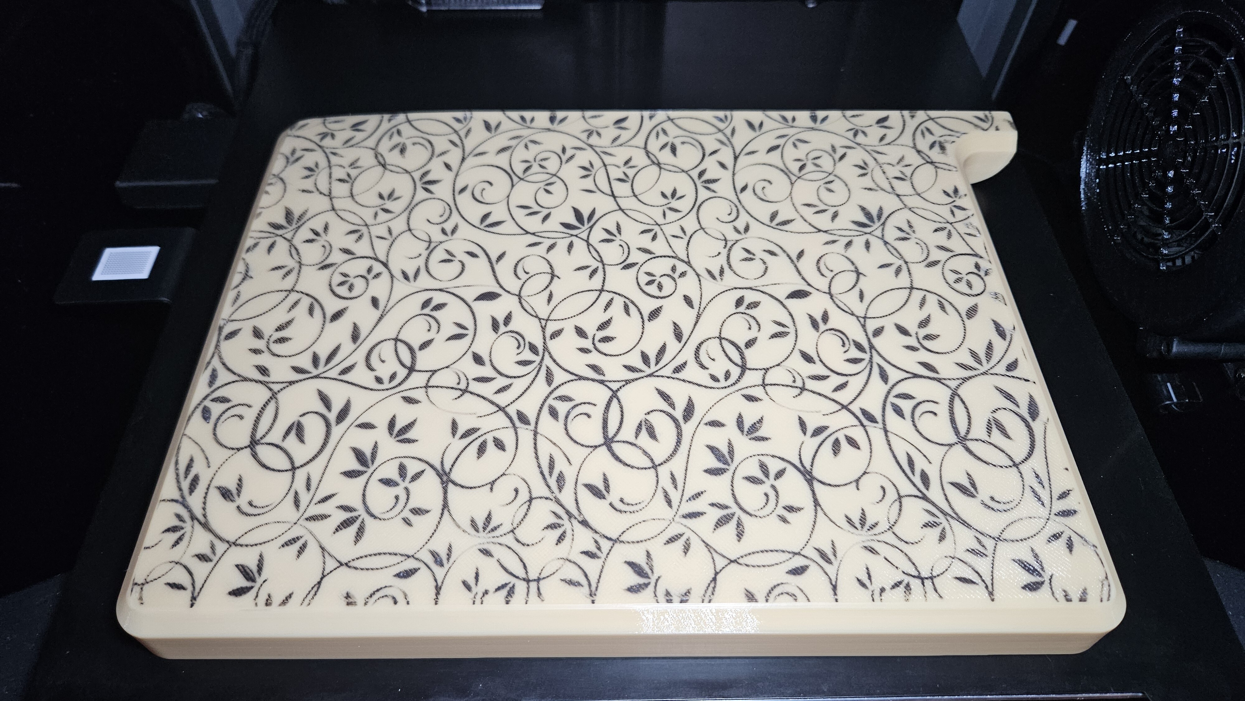

Можно на бумаге что-нибудь распечатать и рисунок останется на детали.
После печати клей и бумага смачиваются под струёй воды и оттираются, с пластины отходит очень легко, от детали чуть сложнее, нужно потереть пальцем или грубой губкой для посуды.

- Очень хорошая адгезия, можно печатать большие детали без каймы, главное, чтобы бумага была хорошо приклеена и не вровень с деталью, а с запасом в 1-2 см.
- Можно перевести с бумаги рисунок на деталь.
- После бумаги остаётся приятная матовая поверхность.
