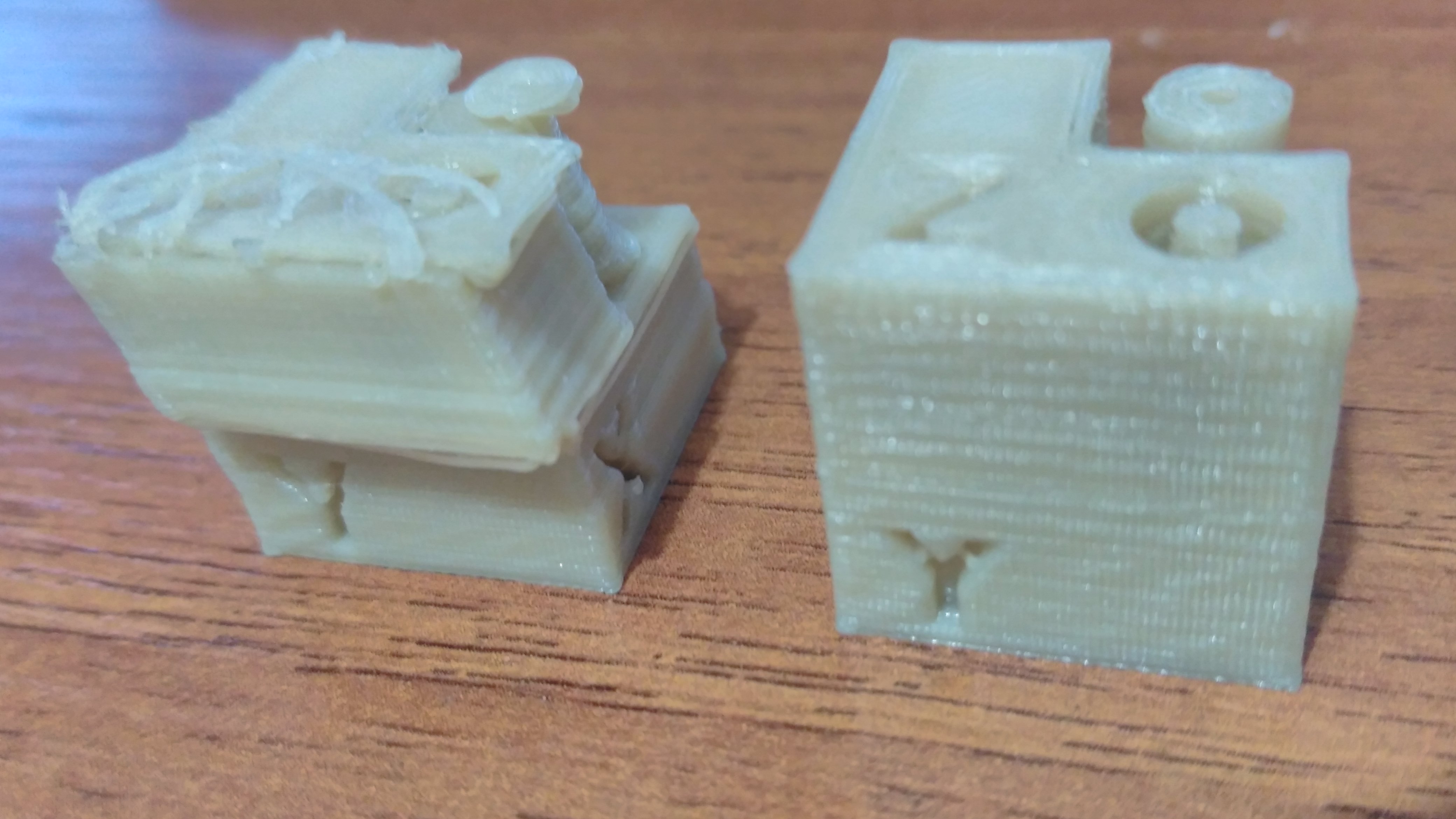

А теперь сама печать. Печатал первый попавшийся тестовый кубик на thingiverse.
В слайсере стояла скорость в 100 мм/с. Теперь я повысил ее до 200%
И вот первые результаты:
Из шестого анета прямиком во фрибот мини. Продолжение
Вот вам и самая удачная кинематика и сверхточная лазерная резка фанеры, я уже молчу о замечательных китайских комплектующих, а боуден понравился больше всех. Такого жесткого смещения слоев по всем фронтам не было даже на кривом Anet A6. Переделка оказалась неудачной, буду собирать обратно дрыгостол. Все расходимся...
А теперь серьезно. Я стекло не закрепил. Специально. Подумалось мне, что теперь оно должно оставаться на месте. Пока не увеличивал скорость все было более-менее, но после повышения такая пляска началась. Чего скрывать, я и сам его пододвигал. Несколько раз сопло цепляло за деталь, что меня удивляло.
Повеселившись закрепил стекло парой зажимов и напечатал кубик заново.
Здесь я тоже повышал скорость, примерно чуть выше середины. Качество не очень, но с геометрией проблем нет. Надо теперь настраивать печать в слайсере.
