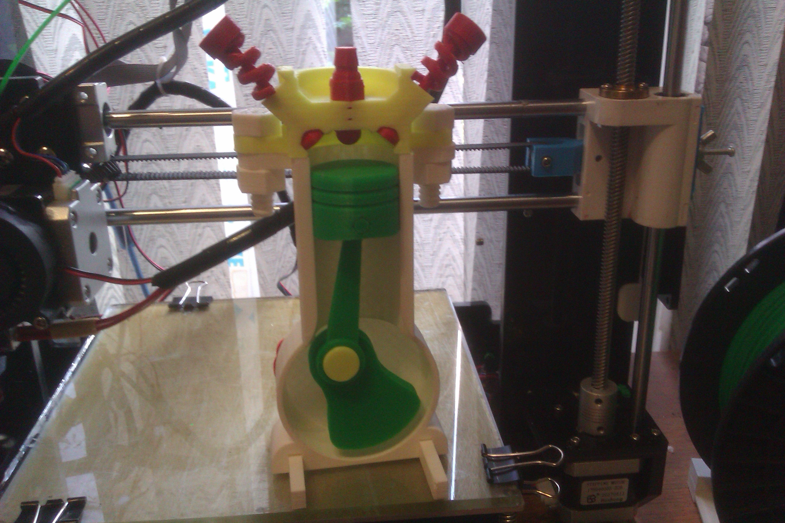

Четвертое. Печать несколькими цветами.
В начале пробовал пользоваться онлайн сервисом COLORPRINT. Но один раз сработала, второй почему-то нет. Подумал, почитал статьи на сайте, прочитал про команду М600. Попробовал применить, понравилось, теперь пользуюсь. Единственное раз была проблема пока переставлял пластик сдвинул головку экструдера, поэтому будьте с этим аккуратней. Так же необходимо пластик при смене протолкнуть в сопло пока не пойдет нужный цвет (это может только у меня и зависит от прошивки?).Пятое. Пластик от FDplast.

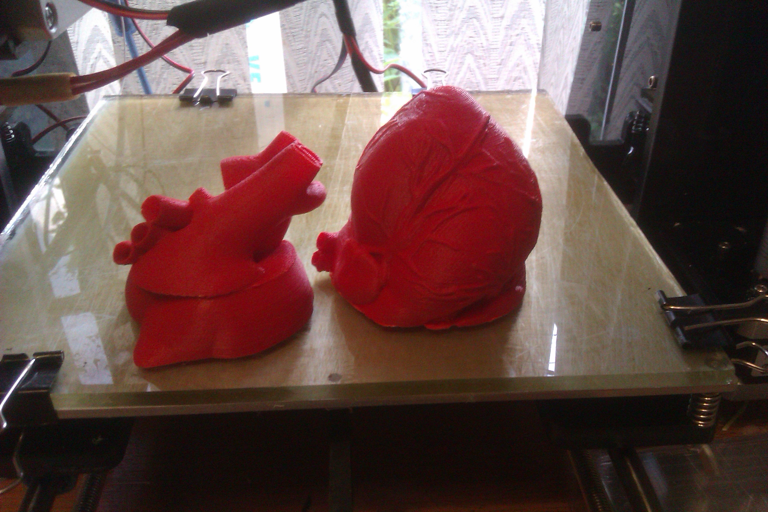

Первый пластик выписал на алли, но он шел, а вернее полз почти 2 месяца, все сроки вышли. Да и цены немаленькие. Попробовал выписать с sopytki. Сначала ABS белый и PLA переходной цвет. Доставили за 2 недели в пункт доставки и цена почти в 3 раза ниже. Попробовал, все хорошо печатает, прилипает. С ABS поигрался с температурами, так как в начале между слоями рассыпался.
Затем выписал уже побольше и разный пластик:

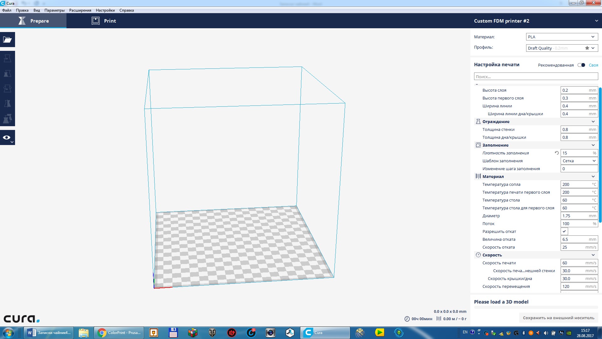

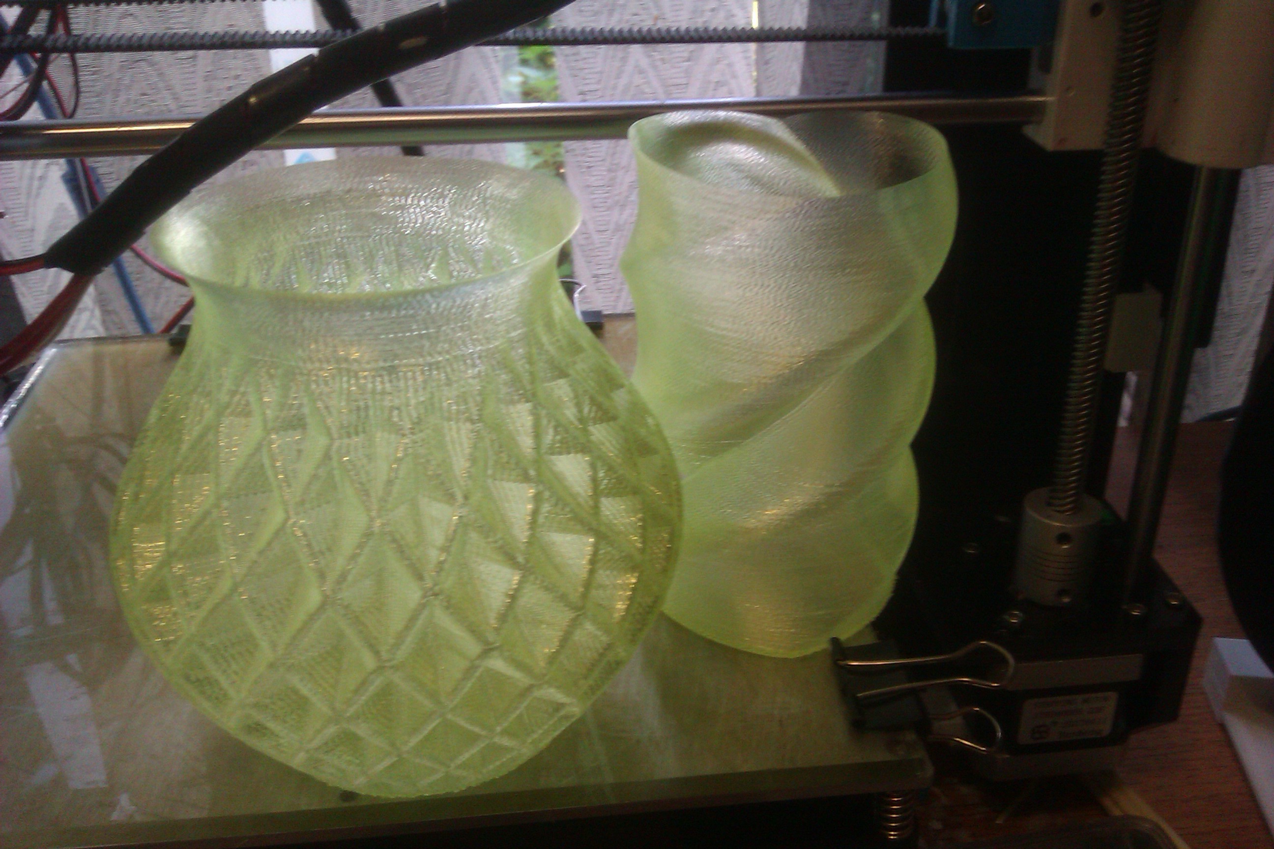

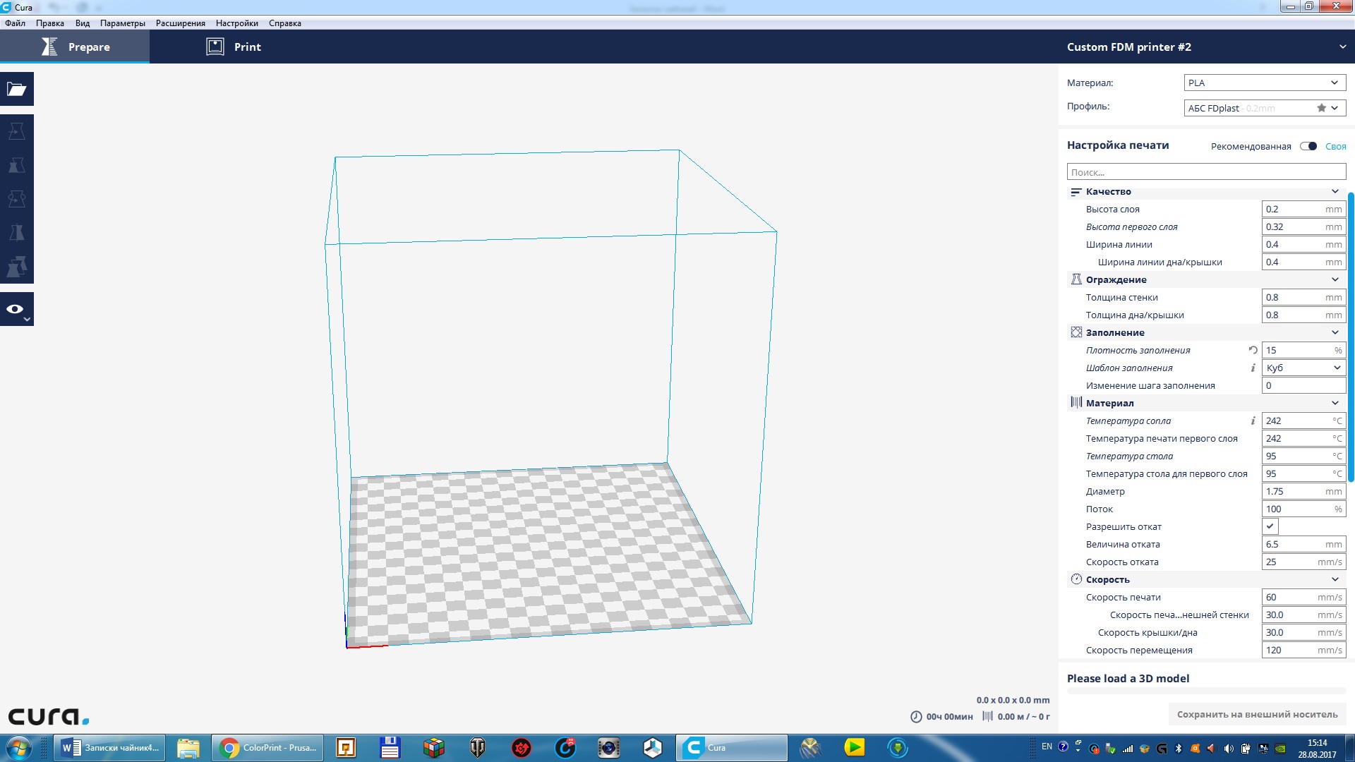

ABS белый, желтый, красный. Печатаю на следующих попугаях: Без охлаждения на крупных деталях, и на мелочи на 40%. Стол мажу ПВА.PLA белый, зеленый, переходной цвет (оказался синим):Охлаждение на 100%. Стол обезжиренное стекло.

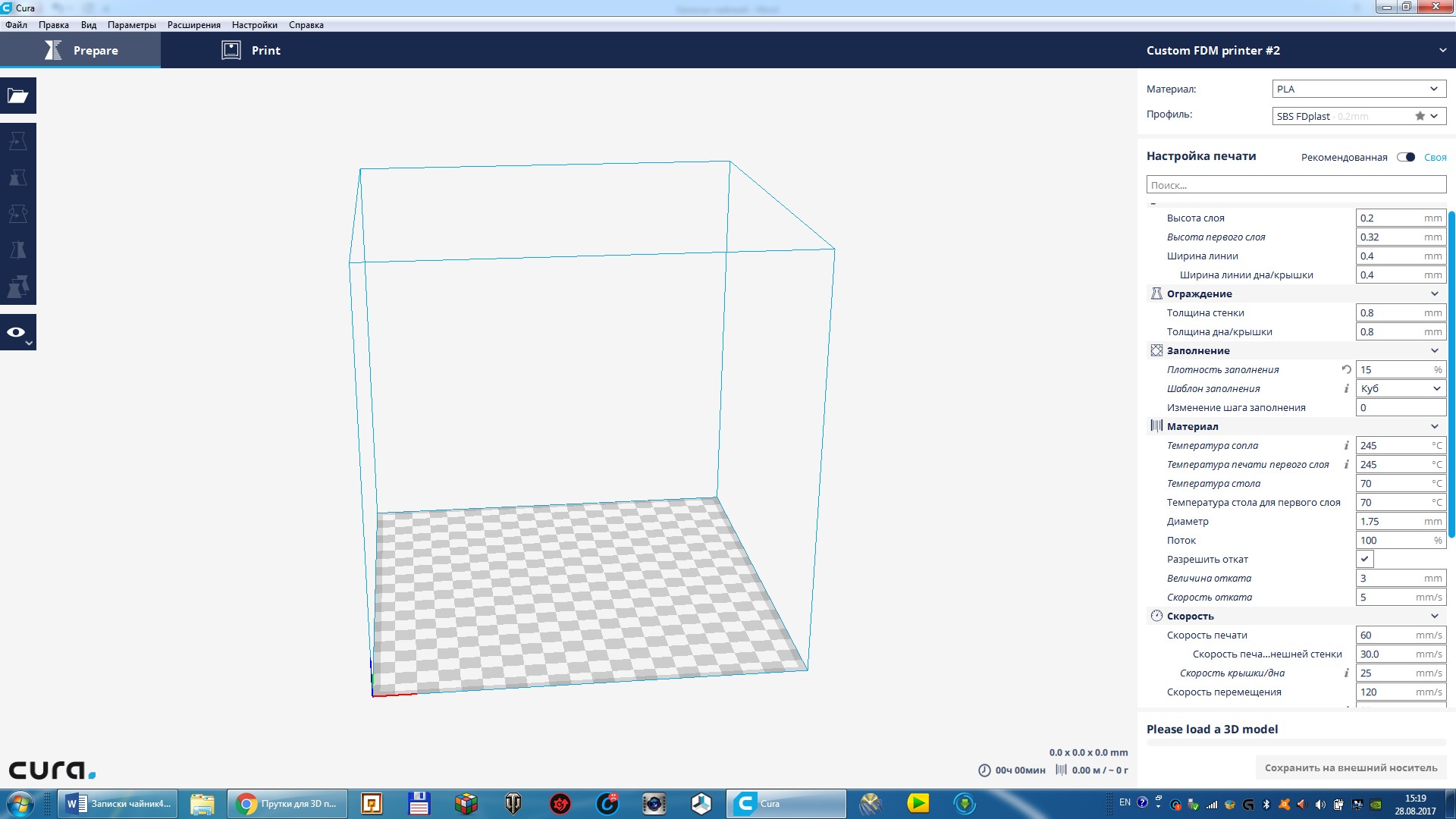

SBS черный и SBS Glass желтый.Охлаждение на 30%. Стол обезжиренное стекло.Также еще выписал себе от Esun люминесцентный, светящийся голубым, PLA печатаю на таких же попугаях, как и от FDplast. Но честно говоря разочаровал, время свечения совсем мизерное, полчаса всего где-то.
