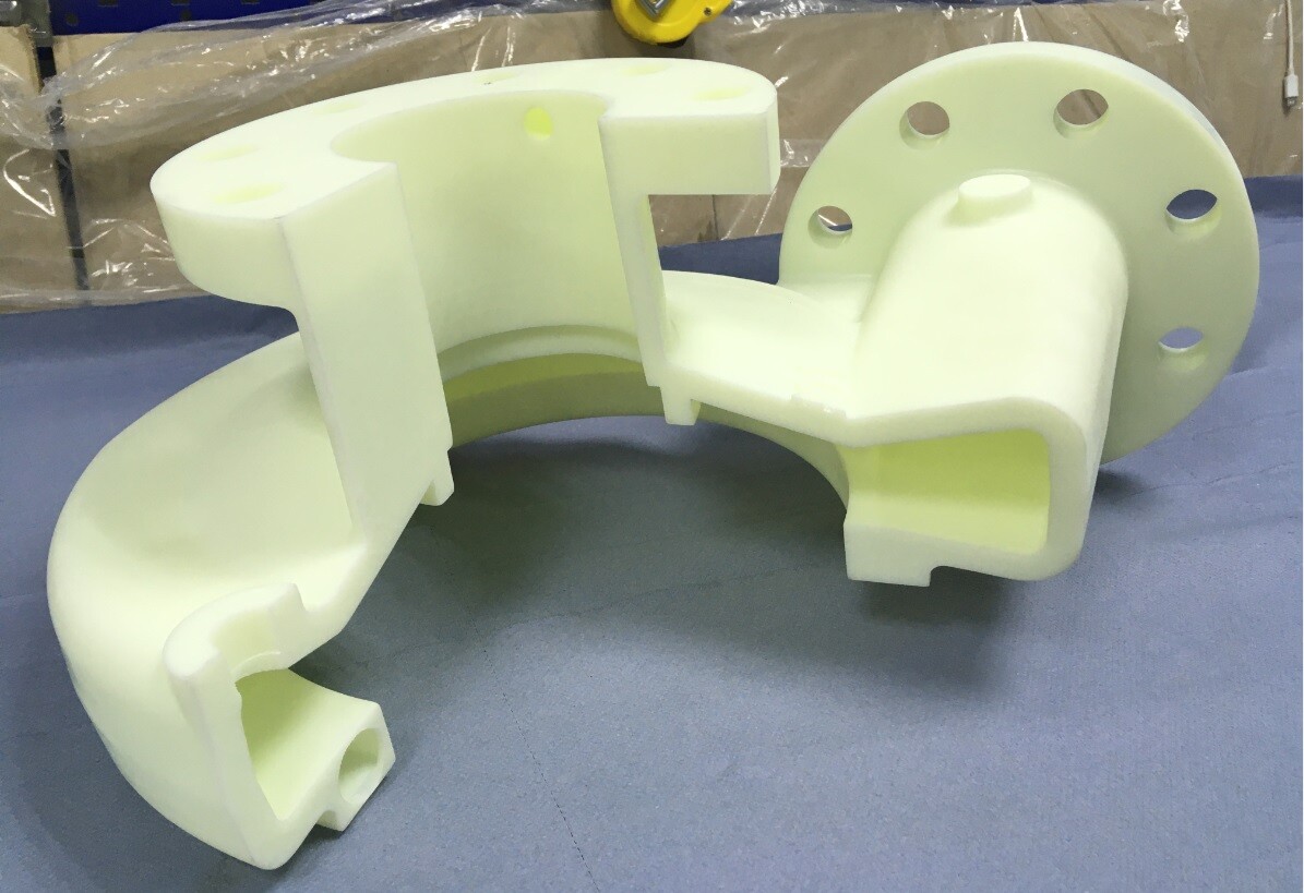

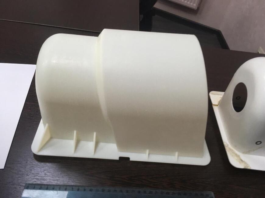

9 изделий, которые выгоднее изготовить на фотополимерном 3D‑принтере
Макет корпуса маховика. Габаритные размеры модели – 520 х 280 х 160 мм, время печати – 15 часов

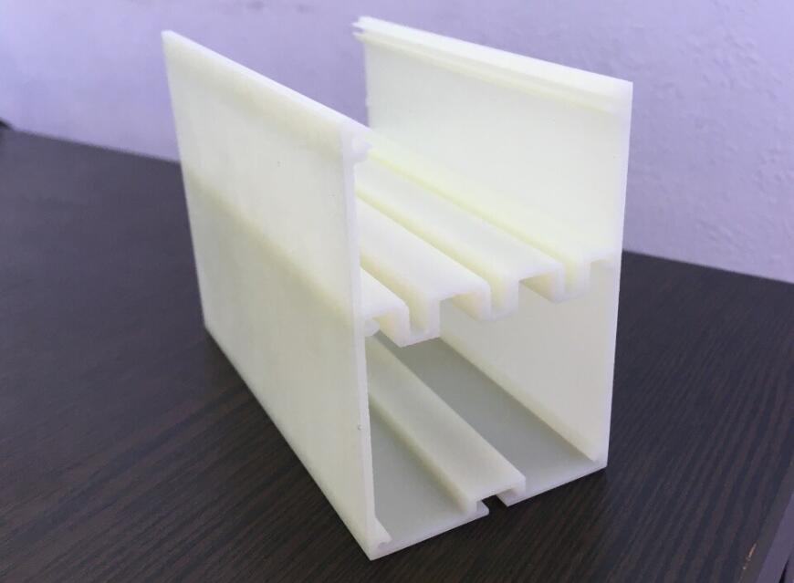

Изготовление опытного образца профиля для линейных светильников. После нескольких доработок вида профиля заказчик смог проверить светильник и его элементы на собираемость, после чего смог запустить в производство алюминиевый профиль. Время печати – 2 часа

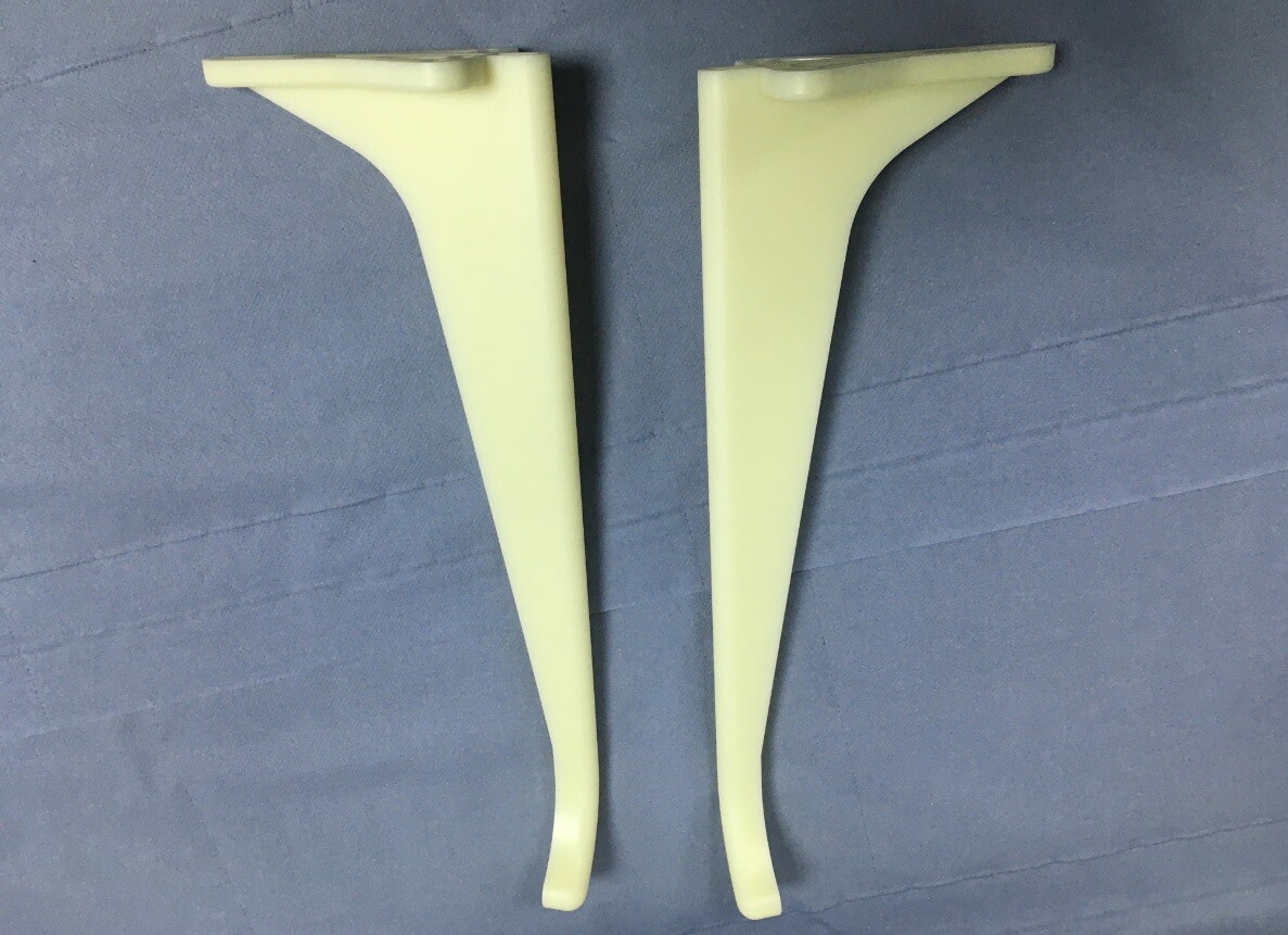

Напечатанные кронштейны. Габаритные размеры модели – 435 х 144 х 150 мм, время печати – 3 часа
За то время, что принтер находится у нас, мы разобрались со всеми техническими нюансами, всеми сложностями его настройки, эксплуатации и обслуживания. Заказы нам поступают самые разные, требующие разных подходов, и специалисты TWIZE ежедневно наращивают свои компетенции. У нас налажена коммуникация с нашими китайскими коллегами, мы с ними буквально через день общаемся по необходимым вопросам. Этим опытом мы готовы делиться со всеми, кто интересуется приобретением принтера или заказом услуг.
Кстати, я регулярно провожу исследования конкурентов, и могу сказать, что в России не так много провайдеров услуг, имеющих настолько большую SLA-машину.

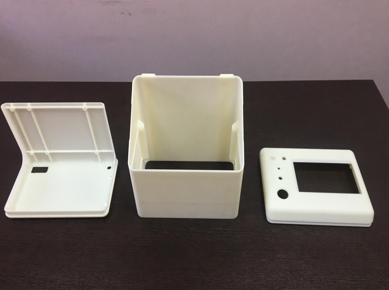

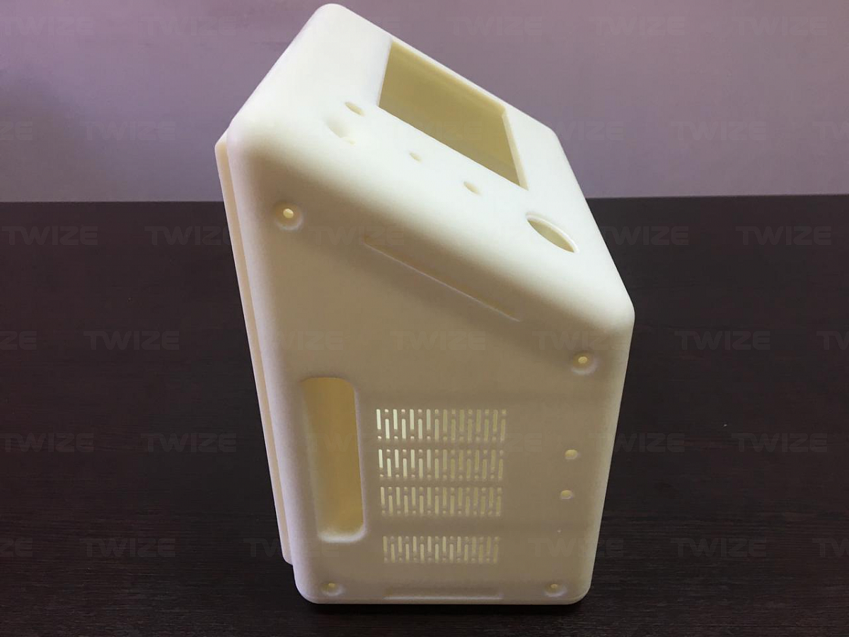

Прототип корпуса для прибора «Луч»
  • Заказчик: АО «Пермская научно‑производственная приборостроительная компания»
  • Задачи: проверка размещения внутренних узлов, оценка промышленного дизайна, демонстрация проекта руководству и инвесторам
  • Время печати: 36 часов
  • Стоимость работ: вдвое дешевле, чем при использовании традиционных технологий
Это наш постоянный клиент – практически ежемесячно получаем от него заказы на печать прототипов. Данная деталь довольно крупная, в длину примерно 30 см. Поскольку у ProtoFab SLA600 DLC большая камера построения, в ней можно за один сеанс напечатать несколько моделей. Запускаем принтер вечером – и заказ может быть готов уже на следующий день. Если требуется напечатать крупногабаритный объект, загружаем принтер на выходные в составе других заказов.

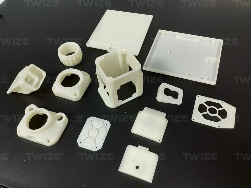

Элементы корпуса РЭА
  • Задача: произвести различные элементы корпуса радиоэлектронной аппаратуры
  • Толщина слоя печати: 0,1 мм
  • Время печати: 7 часов
  • Результат работы: рабочие прототипы деталей, также пригодные для литья в силикон
Необходимо было создать рабочий прототип – сборку корпуса со всеми внутренними деталями – и проверить на собираемость. Мы получили файлы, распечатали модели, затем клиент доработал конструкцию и заказал повторную печать.
Прототипирование корпусов РЭА – этап опытно-конструкторских работ, который необходим при проектировании нового изделия. Классический способ – фрезерование корпуса из цельной заготовки – имеет низкий коэффициент использования материала, следовательно, печать по SLA‑технологии обходится дешевле.

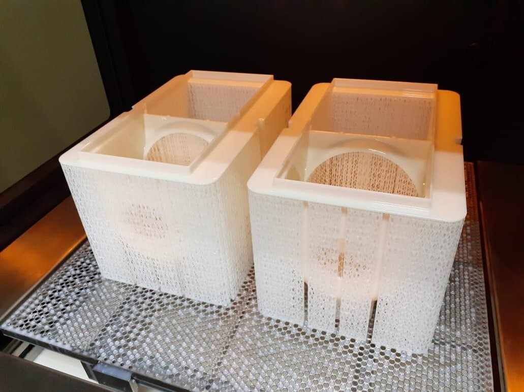

Автомобильные фары
  • Задача: создание корпуса фары автомобиля с внешней крепежной рамкой в максимально короткие сроки
  • Габариты объекта: 550 х 380 х 260 мм
  • Время печати: 5 часов
  • Результат: готовая модель из фотополимерного пластика
Изготовление автокомпонентов, в том числе для воссоздания запчастей, для тюнинга – это очень перспективный рынок для фотополимерной 3D‑печати. Например, у компании ProtoFab детали для автомобильной промышленности составляют львиную долю всех заказов. Хочу также обратить ваше внимание, что благодаря большому размеру платформы построения за один пятичасовой сеанс печати были выращены сразу две фары.

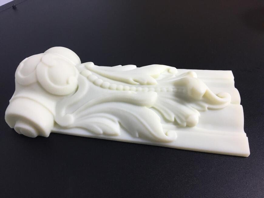

Декоративный барельеф
  • Задача: произвести элемент объемного барельефа для литья гипса через силикон с помощью 3D‑печати из белого фотополимера Formula W
  • Габариты объекта: 280 х 144 х 64 мм
  • Время печати: 8 часов
  • Результат работы: мастер‑модель, пригодная для создания силиконовой формы для получения гипсовой копии
Стереолитография прекрасно подходит для всего, что касается вакуумной формовки и литья в силикон. У нас много клиентов, для которых мы выступаем основными партнерами. Они во многих своих потребностях ушли от традиционных методов и заказывают изготовление мастер-модели на 3D-принтере. Почему? Форму, которую вы видите, можно напечатать как корку, внутри она будет пустотелая. Получается экономически выгодно и быстро, в том числе за счет того, что не требуется обработка.

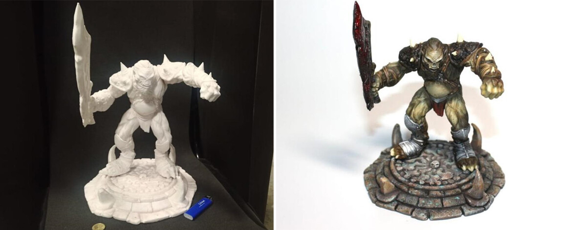

Мастер-модель игрового персонажа
  • Задача: 3D‑печать эксклюзивных штучных сувенирных фигур персонажей из белого фотополимера (Formula W, серия ABS-LIKE)
  • Высота объекта: 17 см
  • Время печати: 13 часов
  • Результат работы: мастер‑модель для последующей отливки
Раньше производители сувениров печатали свою продукцию из гипса. Кстати, у нас есть две гипсовых аддитивных установки, которые печатают сразу цветом. Гипс – материал очень хрупкий, сувенир легко сломать, на него сложно что‑то наклеить. Сейчас все перешли на фотополимеры. Помимо прочности, SLA‑принтер обеспечивает превосходную детализацию – пропечатываются все мелкие детали, и не требуется постобработка. Изделие остается только покрасить, и смотрится оно всегда великолепно. Эта фигурка напечатана пустотелой, но если нужно увеличить вес, прочность, корку можно залить монтажной пеной, эпоксидной смолой и т.д.

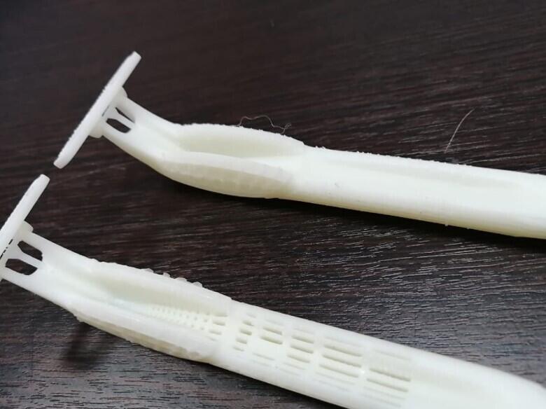

Прототип бритвенного станка
  • Заказчик: промышленный дизайнер
  • Задача: изготовление прототипа будущего изделия на SLA‑принтере из белого фотополимера
  • Время печати: 4,5 часа
Все больше клиентов у нас появляется в сфере промышленного дизайна, где есть запрос на быстрое прототипирование. К нам приходят с зарисовками, с готовыми деталями – мы можем их отсканировать, создать 3D‑модели, внести любые изменения в соответствии с пожеланиями заказчика. Среди таких клиентов – дизайнерские бюро и производители, специализирующиеся по мебели, мебельной фурнитуре, интерьерам, индивидуальному декору. Для них мы печатаем либо формы для литья в силикон, либо готовые функциональные изделия. Данный проект мы сделали для одной крупной компании, которая занимается изготовлением одноразовых бритвенных станков.
