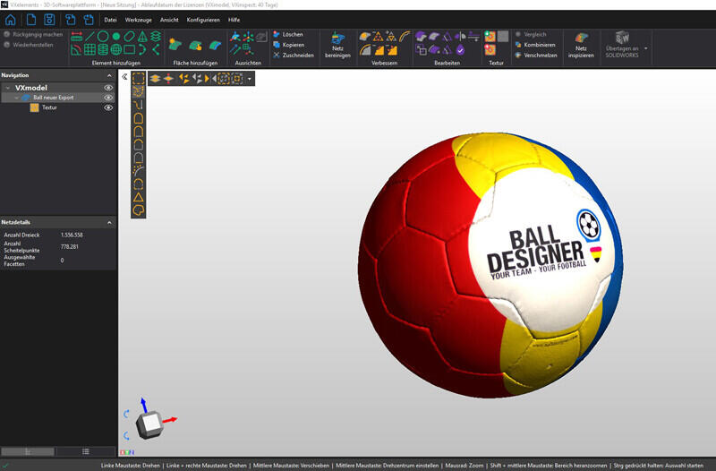

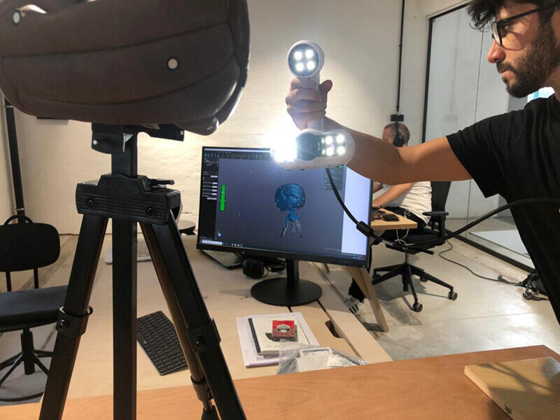

Компания BallDesigner продает кастомизированные футбольные мячи, которые производятся по индивидуальным проектам за короткое время. Целью исследовательского проекта являлась маркировка мячей на производстве. Для этого требовалось отсканировать несколько футбольных мячей, чтобы определить допуски материалов и компенсировать их с помощью робота.

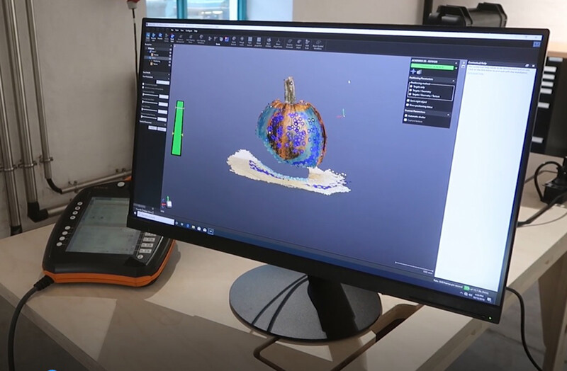

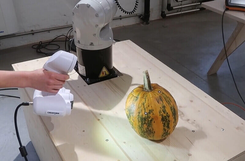

В рамках празднования Хэллоуина была разработана роботизированная установка для KUKA, с помощью которой участники мероприятия могли создать собственный дизайн тыквы на 2D-планшете. Робот-манипулятор наносил выбранный рисунок прямо на тыкву. В этом случае тыкву также нужно было отсканировать заранее, чтобы учесть особенности формы каждого отдельного объекта.

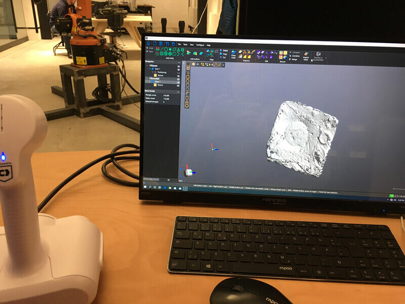

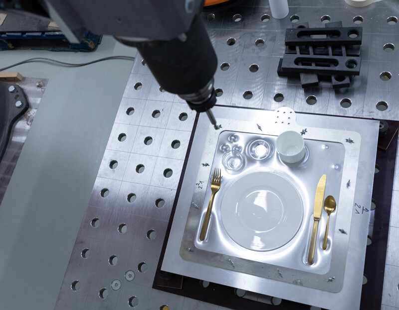

Проектировщица Николь Хюбшер (Nicole Hübscher) разработала поднос для еды, используя технологию поточечной инкрементальной формовки. Робот постепенно изменяет форму листа алюминия с помощью давления без нагревания материала. Поскольку изменяется не только пластичность, но и эластичность металла, 3D-сканер Creaform ACADEMIA использовался для сравнения целевой CAD-модели с фактическим результатом. Такой подход позволяет сразу устранить неточности на производстве.
Иоганнес Брауманн, ректор Университета искусства и дизайна города Линц, подводит итоги: «Меня очень впечатлило то, как студенты, у которых не было опыта в 3D-сканировании, самостоятельно работали со сканером и программой VXelements после инструктажа, занявшего всего несколько минут. Соотношение точности и производительности у этого устройства выше, чем у аналогичных сканеров белого подсвета в той же ценовой категории, и оно подходит для большинства наших задач. Будучи ценным инструментом для исследовательских проектов, 3D-сканер служит нашим студентам отличной базой для получения опыта работы с технологией 3D-сканирования».
