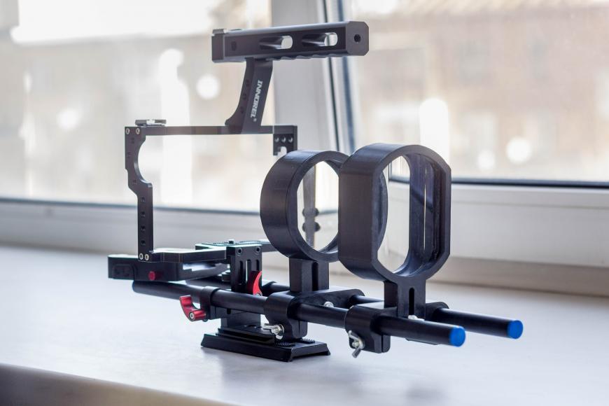

— Оба варианта мне не подходили из-за своей цены. Я решил пойти радикальным, но интересным методом и сделать насадку самостоятельно. Прошёлся по местным кинотеатрам и нашёл старый нерабочий кинопроектор, в нём есть нужные мне цилиндрические линзы.

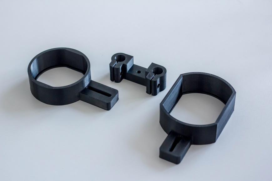

— Оставалась одна проблема — я не знал, как их закрепить. Мне нужны были очень специфические крепежи, которые нигде нельзя купить.
Как раз в таких случаях Hercules — незаменимый инструмент.
Чтобы отрисовать два держателя для линз у вас уйдёт не больше часа.
При этом модель можно сделать любой формы, добавить необходимые крепления с конкретным диаметром и местом расположения.
Никита
| Оператор
— Я напечатал всё, что мне было нужно на принтере Hercules.
Больше всего мне нравится, что я могу подстроится под свою конфигурацию оборудования и не «колхозить» кучу переходников.
— У меня 6 мм направляющие, я сделал держатели именно под них, а рамку сделал ровно под размеры линз. Я вообще не парюсь, что может что-то не подойти, ведь я делаю это именно под себя.
На такую конструкцию уйдёт около 100 грамм пластика и час подготовки. Детали напечатаются за 10 часов, а значит уже на следующий день вы сможете ими пользоваться.
Себестоимость почти нулевая, готовность: 10 часов против месяца доставки из зарубежного интернет магазина.

— Анаморфотные насадки стоят от 1000 $, так что вы понимаете сколько я сэкономил, сделав эту насадку своими руками. Теперь я снимаю с её помощью кинозарисовки.
— Я вообще часто печатаю на Hercules разные крепления и заглушки. Особенно меня это выручает, когда чего-то нет в наличии в магазине. А вся эта мелочь теряется очень быстро...
