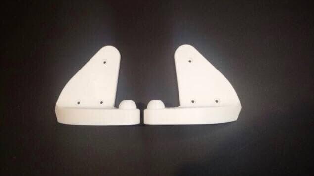

Как ни странно ожидаемый «первый блин» «вылез» во втором заказе ( кронштейны для боковых зеркал автомашины Ока), который стал «сериалом с продолжением». Ибо изначально неудачный выбор материала PLA привел к разрушению первого комплекта деталей. И лишь со второй попытки все получилось как надо.
3D печать: технология для работы и отдыха
Кронштейны для боковых зеркал автомобиля Ока. Материал: Eternal (ASA) от REC. Принтер Hercules 18. Время печати 35 часов. Температура сопла 245 °С. Температура стола 110 °С. Фото предоставлено Андреем Шилейко
Кронштейны для боковых зеркал установлены на автомобиле Ока. Фото предоставлено Андреем Шилейко

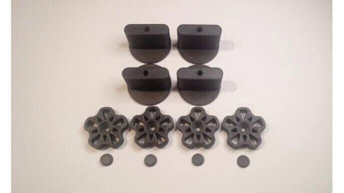

Крепления для топливного бака моторной лодки. Материал: TOTAL CF-5 от Filamentarno. Принтер Hercules 18. Фото предоставлено Андреем Шилейко
Показательным примером второй причины было задание по массовому изготовлению пластиковых элементов. Оригиналы производят в Испании, что с учетом курса Евро и кризиса в экономике сделало аддитивные технологии палочкой-выручалочкой конкретно в этом случае.
Всего нужно было напечатать 350 (!) комплектов с полным совпадением по цвету и прочностным характеристикам. Опыт Андрея плюс высокая производительность принтера Hercules 18 помогли с честью выполнить обязательства.

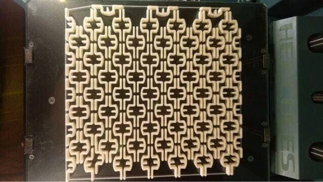

3D печать: технология для работы и отдыхаПластиковые элементы. Материал: ASB от BestFilament. Принтер Hercules 18. Фото предоставлено Андреем Шилейко
Впрочем, и это не потолок. Следующий заказ - на 2 550 штук был также исполнен вовремя.
3D печать: технология для работы и отдыхаПластиковые элементы. Партия: 2 550 штук. Материал: PLA от BestFilament. Принтер Hercules 18. Фото предоставлено Андреем Шилейко

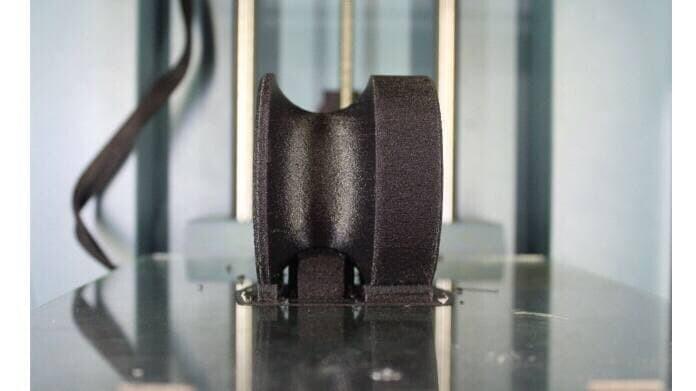

Однако аддитивные технологии сейчас - это не только про сувениры и прочую мелочевку. Особая гордость - изготовление деталей для оборудования, работающего с металлом. Сами понимаете, что нагрузки, к примеру, на вальцы трубогибочного станка или гибочную оснастку серьезные. 3D печать таких деталей оптимальна для производственных партии до 10 000 единиц готовых изделий и позволяют:
  • Разработать уникальную оснастку в очень сжатые сроки и обойтись без подрядчиков;
  • Оптимизировать расходы на изготовление оснастки;
  • Уменьшить себестоимость для небольших партий изделий за счет отсутствия расходов на разработку, изготовление и доводку металлической оснастки.
Валец для гибки труб диаметром 30х2 мм из алюминия. Материал: Titan GF-12 от «Filamentarno!». Принтер Hercules 18. Фото предоставлено Андреем Шилейко

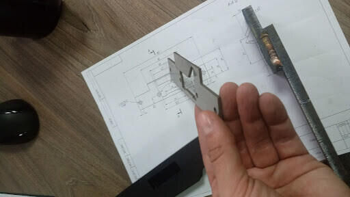

Другой пример.

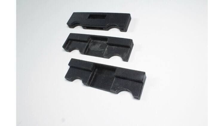

3 варианта оснастки для изготовления дверной планки. Изготовление и корректировка проведены в очень сжатые сроки. Фото предоставлено Андреем Шилейко
Оснастка для изготовления дверной планки. Материал: Titan GF-12 от «Filamentarno!»
Дверная планка. Фото предоставлено Андреем Шилейко

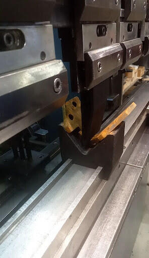

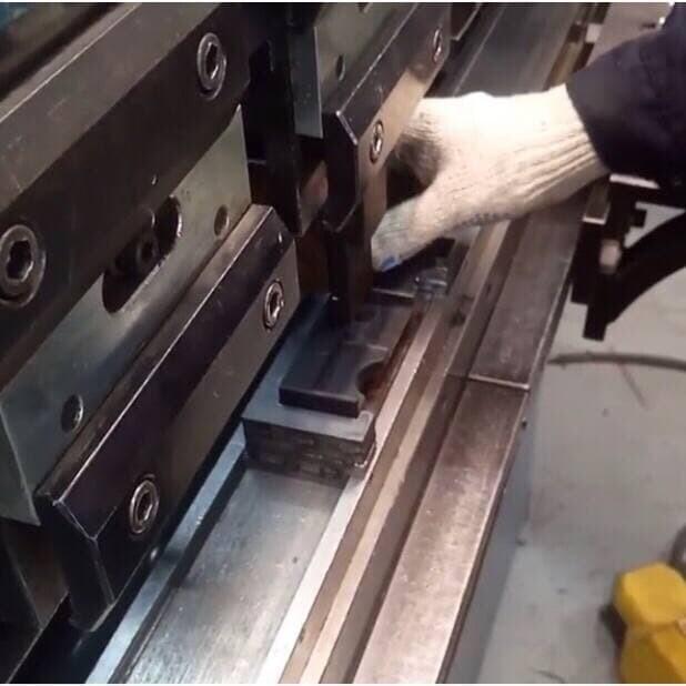

«На прошлой неделе распечатал оснастку для гибки, тоже из Titan GF-12 и удалось согнуть 10 мм стальную пластину. У гибщика со стажем 20 лет были очень большие глаза что такое вообще возможно.»
Андрей Шилейко
Пуансон и матрица для гибки 10 мм стали. Материал: Titan GF-12 от «Filamentarno!»

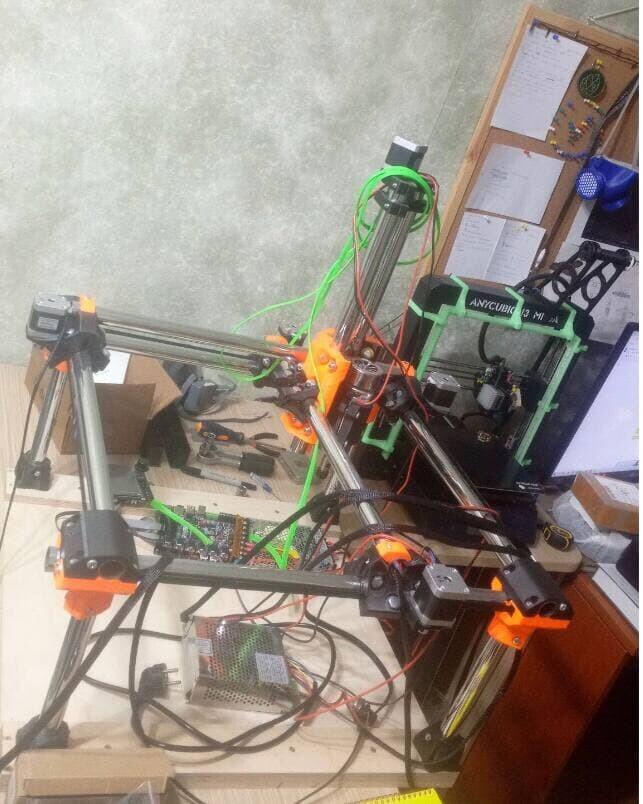

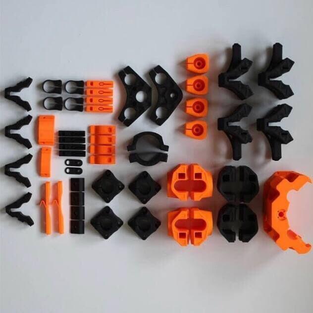

Хорошим примером такой деятельности является сборка в рамках открытого проекта MPCNC универсальной платформы точного управления движением под оборудование с ЧПУ (фрезерный станок, 3D-принтер, лазерный резак, виниловый резак, плазменный резак).
Универсальная платформа открытого проекта MPCNC. Материал пластиковых деталей: ABS GF-4 от «Filamentarno!». Время печати: 245 часов. Принтер Hercules 18. Фото предоставлено Андреем Шилейко
В ходе монтажа пригодился опыт в электронике, сборке механики, а уже после окончательной сборки платформы можно отработать навыки по фрезеровке, написанию управляющих программ. Не говоря о том, что все пластиковые элементы платформы были напечатаны на Hercules 18.
Детали для универсальной платформы открытого проекта MPCNC. Материал: ABS GF-4 от «Filamentarno!». Время печати: 245 часов. Принтер Hercules 18. Фото предоставлено Андреем Шилейко
