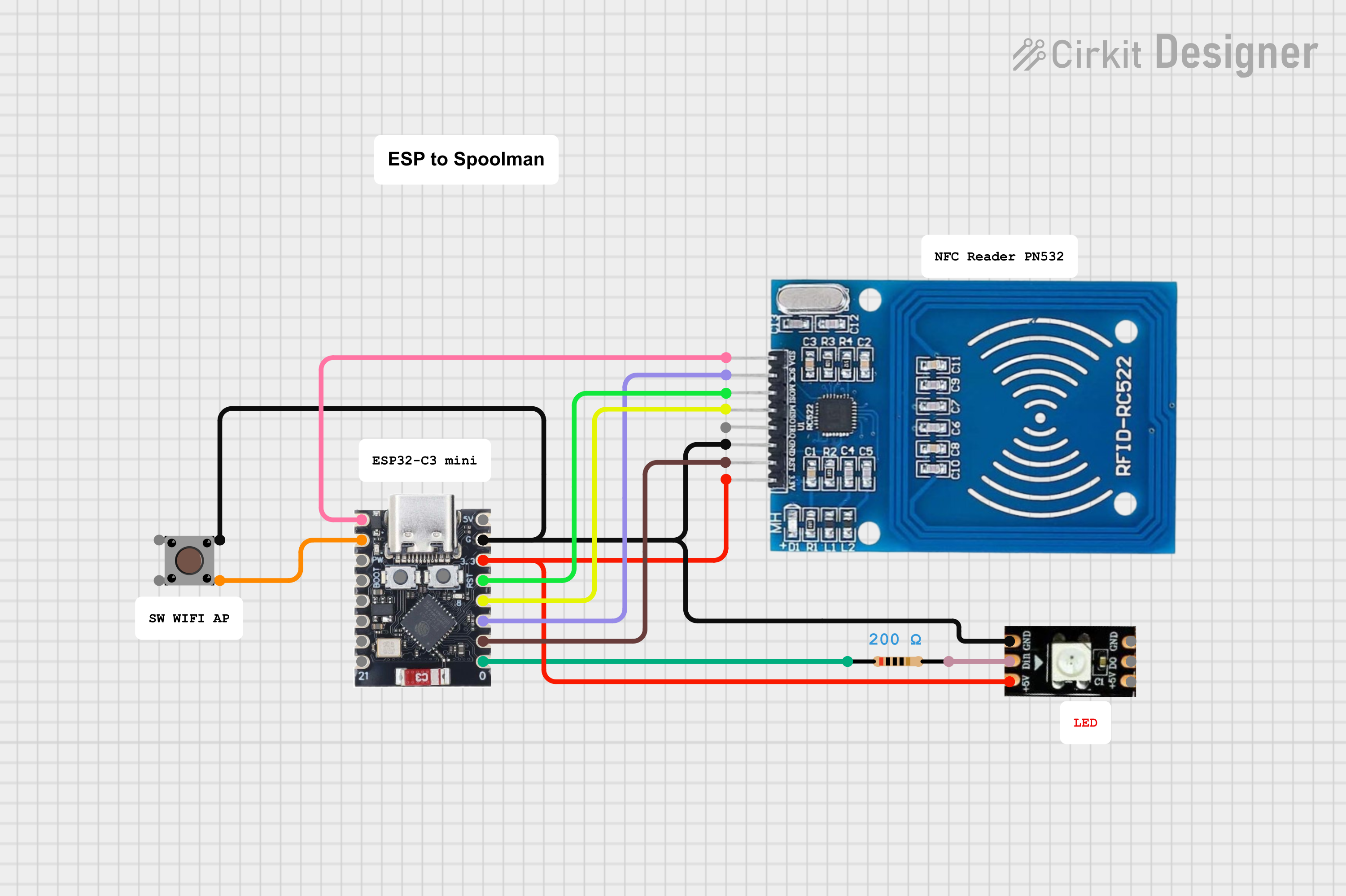

СХЕМА
Схема подключения модуля и ESP32
Создание и считывание своих меток NFC для базы данных катушек SPOOLMAN

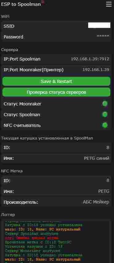

При включении ESP создает точку доступа с именем "ESP to Spoolman" и будет мигать синий светодиод к которой необходимо подключиться и перейти по IP 192.168.4.1. В настройках необходимо ввести данные свой wifi сети, IP адрес сервера Spoolman, и IP адрес сервера Moonraker (ваш принтер с Klipper). И нажать кнопку "Save&Restart". После переподключения должны гореть зеленые светодиоды о доступности серверов и считывателя NFC. При необходимости нажать кнопку "Проверка статуса серверов". Светодиод на устройстве должен гороть зеленым. При поднисении метки к считывателю и успешном считывании метки светодиод мигнет желтым и установиться текущая катушка в web-интерфейсе вашего принтера. В случае ошибки чтения метки светодиод мигнет красным. Если красный горит постоянно значить потеряна связь с сервером или сетью. Подробный вывод ошибок и текущего состояния можно увидеть в логе в web-интерфейсе
Вид web-интерфейса устройства

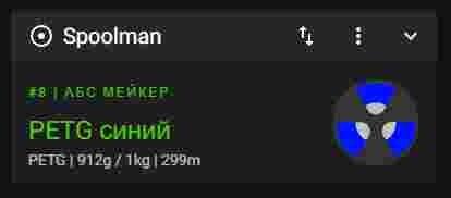

Вид web-интерфейса принтера с установленной катушкой

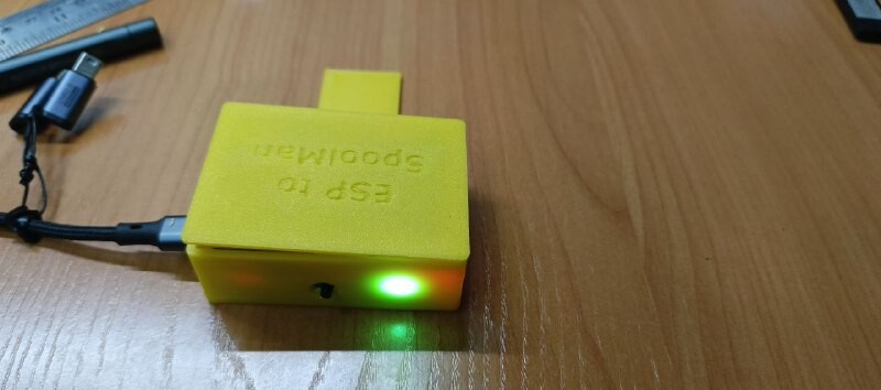

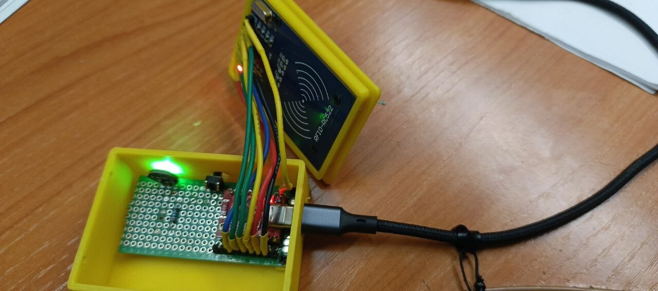

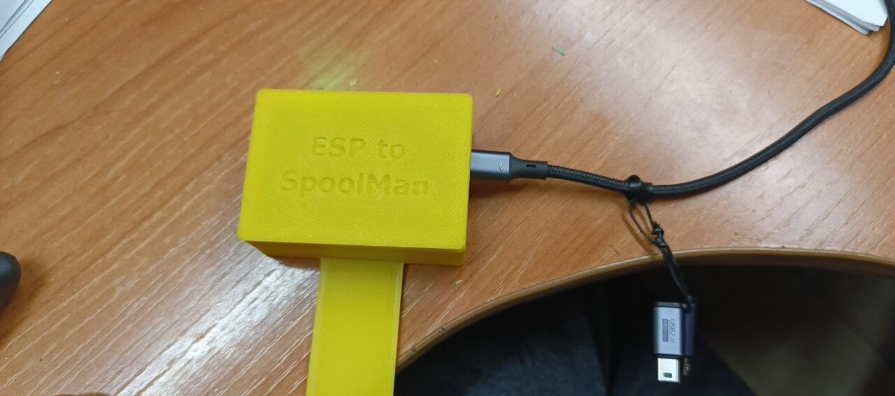

Общий вид устройства
Создание и считывание своих меток NFC для базы данных катушек SPOOLMANСоздание и считывание своих меток NFC для базы данных катушек SPOOLMANСоздание и считывание своих меток NFC для базы данных катушек SPOOLMAN
