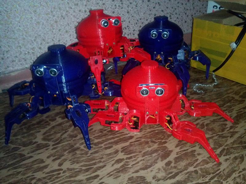

Идея создания появилась еще больше года назад. На тот момент уже были реализованы некоторые проекты в робототехнике. Это синхронно танцующие крабики. Модель была найдена на просторах всем известного сайта, немного изменены некоторые детали. Прошивка полностью своя. На днях на ютуб залью видео.

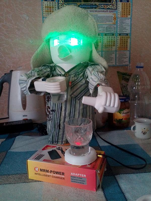

Робот «Собутыльник». Предлагает выпить, наливает на 2х-3х, говорит тосты, шутит, рассказывает интересные истории, не позволяет слишком часто выпивать. На момент, когда он уехал к своему владельцу, у него в памяти было более 200 фраз. Продолжительность фраз от 15 сек до 2 минут.

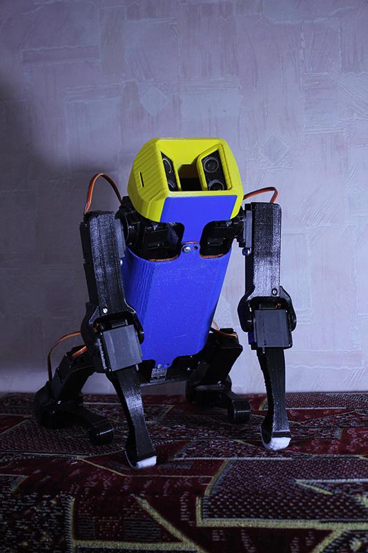

Второй дизайн был взят в конце весны, один хороший человек из Кореи сделал и выложил в открытый доступ. Я немного изменил некоторые части и распечатал, получился вот такой дизайн.
Мой собственный Spot Mini

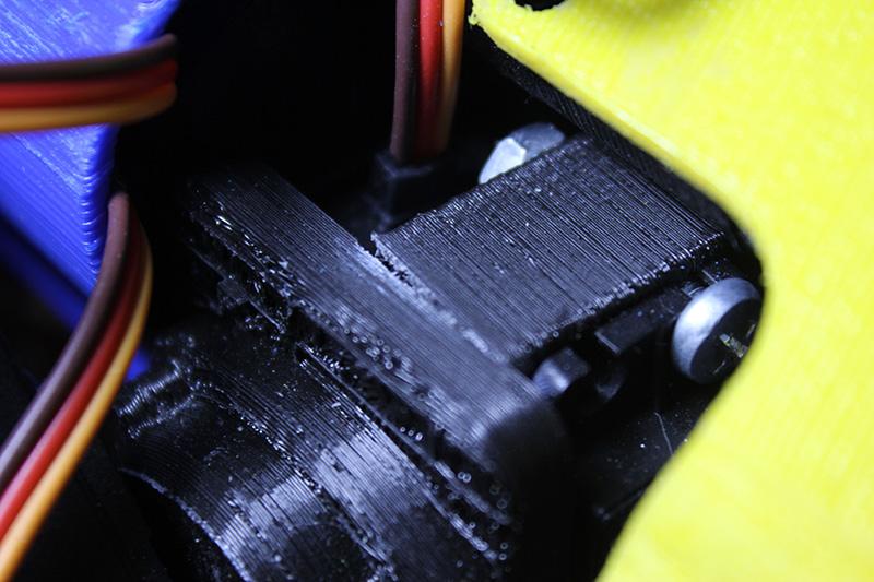

Обрабатывать не стал, оторвал поддержки, некоторые детали пару раз теранул наждачкой, что бы сбить острые края. Смотрится вполне прилично, но в процессе эксплуатации вылезли косяки. Еще при сборке я опасался за отдельные детали, и как оказалась не зря. При прыжках робота одна из деталей треснула. Разобрал, склеил, два раза прыгнул и снова трещина. В итоге я понял, что на этой конструкции прыжки мне не настроить. Перепечатывать эту деталь я так же не вижу смысла, потому что требуется совершенно другой конструктив. Оставим их на третью модификацию, тем более что уже есть понимание, что требуется изменить. Требуется увеличение размеров, мощности моторов, перераспределения центра масс.

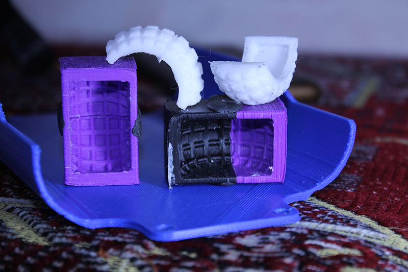

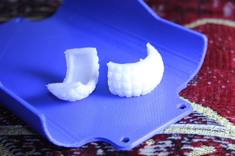

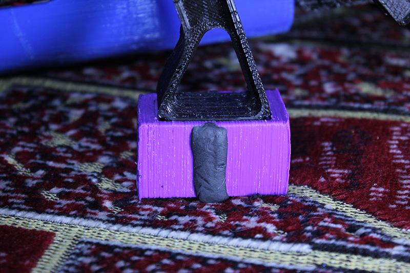

Автор модели предлагает модель резиновых накладок на ноги, печатать флексом я их не стал. Напечатал формы и просто отлил из силикона. Получились симпатичные белые тапочки, которые не так сильно скользят по полу как из флекса.

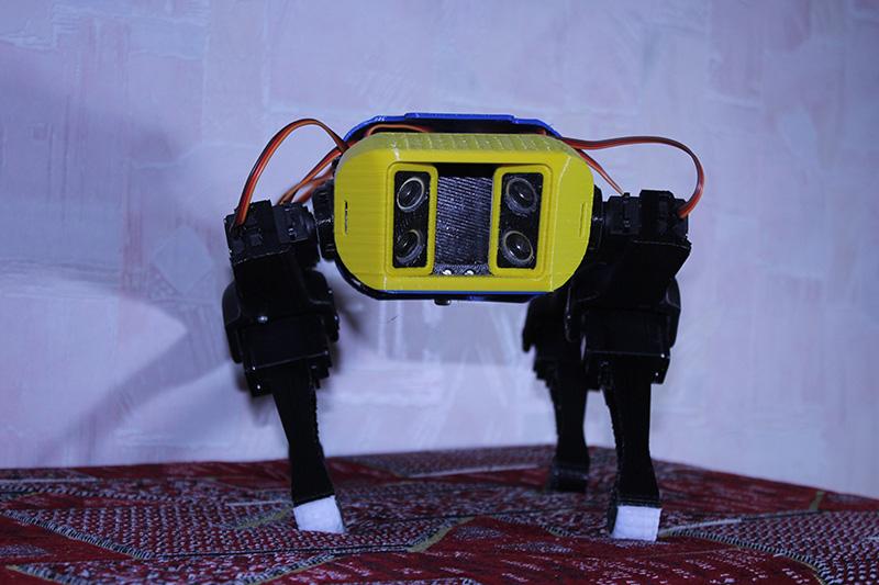

На данный момент робот выглядит не законченным, у него не хватает задней части. Причина банальная, на почте потеряли посылку из китая. В ней должны прийти два LCD дисплея. На них будут выводится логи для отладки робота. Из разъемов будет только зарядное устройство. Прошивка микроконтроллеров настроена по воздуху (через WIFI), что очень удобно.
Немного о возможностях робота. Он умеет ходить на разной высоте, с разной скоростью, разная длина шага. Вперед, назад, поворот, боком… Прыжки делать умеет, но из-за неудачной конструкции детали я не стал его мучить, и видео прыжков нет. Умеет подстраиваться под наклонные поверхности. «Пинки» ногами еще не прописывал, в любом случае он не выдержит ударов в бок. Функция GPS написана, отработана на другом проекте, знает где его дом и сможет вернуться домой. В этом проекте не проверял, на улицу выходить, с таким маленьким, смысла особо нет. На бордюр или ступеньку он не вскарабкается. Видит препятствия, но требуется дополнительная настройка, некоторые наклонные поверхности воспринимает как преграду, это возможно и нужно исправить.
