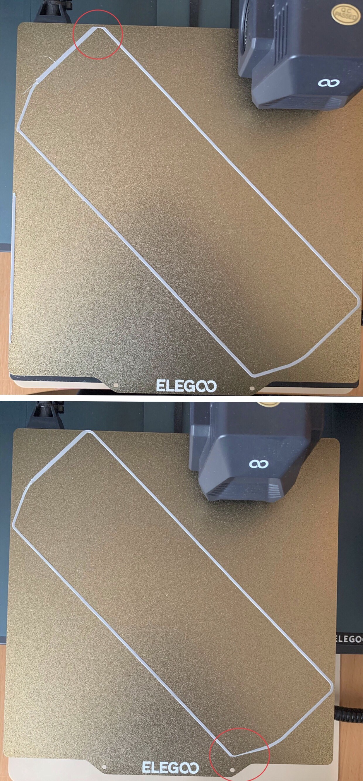

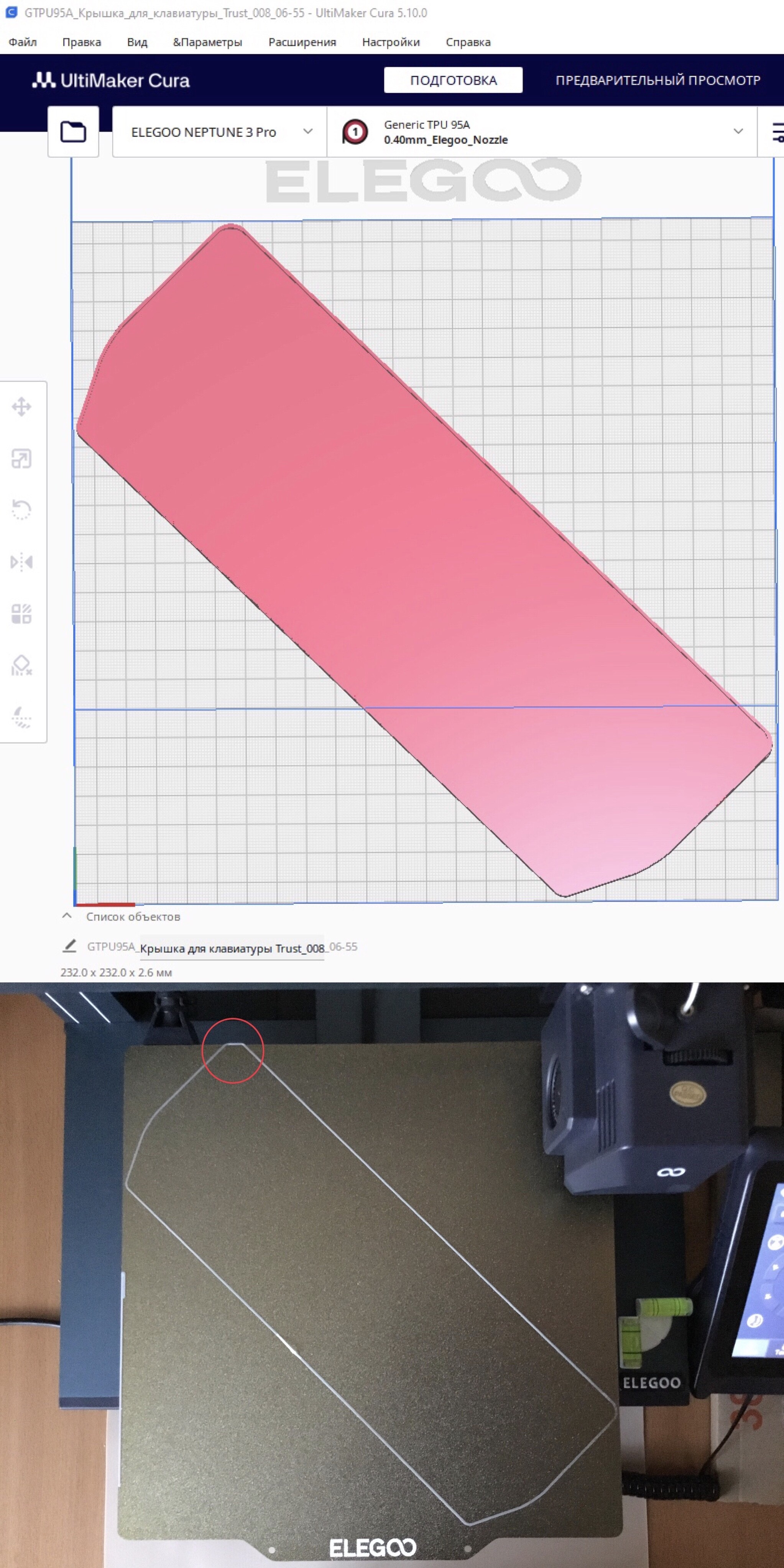

Всем привет! Понадобилось напечатать модель, впритирку умещающуюся на столе моего принтера. По крайней мере Cura показала, что с границами модели на столе всё нормально. Стал печатать и обнаружилось, что модель по оси «Y» не уместилась (см. в красном кружке)
Попытался скорректировать в настройках слайсера, но не тут-то было - модель перемещается, но ограничения: то сверху, то снизу (на фото) присутствуют -

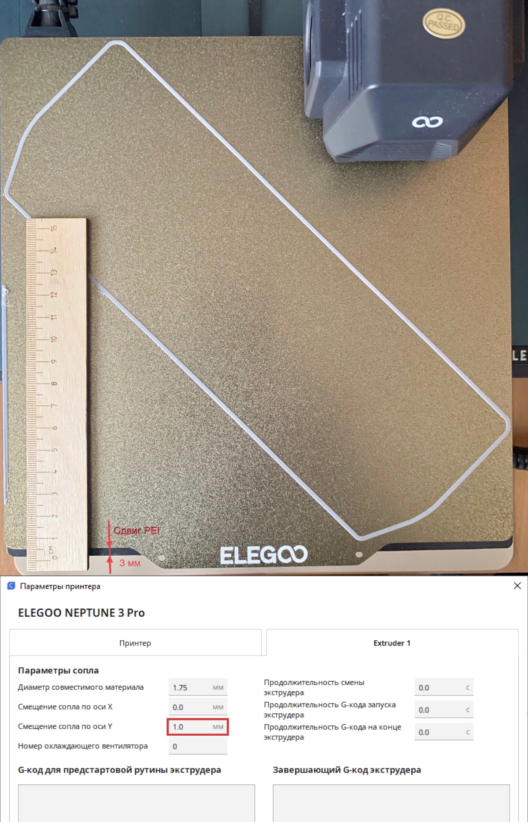

В итоге нашёл выход - сдвинул пластину примерно на ~3 мм и в настройках указал минимальный сдвиг в 1 мм
