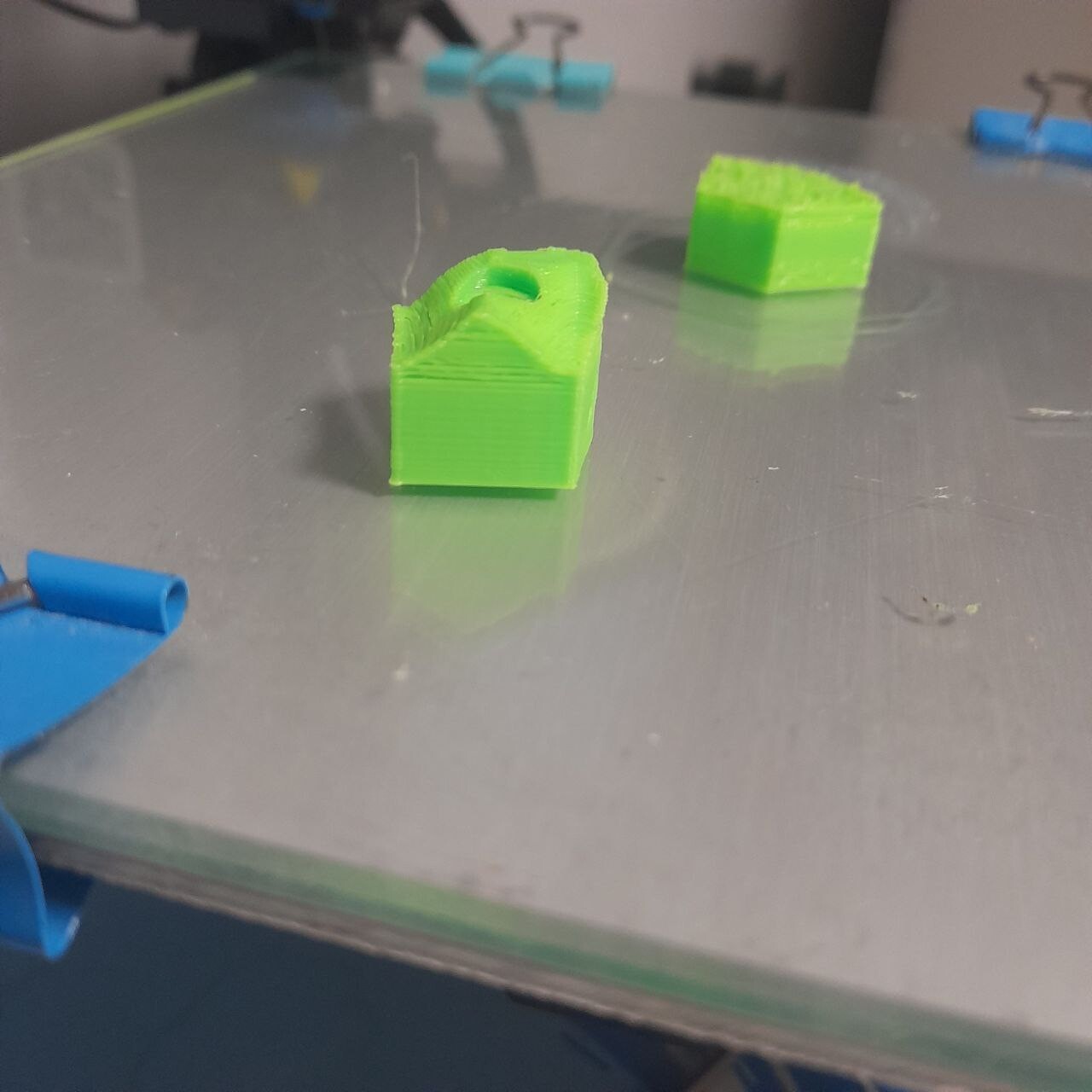

Недоэкструзия печати, и прекращение подачи пластика в процессе печати
Принтер Ender 3 не подает пластик в процессе печати снало все идет нормально потом недоэкструзия либо вообще перестаёт подавать. Катушка нормальная пластик не запутан, сопло поменяла на новое не помогло, тефлоновая трубка нормальная не засорена. Температура печати в пределах допустимого стоит для PLA. Иногда издает стук когда пластик прекращает подаваться, когда достаю нить она на конце расширена, уже не знаю что делать помогите пожалуйста?
