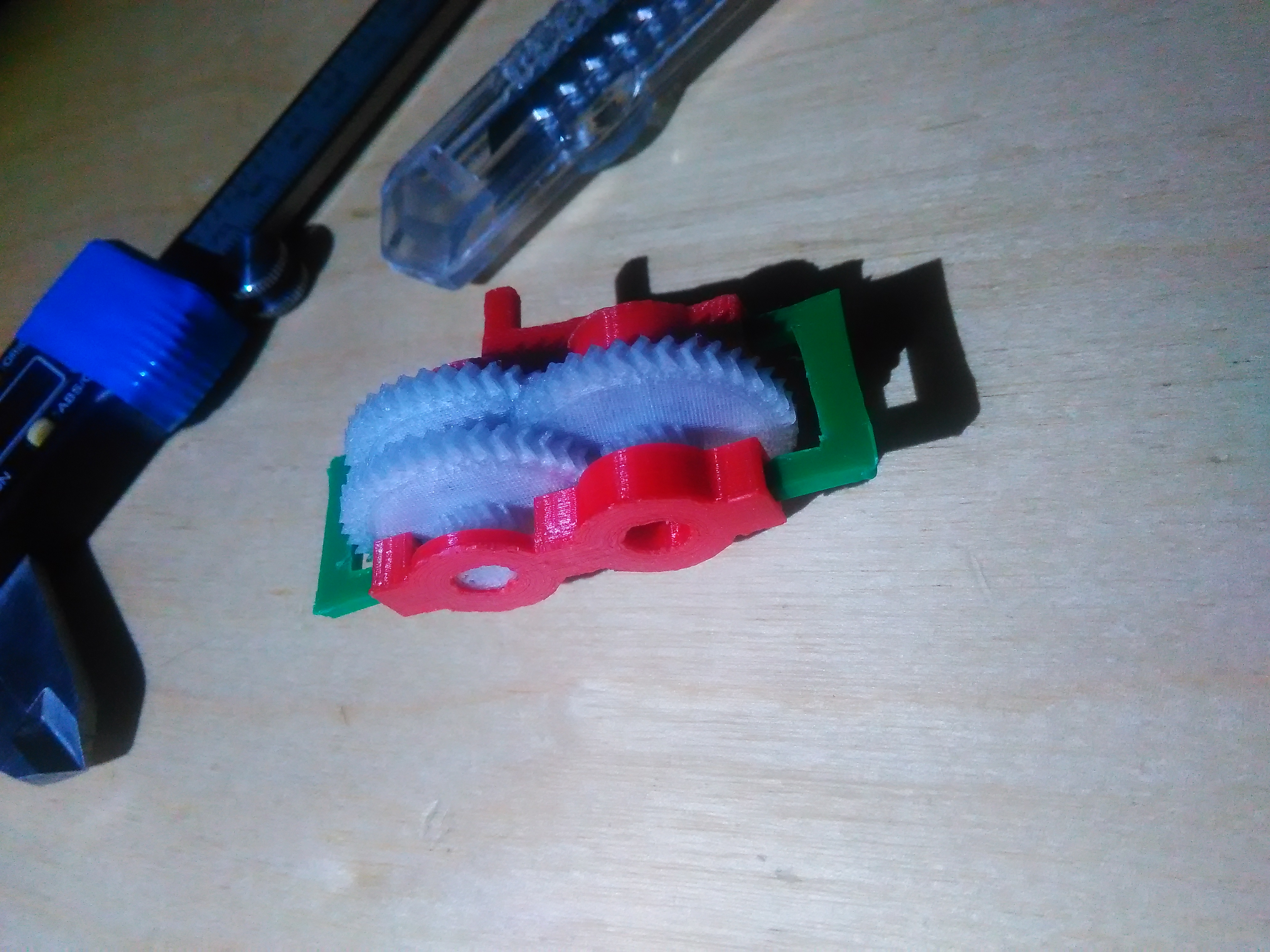

Нейлон, шестерёнки и что в итоге получилось.
Теперь по порядку.
Шестерёнки - Neylon super от rusabs,
Обойма - PLA от FDPlast.

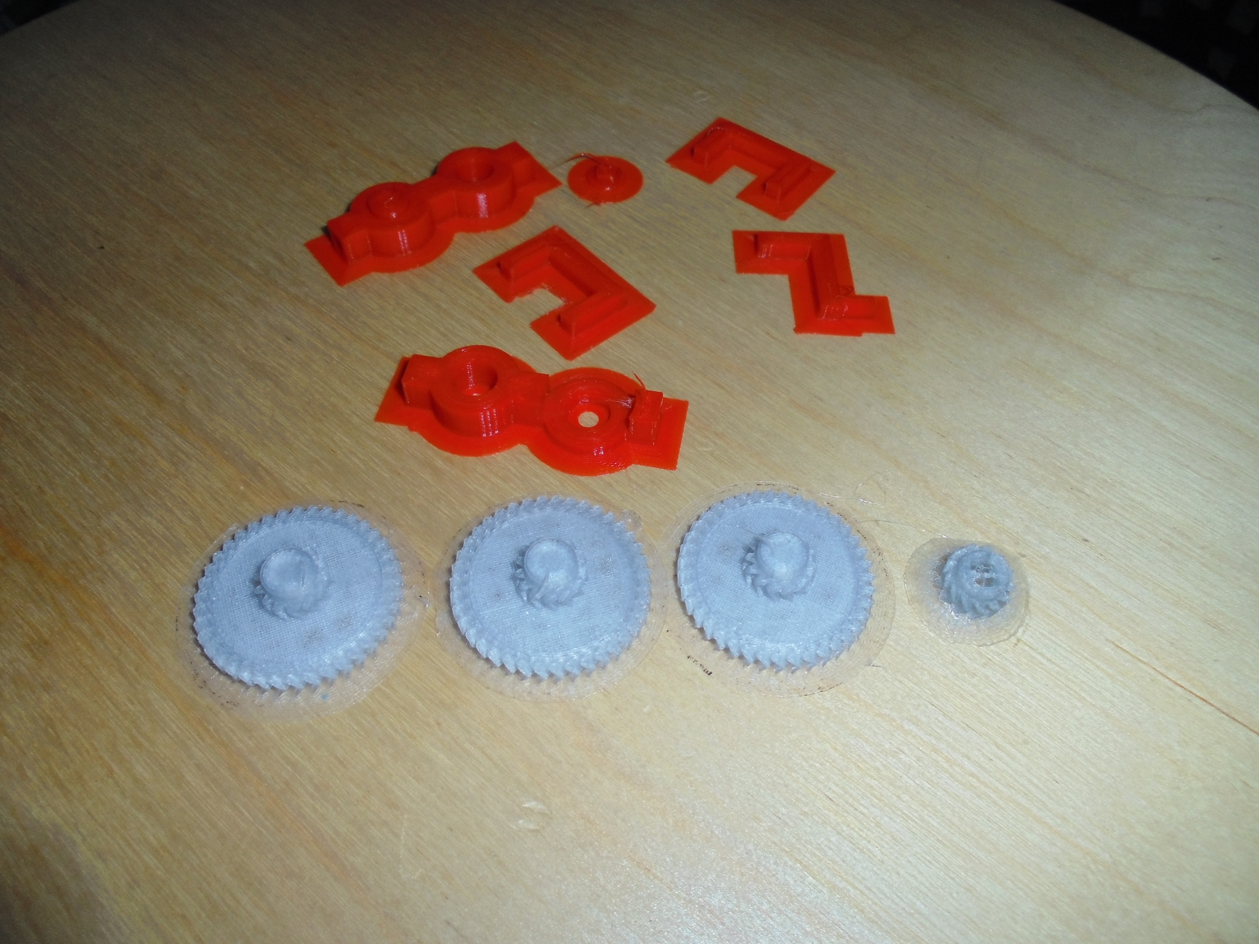

Фото, как и обещал, до обработки.Шестерёнки подробно:Зубы пропечатались без проблем, обработки не требуют.
Но надо удалить брим.

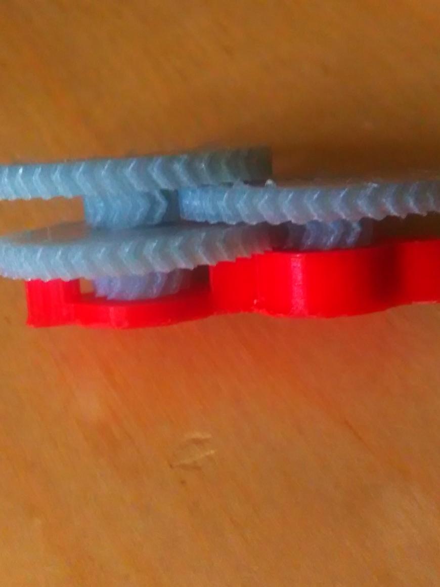

Удаляем...Вот тут и кроется первая тонкость. При печати слоем 0,05 нейлон хорошо держит нагрузку поперёк слоёв, но вдоль иногда и нож не нужен - отрывается руками. При том поперёк (а нагрузка на зубы шестерён так и будет) свою прочность сохраняет.
А вот дальше я узнал на практике то, что вообще-то должен был понять в теории.

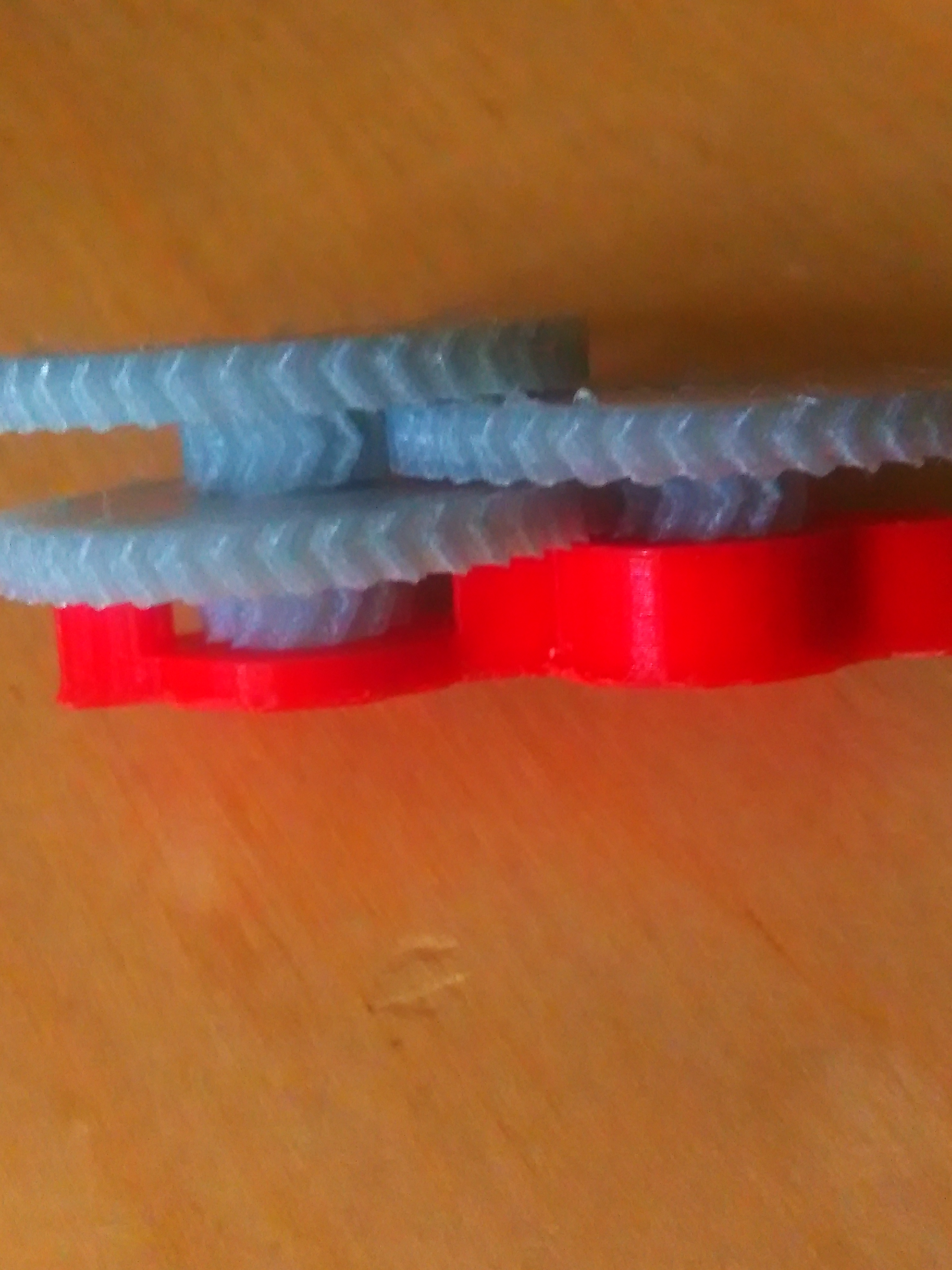

Нейлон - пластик скользкий. И как следствие очень требовательный к площади зацепа зубов шестерней.
Вот так:Вращается легко и непринуждённо.
Вот так (то есть за ручку):Вращается очень условно, с пропусками.

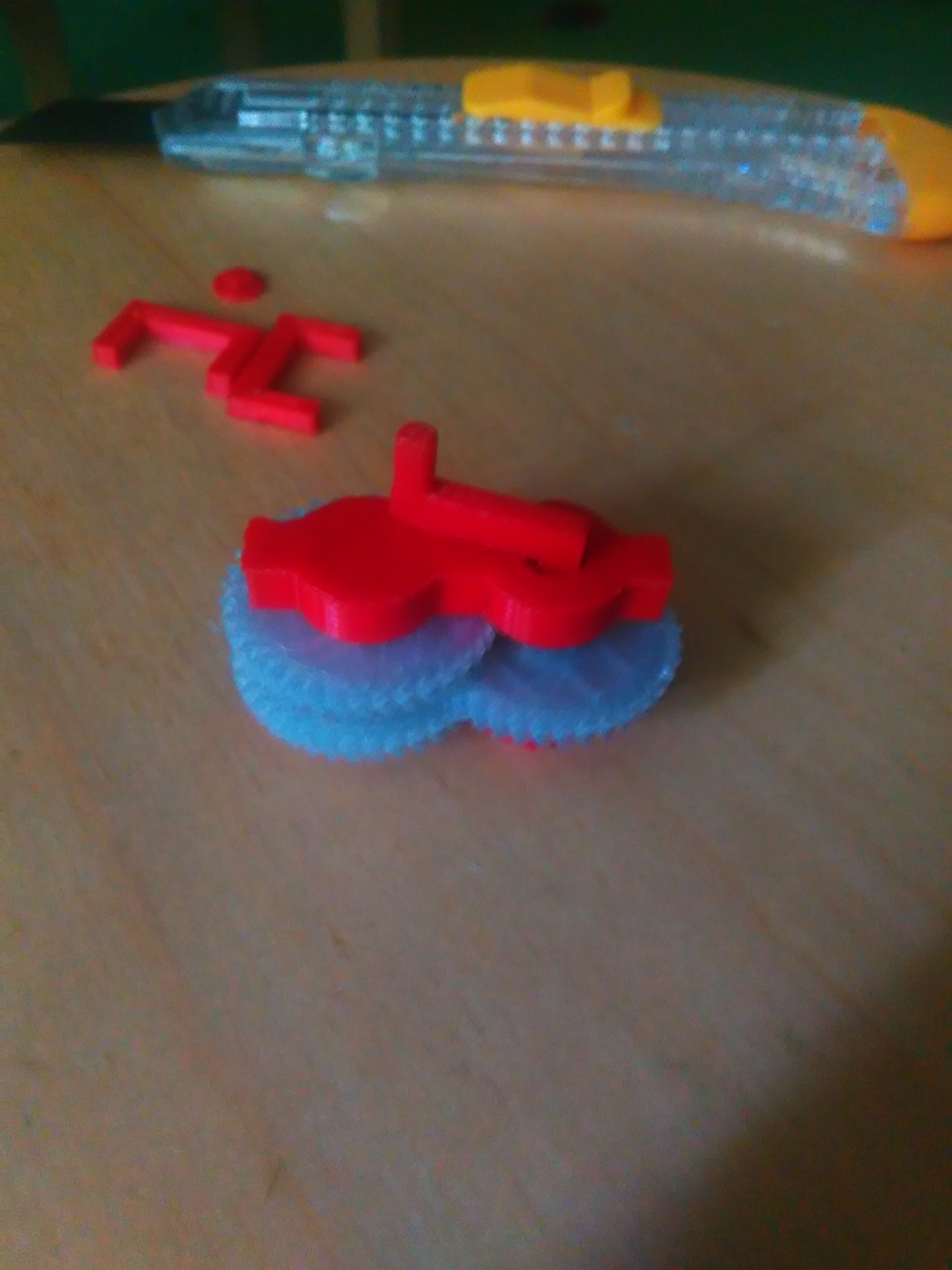

В чём же причина?

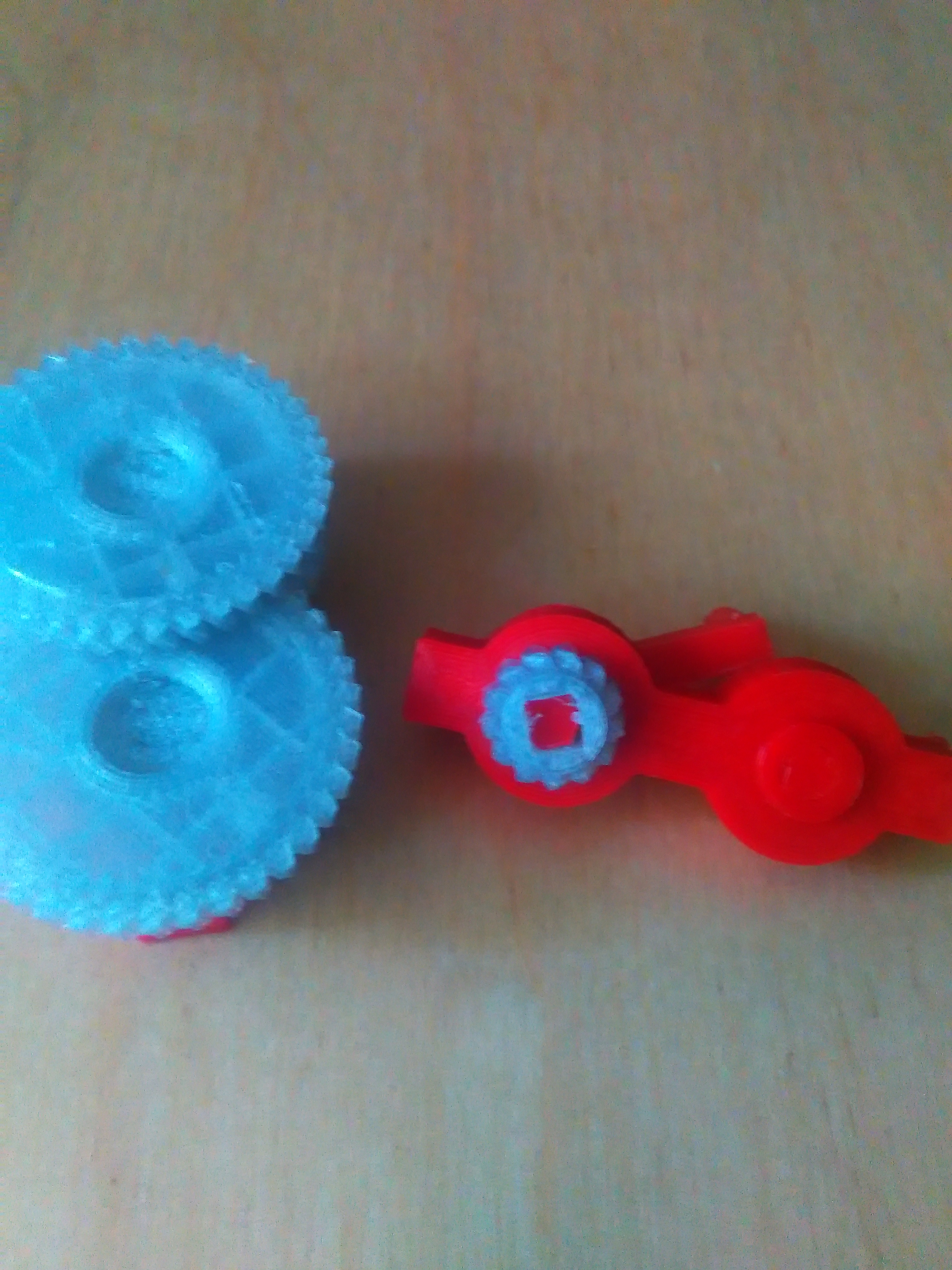

Очень просто. Вот эта маленькая шестерёнка:Предъявляет очень большие требования по точности установки. 'проскакивает' только она и то - из-за того что корпус (красный) изготовлен из пластика PLA FDPlast, а точность печати им оставляет желать много лучшего (и это я ещё очень мягко выразился).
Напечатал стяжки, но не те, что шли в комплекте (при печати размеры поплыли). Цвет специально другой:Работает!
https://www.youtube.com/watch?v=4wsjNgV_9j0&feature=youtu.be
Как видно одна шестерня стоит криво, проблемы во вращении из-за неё. Это - следствие поплывших размеров обоймы.
Вообще я сделал следующие выводы:
1. Нейлон - пластик скользкий, как следствие площадь зацепа зубов играет большую роль.
2. Печать нейлоном на сопле 0.4 довольно чистая - зубы не нуждаются в пост.обработке. Отделение же брима не представляет какой-либо проблемы.
3. Шестерни предъявляют повышенные требования к месту установки. Целесообразно заранее отверстий под них не делать (особенно это касается небольших шестерней), а сверлить отверстия в обойме по факту установки.
Но в целом опыт положительный, хотя простым его и не назовёшь.
Точную механику печатать реально. Хотя-бы прототипы, а возможно и готовые изделия.
