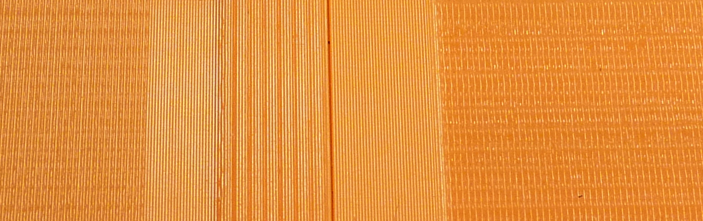

Тут пришла мысль, печатать всё таки вертикально, но не заполнять пустоты между гильзами и стенками. Но оказалось не всё так просто. Слайсер то не хотел печатать тонкие стенки, если делать их толще, слайсер делал много лишних движений. Пришлось делать несколько проб.
Ловил десятки и смотрел как примет это слайсер
Курение вредит вашему здоровью или как я делал портсигар. (фото-рассказ в трёх частях).
Был найден наилучший результат. Смоделирована и отправлена на печать детали
После печати, я увидел, что фактура на поверхностях получалась даже очень красивая!!!! Можно обходиться без пост-обработки! Эти волны на поверхности получались из-за того, что слайсер между перриметрами заполнял пространство зигзагом и не совсем застывший пластик создавал такую фактуру.
Вот тут крупным планом
На этом этапе я был очень рад, что так всё получилось. Единственное, меня не устраивал цвет пластика, портсигар напоминал мне радиационную аптечку времён СССР.........)))))
