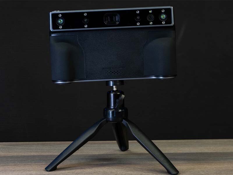

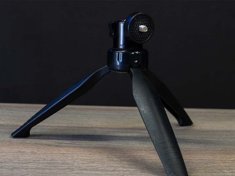

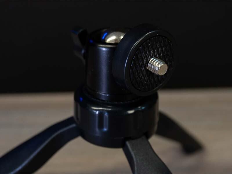

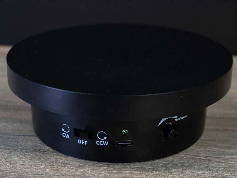

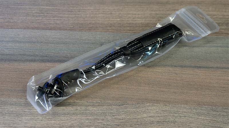

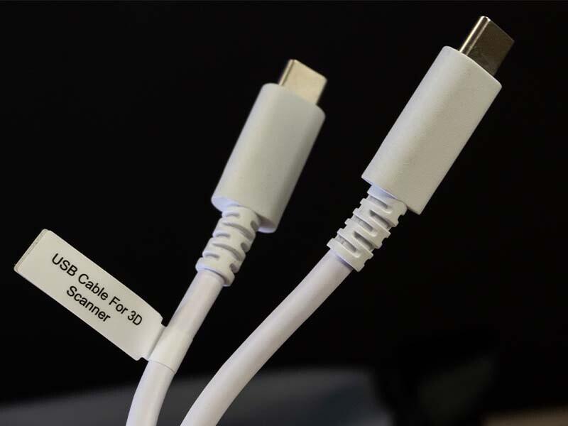

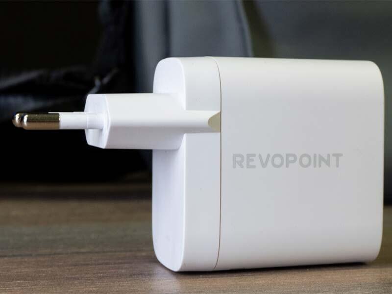

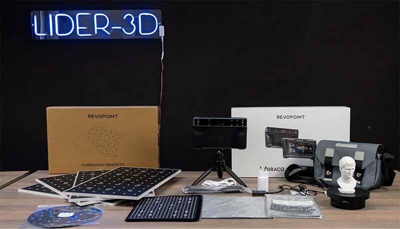

Крайне компактный и портативный 3D сканер Revopoint Miraco укомплектован всем необходимым для работы. В коробке вы найдете сам сканер, удобную сумку для сканера и комплектующих, небольшой штатив треногу, поворотный столик с максимальной нагрузкой в 2.5кг, блок питания на 65 ват, провод для зарядки и подключения к ПК, ремешок на руку и салфетка для объектива и экрана, а так же поле для калибровки сканера. Обзор Revopoint Miraco - новый чудной 3D сканер на AndroidОбзор Revopoint Miraco - новый чудной 3D сканер на AndroidОбзор Revopoint Miraco - новый чудной 3D сканер на AndroidОбзор Revopoint Miraco - новый чудной 3D сканер на AndroidОбзор Revopoint Miraco - новый чудной 3D сканер на AndroidОбзор Revopoint Miraco - новый чудной 3D сканер на AndroidОбзор Revopoint Miraco - новый чудной 3D сканер на AndroidОбзор Revopoint Miraco - новый чудной 3D сканер на AndroidОбзор Revopoint Miraco - новый чудной 3D сканер на AndroidОбзор Revopoint Miraco - новый чудной 3D сканер на AndroidОбзор Revopoint Miraco - новый чудной 3D сканер на Android

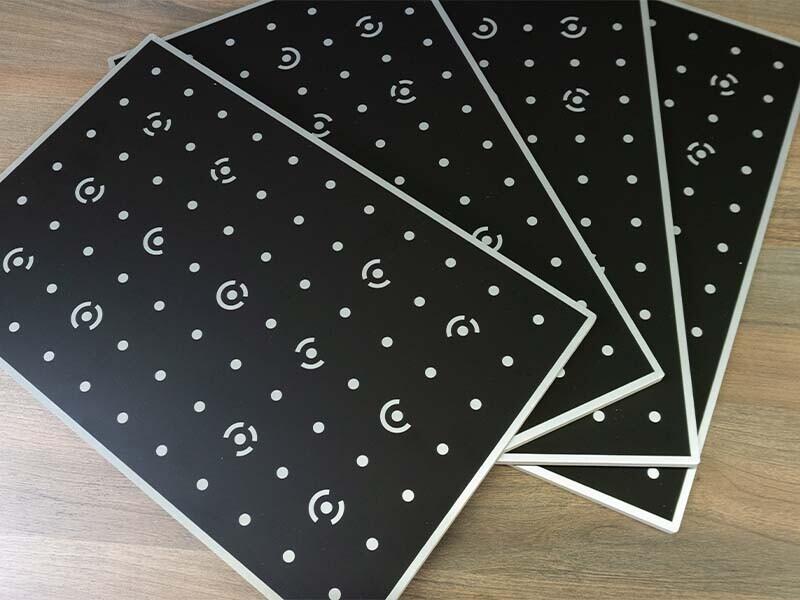

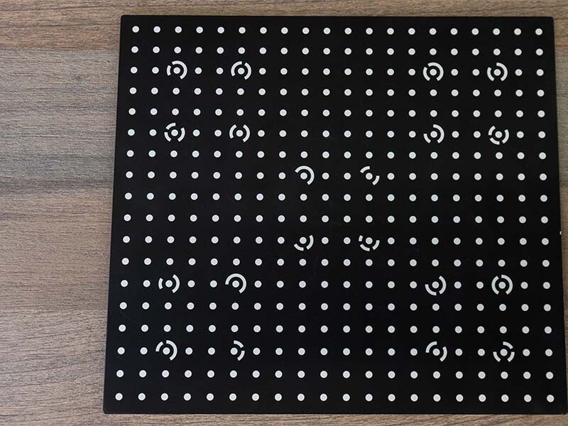

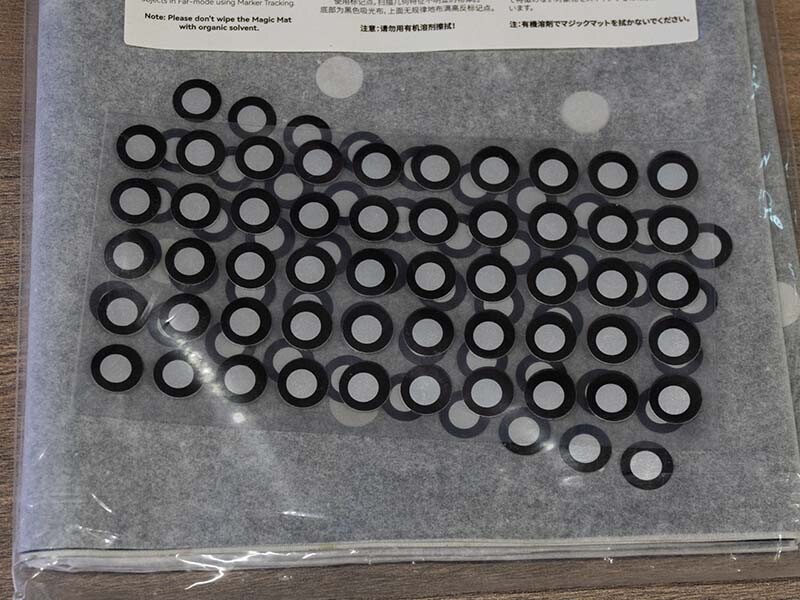

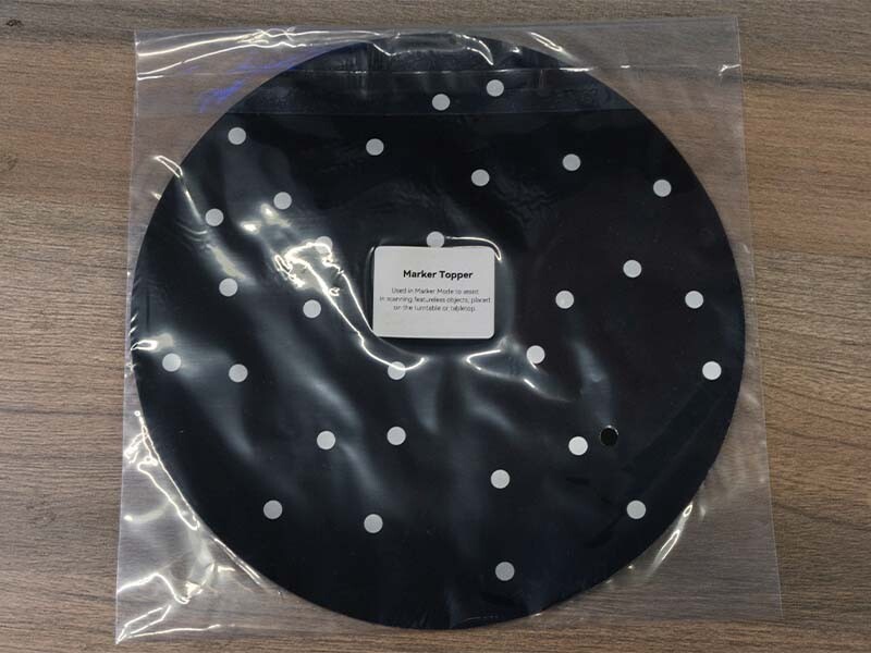

Для сканирования предусмотренны несколько полотен с метками, а именно полотно для малой зоны сканирования, полотно для большой зоны сканирования и отдельное полотно с метками для поворотного стола, а так же есть клейкие метки для сканирования. Обзор Revopoint Miraco - новый чудной 3D сканер на AndroidОбзор Revopoint Miraco - новый чудной 3D сканер на AndroidОбзор Revopoint Miraco - новый чудной 3D сканер на Android

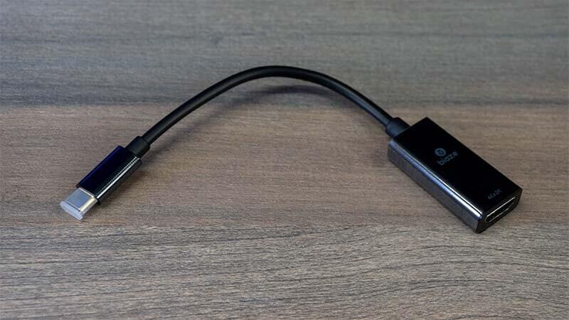

Есть три версии Revopoint Miraco - стандартная с 16гб оперативной памяти, а так же версия Pro у которой 32гб оперативки. И самая крутая версия Miraco Plus - в ней заявлена метрологическая точность и немного шире комплектация. В этом обзоре мы рассмотрим Pro версию, её отличия от стандартной версии - увеличенная оперативная память и шнур переходник USB HDMI. Обзор Revopoint Miraco - новый чудной 3D сканер на Android

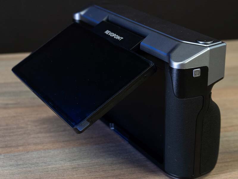

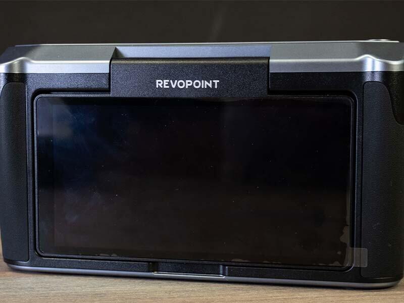

Внешне Miraco приятно удивляет, его дизайн явно вдохновлен фотоаппаратами и отдает ретро футуризмом. На задней части установлен AMOLED экран с разрешением 2К. Экранчик удобный, поворачивается на 180 градусов.

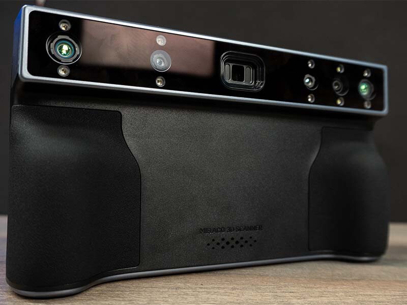

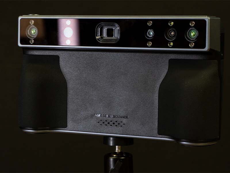

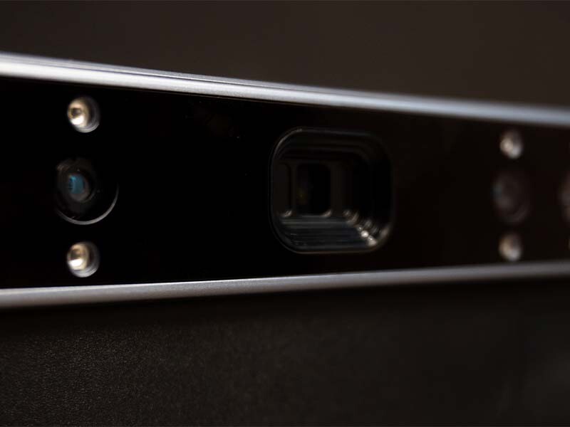

На передней части расположились камеры, включая цветную камеру на 48мп, и четыре датчика глубины.

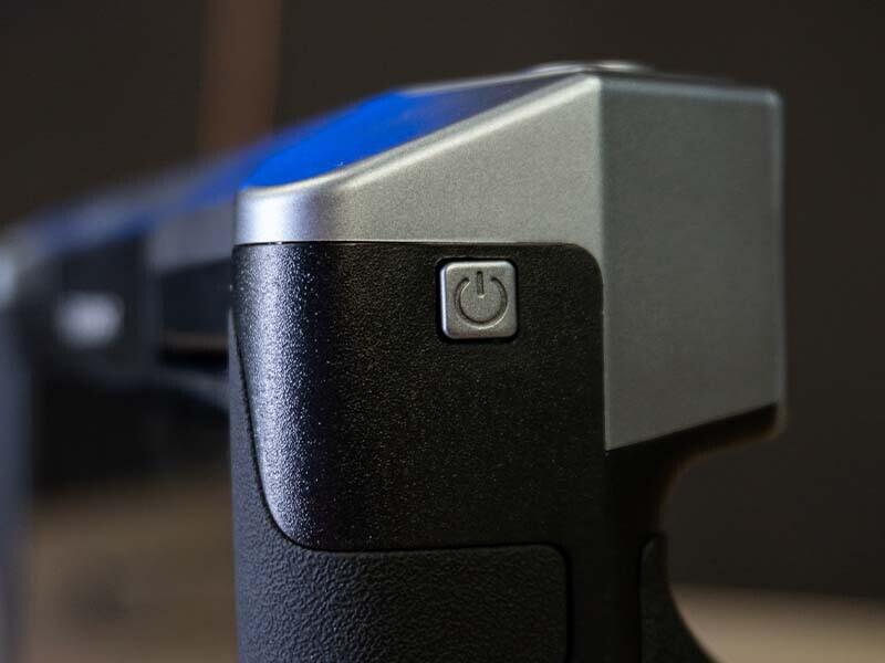

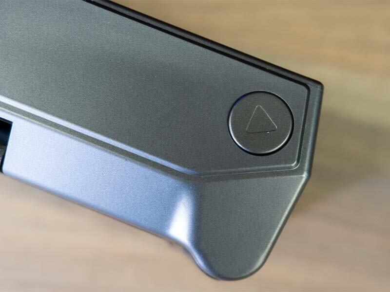

Портативность сканера конечно же подкрепляется эргономикой, держать Miraco в руках удобно и приятно, под пальцы сделаны выступы чтобы можно было крепко ухватится за сканер, к тому же ремешок поможет вам не выронить устройство. Обзор Revopoint Miraco - новый чудной 3D сканер на AndroidОбзор Revopoint Miraco - новый чудной 3D сканер на AndroidОбзор Revopoint Miraco - новый чудной 3D сканер на AndroidОбзор Revopoint Miraco - новый чудной 3D сканер на AndroidОбзор Revopoint Miraco - новый чудной 3D сканер на AndroidОбзор Revopoint Miraco - новый чудной 3D сканер на Android

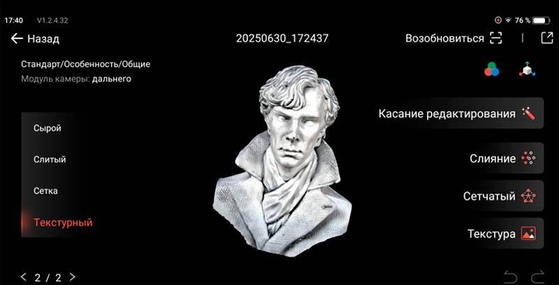

При подключении сканера через USB на экране сканера вам предложат выбор, что вы хотите делать. Передать файлы или начать сканирование. Передача файлов может происходить как через стандартный проводник - как если бы вы подключили телефон или USB накопитель к компьютеру, так и через программу Revopoint.
Редактировать сканы так же можно как на самом сканере, так и подключив сканер к компьютеру. Интерфейс программы для ПК почти идентичен интерфейсу на самом сканере, есть несколько различий в расположении кнопок.
Редактировать на сканере без подключения к ПК удобно, хотя работать через софт на пк всё же быстрее, так как мощность ПК скорее всего будет выше, чем сканера.
Все сканы хранятся во внутреннем хранилище Miraco емкость 256гб. Проекты удобно просматривать на экране сканера, у всего есть превью.
Совмещение сканов происходит по геометрии, маркерам и по акселерометру. Последний так же необходимо откалибровать, как и камеру, в инструкции этот шаг есть и делается это всё не сложно.
Примеры сканирования
Сканирует Revopoint Miraco не плохо, но не идеально. Для художки и в целом для начального уровня, это отличный удобный сканер. Но вот сканировать что-то более техническое и серьезное, увы, не стоит. Но справедливости ради это касается только базовой версии Miraco, а вот Miraco Plus с метрологическим режимом сканирования вполне подойдет для более серьезных задач. Обзор Revopoint Miraco - новый чудной 3D сканер на AndroidОбзор Revopoint Miraco - новый чудной 3D сканер на AndroidОбзор Revopoint Miraco - новый чудной 3D сканер на AndroidОбзор Revopoint Miraco - новый чудной 3D сканер на Android
