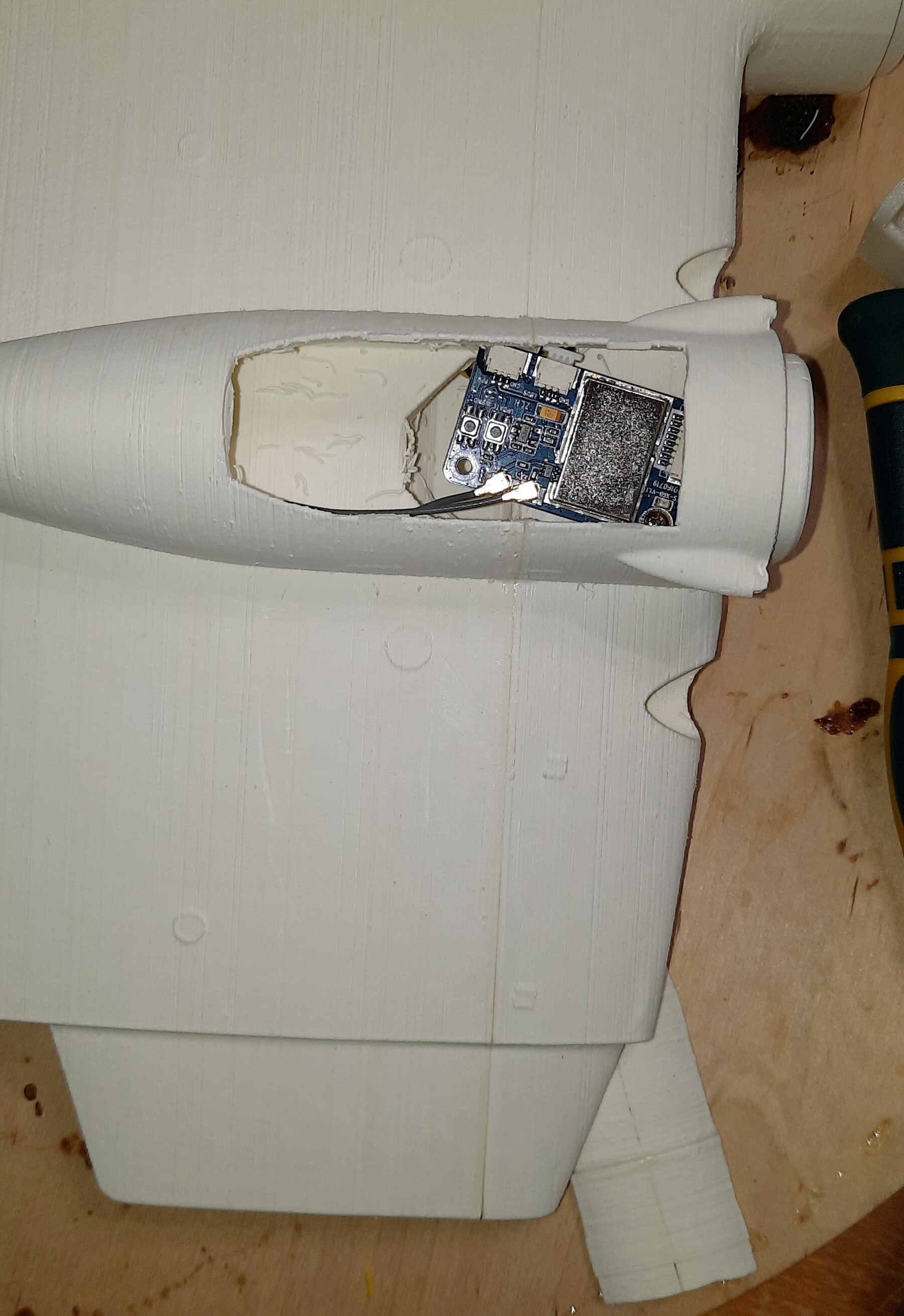

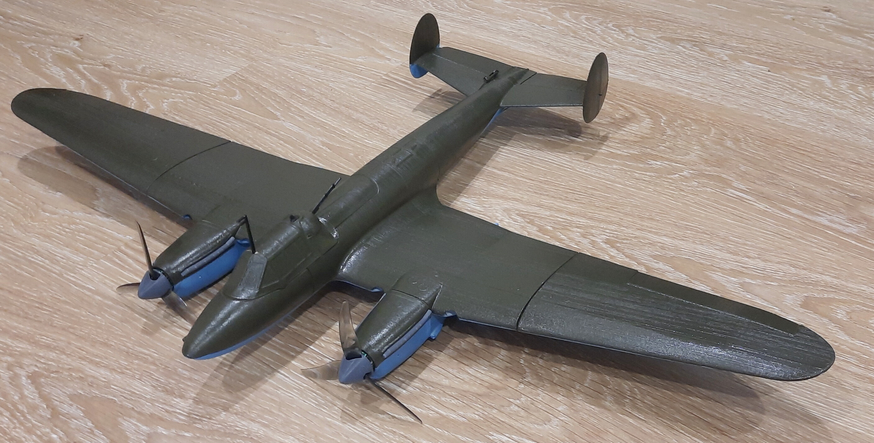

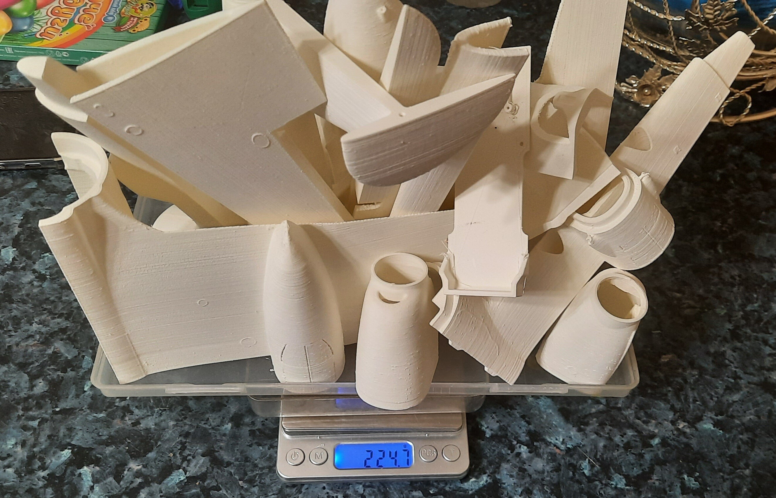

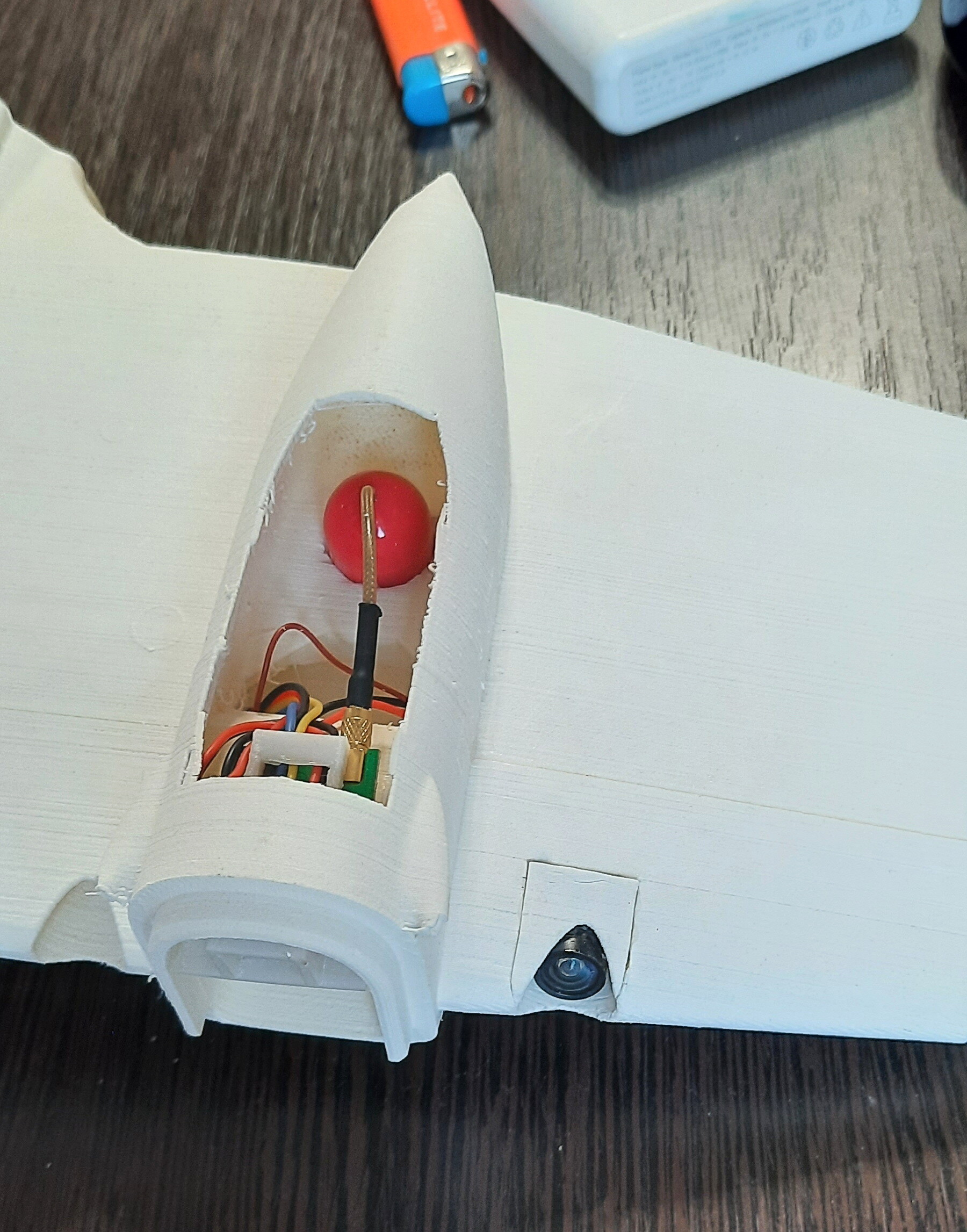

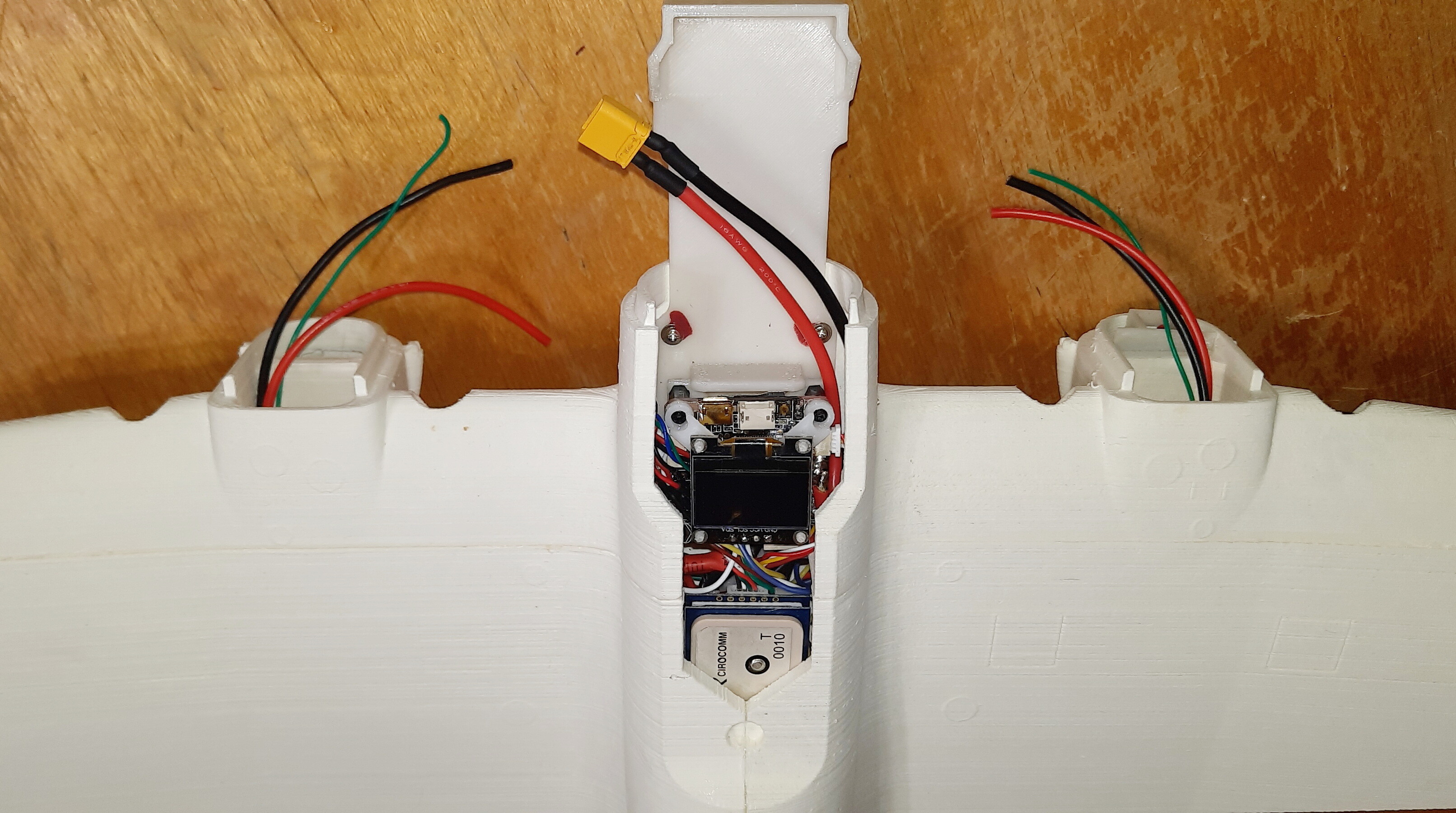

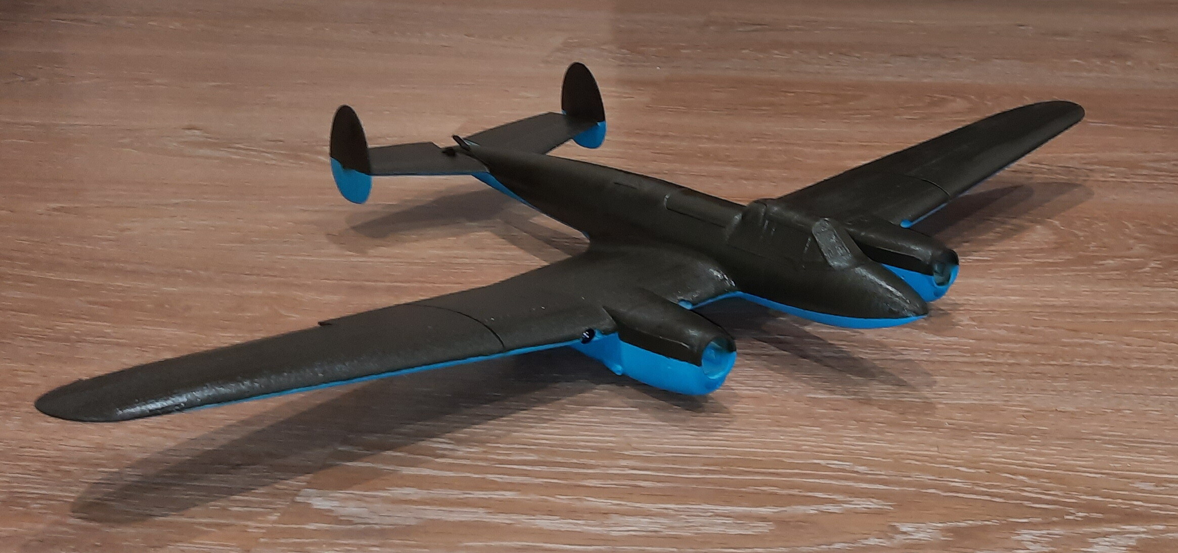

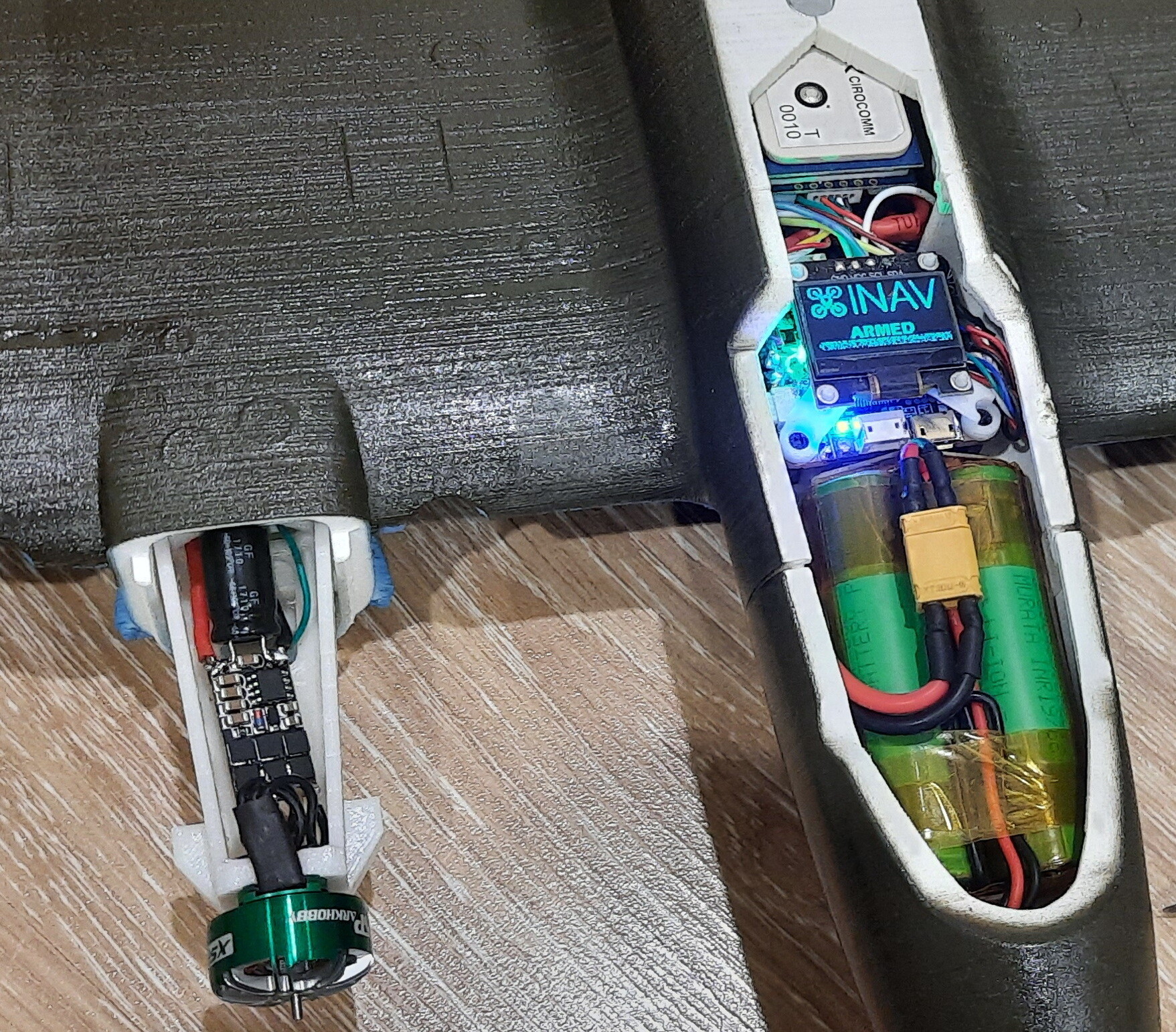

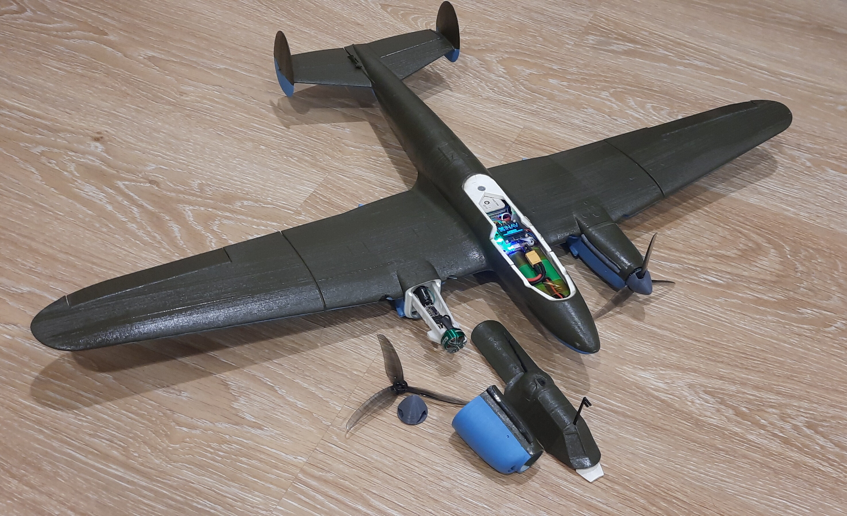

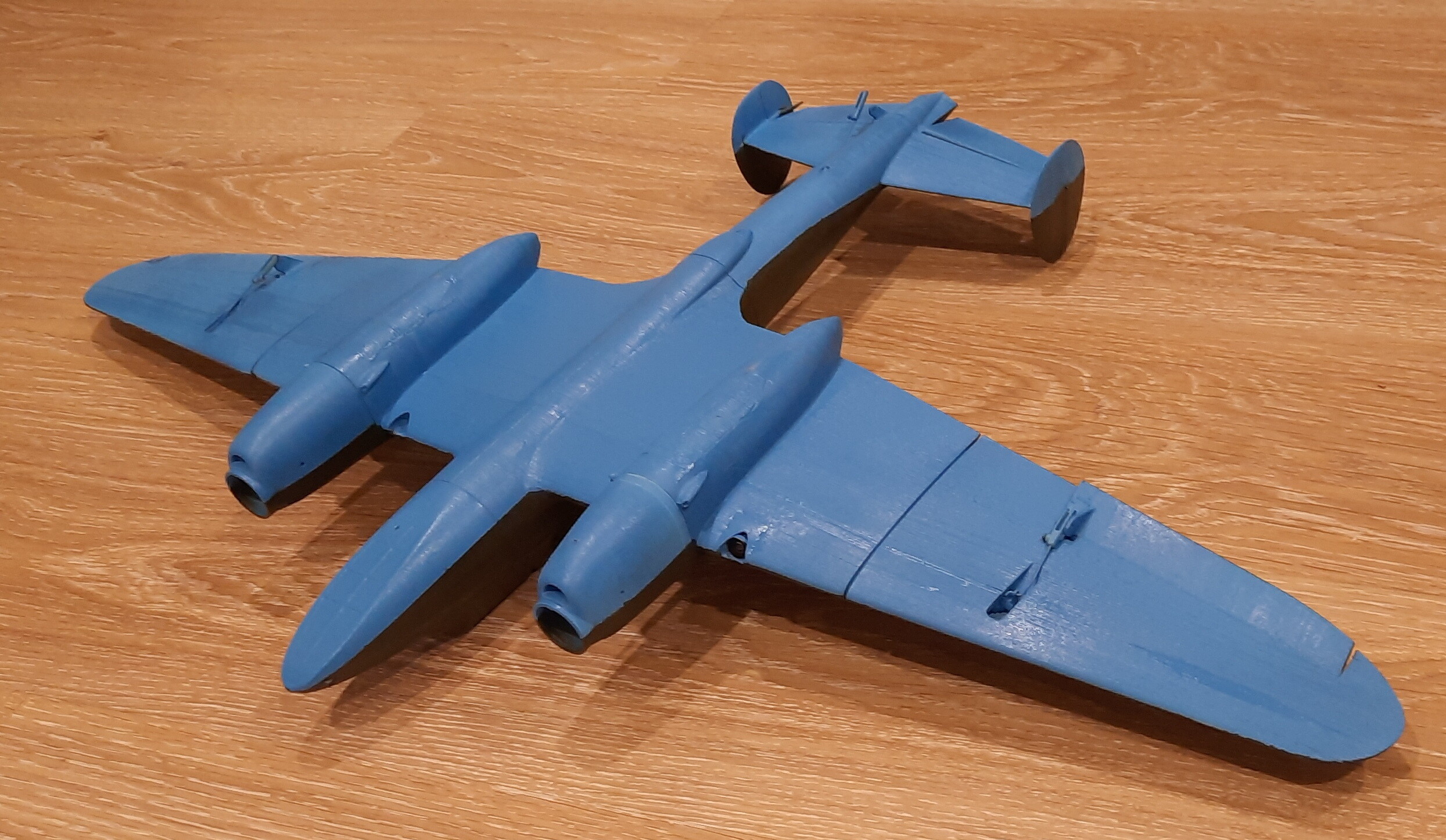

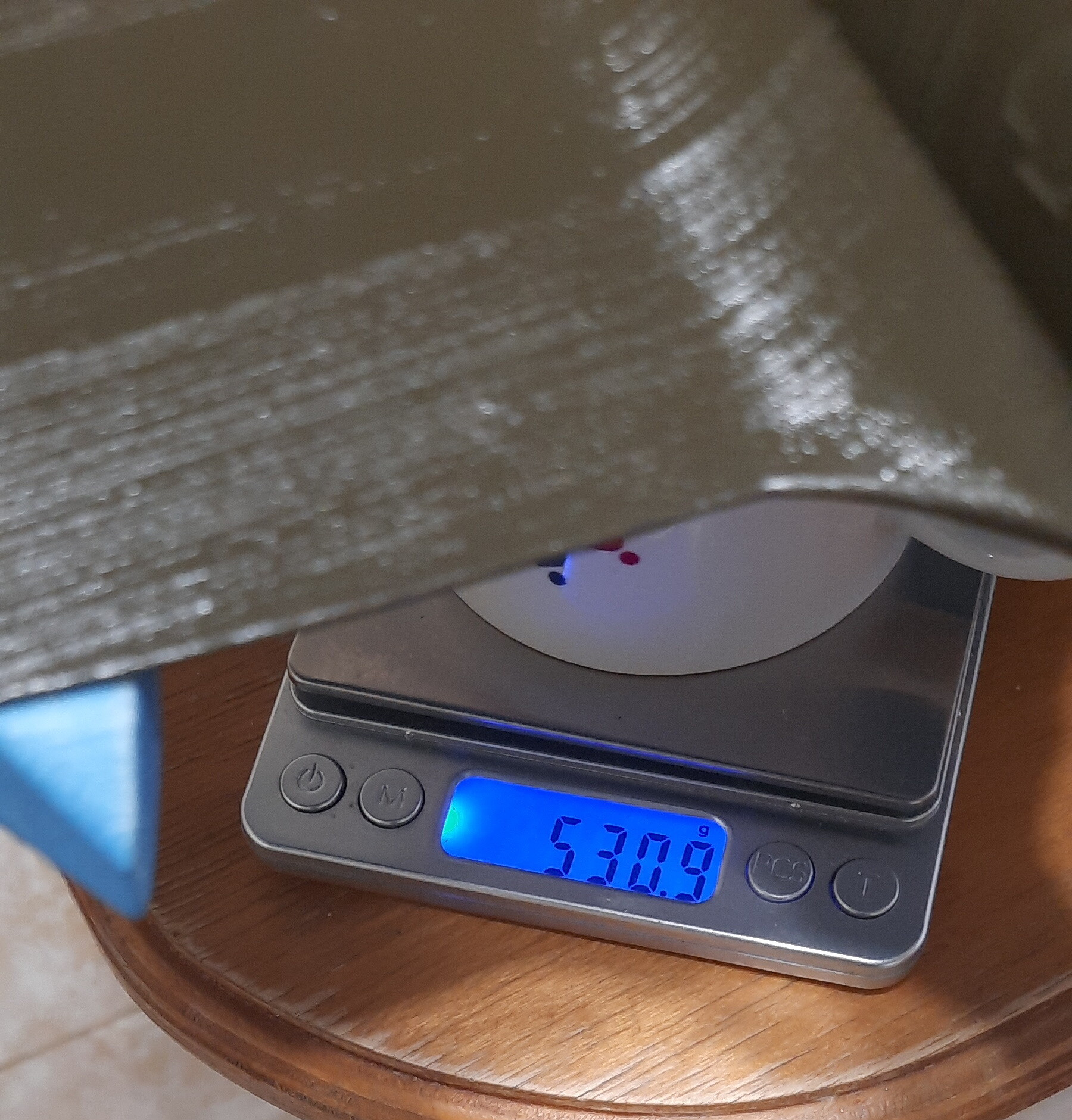

Самолет напечатан из ESUN PLA-LW. Взлетный вес у меня получился 530-550 грамм. Печатал в прошлом году. Файлы для печати тут.

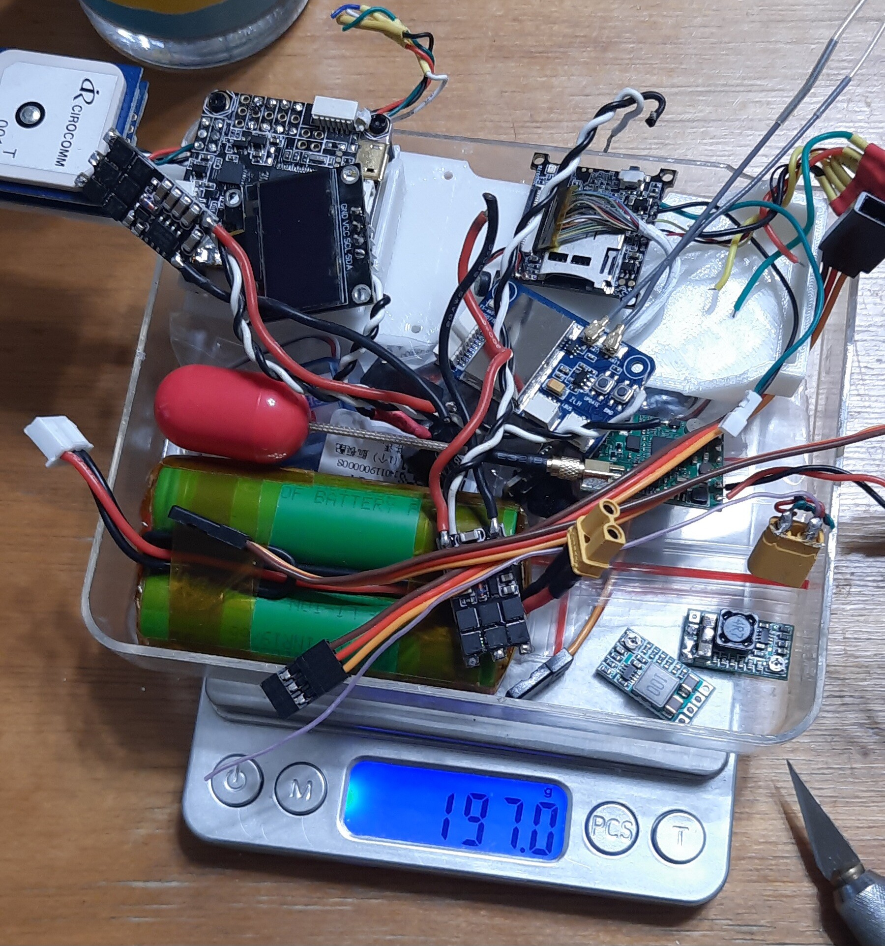

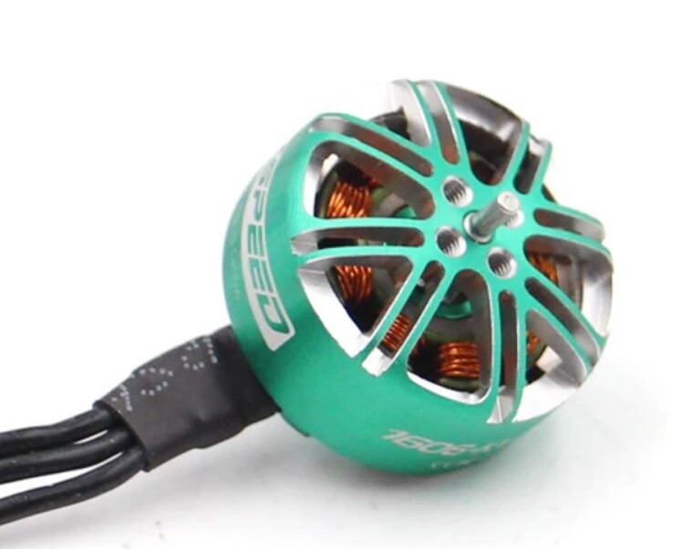

Характеристики модели: ВМГ: 2 мотора 1606 2700 кв+ 5130 пропеллеры. Размах крыла: 820 мм. Площадь крыла: 9,5 кв. дм. Нагрузка на крыло: 52 г/ кв. дм.
