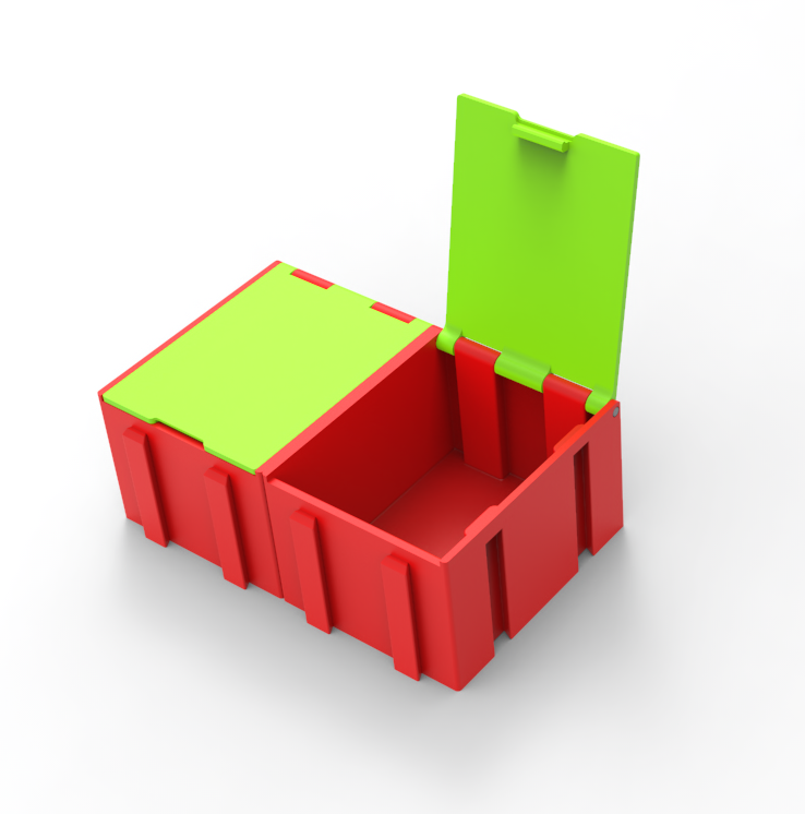

Модульная система хранения радиокомпонентов
В статье описывается создание модульной системы хранения радиокомпонентов (и не только), а также прилагаются файлы для печати и сборки системы хранения.

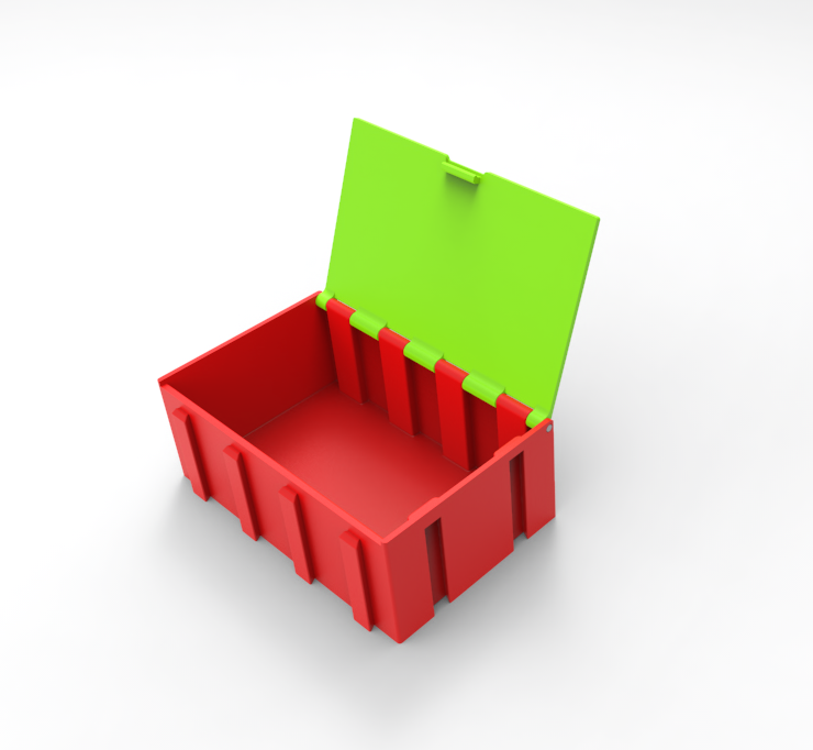

Имеющиеся на рынке модульные органайзеры в виде каркаса с извлекаемыми лотками-ячейками и подобные меня не устроили по разным причинам. Моя система хранения представляет собой набор модулей размером X40xY50xZ30 и X80xY50xZ30 которые соединяются друг с другом посредством пазов и масштабируются в разумных пределах. Моделирование выполнено в SpaceClaim, рендер - в KeyShot.
Печатать рекомендуется PETG с дефолтными настройками соплом 0,4 мм., для боксов с высотой слоя 0,2мм., для крышек с высотой слоя 0,16 мм. В качестве оси используется отрезки филамента диаметром 1,75 мм. Перед печатью настоятельно рекомендуется откалибровать поток.
Скачать модели для печати можно здесь.
