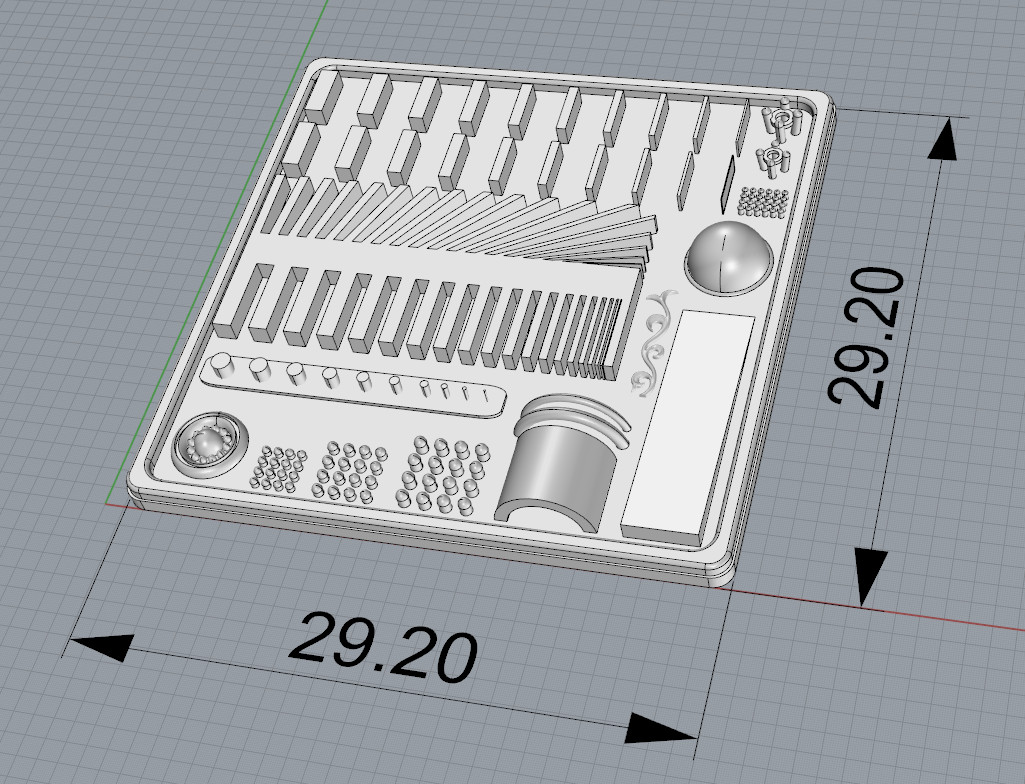

В общем уже есть отработанная схема проверки и подбора параметров печати. Что бы быстро подобрать первые два, основные параметра, время засветки базовых и время засветки основных слоёв и что бы не тратить на это много времени собрал свой тестовый образец.
Некоторые элементы скопировал с чужой модели ( они показались мне очень информативными) некоторые элементы оставил свои с предыдущих тестовых моделей.
В общем получилась такая модель. По высоте она не большая и печатается довольно быстро.
Энтомология в фото-полимере от HARZ Labs
И через небольшое время можно подобрать необходимые параметры.
